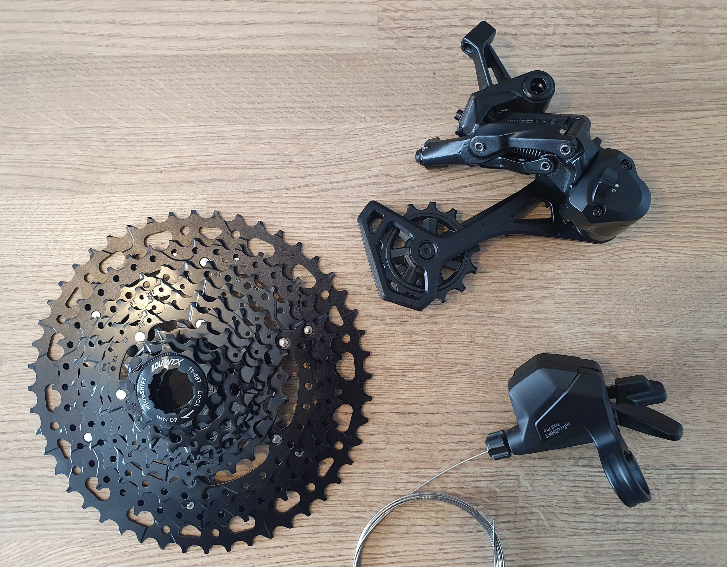

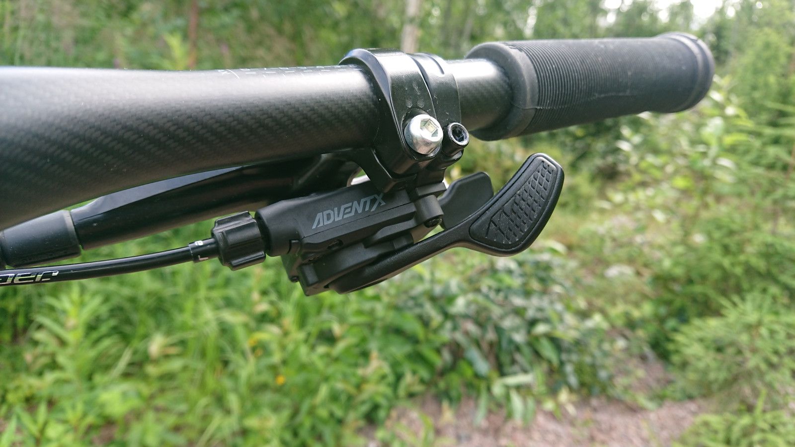

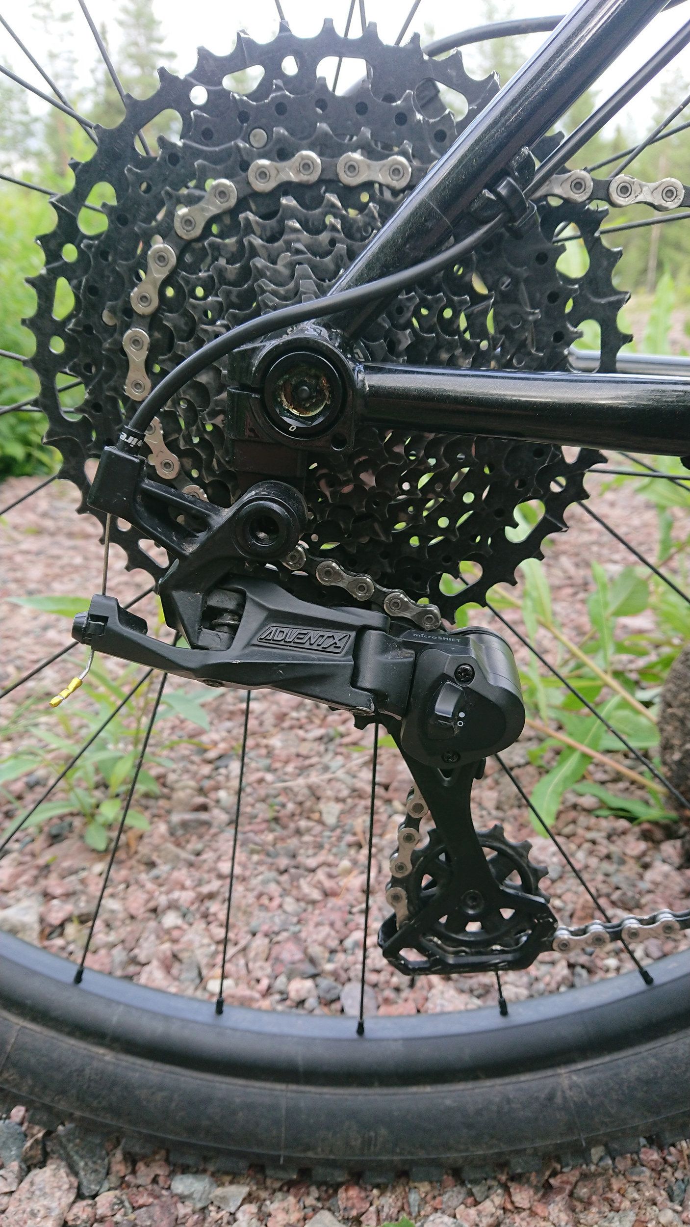

Lyckades klikka hem Microshifts nya Advent X grupp som jag tänkte prova i år.
Iom att det kanske finns andra intresserade så tänkte jag ge en liten recension när jag har några mil på gruppen. Just nu kan jag bara ge ett första intryck.
Idag kör jag MTB på Shimano 11 delat (xt/slx) och har gjort det i en längre period. Shimano grejerna funkar, är billiga och relativt slitstarka. Jag har alltid föredragit Shimano över Sram men kan väl erkänna att det var ett tag sen jag drog i en dyrare Sram växel. Har Sram Apex på pendelcykeln och det funkar förvånansvärt bra, även fast känslan är rätt plastig jämfört med Shimano grejerna.
Varför just microshift? Jag ser inte vitsen med så många växlar som vi har just nu. Jag sitter i kanske 7 av växlarna mesta tiden på min 11-46 kasset. Såg att Box kom ut med en high-end 9 delad grupp som väckte stort "vill ha" begär men priset är crazy. Därfor blev jag rätt så peppad när jag såg att microshift släppte en 10 delad grupp som inte inkluderade en kasset som vägde över halva kilot och hade en relativt stor range (11-48). Gruppen köptes så fort den dök upp på Bike24 för lite för mycket pengar, tror det landade på 160 euro (plus kedja men ink. Frakt). Gruppen måste nog under 11 delade SLX i pris för att konkurrera, och då måste den bli ung. 20 euro billigare.
1. Första intryck
Gruppen kommer i det som, enligt mig, är den perfekta presentationen av cykel prylar, bruna kartonger (varför spandera resurser på en kartong med en massa plast och skit?). Ifs så var delarna i plastpåse men ok, nära iaf.
Så ser gruppen ut:

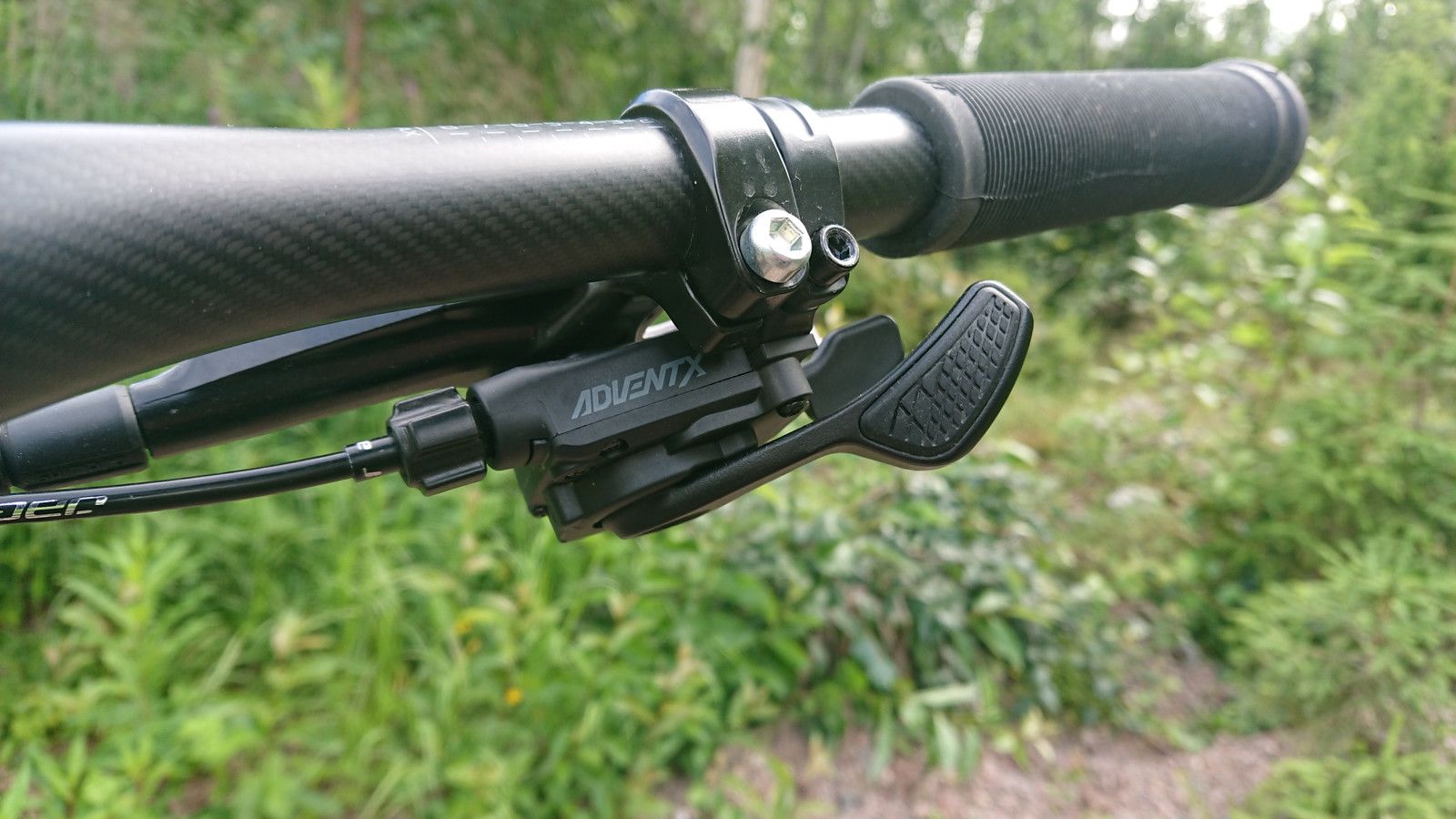

Kvalitetsmässigt så känns både kassetten och växelreglaget mycket bra för pengarna, betydligt bättre än förväntat. Bakväxel å andra sidan känns lite billigare. Trissorna är plastiga och gjutmärken finns här och där. Clutchen är dock stark!
Jag gillar verkligen känslan i växelreglaget (utan att ha monterat något). När man växlar ner så känns det som en blandning mellan shimano och sram och när man växlar upp (i hårdare växel) känns det lite mera som Sram, dvs relativt klikkigt. Man kan också bara växla en växel hårdare åt gången, men funktionen att växla 2 åt gången kommer jag inte sakna iom att jag felväxlar ibland på Shimano när jag ska gå ner kassetten.
Vikten hamnade på den exakta uppgivna vikten för både kassetten och växelreglaget medans bakväxel var 10g tyngre. Det är fortfarande en relativt lätt grupp (totalvikt ung 870g).
En annan sak att tänka på är att jag tror att kedjan som jag köpte (en connex) har för få länkar för att passa, vi får se när jag provmonterar (vantar på ett hjulpar).
Samanfattningsvis så verkar kvaliteten vara bra för pengarna, ung. som SLX. Det kommer tyvär kanske dröja nån vecka innan jag kan prova gruppen, men det blir spännande att se om Microshift kan konkurrera med de stora S'en eller om det faktiskt är microSHIT.

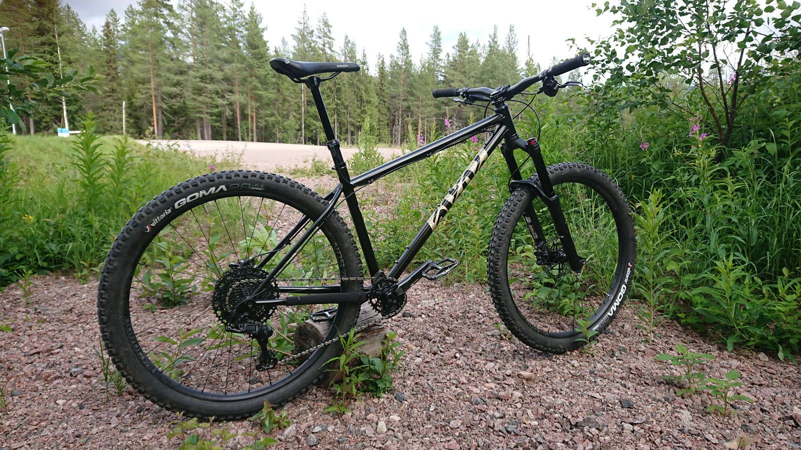

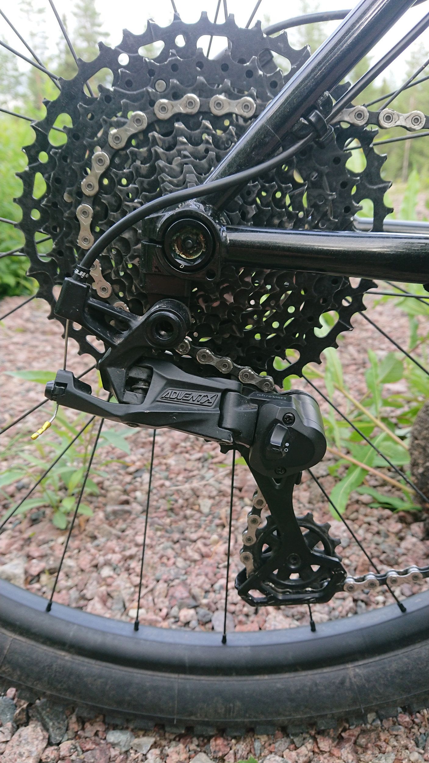

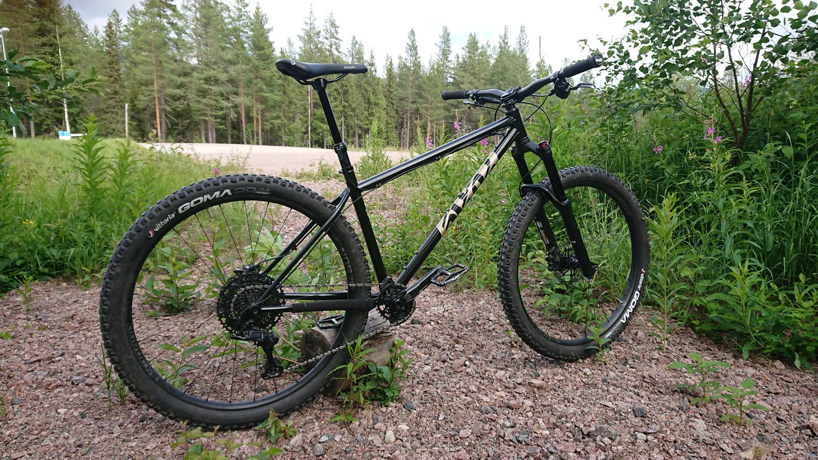

Riktigt nöjd efter 20 mil, premiumkännsla utan ett premiumpris tycker jag.
Bra: växlar bra, minst lika bra som shimano 11 delat. Bra range och jag saknar inte flera växlar...krävde dock en större klinga fram.
Mindre bra: clutchen har lite frigång innan den börjar ta i. Tänk som ett nav med lite färre bit punkter.

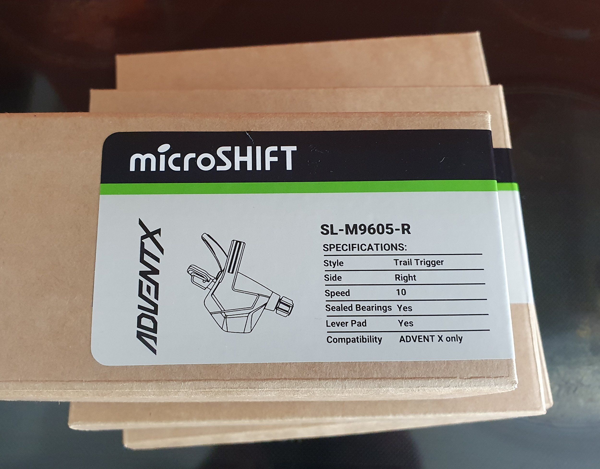

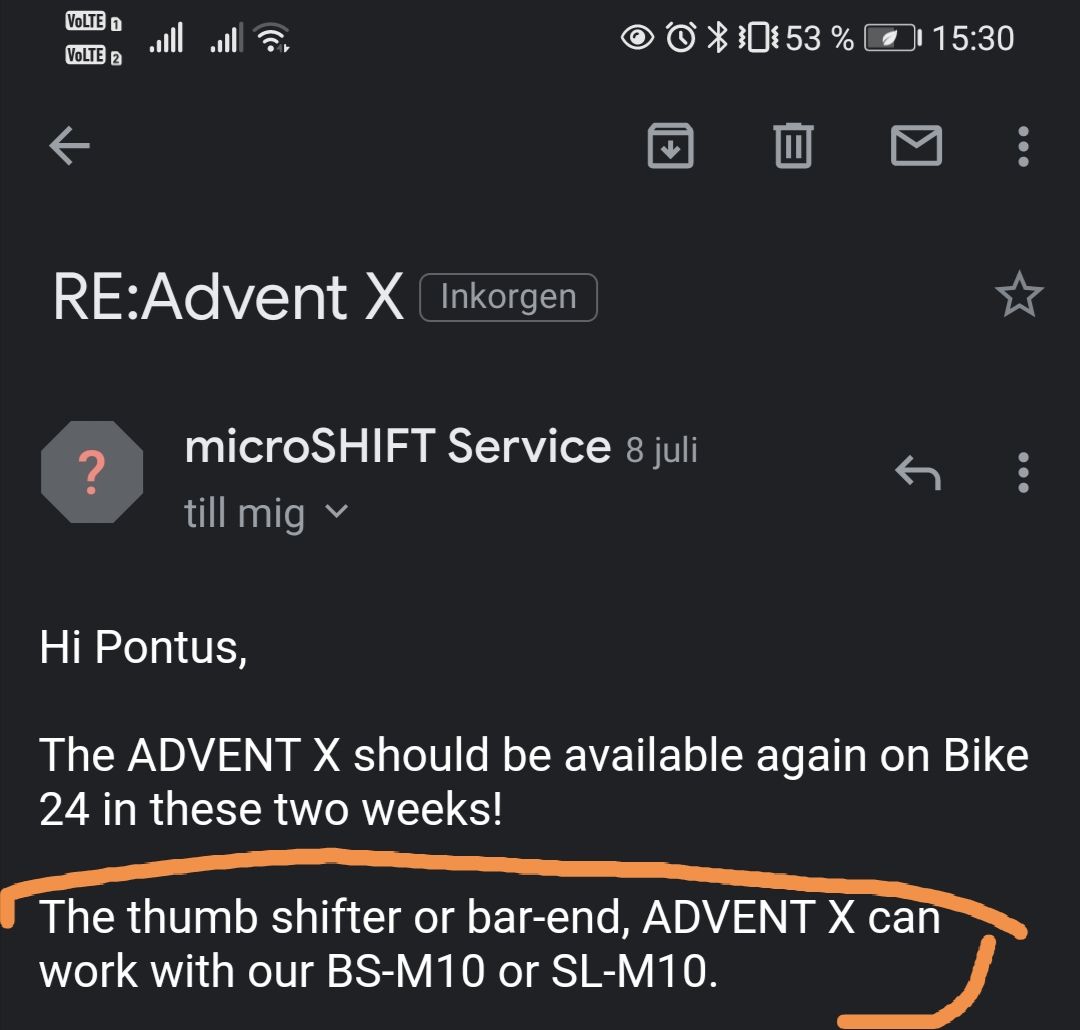

Det här svaret från Microshift, ang ifall de planerar att släppa bar end shifter alt. thumbie till Advent X, tycker jag är anmärkningsvärt.
Då de inte nog kan understryka hur endast Advent™ reglage fungerar med Advent-växlar.
Hmm, jag tolkar det som att det då inte släpps en dedikerad bar-end shifter till AdventX?
Samma här..
Och svaret kan ju även tolkas som "ehh, alltså så jävla noga är det inte med rätt reglage", alternativt konstigt frispråkig och otydlig personal som säger "det kanske funkar, vad vet jag"..
Dröjde med bar end shifters till Advent. Men tjat fick dem att släppa. Kanske var en högljudd minoritet som sedan inte köpte så många. Annars borde de väl ha announcat att det kommer åtminstone?

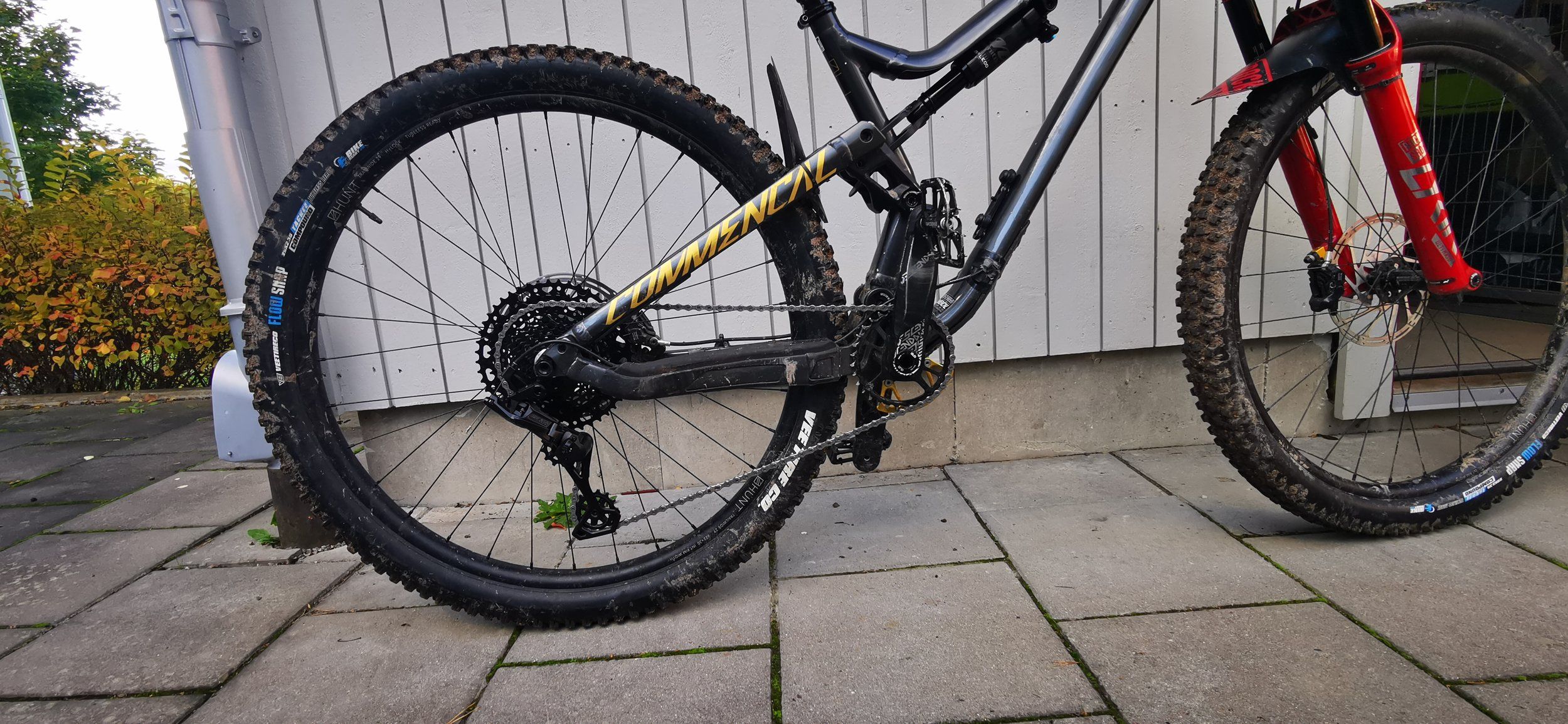

Jag körde AdventX på stig-hardtailen innan den såldes. Var mycket nöjd, trots att jag kört XX1 på tidigare hoj. Som nämnts tidigare är det något lägre finish på bakväxeln med gjutskägg osv, men inget som störde mig. Lätt kasset, skön lätt action i reglaget och bra pris. Dessutom riktig snygg! Jag beställde direkt från Microshift i Taiwan, gick mycket smidigt.
Åååh, beställa direkt lät intressant, tittade på deras sida, men hittade ingen "store". Har ju kört vanliga advent på en av hojjarna och är riktigt nöjd, mest prisvärda "instegs drivlinan"?=)

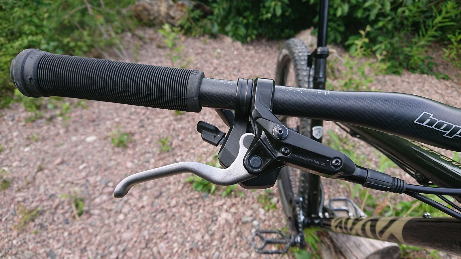

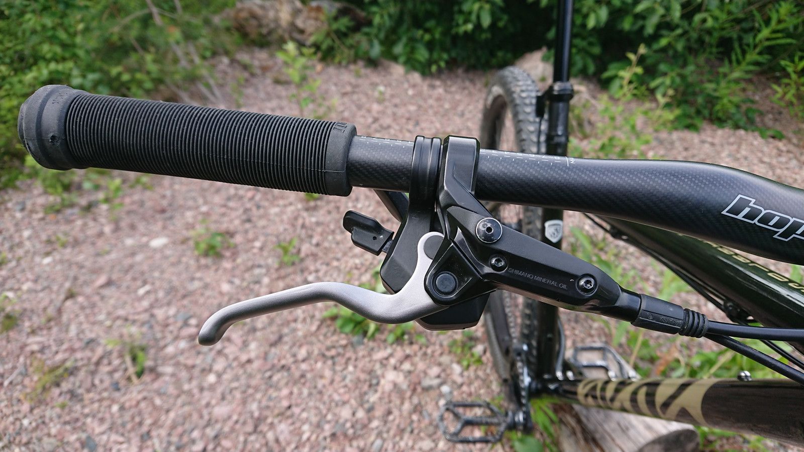

Är det någon som testat reglagen för bockstyre?
Jo, det är de jag har på min. Jag har tyvärr inga andra moderna reglage att jämföra med, då min enda andra erfarenhet av bockstyre är från 80-talscyklar. Men jag tycker att de känns lättanvända, stabila, och hyfsat bekväma att vila händerna på. Även på dessa reglage kan man växla ned flera växlar i taget, men uppåt går det bara en åt gången.
