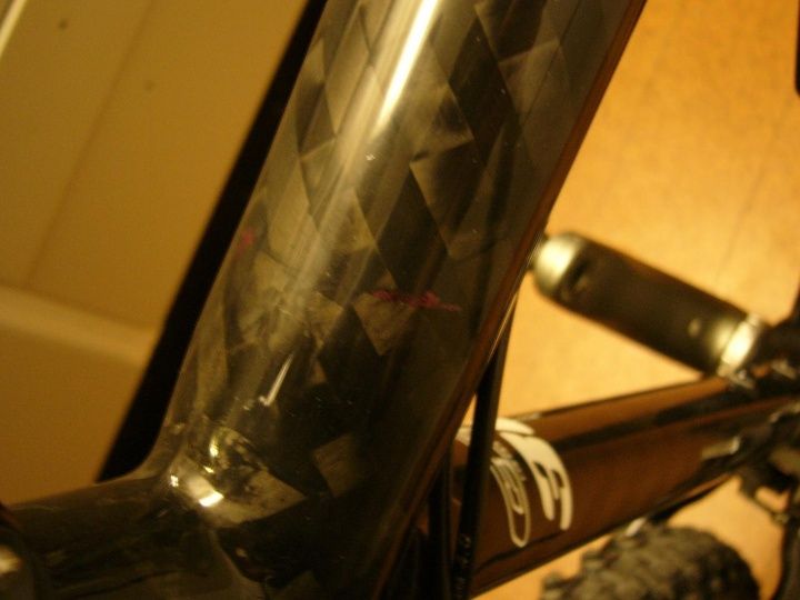

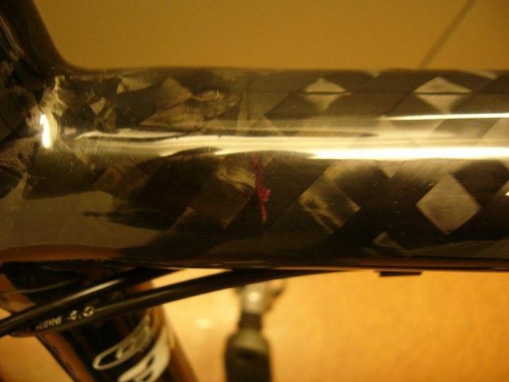

så här ser det ut, dålig bild kanske men svårt att fota

Du verkar ha en okej kamera men iställningen är heltokig. Prova att fota längre ifrån eller fota med macroinställning . Vad det röda kan vara har jag ingen aning om, maila Scott och fråga.
Min cykel blöder, rött i kolfiberväven på kolfiber ram...
Sätt något alldeles bakom ramröret som kameran kan fokusera på. En bok t.ex.. Som det är nu tror den att det är golvet du vill fota. Leta efter en inställning med en blomma också.

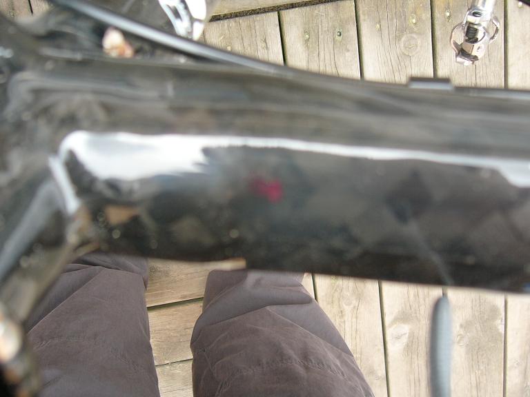

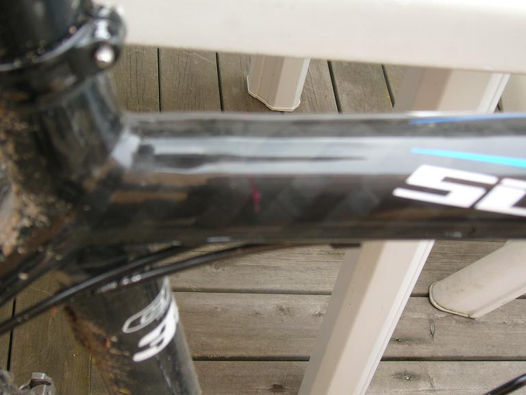

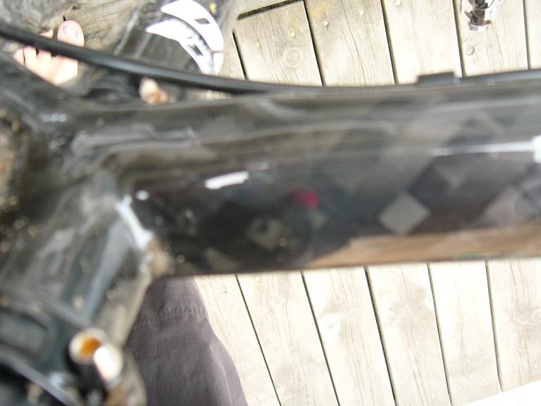

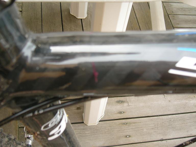

nya bilder, läst instruktionerna i manualen till kameran:-)

Om det var min ram skulle jag defenitivt gå tillbaka till stället jag köpte den o fråga vad tusan det är för något

Lurt, och det ligger utanpå röret alltså?? Svårt att säga..... genom att titta på bilder så här.... jag rekommenderar kontakt med butiken och i förlängningen kontakt med tillverkaren. Bifoga fotona och förklara din oro det borde generera åtminstone en förklaring :)

Med stor sannolikhet så är det lim. Det ser ut som ramen består av kolfiberrör som är infästa i "muffar" vid sadelstolpen och vevpartiet. Maila Scott eller gå till din butik, de ger dig bra mycket bättre svar än ett gäng amatörer på happy som inte ens klarar av att matcha sin klädsel med sin cykel.
Jo jag kan nog hålla med dig Fredrik Larsson det kan vara lim men skall det verkligen kunna tränga ut genom ytskiktet sådär?? Han påstår ju att det ligger utanpå röret......
edit fast å andra sidan ser det åtminstone för mig ut som att kolfibern är vävd över det som skulle vara skarven mellan muff och överrör. Oftast så är också muffade ramar väldigt tydligt skarvade...... känner dock inte till exkat hur Scott gör... och angående amatör så har jag jobbat på modellsnickeri en gång i tiden där man arbetade en del med kolfiber.... bla prototyper till försvaret ;)

Alltså lim och lim epoxi som är matris här är ju ett lim fast härdplasten epoxi har många varianter vet inte riktigt vilka som används i cykelramar.... Hade inte Jan Ullrich sagt att det blöder ur ramen så vete f*n om jag inte trott att det var en spricka i ytan som det sugit ned fukt i - det kan se ut så där -men han säger ju att det rinner ur ramen!! vilket förbryllar mig.... det känns nästan som att om det rinner lim ur ramen (kanske epoxi) så är det byggfel man har använt för lite härdare eller något?? om så skall det reklameras....
men vänta nu i det allra första inlägget ser jag nu att det står att det är i kolfibern - Jan Ullrich kolla på din cykel om det inte är en hårfin spricka i ramen - det ser ut som att där ett slags streck vid din "blödning" om det är så är det stor sannolikhet att det som jag tidigare skrev letat sig ned fukt där (mellan fibern) vilket ju innebär att du fått delaminering dvs kolfibern har lossnat från epoxin lokalt..... kolla upp detta noga!!!
Vid närmare inspektion av dina foton ser det inte ut som någon produktionsskarv (typ muff) den är alldeles för ojämn..... för det.....
Eftersom man inte kan se ramen i verkligheten blir det svårt att hjälpa dig bättre än dessa gissningar...... jag är tvelksam till om din lokala cyklekrängare kan hjälpa dig att ställa diagnos på det där MEN de skall definitivt hjälpa dig att reklamera det där... Lycka till!!
