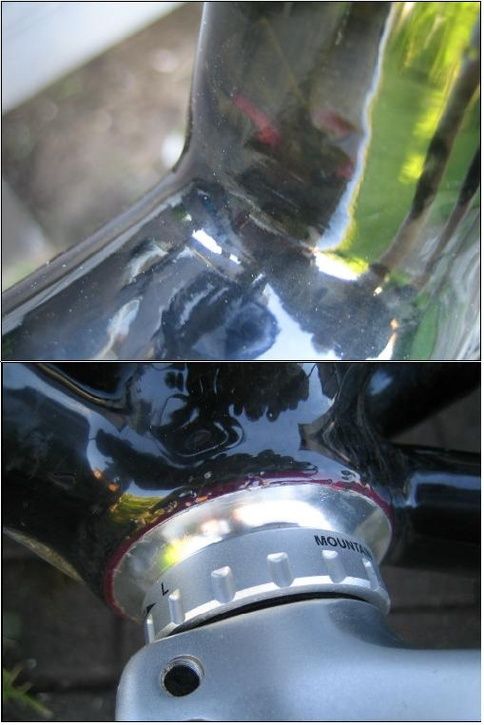

Jag kanske har varit otydlig, det är under den lacken det framträder. Och jag har inspekterat med förstoringsglas så ingen spricka vad jag kan se. Cyklen är en månad gammal men det här kom fram under den första veckan, det fanns redan på ett ställe när jag köpte den, jag har fått för mig att det har kommit mera efter det i alla fall. Eller att det bara syns tydligare nu. Cykeln förvaras inte i soljus utan såklart i mitt vardagsrum med en filt över=)
Jag frågade butiken de såg ut som frågetecken, "öhhh ja jag har ingen aning" var svaret de gav.
Jag ska nog maila Scott och fråga, ramen känns inte mjuk. Jag har inte provat en annan likvärdig cykel dock utan jämför med min kolfber racer då.
Ett skönhetsfel är det alla gånger och även en olustig känsla att det är någonting konstigt med ramen.
Det var många kolfiber experter här, det är som en skarv precis här på toppröret och det ser ut som det kommer där underifrån. Alltså läckt ut under lacken så att säga.
Jag kontaktar i alla fall dom och så återkommer jag med feedback. Kanske era ramar blöder under lacken oxå=)

En del svarta pigmenter dras mot det röda när dom bleknar. Min Roox Chaindog är t ex idag mer rödlila än svart, och sån där svart färg som man gör fönsterdekorationer av blir också röd när den bleks. Kanske är det bara någon ingrediens i bakverket som är lite ljuskänslig?

Hej kära vänner!
Vi ska vara helt lugna vad gäller våra ramar. Även solen har sina fläcker. Det röda är från tillverkningen och tyvärr inget vi kan göra något åt egentligen. Har lika fast något mindre röda strimmor på samma ställe. Dessutom syns det tydligt runt vevlagret.
    51.4 KB · Besök: 32

Ahh en till med samma. Har du hört med Scott nån gång vad det är`?
Jag har mailat dom utan svar hitills, så jag ringde dom idag och reklamationsansvarig är Tony Helmersson den gamla downhill räven!!!
Jag har haft flera kolfiberramar och ingen har sett ut så här kan jag lova. Nu har det "dykt" upp ett nytt parti med rött på längst upp i bakgaffeln där den gå ihop med sadel/toppröret.
Det har inte synts lika mycket förut utan nu börjar det komma mer och mer...känner mig lite schizo när jag upptäcker nya röda partier när jag synat den med lupp innan.,,
