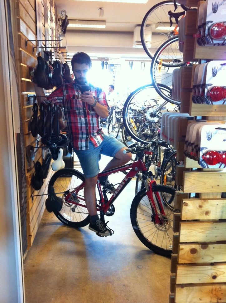

Nu har cykelhandlaren jag ska köpa min cykel hos beställt och fått in en Trek 4500 disc med ramstorlek 16" (som han trodde att jag skulle behöva, jag är 168-169cm lång).
Testade en 18" i butiken innan han beställde och då låg klockspelet i ramen när jag stod över cykeln, så 18" uteslöts.
Då var det alltså 17,5" eller 16" som gällde och flera stycken som arbetade där trodde på 16", bland annat en kille som är något kortare än mig och han körde på 14" och 15" på sina hojar.
Jag vill tro på dom och det känns helt OK att cykla på, MEN kommer det inte se väldigt litet ut? Blir sån lutning på ramen, knäna kommer högt upp (nästan i höjd med styret) etc.

16" låter utmärkt. Är själv 174-175 och kör på en 16"-are och hade kunnat köra på en 17" utan problem. Och som chksix säger så är mindre lite roligare i skogen, även lite lättare ;)

Det ni säger stämmer säkert till 100%. Att denna ramstorlek är den jag ska ha och att det förmodligen är mycket roligare att hantera en mindre cykel i skogen.
Men ser det inte nästan löjligt litet ut? Ser det inte ut som en barncykel?
Vet inte hur era 16"-are ser ut, samma geometri?
Min första mtb
För grusvägsrejs ser den kort ut, för stökig stig ser den helt OK ut. Ett bra test är att när du cyklar så ska du lätt komma ned bakom sadeln, med fötterna på tramporna och båda händerna på styret så att du fortfarande når bromsarna. Det är så du kommer åka nedför branta backar. Kommer du inte ned bakom utan problem så är cykeln för stor. För liten blir nog hojen först när du slår knäna i styret, eller sadelstolpen blir för lång.
Min första mtb
Ser bra ut! Jag är 179cm och har kört en del på en 16". Min 18" passar helt klart bättre, men 16" är rolig som fan, och att släpa runt på en 20" skulle vara hemskt. Kontentan är alltså att hellre lite för liten än för stor. Jag tror dessutom inte att 16" är på något sätt för liten för dig.
Min första mtb
Är du 170 lång bör 16" funka perfekt. Vad har du för grenmått?
Är själv 177 och kör 18"
Du kan ju alltid byta styrstam och trycka bak sadeln lite om det inte passar direkt.

Det är en mtb du köpt....ska du köra i skogen så är det där helt rätt storlek..
Om du tycker den är kort så köp en längre styrstam. enkelt va ???
Hade samma känsla som du..."vad fan det där är ju en barn cykel" Men det var 20 år sen
som sagt ...sluta fixera dig i storleken ut och cykla istället !!
Du kommer garanterat att trivas på den i skogen !
