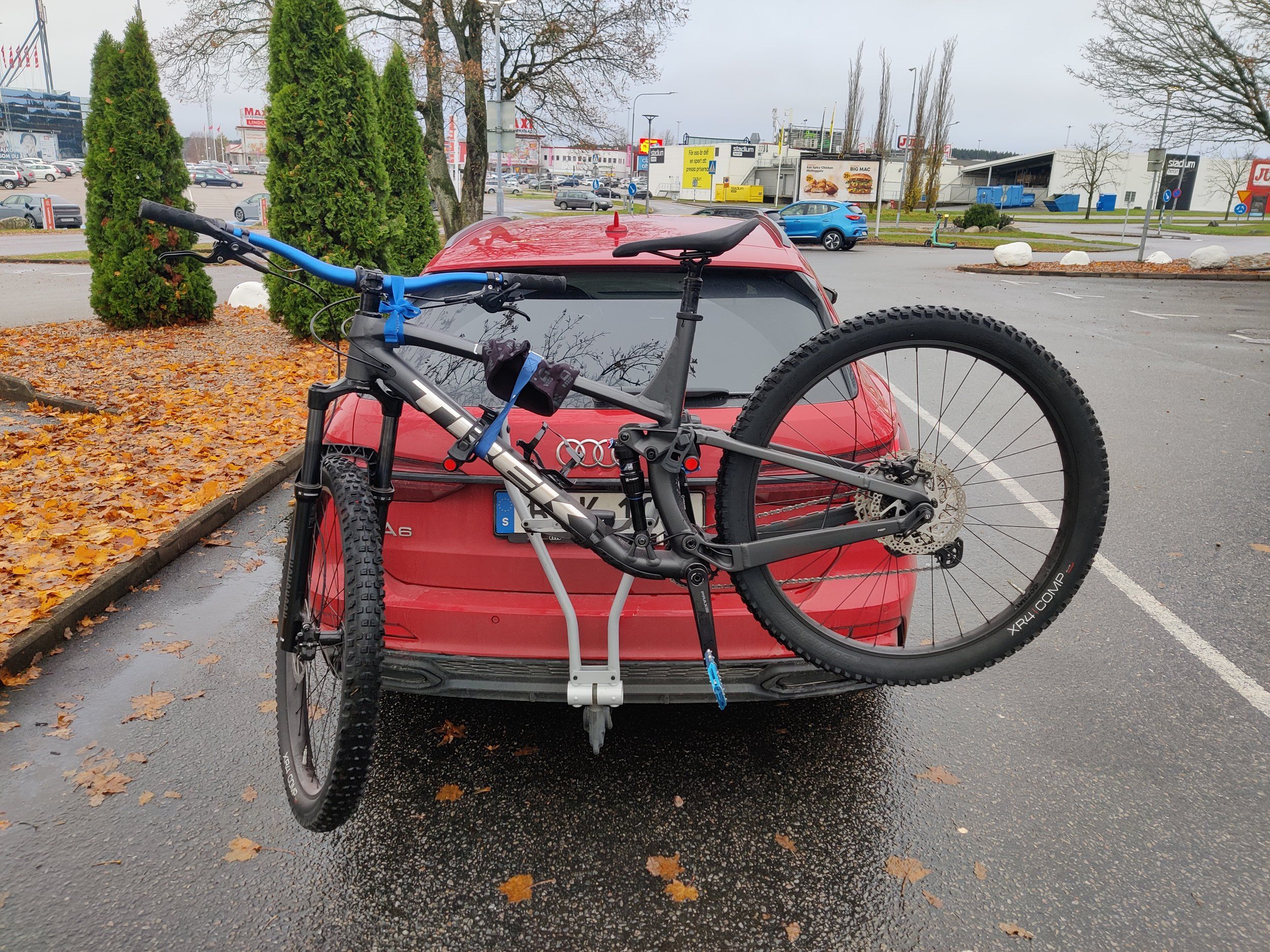

Jag har idag köpt en Trek Fuel ex5 från 2022 begagnad och har en del frågor. Jag har skrivit i detta forumet innan och alla är så trevliga och hjälpsamma så jag lämnar några fler frågor :) Jag hoppas att jag kan få svar på några av dem men svara på det ni orkar ?

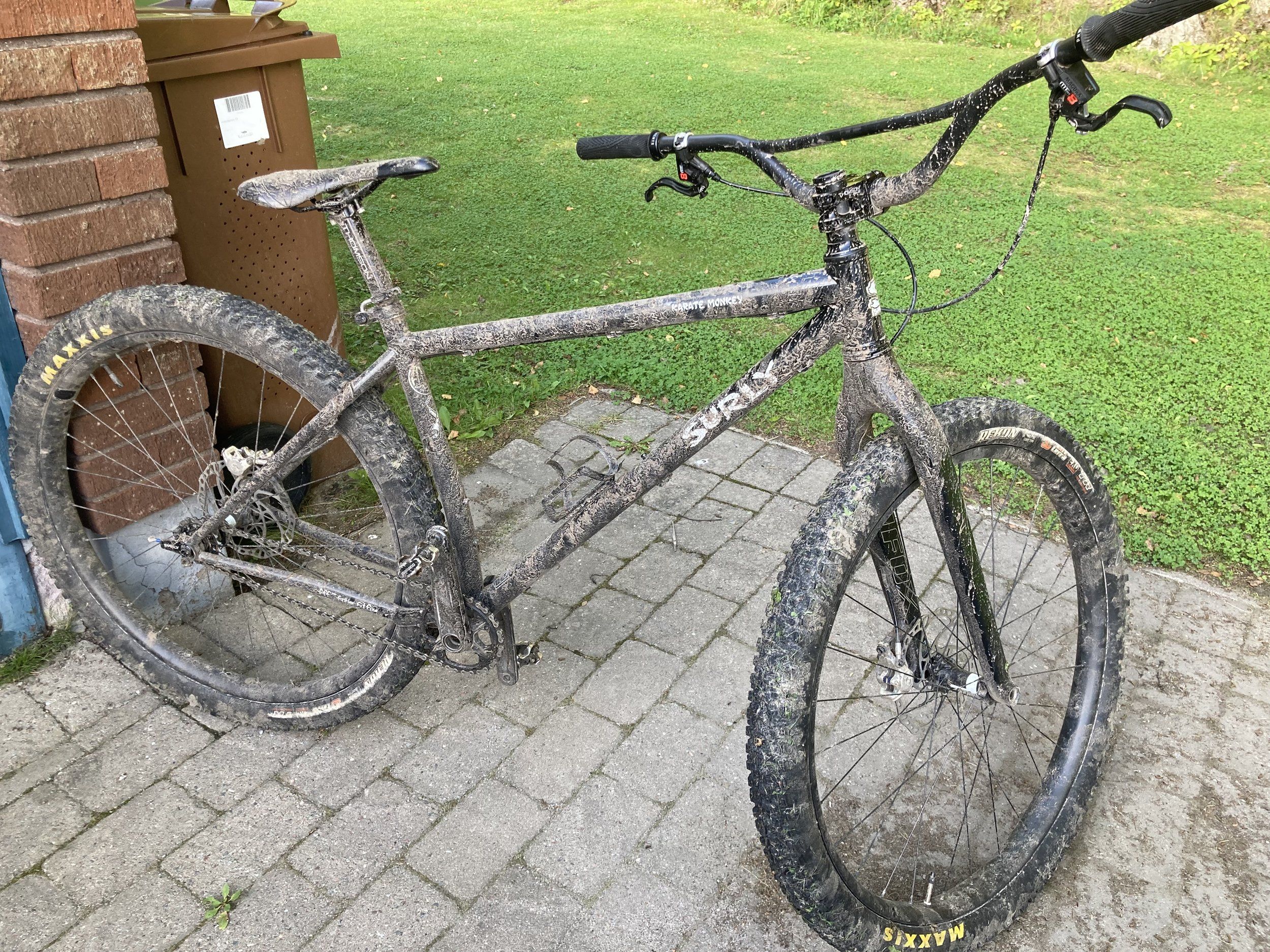

När den såg ut såhär fick den allt en tvätt?. Jag tvättar vid behov, beror ju helt på väder och vind. Jag har bara vanlig kedjeolja. Skickade min helt cykelokunniga svägerska till sportbutiken med beställningen ”den billigaste kedjeoljan de har”. Butiken försökte sälja på henne en dyr konstigt spray men hon kom hem med den billigaste. Hur bra som helst.
Du verkar har några kvadratcentimeter ren yta på bakfälgen, vad har hänt där?
