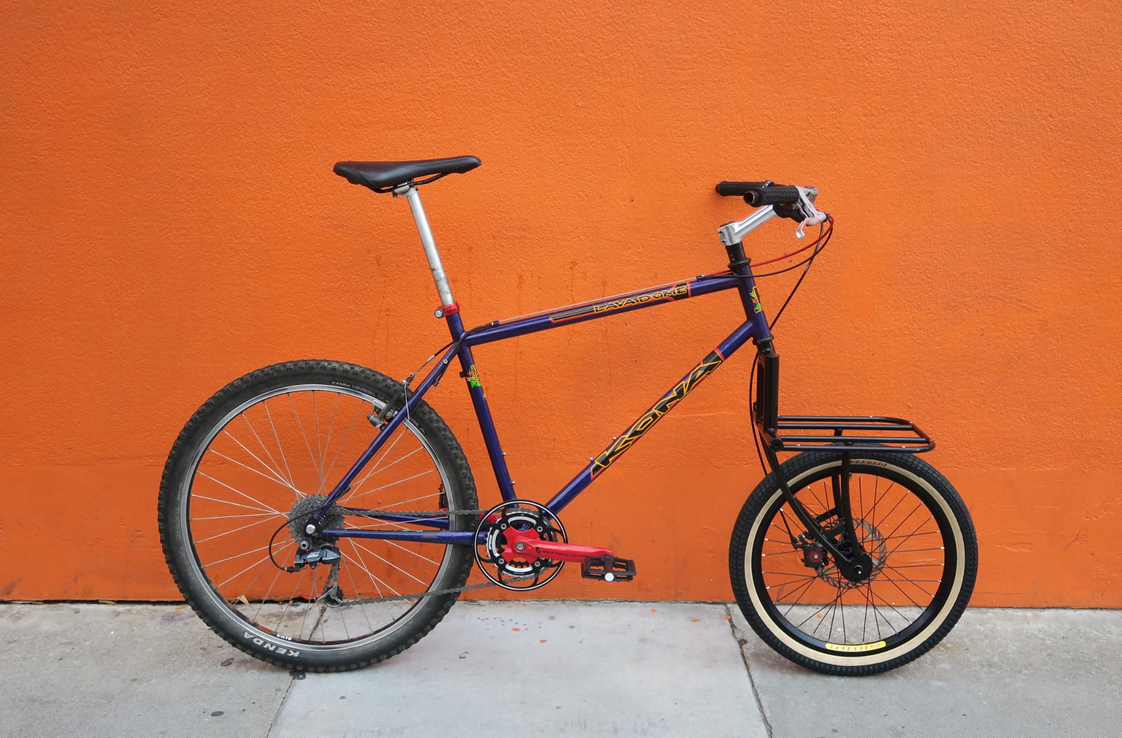

Hej! Har sedan min gamla Gazelle Cabby haft stor kärlek för cargo cyklarna. Har senaste tiden gått i tankarna på en Omnium. Började undersöka saken och hittade en internationell tråd om hur man kan bygga om en gammal cykel till en mini-cargo genom att byta framgaffeln. Släppte tankarna på en Omnium och är helt inne på att bygga om en gammal Mountain bike. Tipsaren länkade till Crust bikes och deras Clydesdale Cargo Fork (se bild) som kostar 265 US dollars (!!!). Tycker att priset är lite högt och även om jag hade stålarna så är den slutsåld överallt...även hos återförsäljare i Australien och Japan. Jag har inte lyckats hitta den eller något annat liknande i Europa. Är det någon som kan ge mig tips om var i EU man kan beställa den ifrån alt. en liknande variant?

Jag har länge varit peppad på en Clydesdale gaffel, men velat om jag ska modifiera pendlaren (26" mtb) eller om det ska införskaffas ny ram. Har ingen aning om var det finns att få tag på några, men har skrivit upp mig för mail-notis på deras sida när den kommer i lager igen. Verkar inte drälla av dom på begagnat marknaden heller. Om man hade en vän med en svets kanske man kan meka en egen? Jag är däremot komplett idiot på svets...

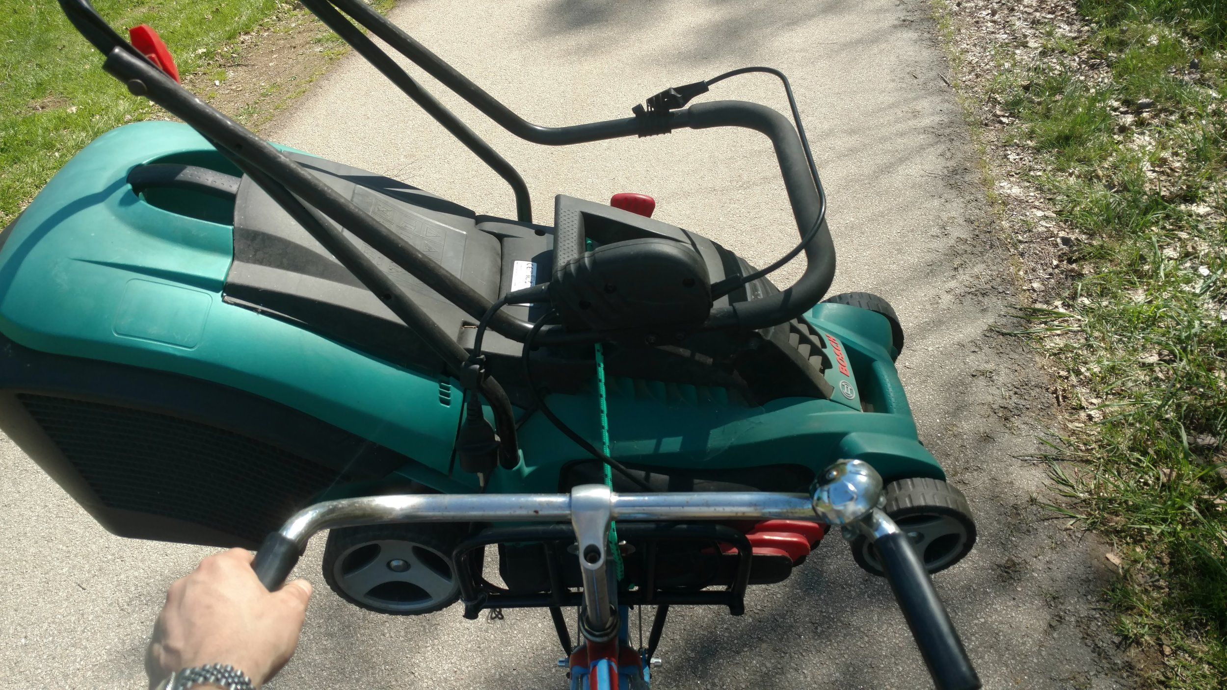

Tjena!
Bättre med ett rejält rack som sitter monterat i ramen. Mycket stabilare med last på. Titta på konstruktionen på en Omnium eller en hederlig postcykel.
Jag har ett rejält rack på min gobbahoj, inga problem att skjutsa dottern på det, hon väger väl typ 50 kg. Eller en gräsklippare.

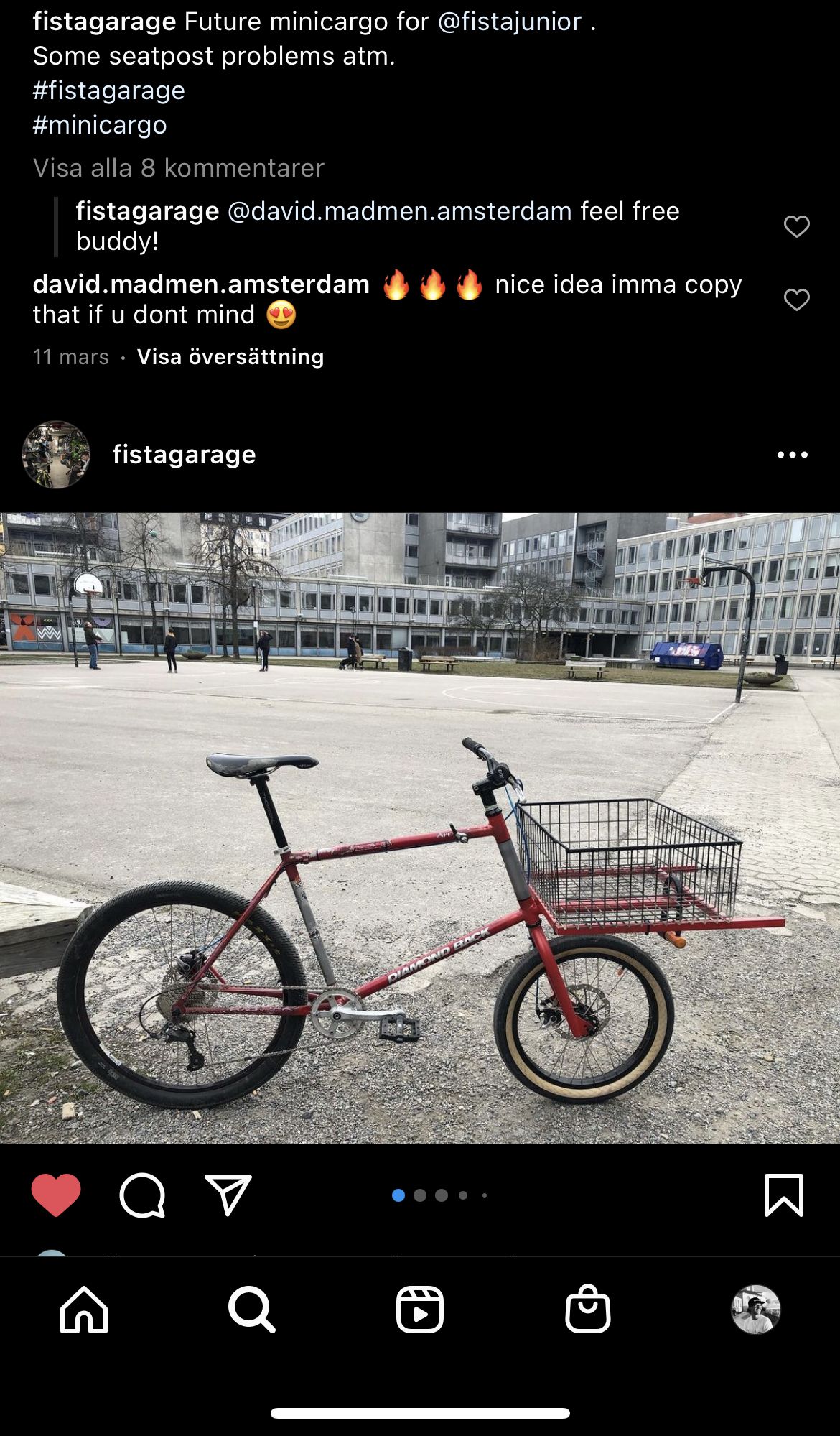

Tack för alla era svar! Som jag skrev i första inlägget så började allt det här med intresset efter en Omnium och hur lätta och lätt manövrerade dem verkade vara. Min Gazelle var lätt att cykla på men omöjlig att ta med sig på tåget eller i/på bilen. Jag har aldrig svetsat själv men tycker att det vore roligast att bygga sin egen mini cargo eller åtminstone bygga om. Jag ska egentligen bara kunna cykla ned till badet med allt som barnen behöver. Som tur är så är dem numera tillräckligt gamla för att cykla själva. Tycker också att dem här ombyggda mountain bikes ser himla tuffa ut! Eller är det bara jag som tycker det?
Tack för tipset @Jalon! Jag tror att bygga om på det där viset är egentligen bästa och säkert också roligast alternativet...Har kontaktat dem!
