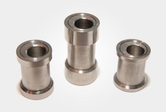

Har i flera år trampat runt med min Giant Anthem Advanced som jag är väldigt nöjd med! Men då jag alltmer har förflyttat mina ambitioner från svetto till fetto har jag under en tid fönstershoppat efter en mer stigorienterad cykel. Missförstå mig rätt, Anthem är ju onekligen en väldigt snabb stigcykel, men den minst sagt nervösa hållningen gör att det inte alltid går lika fort utför som jag önskar. Har kikat på lite olika cyklar typ Trance X Advanced, den happy aktuella Spitfire osv. Problemet är ju som bekant att en flott cykel kostar mer än min plånbok önskar att ge...
När jag försökte bena ut vad det egentligen var jag var ute efter i en ny cykel kom jag fram till att det var; slackare gaffelvinkel, lägre vevlager höjd, men med bibehållen låg vikt och trampeffektivitet när man känner för att sätta på pulsbandet eller köra något lopp typ långlopp eller 24h, som jag sökte efter.
Kikade lite på Angle-set från Cane Creek men det finns inte till integrerade 1 1/8" styrlager...
Fick då det eminenta tipset att kika på Burgtecs Offset shock hardware.
Som ni ser på bilden är hålen till infästningen av dämparen asymmetriska, vilket gör att man beroende på hur de monteras kan ge en antingen slackare eller brantare styrvinkel samt lägre eller högre BB.
Som tur var kunde de erbjuda ett kit som passade min cykel.
Igår och idag har jag varit ute och hojjat i skogen för glatta livet för att se om jag märkte någon skillnad, vilket jag verkligen gjorde! Större skillnad i känsla efter ett komponentbyta har jag nog bara upptäckt när man bytar från vinterns dubbdäck till Raceking ss på våren!
Verkligen en helt ny cykel! Påtagligt lugnare i snabba utförslöpor och mycket tryggare i kurvor. Visst lite mindre kvick om man ska snärta cykeln runt ett träd i en tight sväng, men jösses vad jag gladeligen offrar detta för det DH vänliga uppträdandet!
Summa sumarum, istället för att hosta upp 20-50.000:- till någon tysk webshop spenderade jag knappt 500 riksdaler för lite vackert svarvad titan och nådde snudd på ända fram!
Kan varmt rekomendera detta om ni går i samma funderingar som jag, skulle man inte vara nöjd är det bara att byta tillbaka. Att det i huvudsak är utvecklat för att göra detsamma på en DH släde spelar mindre roll, men räkna med att min Glory ska få samma uppdatering till våren! :D

Kul, verkligen roligt att man kan "byta hoj" med så enkla medel.
[mini test] Burgtec offset shock hardware på Anthem Advanced
Cool! Roligt att modden hade sån tydlig effekt.
Men löper man inte risken att ramen bottnar före dämparen om man förskjuter dämparens position i länkaget (med reservation för att jag tänker helt fel)?
/Johan
Beroende på hur länkaget är konstruerat så borde antingen däcket kunna bottna mot sadelröret alternativt att man får mekanisk bottning av länkaget, man bör nog kolla med dämparen tömd på luft att man har frigång innan man ger sig ut och huckar.
Snygg modd annars, enkelt och billigt. Betydligt enklare än ett angleset, åstadkommer lite andra effekter också. Till exempel får man även flackare sadelrör, kan vara värt att tänka på

Jo, den risken finns ju om det är nära ögat orginal. Den enklaste lösningen på det är ju att montera av dämparen och mäta avståndet eye-to-eye mellan infästningarna när cykeln är så komprimerad som möjligt. Längden på dämparen ändras inte med mycket mer än en knapp cm.
vilket på min cykel gjorde nästan 1,5 graders skillnad i styrvinkel.
