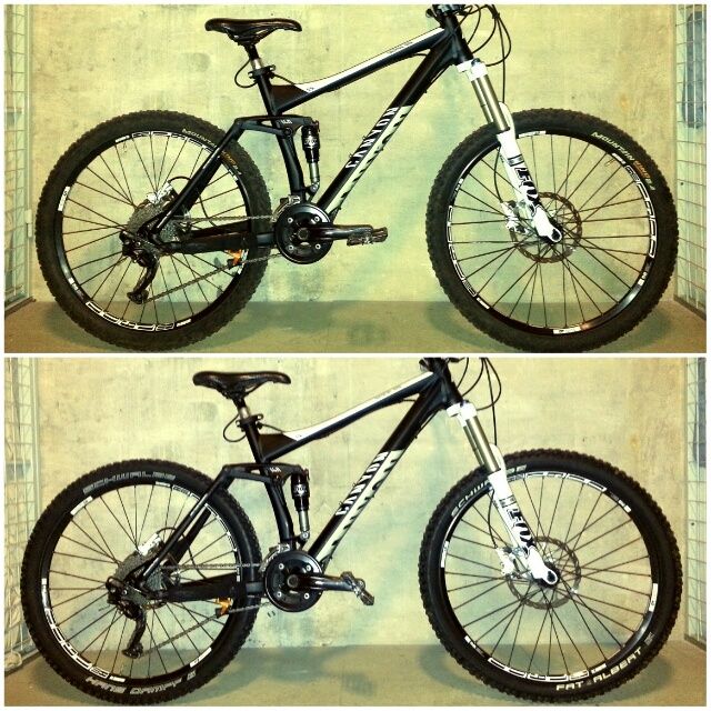

jag monterade bushings i våras på min nerve am årsmodell 2012.
Köpte från offsetbushings.com Bytet gick smidigt, sänkte bb någon mm.
Har kört i vallåsen, änggården mm efter bytet och känner stor skillnad.
Jag gillar inte uppförsbackar, nedför är det mindre otb nuförtiden. ;)
kör 32t singelklinga/bash så har inte haft problem med slå i något än.
Ska dock köpa works angleset också för flacka ut ännu mer.
Fick dock tips om att helst bara byta nedre bushingen pga av länkaget på nerve, men än så länge funkar det kalas.
mvh Patrik
bilden: ovan: innan bytet, under:efter
