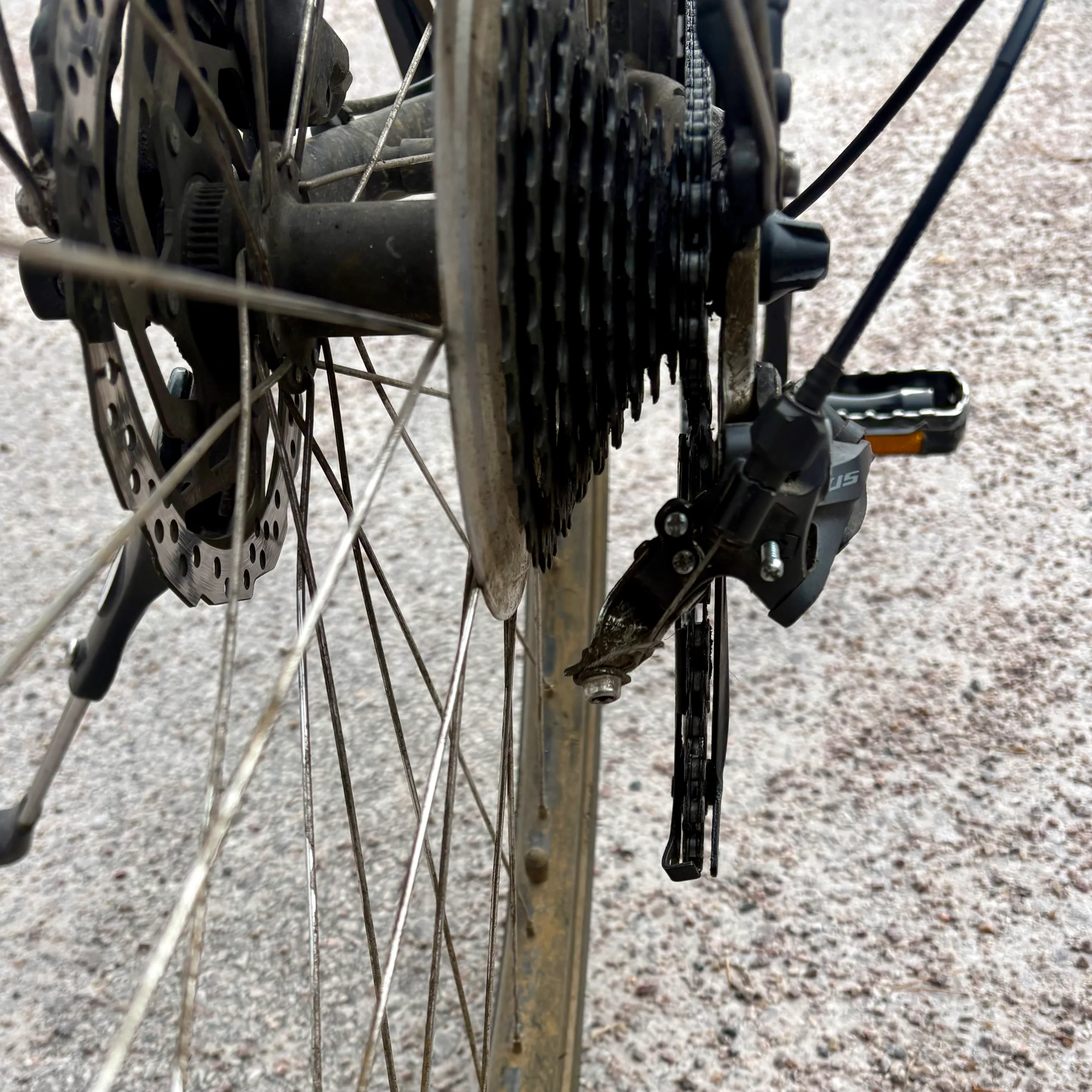

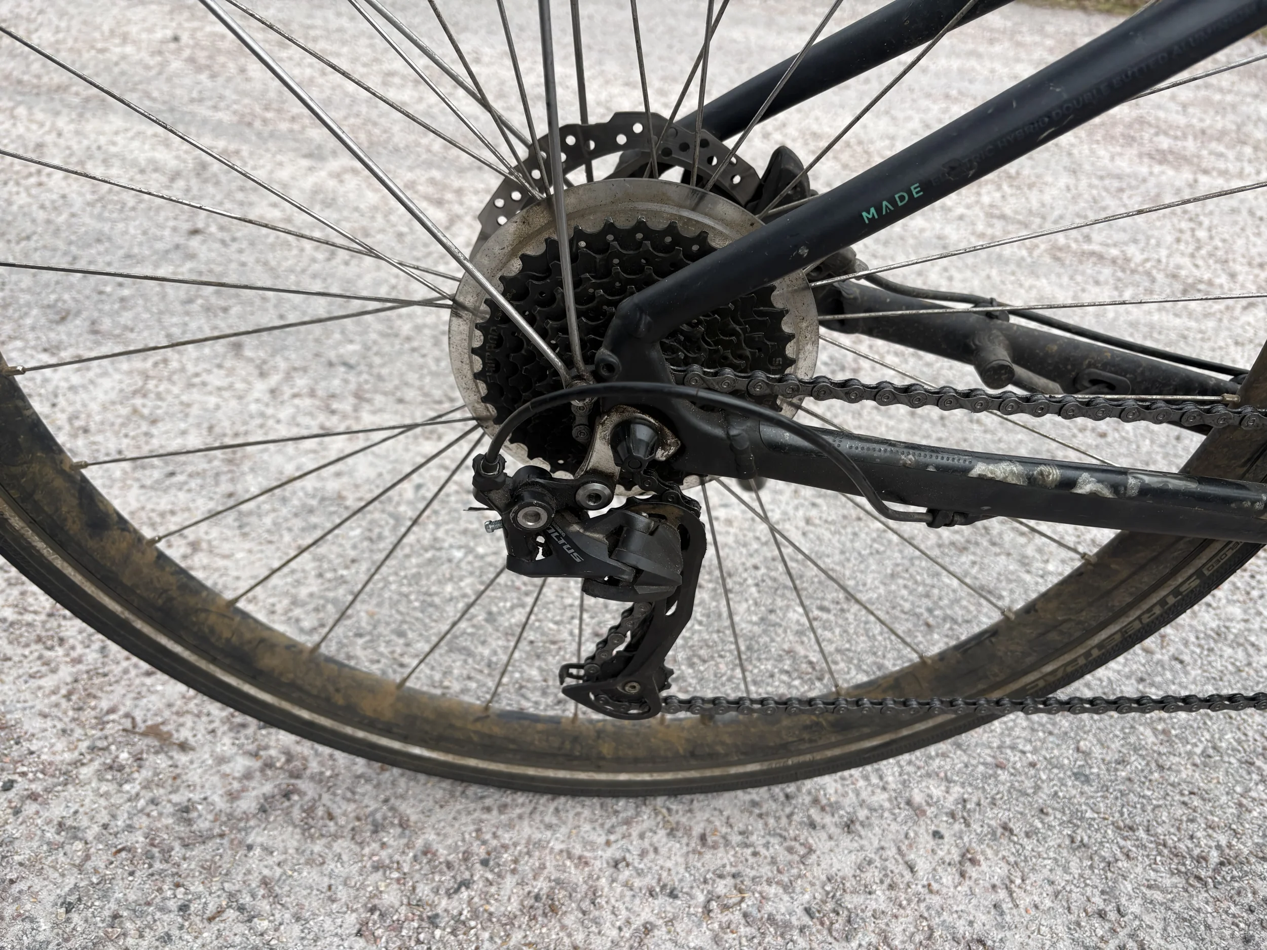

På denna Altus 9x1 smäller och hoppar det på de minsta dreven, vilket som filmen visar är för att kedjan vill gå upp på ett större drev.
Detta trots att vajern är helt slapp och justerskruven är utskruvad och låter växeln gå ut riktigt långt åt sidan.
När cykeln är i mekarställnkng funkar allt finemang, detta uppstår bara när man sätter sig på cykeln och trampar.
Jag tycker växeln är i linje vertikalt och inte lutar inåt.
Vad är problemet?

Jag gissar att kedjan och de flesta drev på kassetten är sliten, men inte mista drevet. Då skulle du behöva en ny kedja och kassett och kanske nya drev fram.

Problemen fanns innan nya kedjan, hoppades att det skulle räcka, men jag får byta kassetten också!
Det är dock konstigt. Om minsta drevet inte är slitet så hoppar inte en ny kedja. Om det är slitet så borde en sliten kedja inte hoppa. Är kedjan helt nytt? En ny kedja anpassar sig riktigt snabbt till en sliten kassett.

Vi hade exakt samma problem på polarens gravel idag. Felet var att kassetten inte var ordentligt åtdrsagen, så testa att ta av hjulet och dra ta av låsningen, lägg allt till rätta och dra till ordentligt när du sätter tillbaka låsringen.

Kassetten är rätt sliten. Vanligaste buggen, när det är slammer vid belastning men inte annars, är dock en feljusterad bakväxel.
Lossa vajern helt från bakväxeln. Skruva in vajerjusteringen bak maximalt, och skruva sedan ut kanske två varv.
Utan att fästa vajern, kolla om du med handen kan föra bakväxeln över kassetten och hitta i stort sett ljudlösa lägen. Lilla fram och mitten bak ska det vara allra tystast.
När du åter spänner vajern, ska det vara det läget: Lilla fram och mitten bak. Du behöver inte ta i för kung och fosterland. Använd inte verktyg, mer än en bra handske när du spänner.

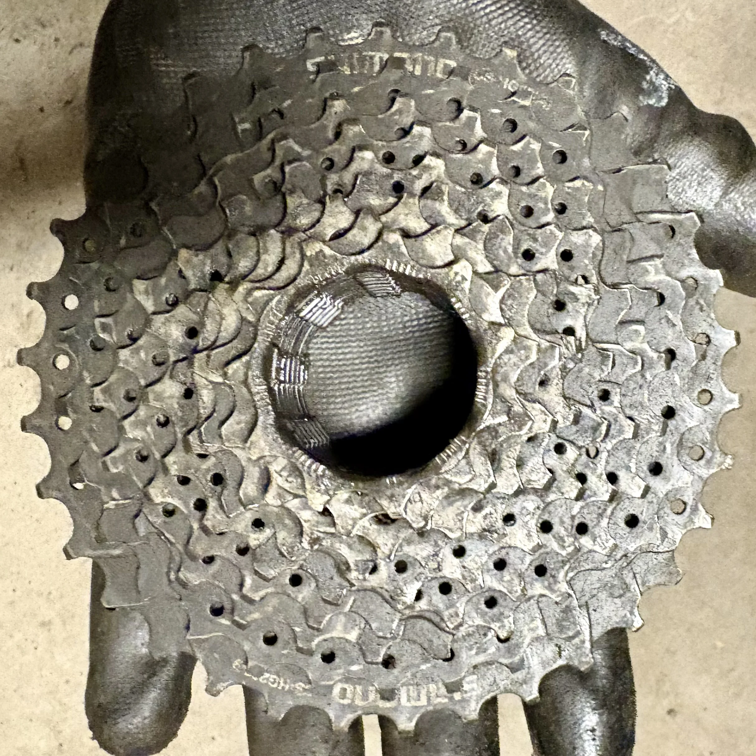

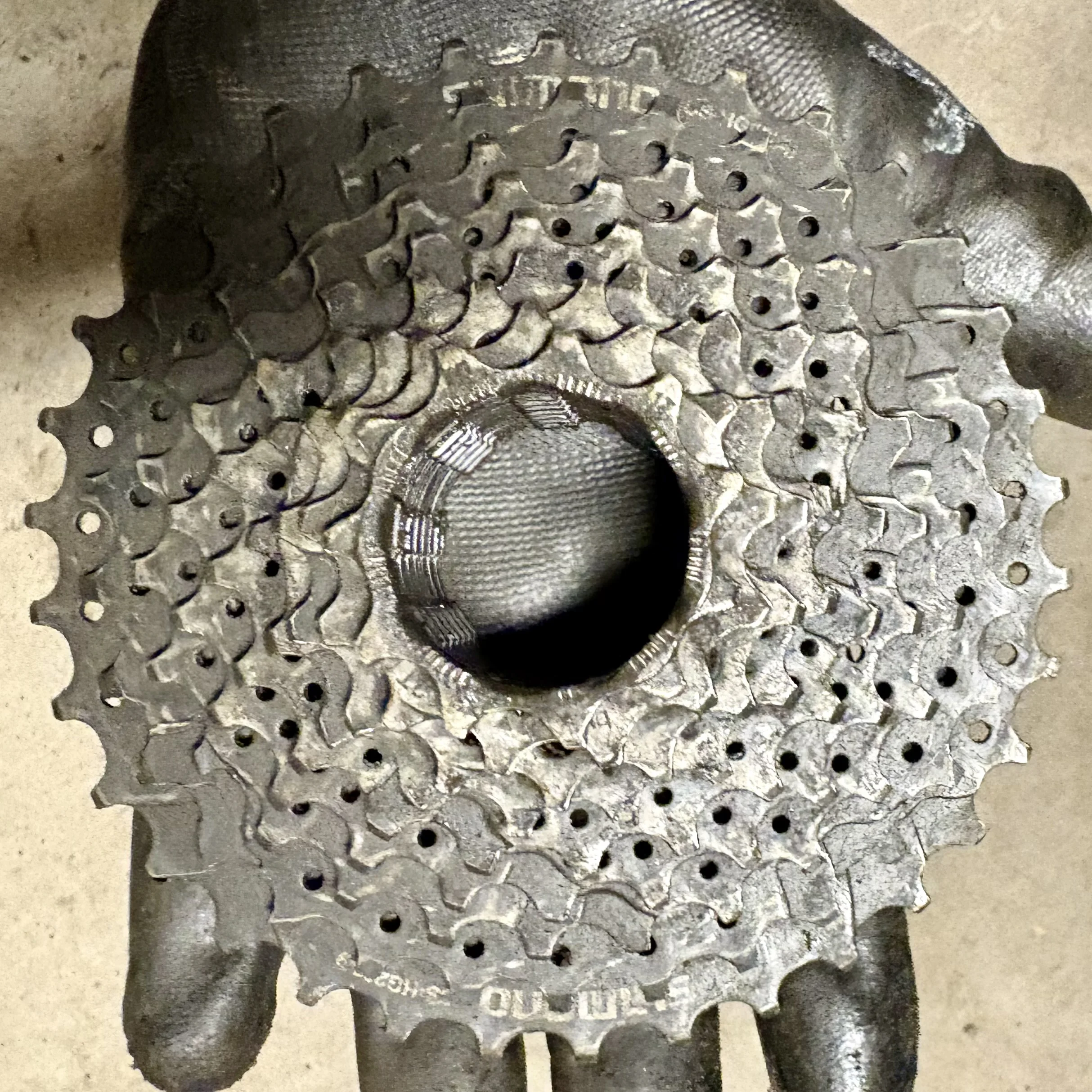

Har bytt kassett. Funkar förträffligt.
Tycker inte de små rackarna ser så fasligt sletna ut men det är väl den lilla hajfenstaggen som kedjerullen fastnar på innan den hackar ner på plats.
Stort tack för hjälpen allihopa!

De minste tre drev är mycket sliten. Alla andra nästan inte. Om du har flera drev fram och använder de mindre borde du använda största drevet och större bak, det ger mycket mindre slitage.

ditt problem var ett skolboksexempel på att ny kedja på slitet drev inte fungerar. på din video syntes också på ett pedagogiskt sätt hur kedjan då hoppar över till nästa kugge. det sker sas bakifrån, när sista kedjelänken inte på korrekt sätt tar sig ner i sitt säte utan hoppar till nästa
som berk skrev är kassetten sliten på de tre minsta dreven. ordentligt sliten. såpass sliten att det rappade även med gamla kedjan? slitagets fördelning på kassetten tyder på att du har kört på tokigt liten framklinga.
ett förhållandevis vanligare problem på cyklar med singelklinga fram. och för den delen elcyklar.
du kan läsa mer om kassettslitage i den här tråden. just din kassett säljs ny för typ halva priset av en ny kedja, så kanske inte värd att renovera.
men gör gärna något åt den där framklingan...
