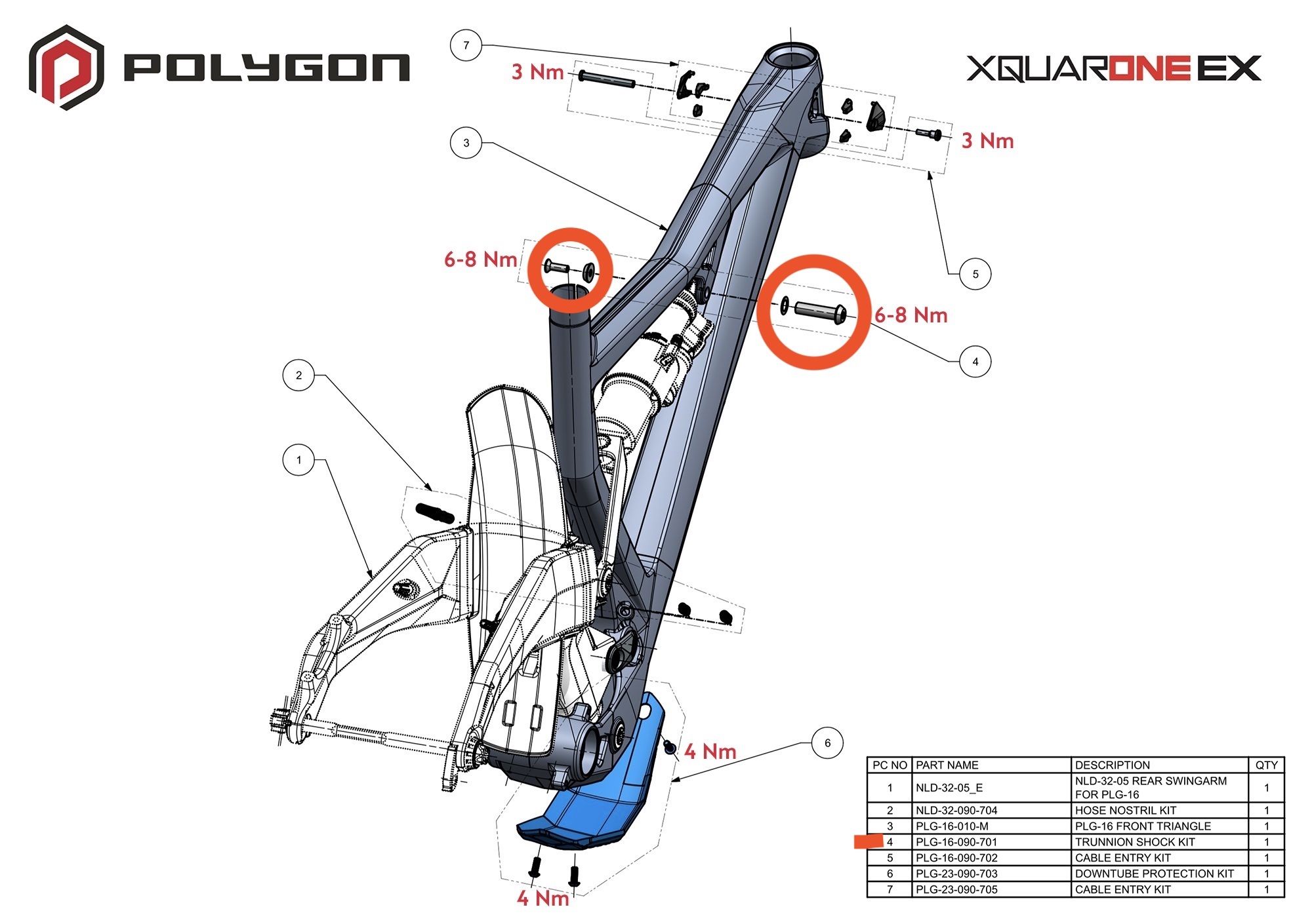

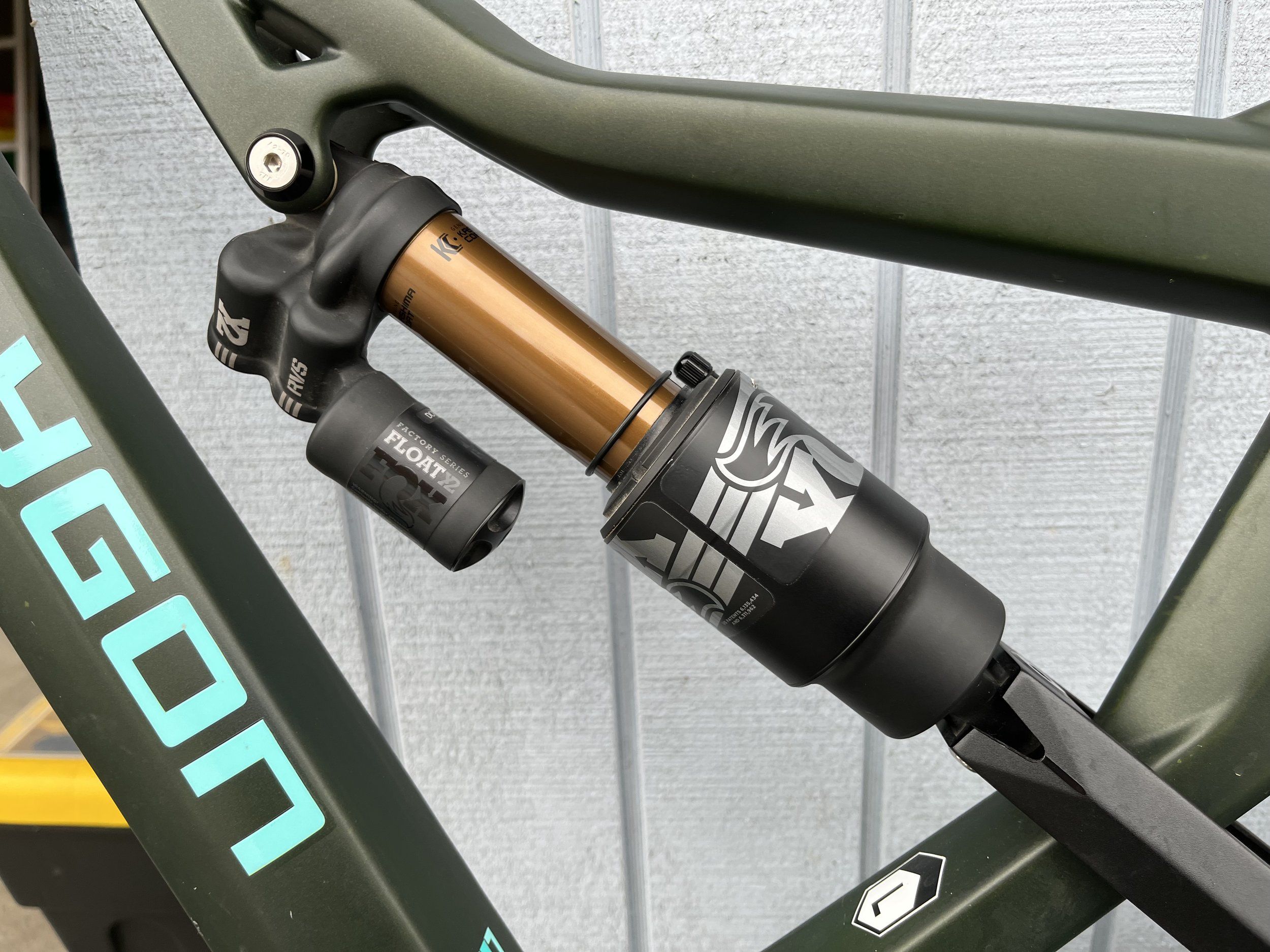

För några månader sedan skickade jag iväg min bakdämpare på fullservice, ett garantiärende via Bikester då dämparen fått en kavitation. I ett tillstånd av vad som måste kallas tillfällig sinnesförvirring verkar jag ha skruvat fast och skickat med bultarna som fäster dämparen i ramen. Jag utgår från det dels då jag har ett vagt minne av att jag, innan jag packade dämparen undrade om det verkligen var så ett så smart drag, dels har jag vänt uppochner på verkstaden men utan lycka. Bikesters kundservice har hört sig för med deras lager som tog emot dämparen, men de säger sig inte ha sett något. Däremot skickades dämparen vidare till Fox som utförde servicen, så jag försöker få tag i dem också.
Cykeln är en Polygon Xquarone EX7 som naturligtvis inte tillverkas längre och inga europeiska återförsäljare har reservdelar. Polygon själva har delarna i lager men de måste skickas från Indonesien med en prislapp på nätta 2000 kr exklusive moms och tull. Att försöka kräva någon kompensation av Bikester är lönlöst eftersom ord står mot ord. Dessutom kan jag inte vara 100% säker på att jag faktiskt skickade med bultarna eller om vättarna har stulit dem.
Frågan till expertpanelen är då: får jag bara inse att jag är en jubelidiot och köpa bultjävlarna? Eller finns det något vettigt alternativ?

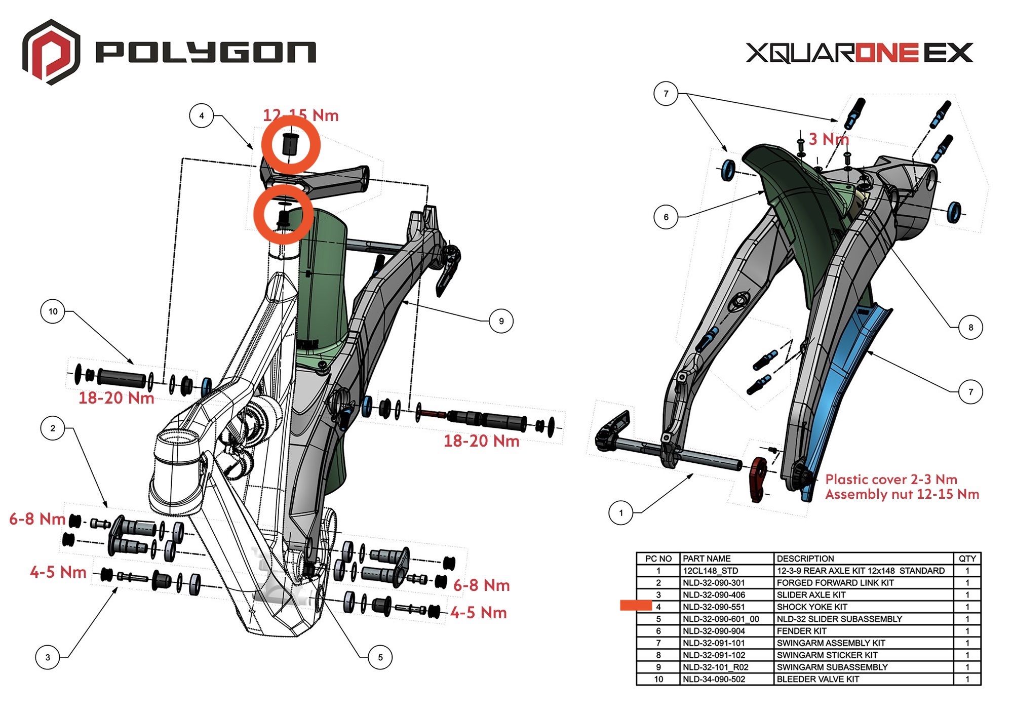

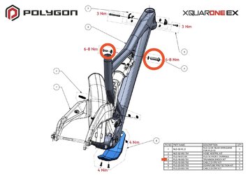

Bilder från Polygons ritning, bultar markerade med rött.

bikester skickar bara vidare till fox o fox tar inget ansvar för medföljande delar såsom bultar fästen osv dämpare/gafflar ska skickas in helt renplockade har du enorm tur kanske fox råkas ha kvar dom men föga troligt
men om du mäter lite på cykeln o får fram diameter och längd på skruv och hylsmutterstycket ca diameter på skallarna o lägger ut en fråga i yardsale tråden kanske nån av oss hamstrar med bra o ha lådor kan ha nått passande från nån annan hoj

Svårt att se på fotona men första ser ut som en likadan som sitter på hur många cyklar som helst. Den till klykan är kanske lite mer special.
Knalla in på en butik som kan något så kan de nog hitta från en annan cykel som passar.
Skicka pm så ska jag kolla imorgon om jag kan lösa den främre.
Mainstream kan vara tråkigare men skönt ibland.

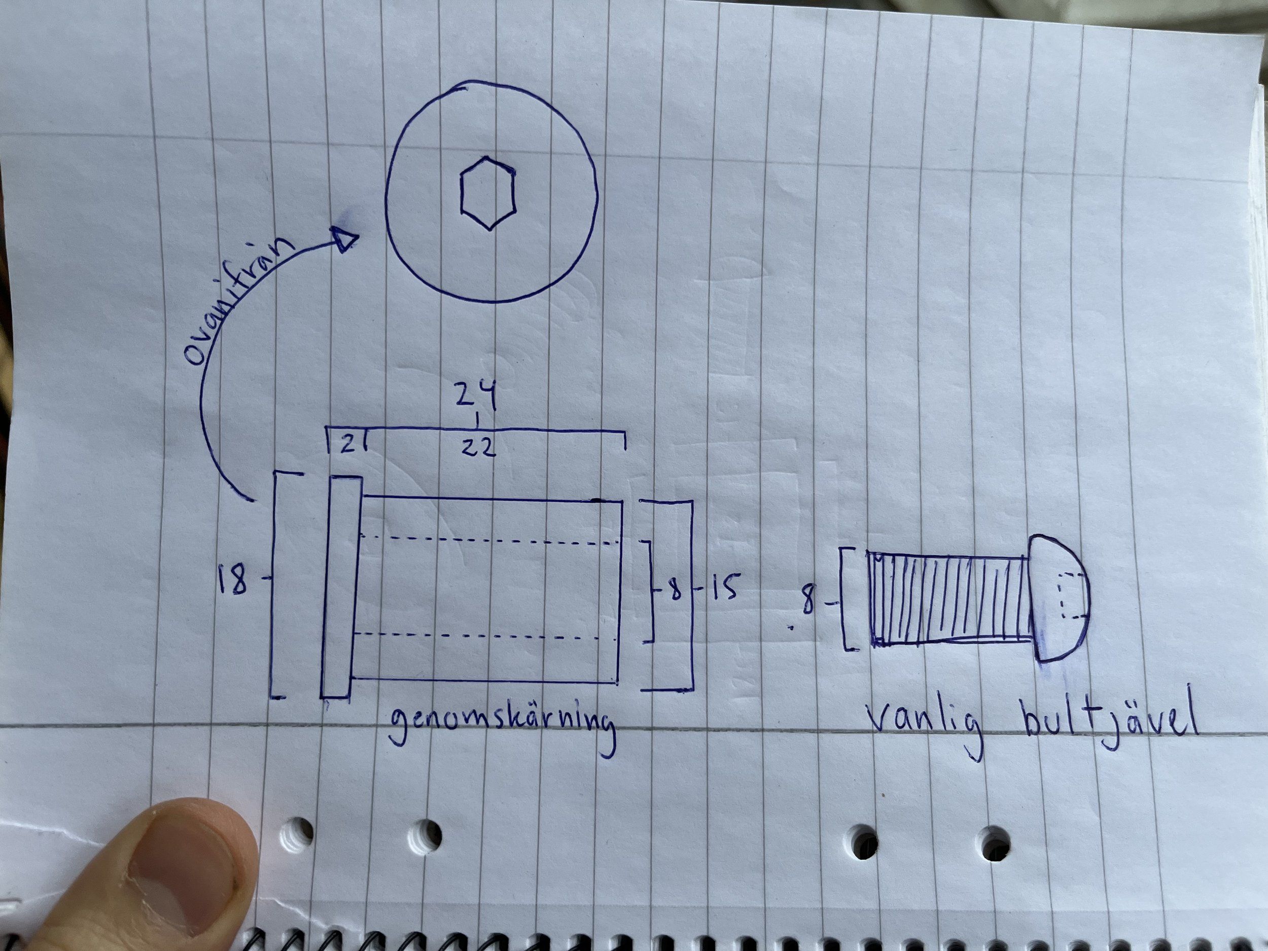

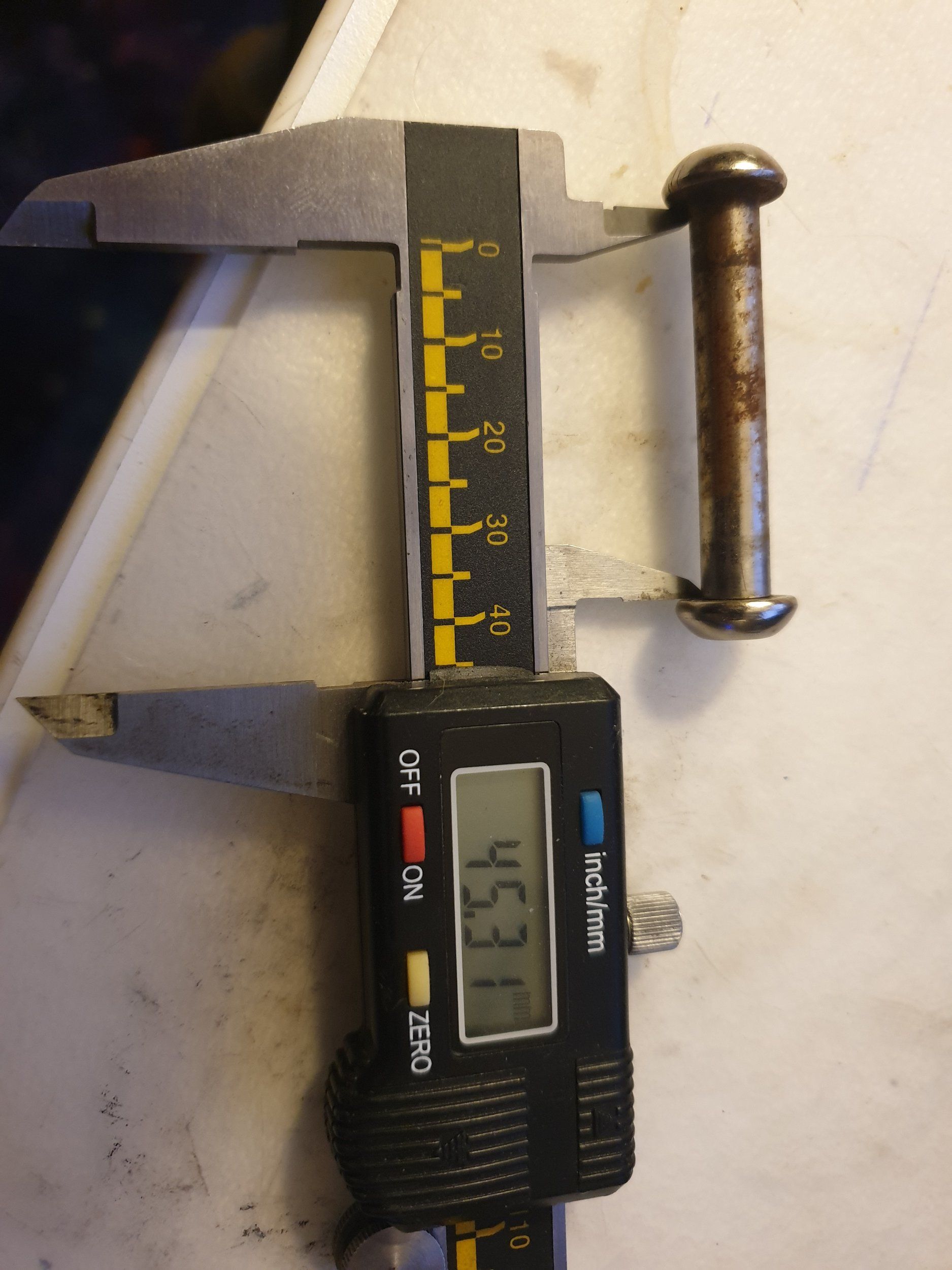

Nu har jag mätt.
Främre bulten är en vanlig 40 mm axel med ø10 mm. Borde inte vara helt omöjligt att hitta.
Den bakre blir lite klurigare, men jag har gjort en ritning som kanske kan göra det lättare att hitta rätt. Ber om ursäkt till alla ingenjörer på förhand. Måtten på, vad jag kallar "muttern" är tagna från själva fästet, så jag antar att de borde vara någon 0,001 mm mindre eller vad det kan vara.
Huvudet: ø18 mm x 2 mm
Skaftet: ø15 mm x 22 mm
Innerdiameter: ø8

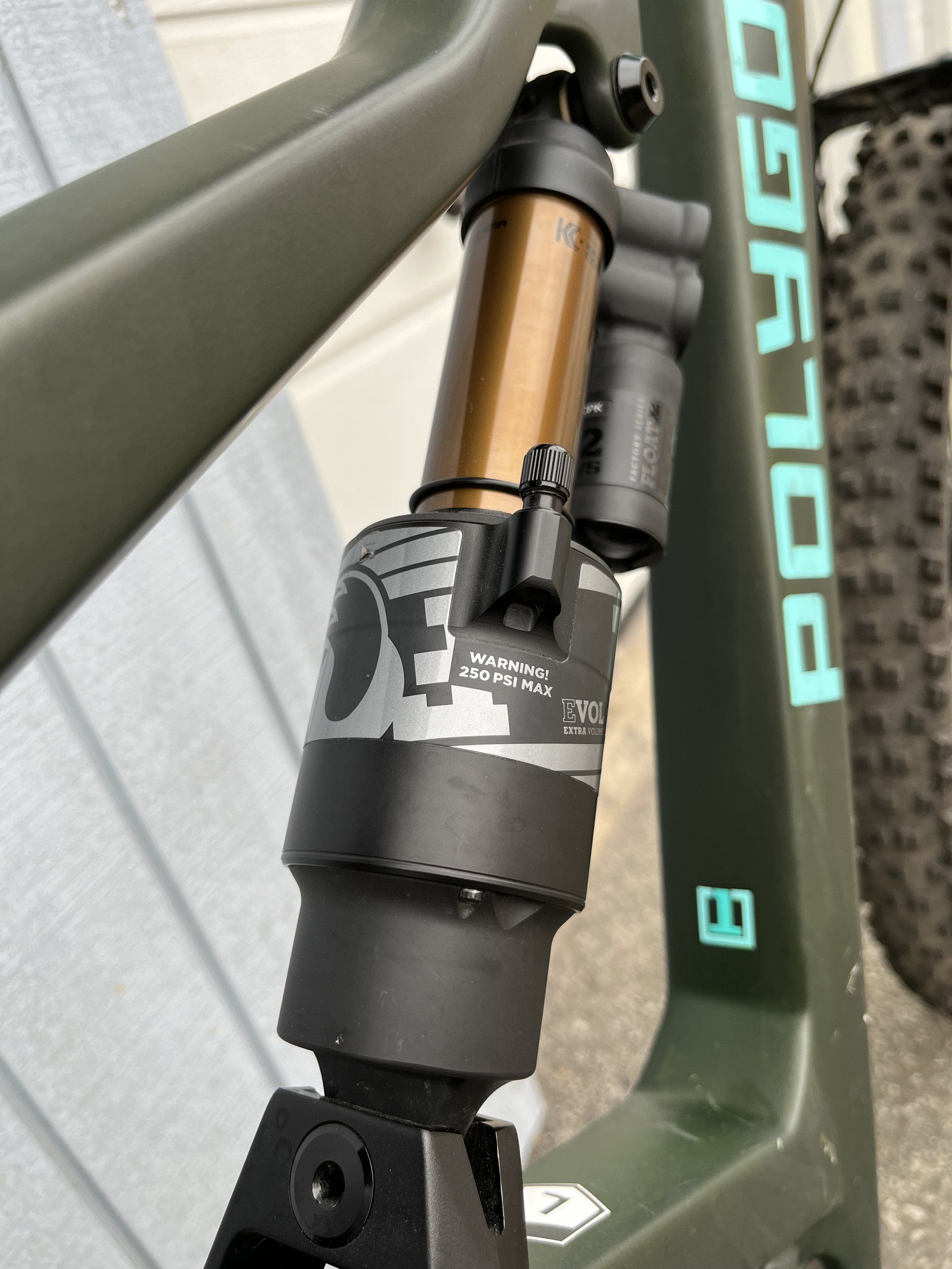

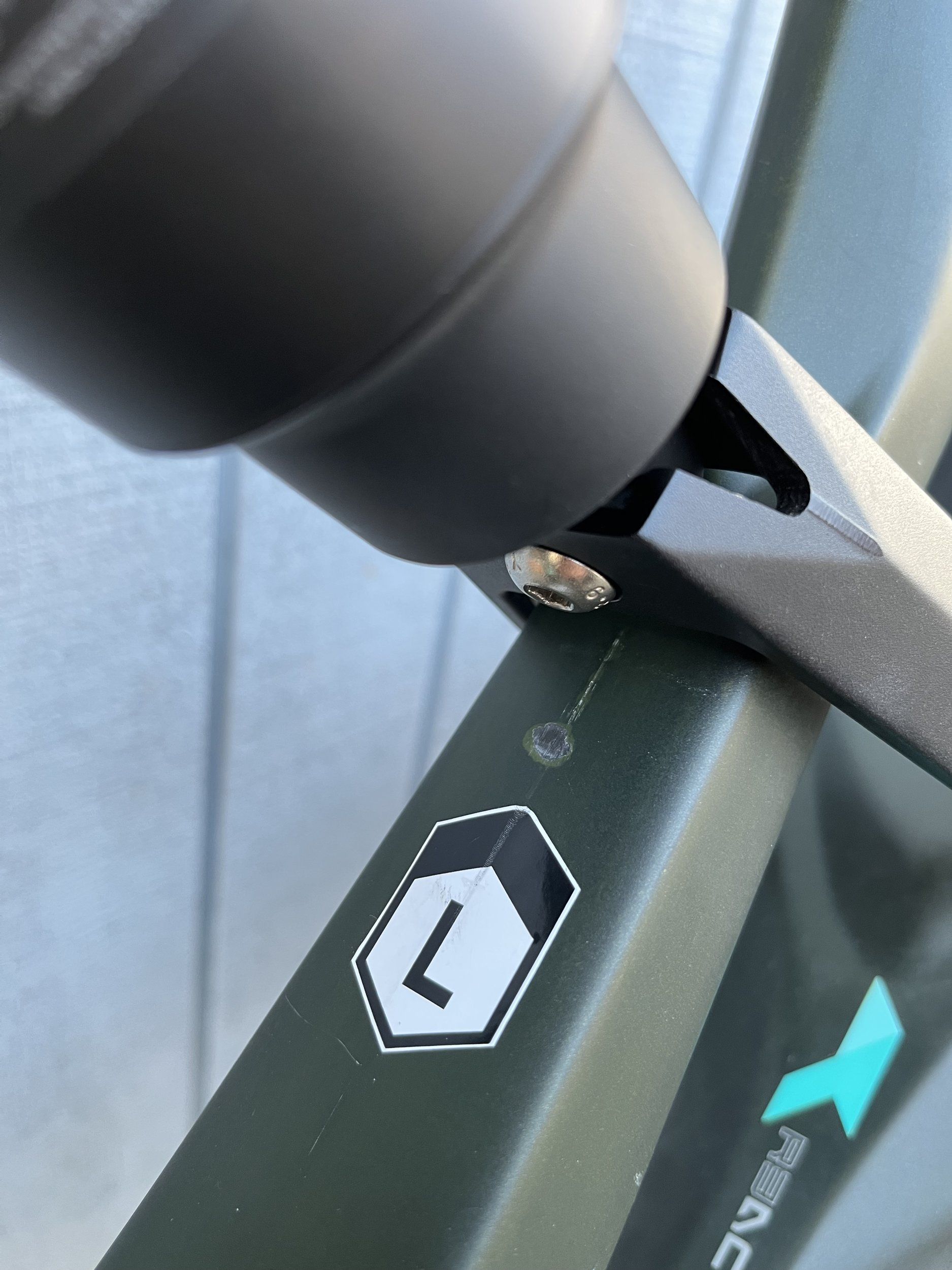

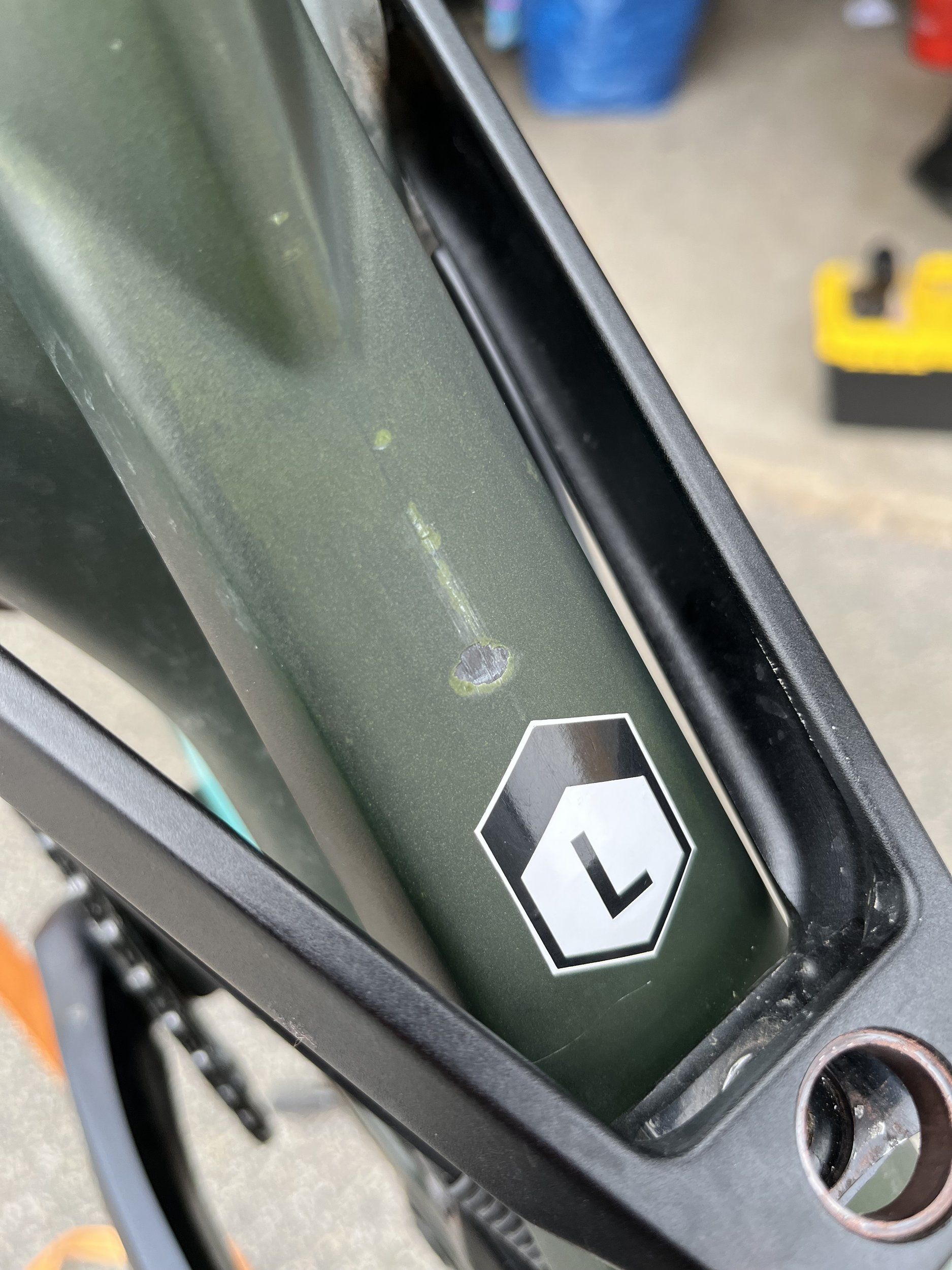

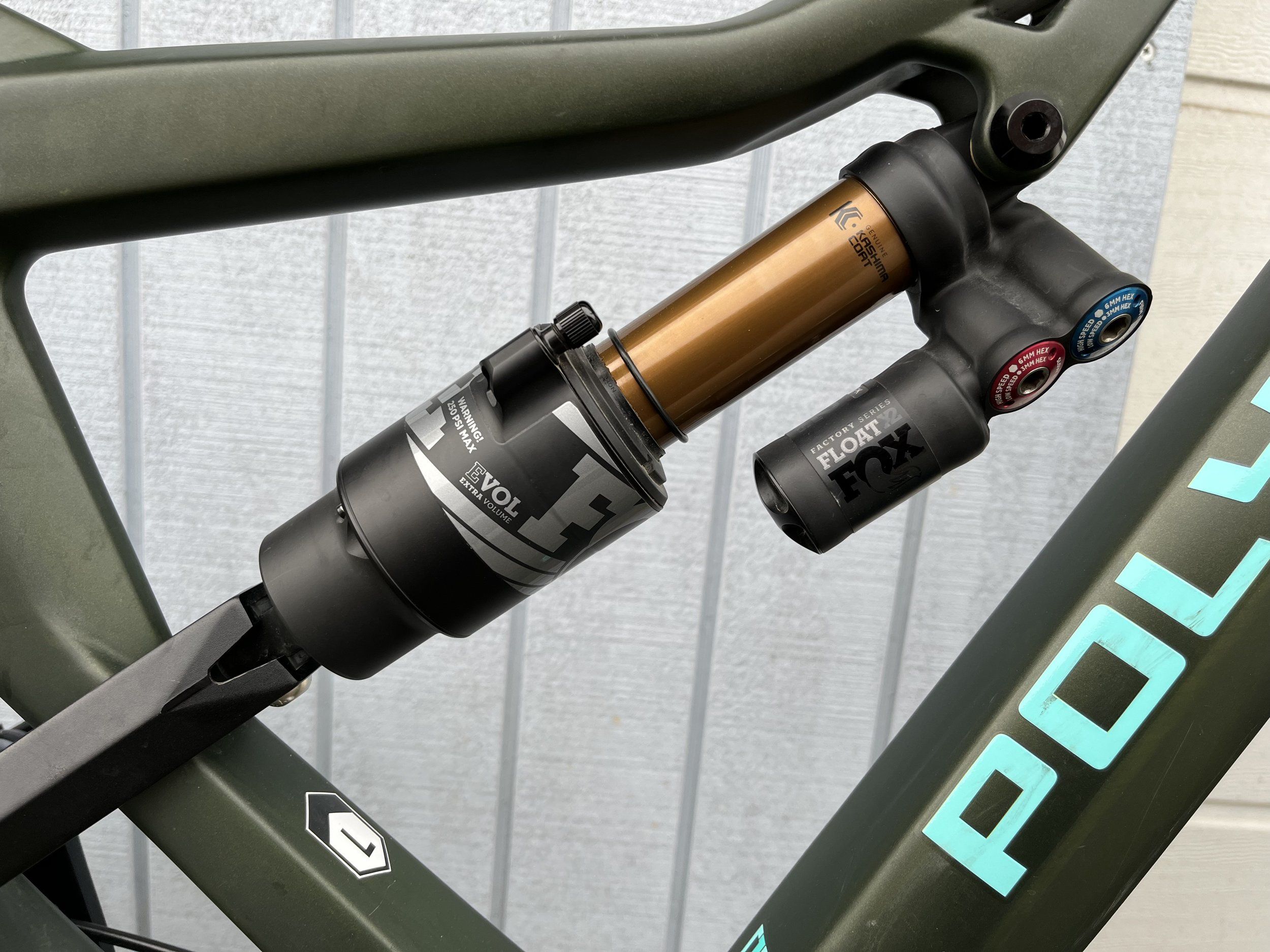

Enligt Polygons ritning ovan verkar det vara en specialbult plus bricka som fäster "muttern". Bulten som satt på var dock en vanlig m8 eller liknande (se bild). Bifogar även bilder på hur det såg ut innan denna pinsamma historia.
Någon som har i lager? Eller kan Sifverts ha något liknande i lager?

Prata med någon som har tillgång till en svarv, en M16 insex med låg skalle, svarva ner den till 15 mm yd, borra och gänga invändigt med M8 och kapa till lagom längd, och en M8 insex med lågskalle på andra sidan, klart.
