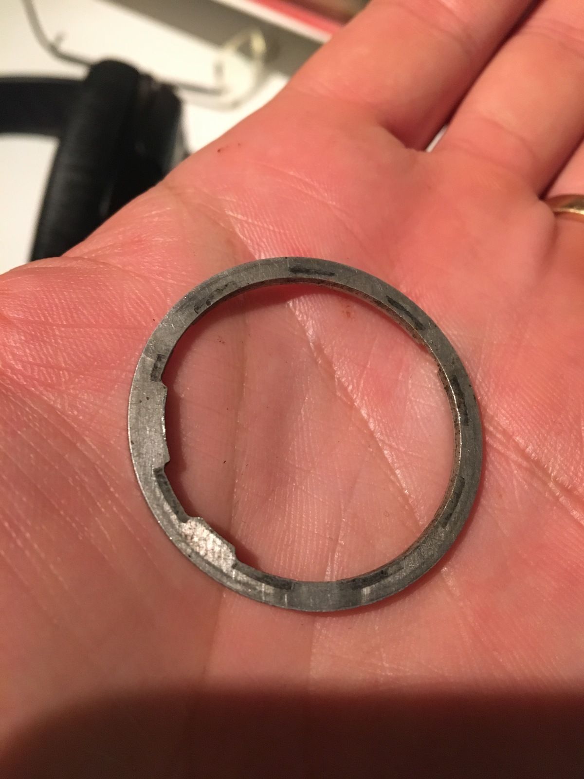

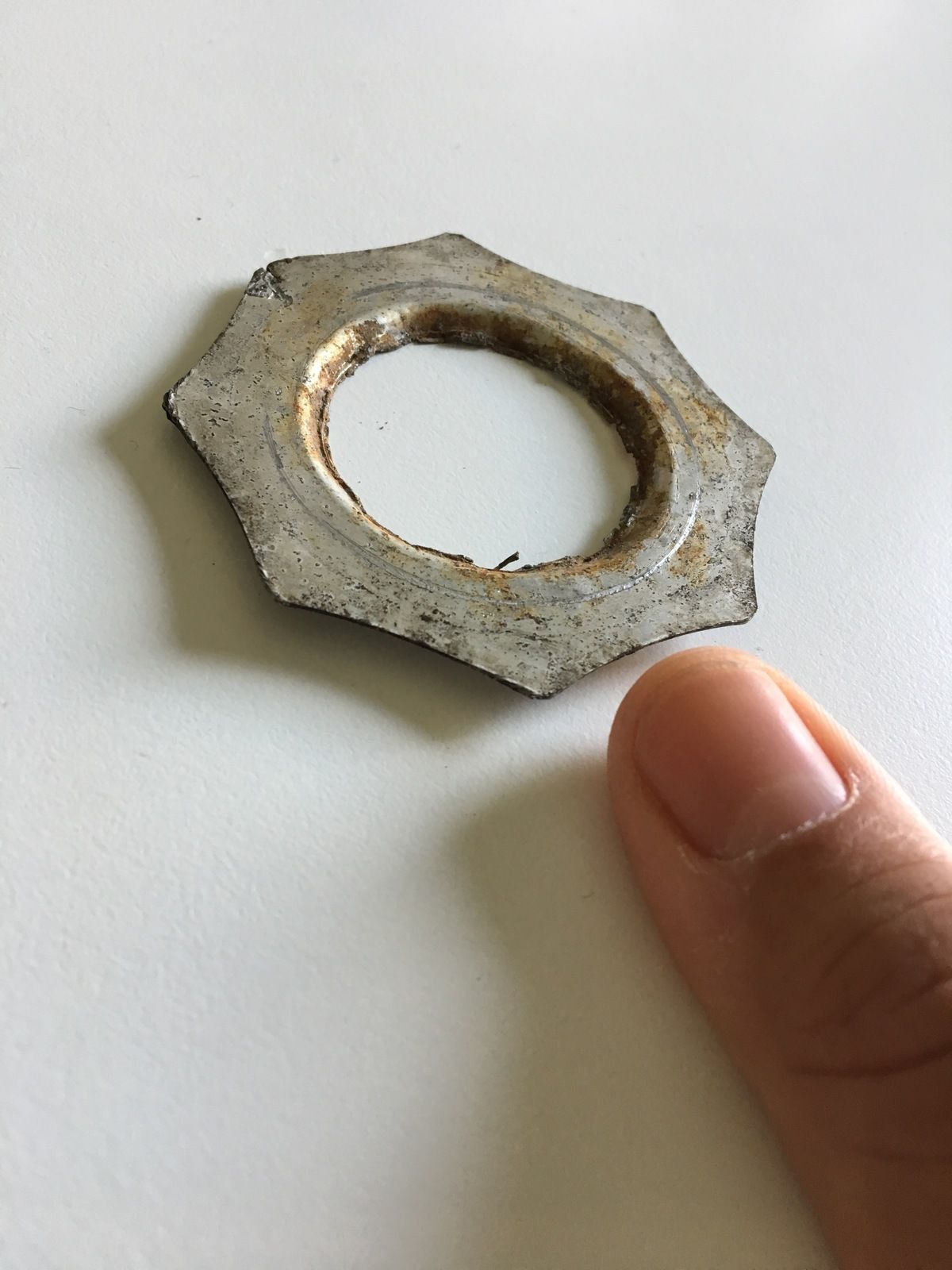

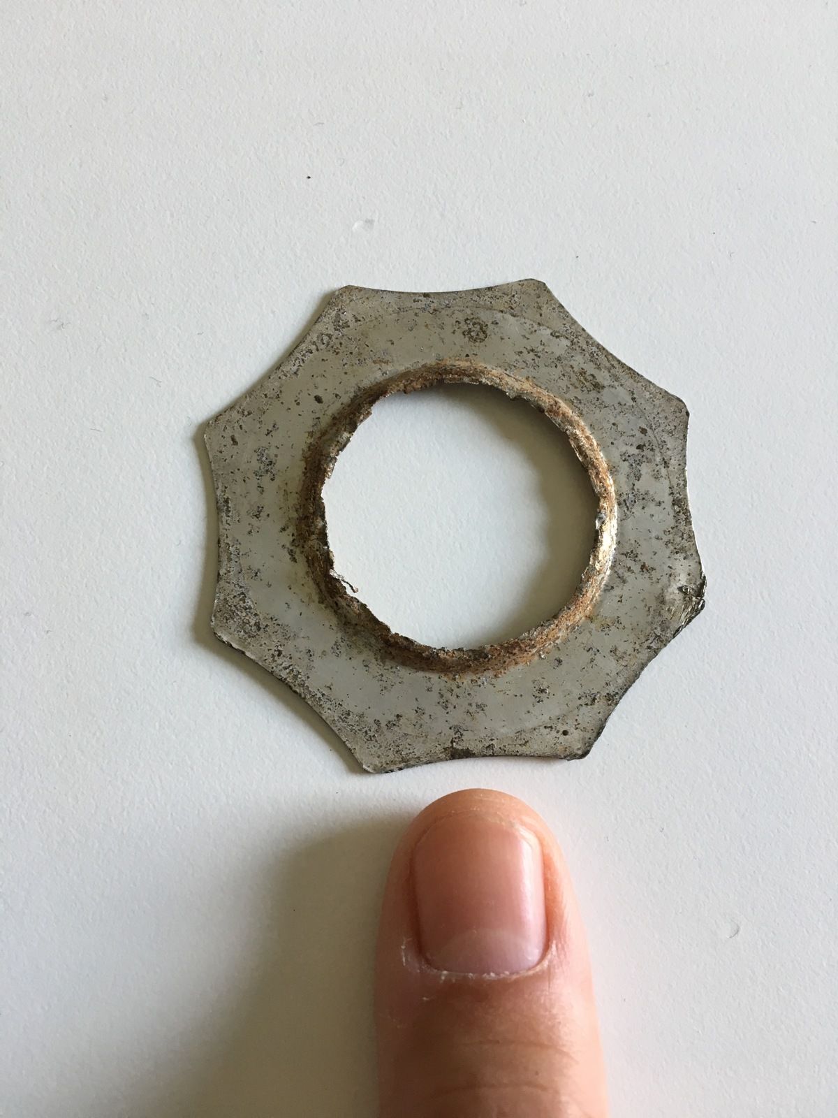

När det nu är dags att byta kedja efter 15 månaders trampande och kedjan är slut så tänkte jag passa på att byta kassett på min pendlare, trippelklinga Sora R3000.
Av med Sunrace 9-Speed 11-32t, i botten på kassetten ligger denna skeva platta. Anfrätt av salt och rispad efter att jag klippt bort dorkdisken innan jag skaffade rätt verktyg:
Efter att ha ersatt med en CS-HG50-9 12-25t och dragit åt så märker jag att kassetten inte snurrar som den skall - lite skevt och skrapar. Jag plockar bort plattan och sätter tillbaka den nya kassetten. Verkar snurra perfekt. När jag sätter tillbaka hjulet så märker jag, kanske för första gången att hjulet inte glappar i sidled som det gjort så länge - underbart!
Sedan får jag problem med indexeringen bak. Attans. Troligen behöver jag en sådan där platta eller annan distans mellan hub (Formula Ultra Light Alloy Sealed Bearing w/ QR) och kassett? Denna följde ju med den nya kassetten, men den verkar för tjock!
Nåja. Det är för sent på kvällen, jag kan nog cykla till jobbet imorgon ändå. Det går inge vidare, men jag kommer fram. På hemvägen går kedjan av uppför en brant backe (ingen crosschaining). Fasen. KMC HG-53 jag bytte mot Shimano HG-53 9 speed måste ju vara kompatibel. Visst, jag kanske inte lyckades räkna ut kedjelängden ordentligt enligt the easy way:
Du kan inte bara ställa in indexeringen då? Sitter kassetten löst eller nåt utan plattan?
Ringen som kom med är till för ifall du vill använda kassetten på en 11-växlad lvg body som är bredare.
Mitt första byte av kassett, behövs denna?
Salabaladala sa:
Varför verkar ringen för tjock? Får du inte på låsringen alls på kasetten om den sitter i?
När det kommer till kedjan så är det förmodligen niten eller snabblänken som strulat. Det ska till ganska mycket för att en kedja ska gå av på dom fabriksmonterade nitarna. Kolla att du installerar rätt nästa gång. Kedjan kan du rädda med en ny nit eller snabblänk.
Låsringen greppar inte. Kan försöka en gång till, men det kändes rätt hopplöst. Jag schabblade nog när jag kortade ner den nya kedjan, råkade trycka ut pinnen helt där jag bröt. Fick faktiskt in den igen, men det var säkerligen där den gick av. Ny snabblänk redan inhandlad och en ny kedja med för säkerhets skull.
Kassetten verkar sitta jättebra utan plattan. Den snurrar helt rakt och utan att skrapa mot någonting, kändes helt rätt att låsa den på plats också. Indexeringen blir helt fel, jag får halva kassetten att växla fint men inte andra halvan. Det är som om växelörat är snett, men det är inte möjligt för jag hade inga problem med gamla uppsättningen kassett/bakväxel/kedja. Jag googlade lite om att ringen möjligen användes till 10växlade bodys, kanske tom tillverkarspecifikt sådant.
Ringen ska inte behövas...

Bra, då kan jag avfärda den. Någon som vet vad den djäkla plattan heter så man kan beställa en ny?
Du ska inte behöva den heller...

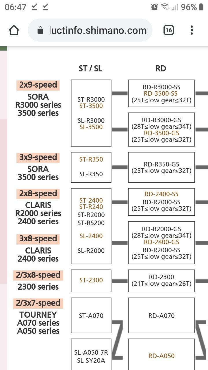

Enligt spec klarar inte Sora r3000 medium cage när största ringen på kassetten är 25. Jag bytte 11-32 till 12-25.
en long cage klarar vanligen allt en short cage klarar, men inte tvärtom.
Nä. Sora bakväxeln medium cage lirar inte med 12-25. Jag fick byta bakväxeln på min pendlare - iofs billiga växlar så spelar inte så stor roll, men 12-27 gick bra på GS 12-25 nix.

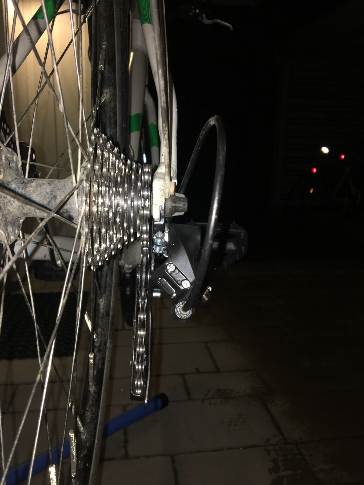

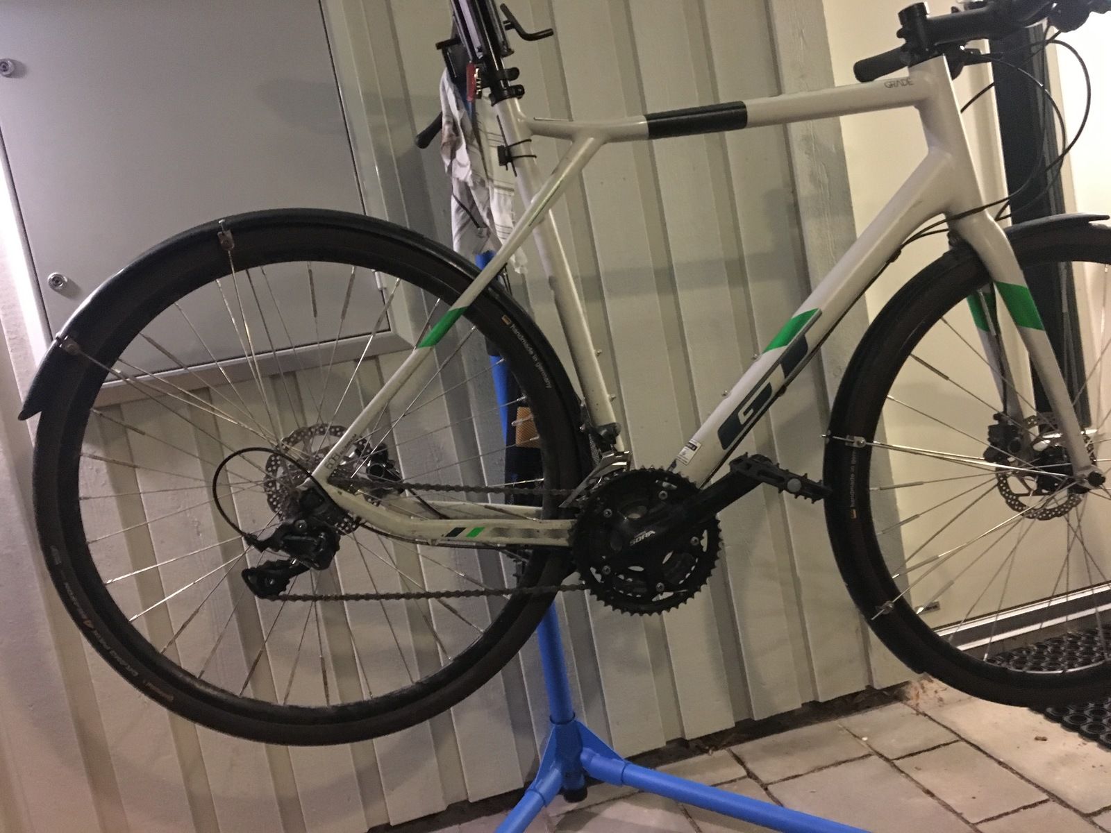

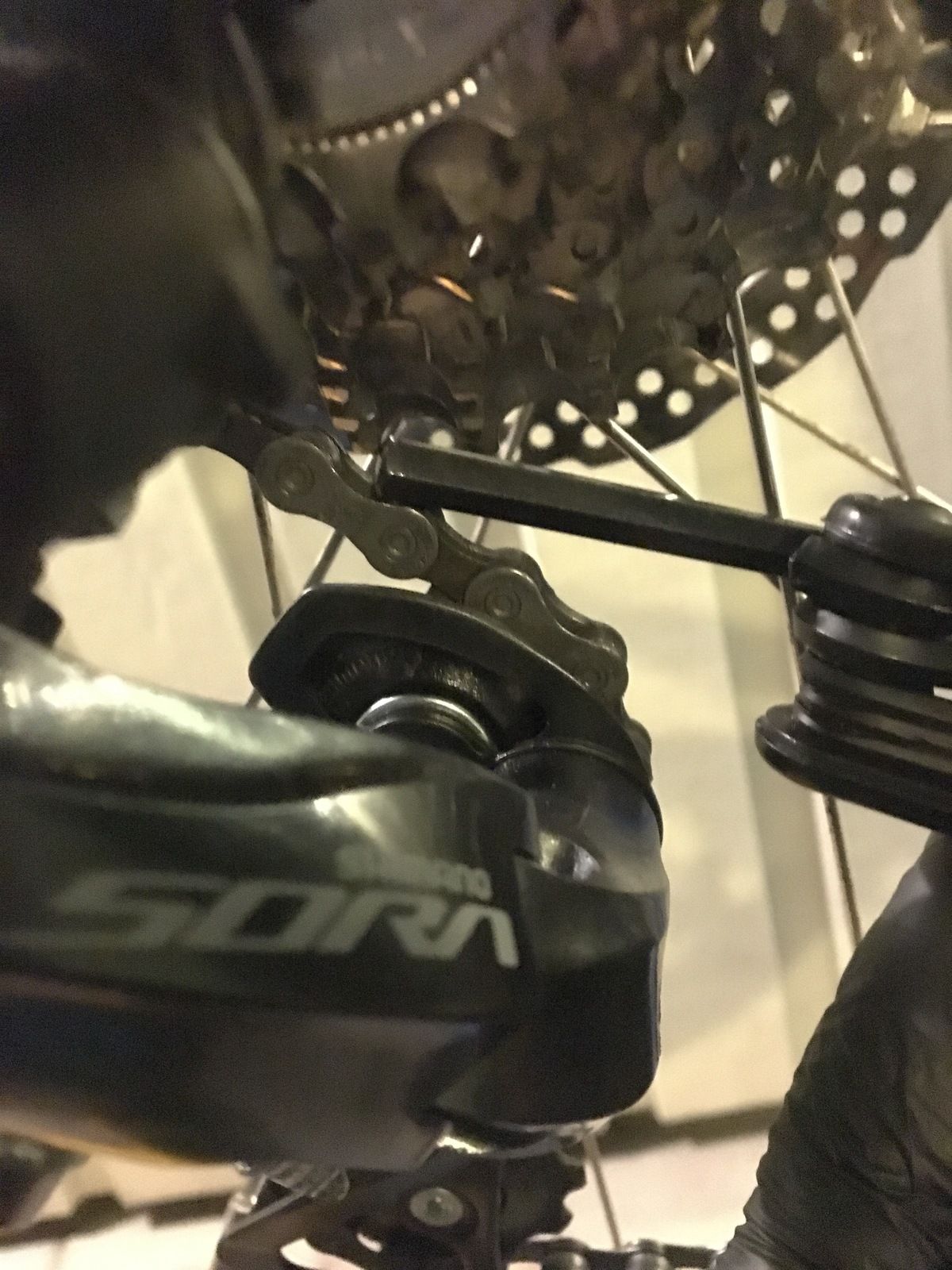

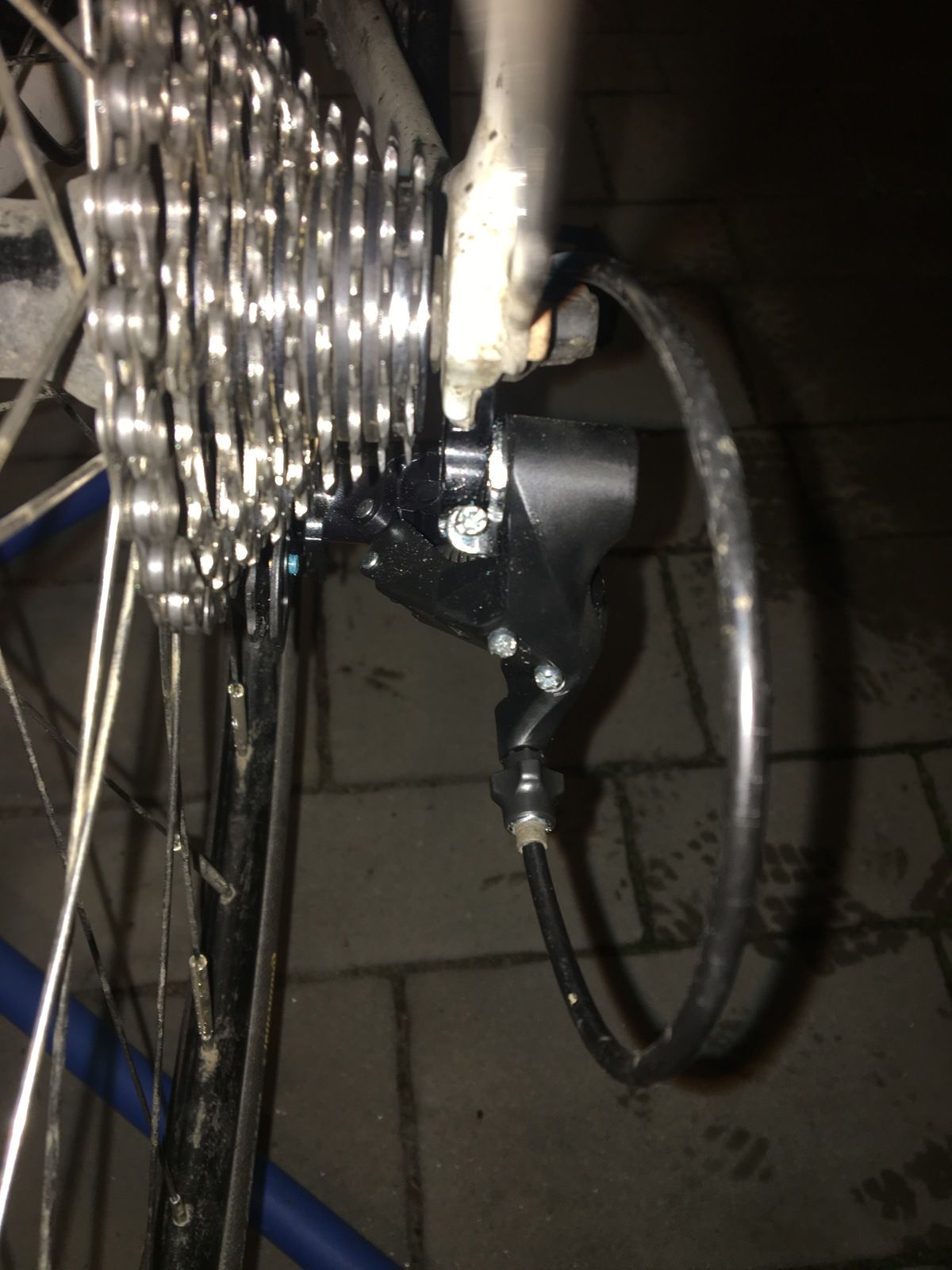

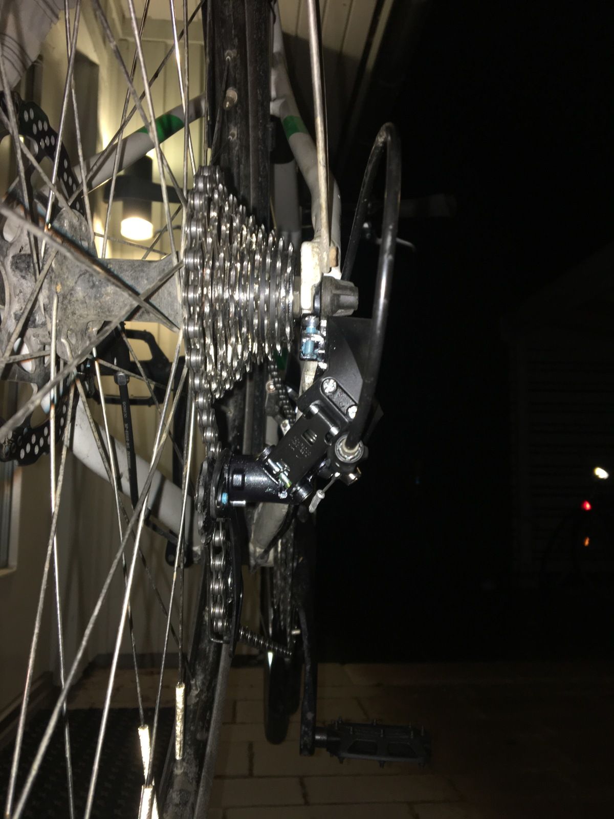

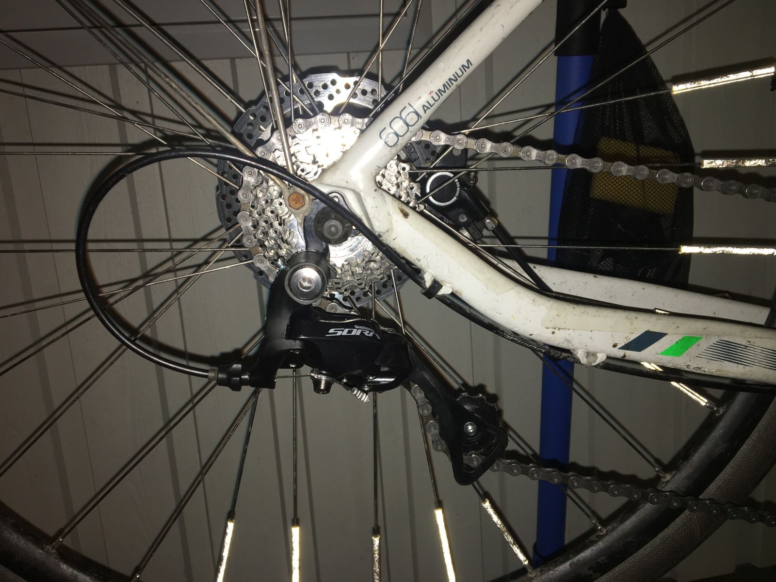

Så, några bilder. Stora klingan mot största drevet. För kort kedja?
Minsta mot minsta:
Största mot största, närbild. Ser kabelsvängen ok ut?
Några bilder bakifrån:
Jag tycker inte att B-skriven funkar som den ska. Får inte trissan närmare största drevet än såhär med lillklingan vald. 6mm hex:
Murdock sa:
Minsta mot minsta:
Du måste byta till en bakväxel med kortare cage. Det där kommer att fungera dåligt. Väl investerade 250 pix.

Fråga; är du säker på att du hade R3000 GS från början? Enligt shimano spec står den under 2x9sp?
För 3x9 specar de R3500 GS som klarar 25-32T som största.
Osäker på relevansen i detta dock. Tycker mer det låter som växelörat är skevt.

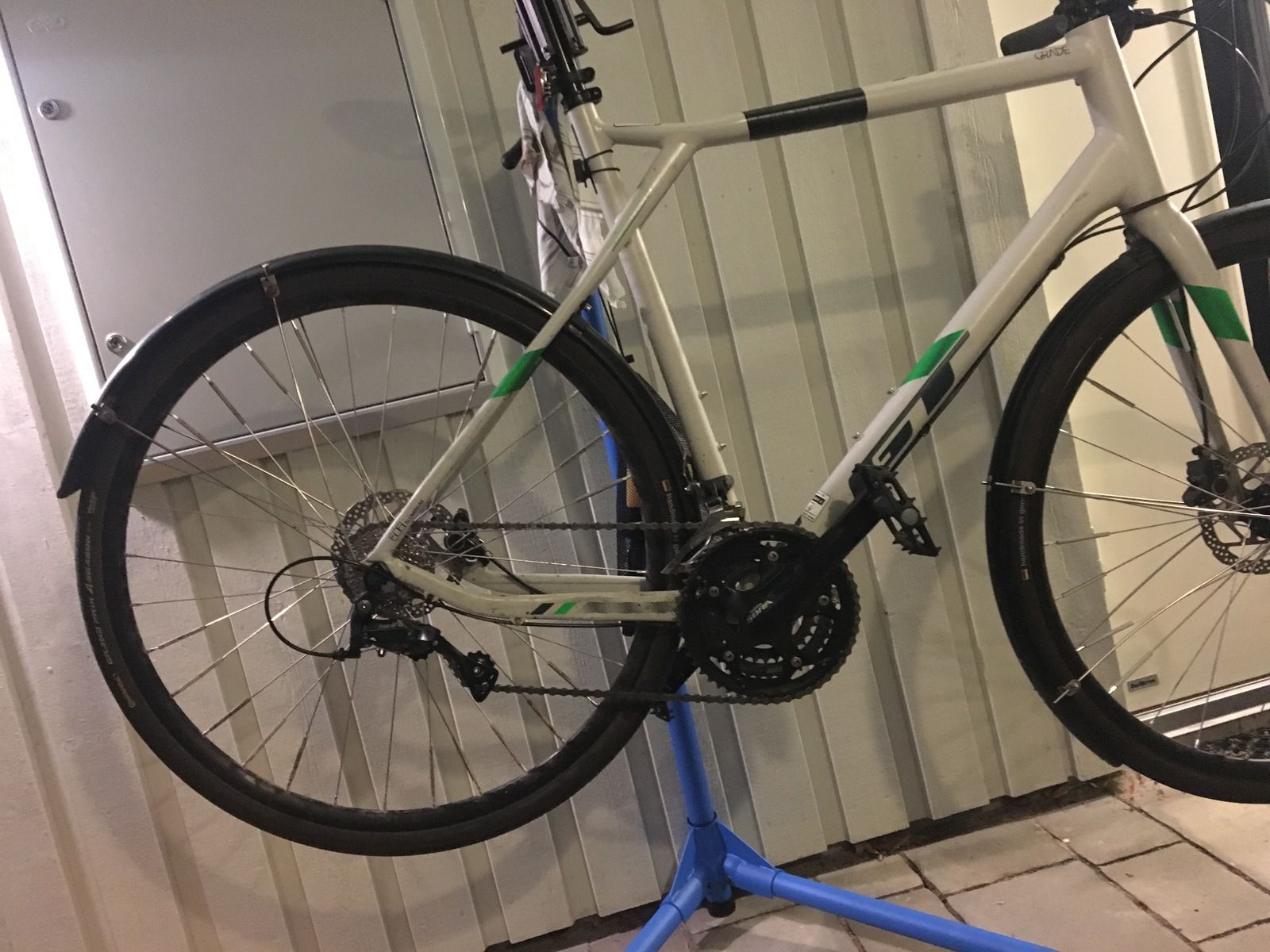

Jo. Jag bytte faktiskt även ut min medium cage
https://bike.shimano.com/en-EU/product/component/sora-r3000/RD-R3000-GS.html
mot en short cage
https://bike.shimano.com/en-EU/product/component/sora-r3000/RD-R3000-SS.html
Tack på förhand.
På gamla bakväxeln står det RD-R3000, nästan 10cm mellan trissornas centrum.
Nya bakväxeln står det också RD-R3000, nästan 8cm mellan trissornas centrum.
Det borde alltså vara SS och GS. Enligt sidan du hänvisar till:
https://productinfo.shimano.com/#/com?cid=C-453&acid=C-454
..så står det faktiskt att Sora R3000 inte stödjer trippelklinga, men kan väl inte vara up-to-date?
På följande sida där Shimano presenterar R3000 finns ju massa alternativ för trippelklinga, både rapidfire och STI (jag har Rapidfire).
https://bike.shimano.com/en-EU/product/component/sora-r3000.html
Jag får väl ta den nya kedjan, stoppa tillbaka gamla kassetten och gamla bakväxeln och se om det fortfarande funkar. Stön...

Problemet löst, jag är en tomte.
Jag hade skruvat fast vajern i bakväxeln ovanför insexskruven istället för under. Stön.
