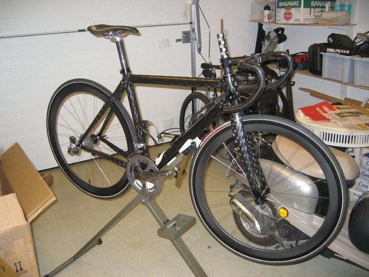

johanf skrev:
> Ja, den är riktig fin.
> Men sen såg jag att växelvajrarna går under
> vevlagret som en lvg cykel. Blir det inte mycket
> skit där? Jag skulle hellre vilja ha dom på
> toppröret istället för att ligge mer skyddade.
> På "min ram går dom tom inuti toppröret.

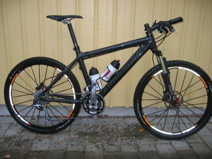

njaaa, beror ju på, äre heldraget hölje spelar det inte nån roll. kör man inte med det, utan som cannondale gör (eller i alla fall gjorde), så har du ju bara hölje på två platser, bak vid bakväxeln o uppe vid styrhuvudet. uppe vid styrhuvudet, så tror ja inte det skiljer så mycket näre gäller att komma in skit, tror inte heller det skiljer så mycket på den lilla vinkel bak, som skiljer mellan de två monteringarna som finns. du får ju heller inte glömma att du får en höljesnutt mindre. dessutom, friktion mot vad, det är ju som sagt, ren vajer hela vägen nästan :D
men båda monteringarna har väll sina fördelar o nackdelar.
