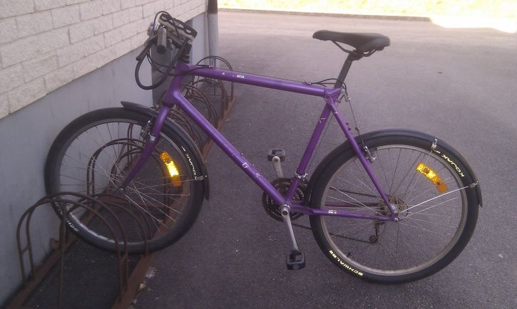

Åååh hos mig med, även om det väl var mer en hybrid än en MTB?! Hade en lila sån "majestic purple" hette färgen! Fast den behövde någon annan bättre, tyckte någon annan. Då blev det en lila RidgeRunner, som senare även den var mer omtyckt av någon annan.
(Vilket även hände med min Kona Lava Dome, och 1,5 st Diamond Back Racing-hojar... Någon annan har helt enkelt valt att ta över många av mina gamla cyklar! Trots alla lås. Grr!)

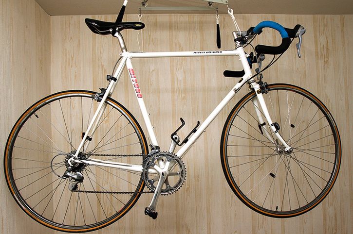

Vi är visst flera som håller liv i våra trotjänare. På altanen där jag
brukar meka är det några decimeter snö så det får bli en nostalgitripp
i stället för cykelturer. Inspirerad av denna tråd började jag leta efter
hur gammal min Miyata 1200 kunde vara. Hittade den i en katalog från 1988
så den är väl (som jag själv) ingen ungdom precis. Färgen matchar mina
kritvita ben perfekt i alla fall. Den har förtjänat en storservice men
risken är att jag inte längre kan skylla på kärva lager när farten inte
blir som i "fornstora dagar". (Ta det där sista med en rejäl nypa salt,
jag har alltid varit nöjesåkare enbart.)

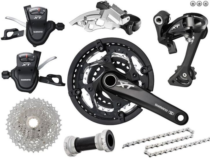

Hej! Drivlinan på min Valley Runner är rätt så trött och jag funderar på att uppgradera "allt". Nuvarande komponenter är den ursprungliga 20+ år gamla drivlinan, dvs sjudelat med Shimano 200GS-reglage, Exage 300LX Biopace-vevar, Deore LX bakväxel. Bakhjul är från Biltema.
Om jag köper en sådan här komponentgrupp, kommer den att passa?
XT Kurbel FC-T781 10-fach 48/36/26 175mm schwarz inkl. SM-BB70 Innenlager
XT Schaltwerk RD-T780 SGS 10-fach schwarz
XT Umwerfer FD-T780 Top Swing 63-66° / 66-69° / FD-T781 Down Swing (Varianten)
XT Rapidfire SL-T780 Set 3 x 10 inkl. Zügen & Hüllen
XT 10-fach Kassette CS-M771-10 11-32 / 11-34 Zähne (Varianten)
CN-HG94 HG-X 10-fach-Kette 116 Glieder
http://www.bike-discount.de/shop/k2076/a97159/xt-t780-gruppe-3x10-ohne-bremsen-rapidfire-10-fach-schwarz.html
Hur blir det med bakhjulet? Den sjudelade kassetten är monterad med en distans innerst, innebär det att en tiodelad kassett passar om jag tar bort distansen?
En annan fundering är diameter på styre och sadelrör. Sadelrörets diameter är 30,2 mm, styrets 22,5 mm. Lirar det med klämmorna på moderna framväxlar och reglage?
John Blaze
marr skrev:
> Xt känns overkill! Slx räcker långt.
> Allt bör passa utom möjligen kasetten på ditt
> bakhjul.
Från början tänkte jag mig Deore. Men den här gruppen är den enda jag hittat som levereras med 48 tänder på stora klingan fram. Nuvarande vevparti har 48 tänder och jag trivs med det, cykeln går nästan enbart på asfalt.
marr
John Blaze skrev:
> ditt
> > bakhjul.
Det är touring gruppen va?
