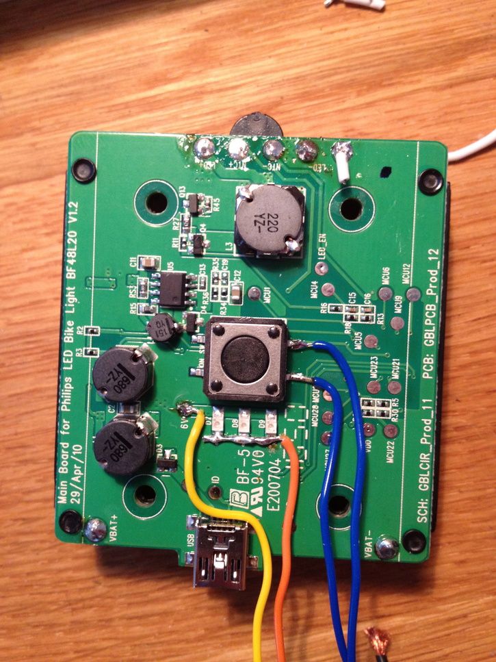

Jag har därför provat en annan moddning där jag har bytt den inbyggda elektroniken mot en helt ny LED-drivare från TaskLED http://www.taskled.com
Eftersom jag ville använda ett Li-ION-batteri på 7,4V, från Magicshine, så kunde jag endast använda LFlex http://www.taskled.com/lflex.html
Självklart hade en B2Flex-drivare varit bättre, men den kräver ett Li-ION-batteri på (minst) 11,1V.

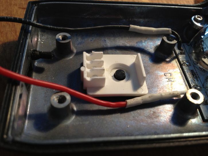

Så här ser den moddade lampan ut med den inkopplade LFlex-drivaren fastlimmad i locket (egentligen botten) av lampan.
LFlex-drivaren är limmad med värmeledande silikon från DX
http://www.dealextreme.com/p/fujik-silicone-thermal-glue-50ml-grease-like-4579
Även 'sladdarna' är fastlimmade med silikon, för förhindra att de vibrerar loss, därav silikon-'kladdet'.
Moddningen var enkel att göra, endast ett hål behövde borras i lampan. Jag använder Philipslampans strömställare till att styra LFlex-en.
Jag har dessutom höjt strömstyrkan i LEDarna till 1A, från 700mA dvs med över 40%, och jag får därför även över 40% starkare ljus, även uppmätt med en ljusmätare.
Trots att LFlex är en linjär drivare, och 40% högre ström i LEDarna, blir den inte särskilt varm. Jag har testat att ha den tänd i över en timme inomhus utan att den blir särskilt varm. Dessutom finns det en inbyggd temperatur-övervakning i LFlex-drivaren.

Jag tänkte byta drivare i min lampa med för att få möjlighet att koppla in externa batteripack. Är det något speciellt jag skall tänka på? Max ström är 1A om jag förstod det rätt?
/Staffan
Moddning av Philips-lampan för längre lystid
Så vitt jag förstår av databladet är maxströmen för LEDarna 1A
http://www.philipslumileds.com/products/luxeon-rebel/luxeon-rebel-white
Vill du ha ännu mer ström, och ljus, går det att byta även LEDarna, till tex XM-L,
men då blir det en större moddning.
Kolla här:
http://forums.mtbr.com/lights-diy-d...lips-saferide-parts-1-through-5-a-800662.html
Vad gäller den moddning jag har gjort så är den inte särskilt komplicerad,
men ju mer vana du har vid liknande moddningar desto enklare blir det förstås.
Självklart bör man se till att få lampan så tät som möjligt och montera drivaren stadigt och se till att avlasta alla 'sladdar' så att de inte vibrerar loss.
Därav allt 'silikonkladd' i bilden av min moddning.
Den drivare jag använde, LFlex från http://taskled.com, hade ingen utgång för status LED i den version som fanns då,
den version som TaskLed säljer nu, V3.0, har det (STAT) och då kan man använda de blå LEDarna på ovansidan som status LEDar, eller ersätte de blå med röda som i LFlex-moddningen ovan.
/Håkan

Så, nu är drivaren inkopplad och allt fungerar. Det var faktiskt inte alls svårt att programmera den men det tog däremot ett tag att plöja igenom manualen.
Nästa steg är att koppla in tre små dioder för batteristatusen. Det blir nog lite pilligt, men vad gör man inte för att det skall bli fint?
Bilder kommer när allt är klart!

Min LFlex blev inte särskilt varm, jag använder ett 7,4V batteri från "DX-lampan".
Det märkte jag när jag testade med den lös innan jag satte fast den.
Jag valde att limma fast LFlexen på insidan av batteriluckan eftersom jag då enkelt kunde ha kvar PCBet med den ytmonterade knappen (jag lödde loss och lyfte på de två ben jag behövde använda på knappen).
Det tycker jag blev det enklaste.
> Är den medföljande tejpen eller värmeledande
> pasta (sådan som du har använt) bäst?
Jag fick inte tejpen att funka bra, därför limmade jag fast både LFlex, och sladdarna för vibrations och drag-avlastning, med värmeledande silikonlim från DX
(Men kladdigt blev det, som syns på bilderna)
Men dragavlastning borde man även kunna fixa med epoxi, eller även smältlim, förhoppningsvis utan att det blir lika kladdigt då.
/Håkan
Statusrapport.
Alu-plattan sitter på plats men utformningen gör att jag inte har något gods att fästa skruven som håller ihop lampan i. Jag funderar just nu på Håkans variant där man använder befintligt kretskort.
Klar!
Mitt försök med alu-platta skrotades som sagt. Här är två bilder på vad jag har gjort. I övrigt är allt mycket likt HåkanC:s mod.
Lödning på befintligt kretskort
Lite för grova kablar för att det skall vara smidigt. Jag borde lött fast de nya kablarna direkt på pcb:n.
Det kanske inte blev supersnyggt i lådan. Framförallt har jag lite för långa kablar, men lampan fungerar utmärkt och det var det som var målet.
