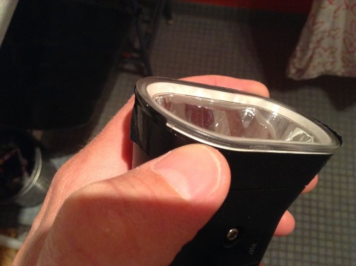

Jag kommer köpa en Lupine i höst. Den där Philips var ingen höjdare.
1. Usel brinntid.
2. Klumpig.
3. Man blir bländad av den. (Det löste jag iofs med ett varv eltejp)
Moddning av Philips-lampan för längre lystid

Eh, jag har pendlat varje vardag hela vintern med Philipsen och det är samma som med mina två Hilleberg-tält. "Man blir glad" (läs: Luleå Hockey på FB) varje gång man använder dem.
Usel brinntid stämmer nog om man kör på högsta läget. Vet inte om man behöver den krämen i skogen om man dessutom har pannlampa dock. Jag gillar att man har ljusstrimmor som lyser upp lite lätt i periferin så man inte tappar känslan för omgivningen i tunnlar och annat. Hur menar du att den bländar och klumpig gör inte mig nåt. Den sitter ju bara på styret. Nu får du förklara dig lite :) Jag är förjäkligt nöjd med min. Ljusbilden är så jäkla grym så nu är det nästan lite tråkigt att det är ljust hela tiden. Ikväll får jag cykla i mörker iofs efter AW med jobbet. Är lite sugen på moddning för extern batteripack och mera kräm men det får bli senare.

Han menar att sargen (eller möjligen statusdioderna) lyser för starkt när du inte har gatubelysning eller annan omgivningsbelysning och det har han alldeles rätt i.
Ärligt talat så har jag aldrig reflekterat över det trots helt kolsvarta sträckor och hela vintern i mörker både morgon och kväll. Har dock inte kört i skogen mer än på småvägar. Är ju i så fall en rätt enkel fix. Äger du lampan själv när du skriver att han har alldeles rätt men är osäker på vilket han menar? Jag skulle tippa på sargen då han skrev "ett varv".

Skogling skrev:
> När man kör där det är riktigt mörkt så
> läcker det irriterande ljus i framkanten.
För mig är det inte ngt problem,
men jag har min lampa en bit framför styret på en sån här
product_thumb.php
Uppenbarligen är vi olika känsliga,
jag har läst om de som tom tycker att de blå batteristatusLEDarna lyser för starkt.
/Håkan
