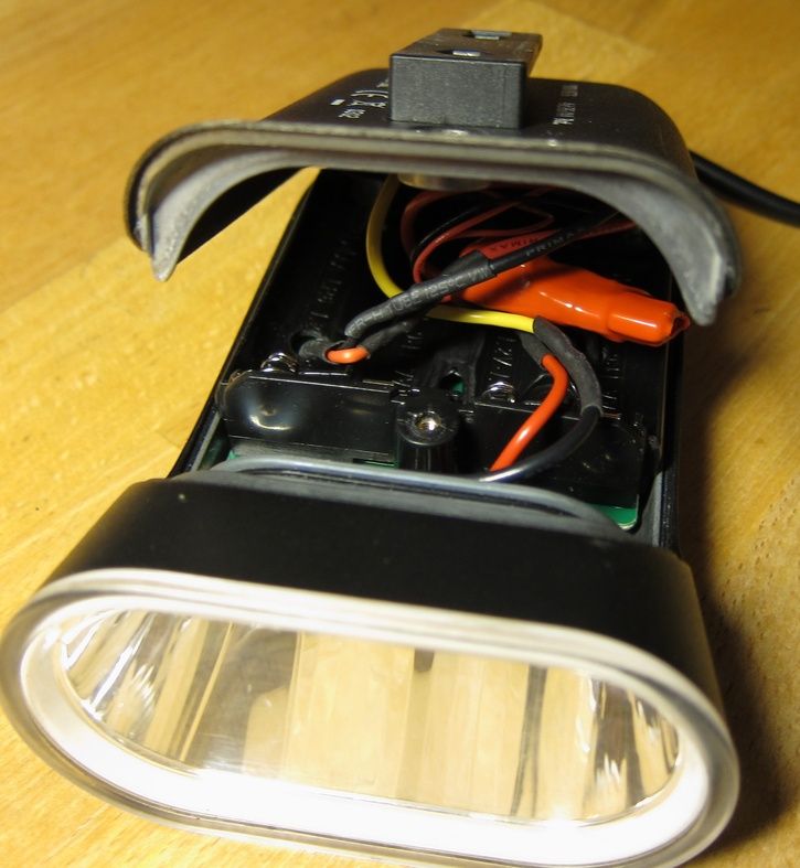

Att Philips-lampan är klumpig är förstås en nackdel, åtminstone vikten, den väger >310g kompl,
enbart batterierna väger >110g.
Men vad gäller den fysiska storleken är jag öveertygad om att åtminstone en stor reflektor ger ett bättre ljus,
typ som extraljusen på rally-bilar.

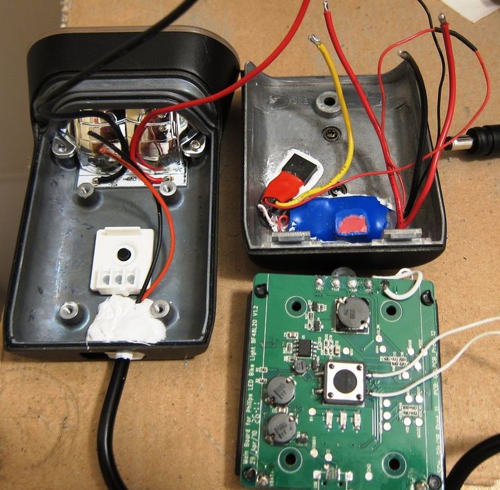

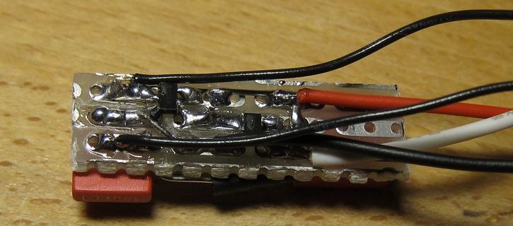

Finns det något tråkigare än att vänta på att lim ska torka?
Allt är och ser ut som ett riktigt Ghetto Mod: CAT4101 + kringkomponenter i den limfyllda blå krympslangen. Ska bara fixa en liten toggle-krets med två inverterare så att jag kan återanvända momentanswitchen. Tänkte först slänga ut batterihållaren och kretskortet helt, men de behövs för att kunna skruva fast locket.
Har mätt upp 1A genom dioderna. Inomhus är det ingen hysterisk skillnad mot 0,7A, men det blir nog bra i verkligheten på vägen.
Jag tänkte först köpa en LFlex-drivare, men gubben hade semester i flera veckor. I efterhand hade det nog ändå gått fortare att beställa, men det är lite kul att pilla själv.

Vilken är den bästa drivaren till Philipslampan?
Har tillgång till både 7.4V och 14.8V 18650-batteripack.
Hur skall den nya drivaren anslutas?
Behövs något mer förutom drivare, lite kabel och en kontakt till batteriet?
Moddning av Philips-lampan för längre lystid
Bästa drivaren vet jag inte om jag känner till, men de olika drivarna frånTaskled verkar fungera bra, och går att programmera på många olika sätt.
Till 14.8V-batteriet är troligen en b3Flex den mest lämpliga Taskled drivaren. Men till 7,4V batteriet är LFlex ett bättre val.
LFlex-drivaren har ett lägre framspänningsfall medan b3Flex har högre verkningsgrad.
Inkopplingen borde framgå av dokumentationen, och bilderna i början av den här tråden.
Men (ta det inte som överlägsenhet) om du tycker att hur man bör göra med kopplingen av en LED-drivare, batteri, strömbrytare och kontakt verkar som ett mysterium kanske du skall be (eller betala) ngn annan att göra det åt dig.
Men å andra sidan lär man sig inget utan att försöka.....
/Håkan

Ghettomoddandet fortsätter:
Häromdagen bestämde jag mig för att det är för jobbigt att ha en lampa utan strömbrytare så det blev till att löda ihop en bistabil vippa för att kunna återanvända den vanliga brytaren. Hela kortet kläddes i röd krympslang.
Däremot var jag nog för dumsnål när jag köpte batteriet:
http://www.dx.com/p/8-4v-4400mah-re...ck-for-bicycle-lamp-black-197898#.VIHzQWd0yUk
Det räcker inte längre än 2 timmar och 15 minuter. Inga 4400mAh där inte.
Ljuset då? Jo tack bra! Men om man har använt XM-L baserade lampor så blir man kanske inte så imponerad av det totala ljusflödet. Ljusbilden är däremot riktigt bra; i stort sett allt ljus kommer ner i backen. En bred stympad kon närmast lampan och en lite mindre cirkel längre bort. Men det bästa är att jag inte behöver ha dåligt samvete för att blända folk.
Fast nu börjar det gnaga i skallen igen. Kan man inte modda lampan med lite häftigare dioder?

1. Har det hänt något nytt på elektronikfronten? Är det någon annan drivare som är aktuell idag?
2. Finns det någon som är villig att hjälpa till med moddningen? Risken är att jag måste ta till hela mitt vokabulär av fula ord om jag gör det själv.
Om du har en senare version än den som HåkanC beskriver som ickefungerande med DC-DC-omvandlare, så funkar det finemang med just en DC-DC-omvandlare. Jag har moddat min på samma sätt och det finns ingen tajmer som gör något.
Modden är tämligen enkel och väldigt billig.
http://happyride.se/forum/read.php/1/2365004/2365023
Tackar!
Den modden klarar jag själv.
Länken till ELFA är dock utgången. Funkar denna: https://www.elfa.se/sv/manufacturer...lter_Inspänning=6.5...36+V&pageSize=10&page=1
Den har 2A ut istället för 1A.

Den verkar både onödigt stor och onödigt dyr
Varför inte den här för 1,34 USD (inkl flygfrakt)
https://www.fasttech.com/products/0/10002934/4767500-dc-dc-4-5-28v-to-0-8-20v-3a-buck-converter
Finns fler att välja på
https://www.fasttech.com/products/0...c-7-28v-to-0-8-20v-3a-buck-converter-stepdown
https://www.fasttech.com/products/0/10002934/4390800-dc-dc-4-5-28v-to-0-8-20v-3a-buck-converter
Monteras enklast med värmeledande och isolerande lim, tex: https://www.fasttech.com/products/1...cestars-stars-922-heatsink-thermal-silicone-g
