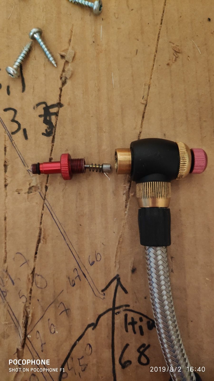

Nu får du ett hot tips på hur det ser ut när man moddar en rock shox adapter och klarar inte srams tekniker av en så enkel sak ?
Det faller under K. I. S. S.
Keep It Simple Stupid.
Slipad adapter är smidigt och det fungerar utmärkt.
Måhända anser du det vara hemmameck, men det är ju även lösningen med fjäder/pinne.
sdx
Monarch rc3 plus problem, IFP psi
Preacher sa:
sdx sa:
Men betydligt bättre kontroll på hur mycket nitrogen/syre som går i utan att tappa en psi vid loss skruvning.fyller man 350psi så är det 350psi och inget annat eller vad man föredrar i ifp.

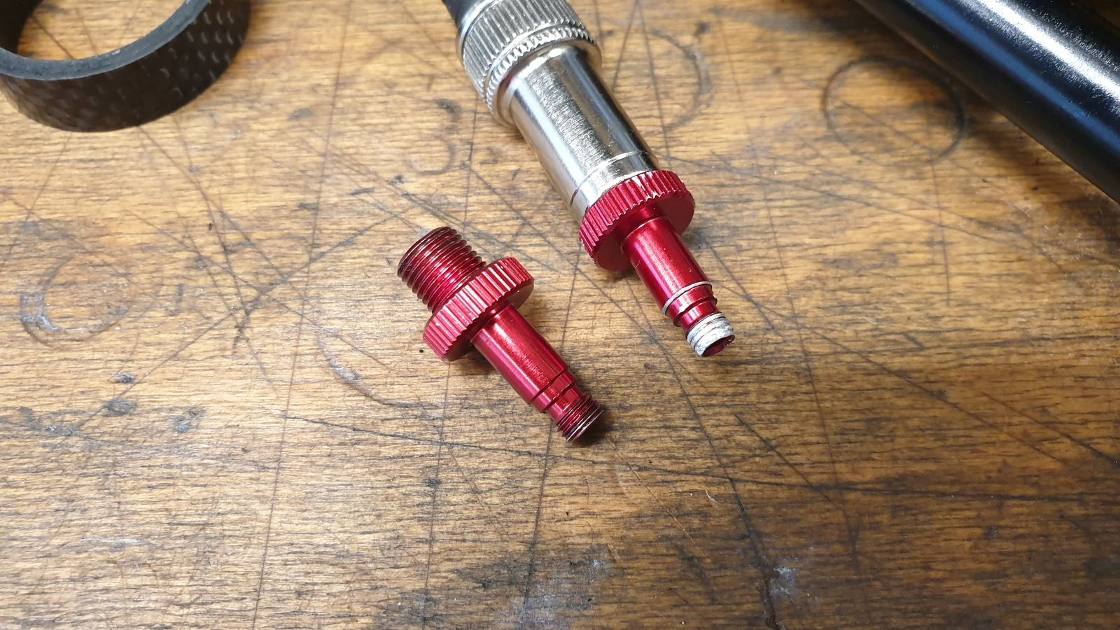

Ni snackar om slipning visa i stället hur eran slipning ser ut eller är det bara snack i sandlådan.
rayy
Preacher sa:
sdx sa:
Har ingen bild tillgänglig, men man tar helt enkelt ned gängorna nedanför o-ringen så adaptern bottnar utan att behöva skruva i den.
Precis så, det räcker med att ta bort gängorna på det sätt man själv tycker är lämpligt, kan försöka fota imorn :)
En vanlig handhållen fil funkar, sen ska man bara komma ihåg att fortsätta använda den o-ring som sitter på adaptern (som är av samma modell som på pro bleed kit).

rayy sa:
Gängor kvar vs bortslipade. O-ringar inte med i bild.

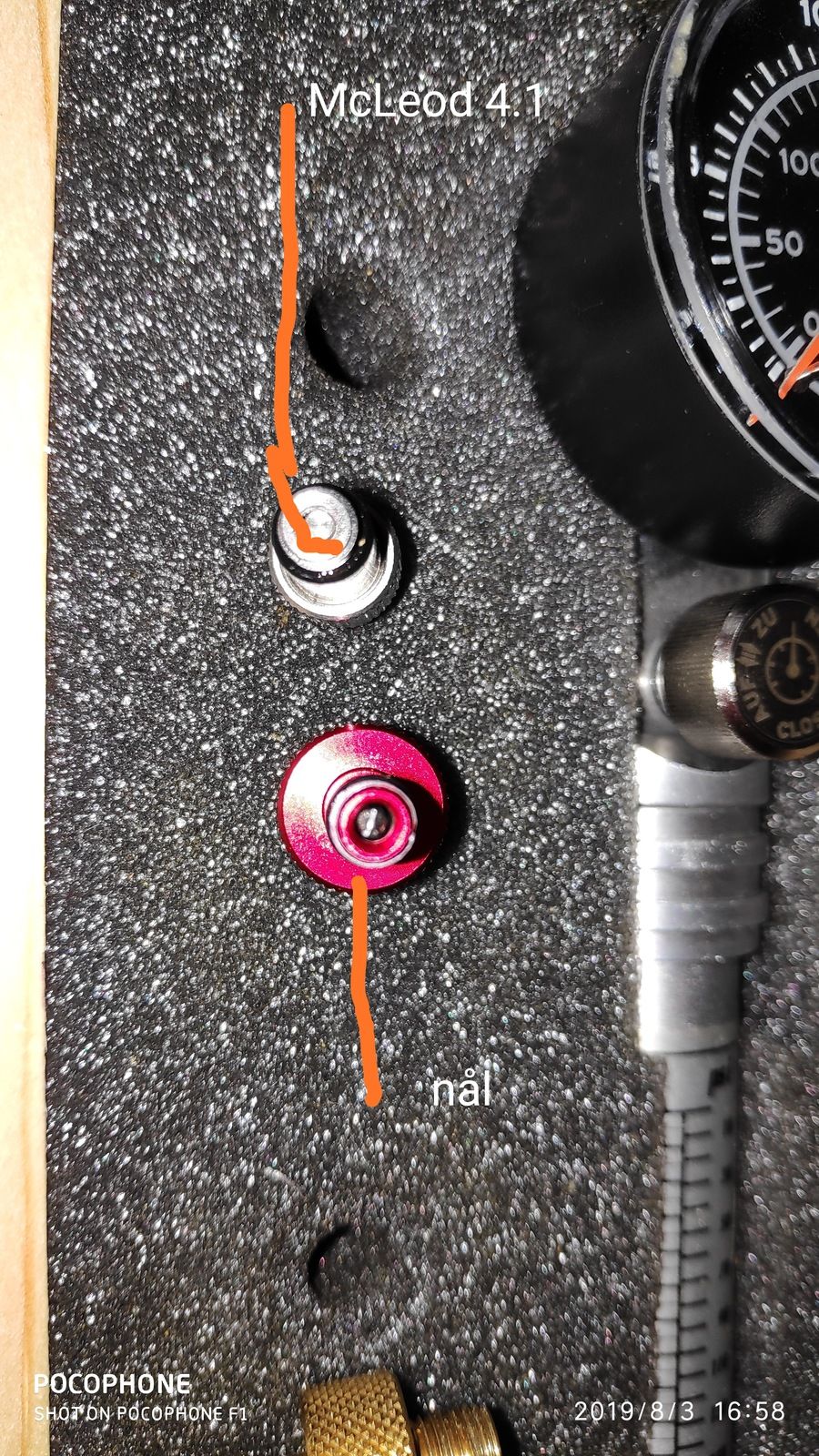

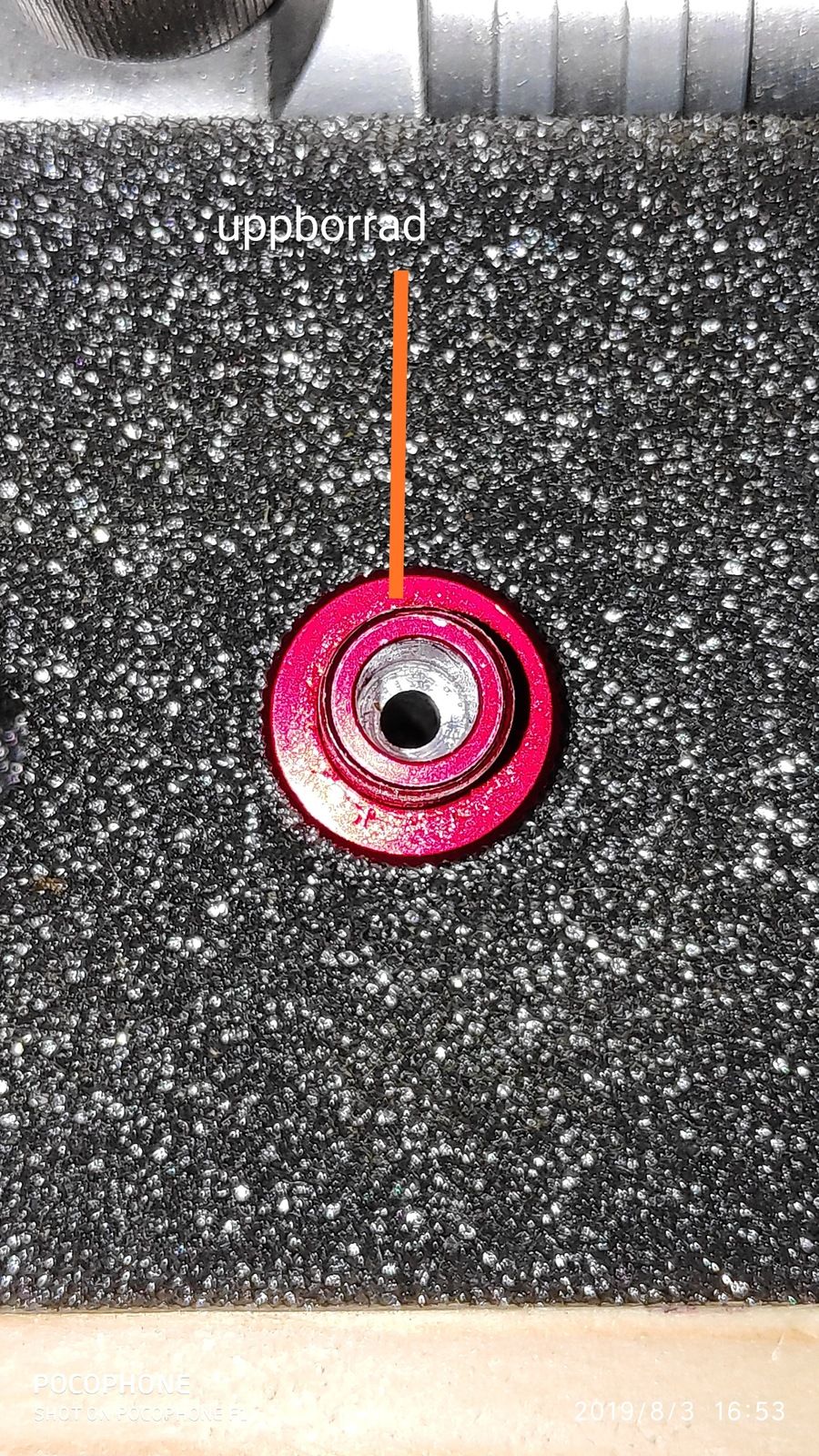

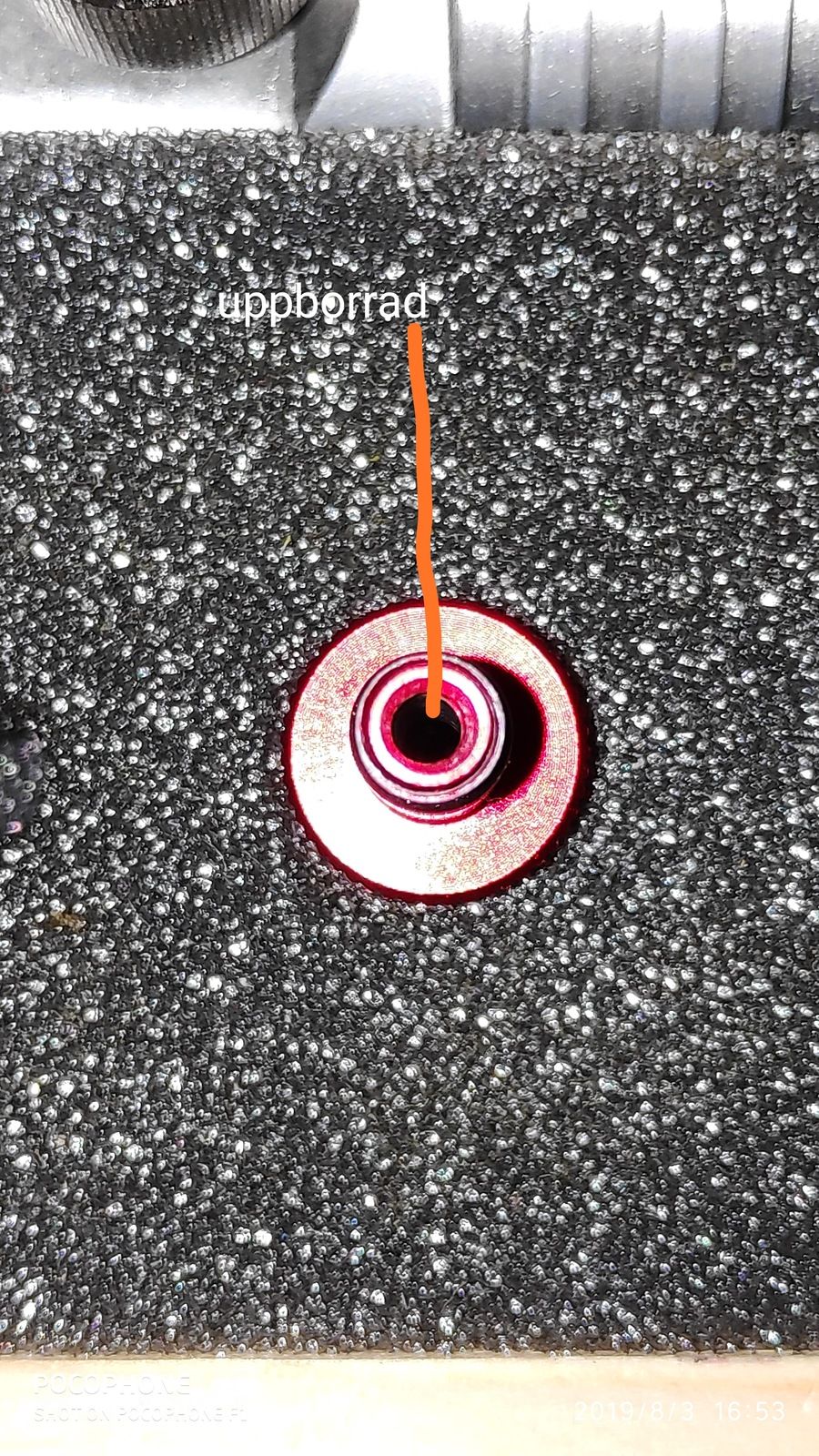

Okej ni har gjort så jag borrade upp min så käglan får plats inuti adaptern.och käglan trycks ner av nålen = 0 förlust av psi
Men det är inte happy korrekt att nån kan kan komma på en smartare sak än vad sram kan .
det är bara att se hur Manitous 4.1 till Mcleod ser ut så vad är egentligen svårt bara lite tanke verksamhet att klura ut hur man skall göra.

sdx sa:
rayy sa:
Alltså, jag förstår verkligen inte vad du skriver.
sdx
marr sa:
sdx sa:
rayy sa:
Går det bättre med bilder!
Där man skruvar i adaptern så kommer käglan att gå innuti adaptern för att tryckas in av nålen som sitter i adaptern och förutsättningen är att man har en pump eller en liknande som har så man kan skruva ner nålen så käglan blir ner tryckt så mam kan fylla med kväve eller syre.
Om det varför svårt att förstå så kan vi fortsätt på pm delen.?
