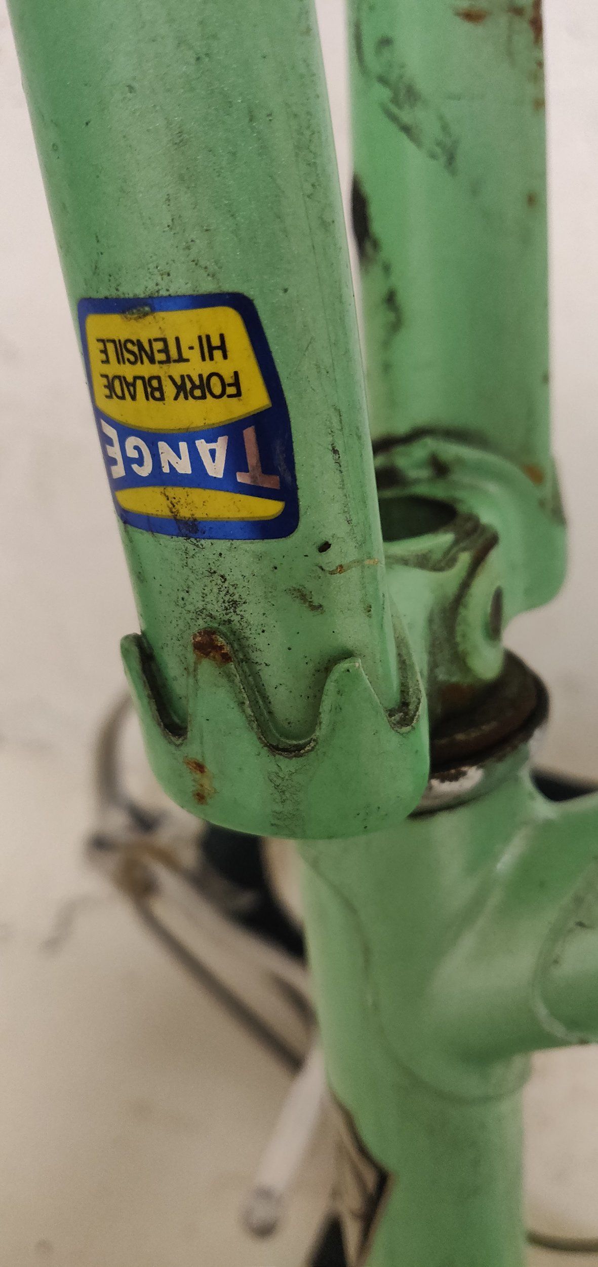

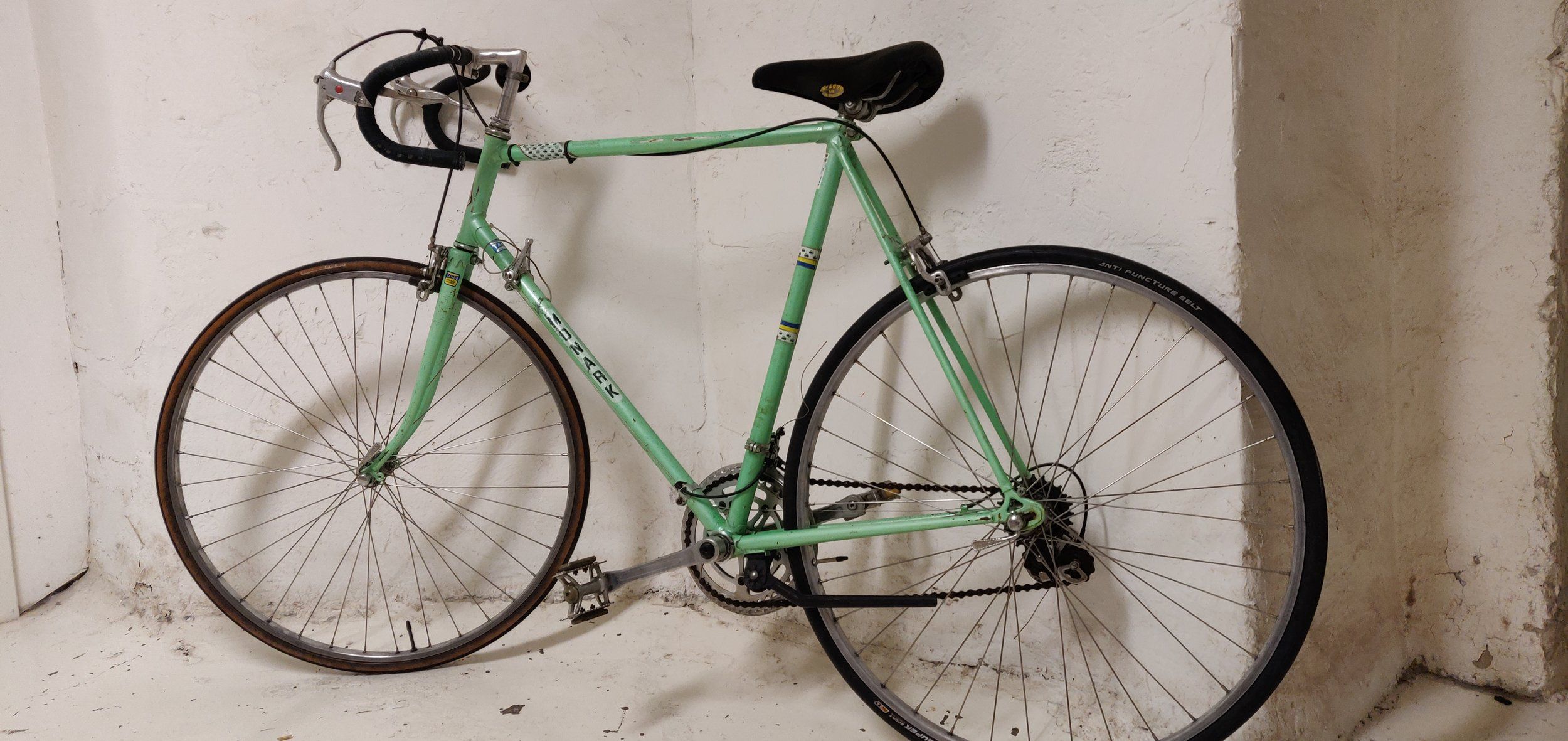

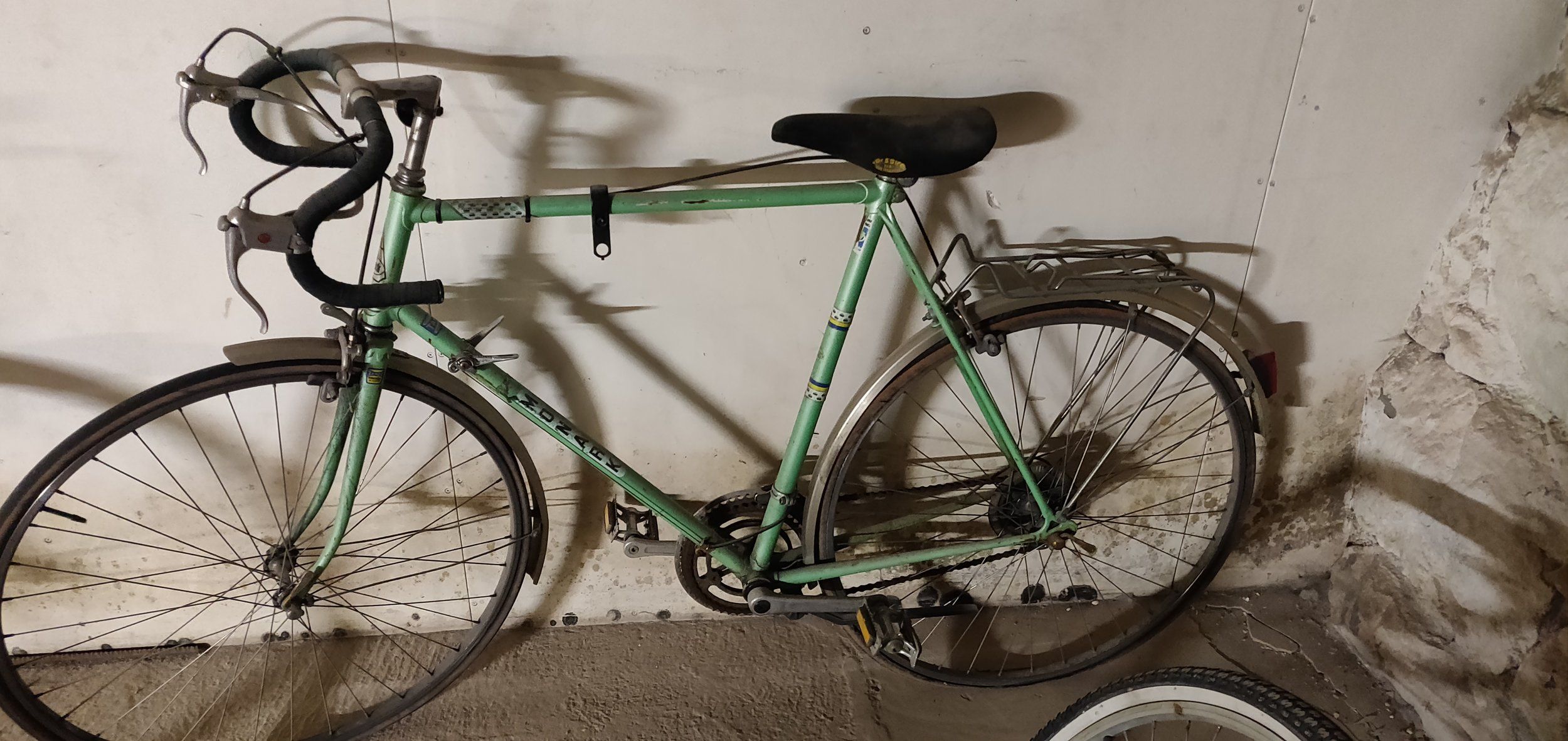

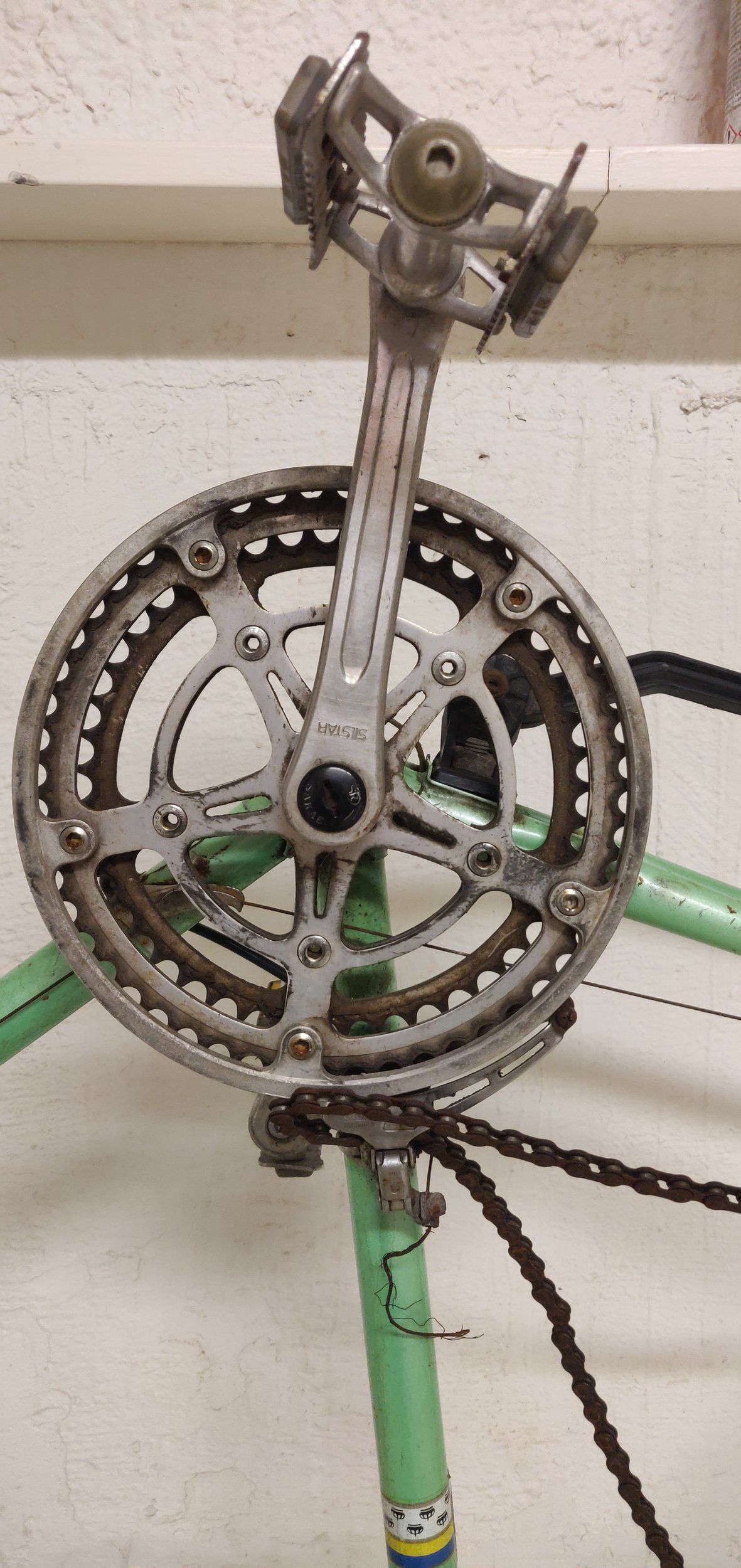

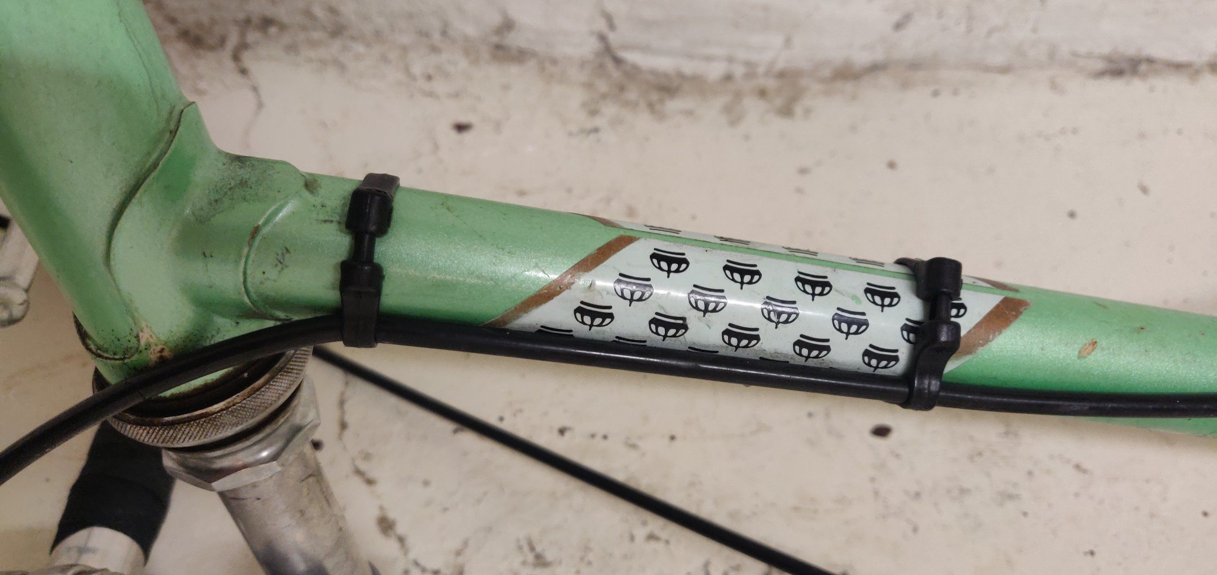

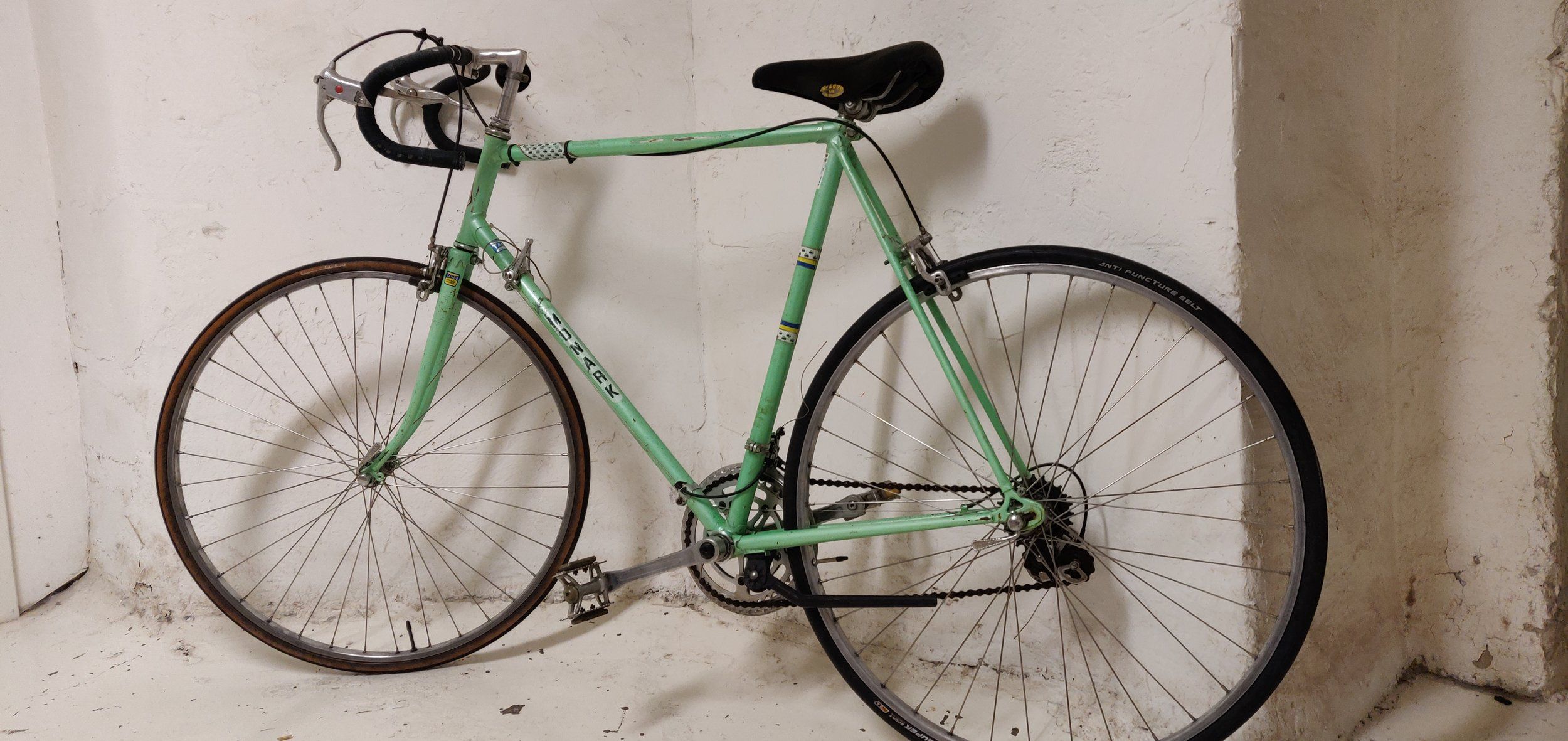

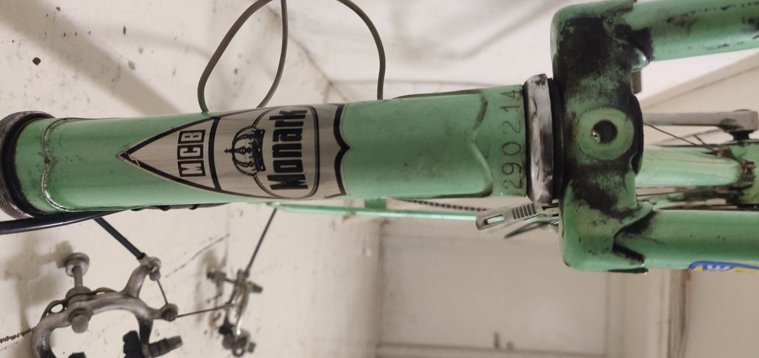

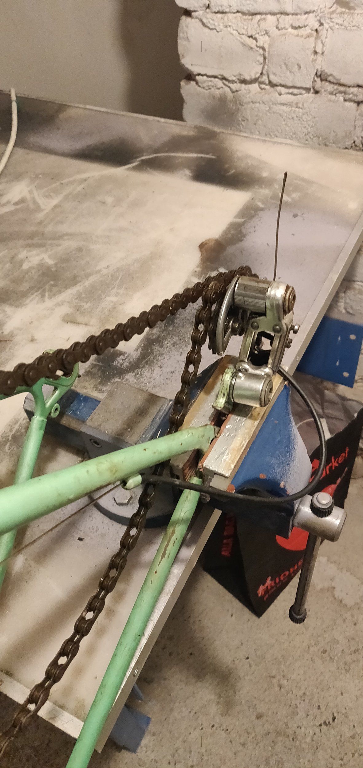

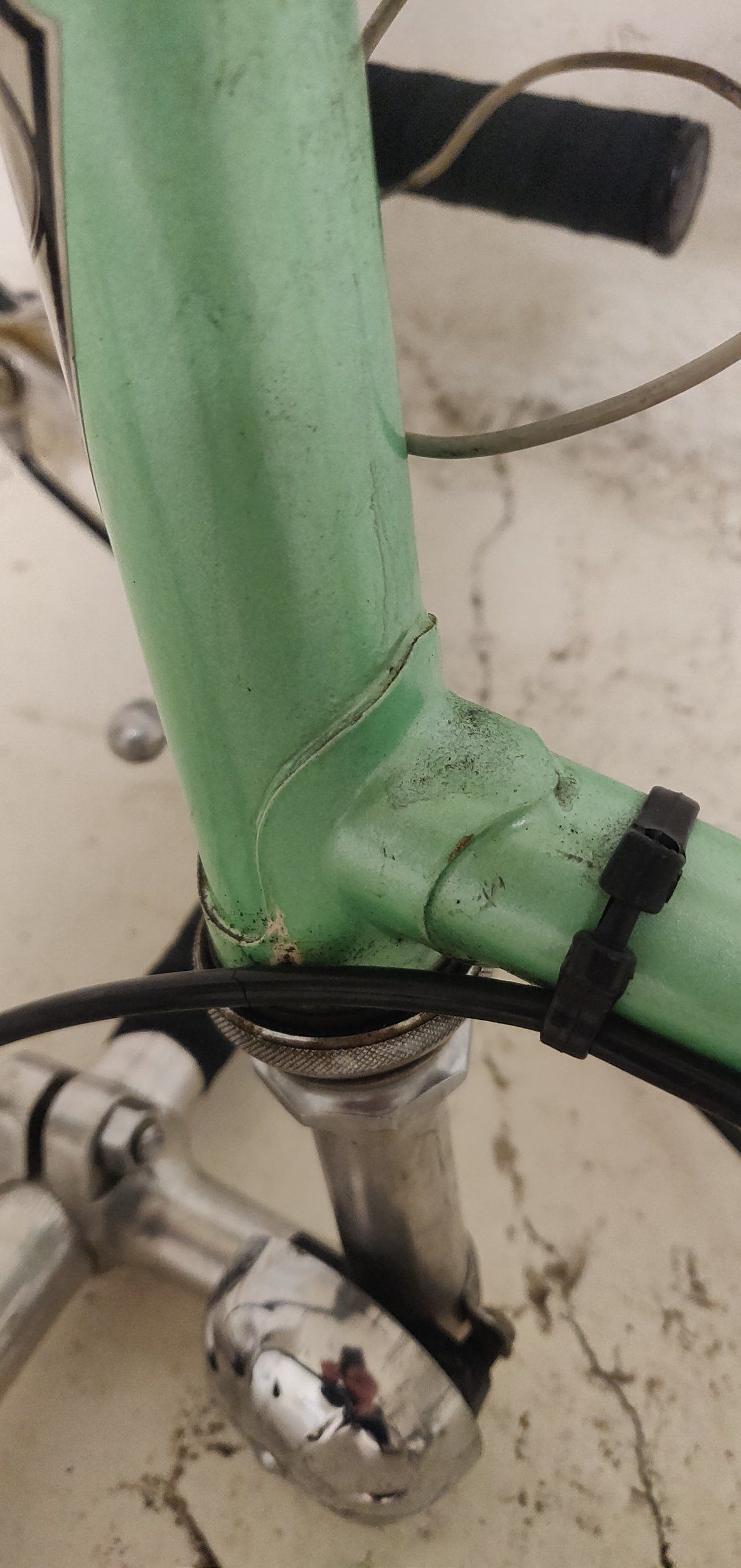

Hittat en gammal racer i ett förråd. Står T290 214 på ramnummer mennhittar inget. Är ganska sliten och 630 däck. Shimano växlar och crossbow bromsar. Silstar vevar. Känns som ett hopkok men någon kanske vet. Värt renovera?

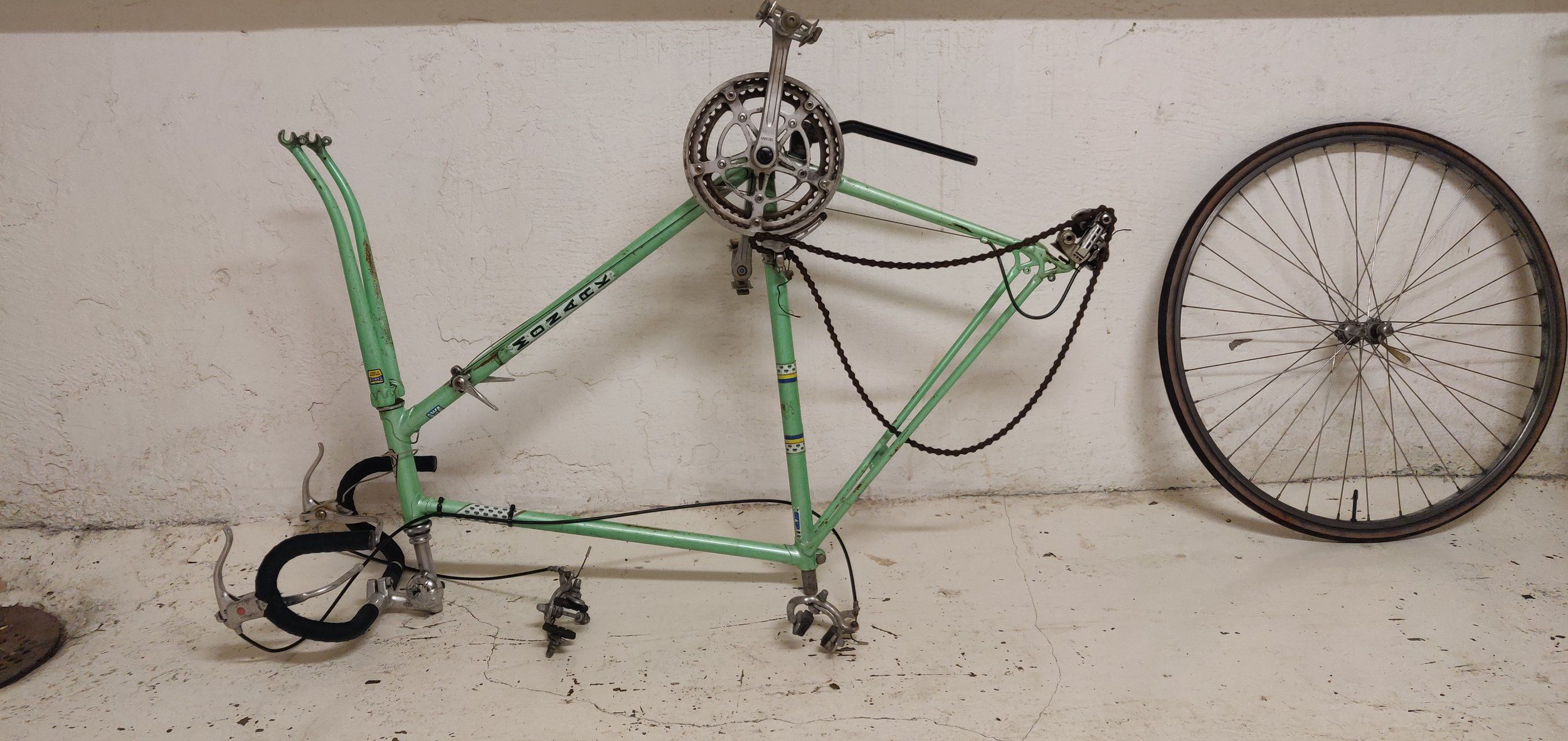

Även om ingen kanske är intresserad så kommer här lite renoverings projekt. Hittade en frikransavdragare och fick lös den för att byta en eker. Ska även putsa upp ramen med scotch brite autosol och vax.

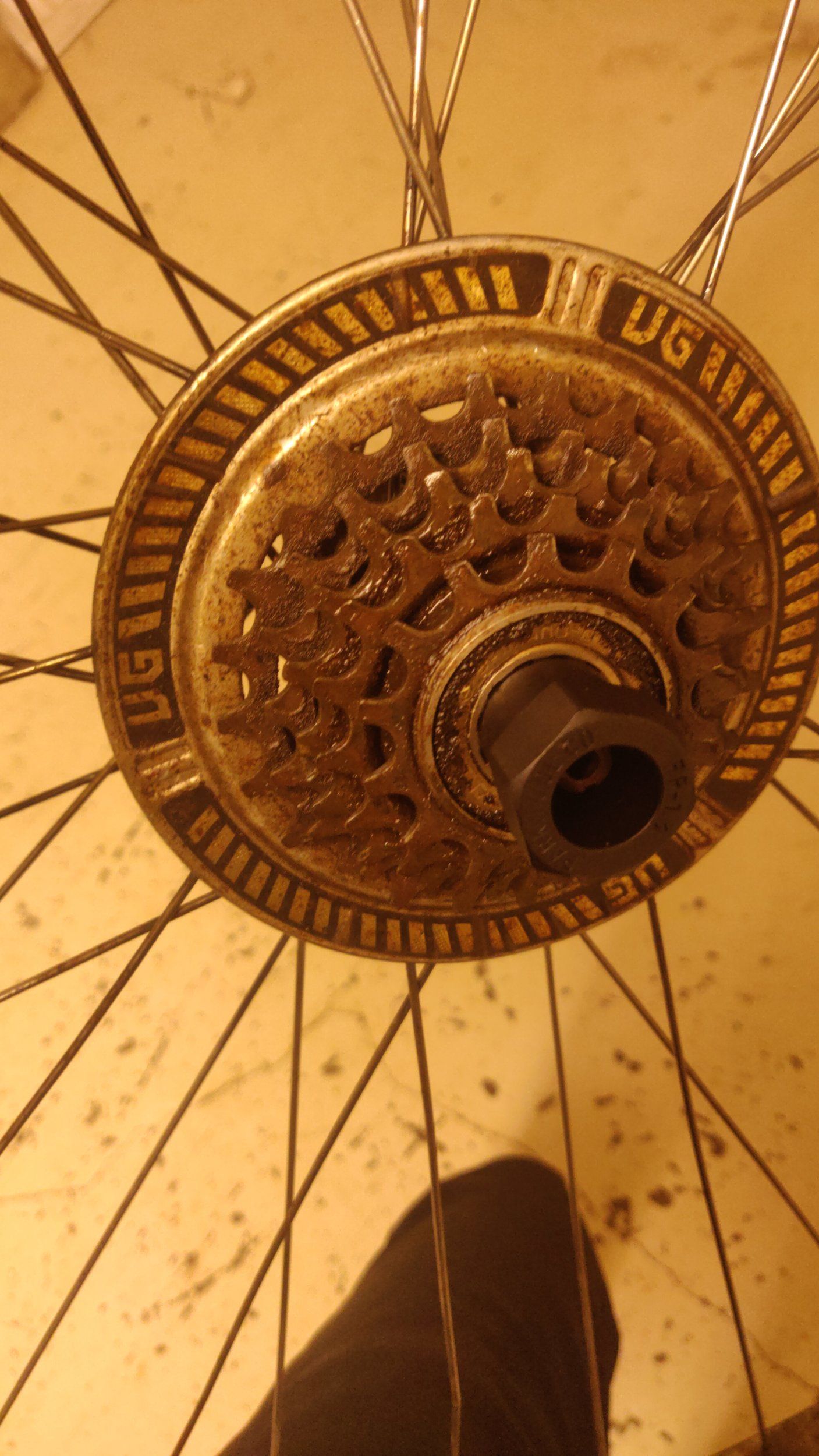

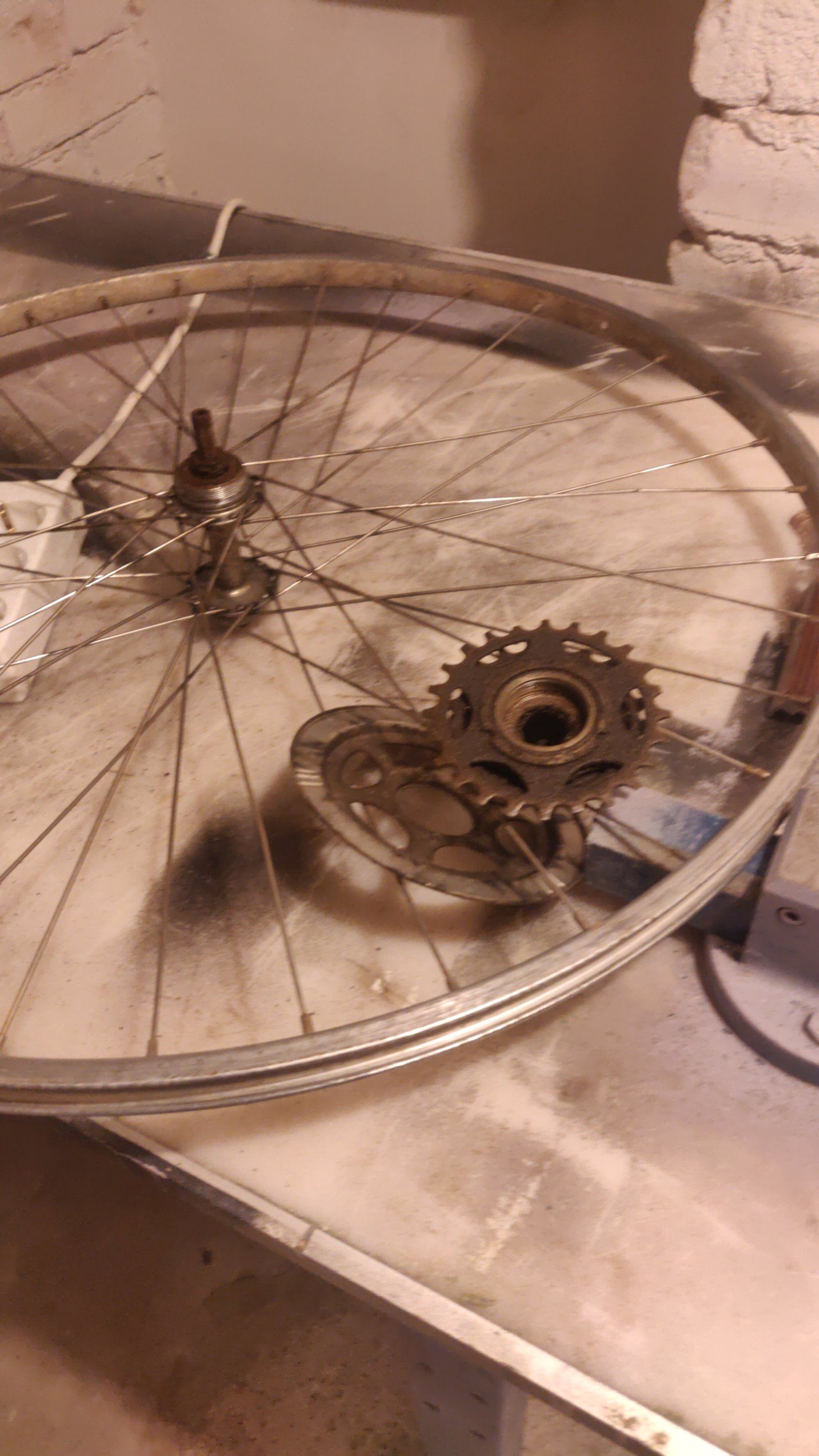

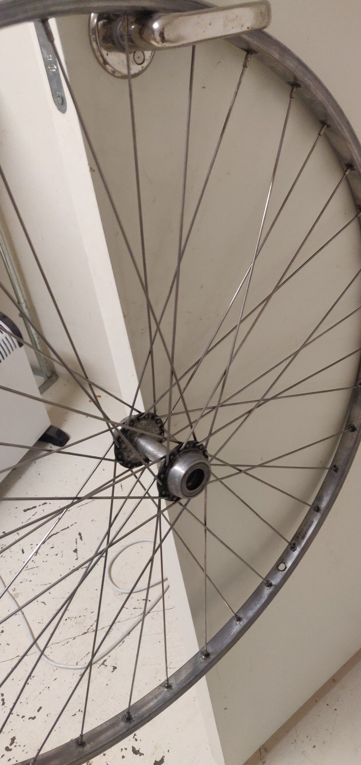

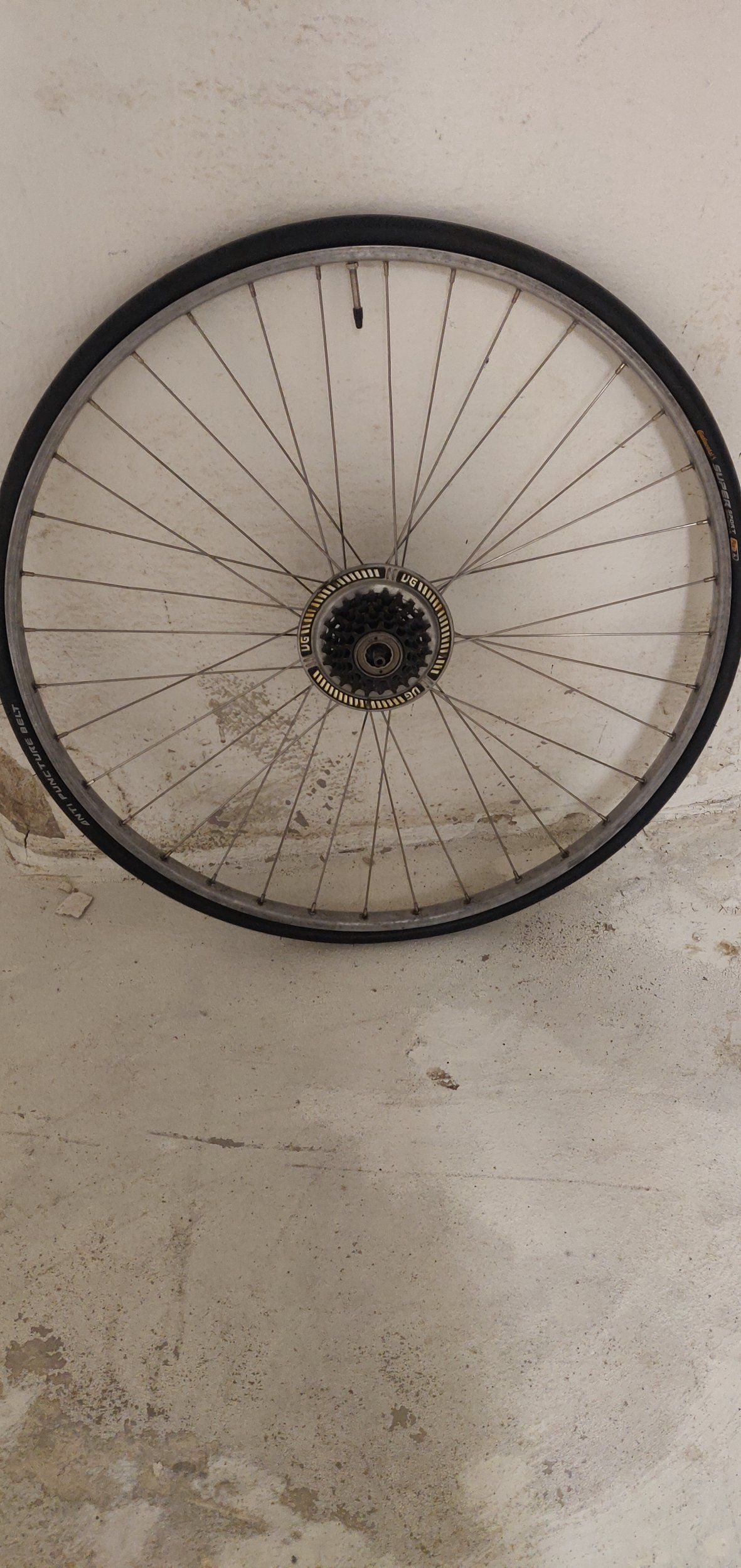

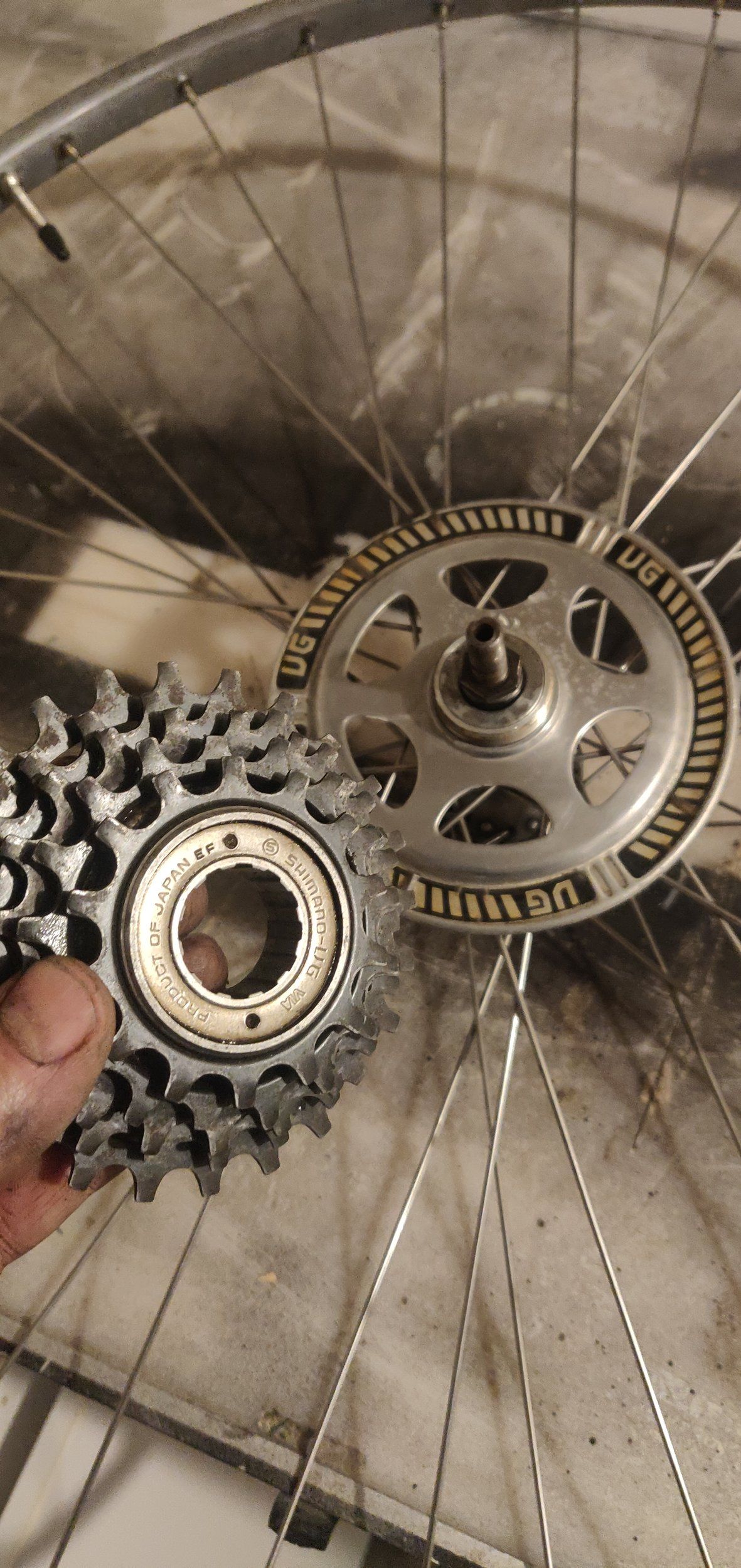

Plockade isär bakhjulet i beståndsdelar. Putsade upp hjullagren och frihjulet. Sådär ser den ut med nya däck

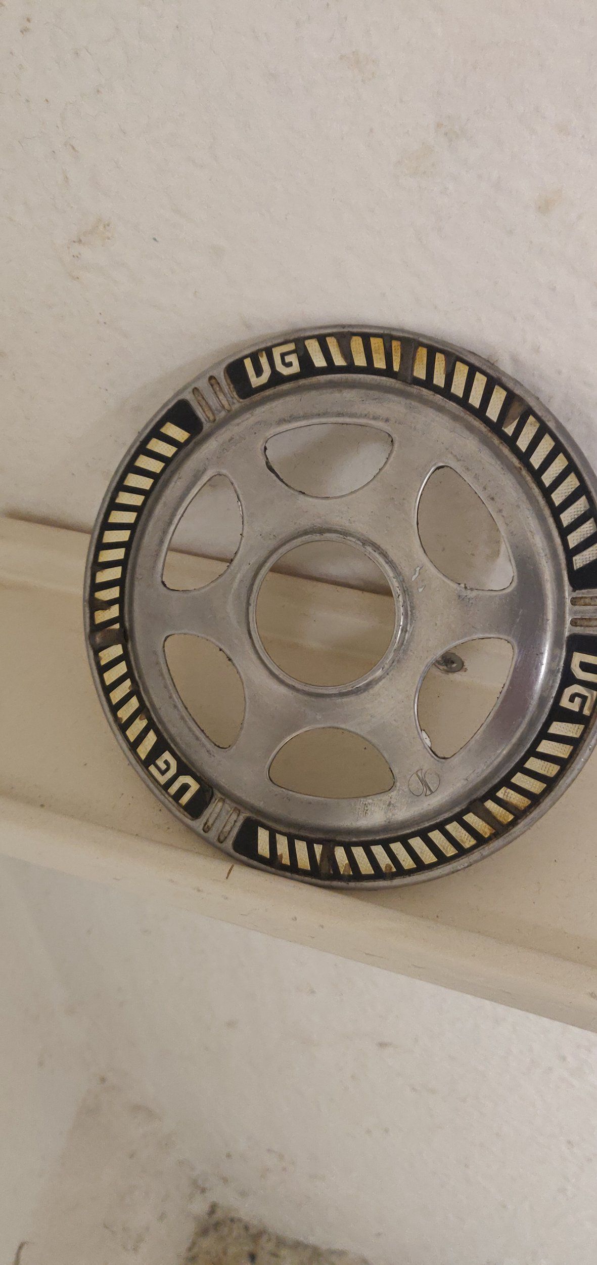

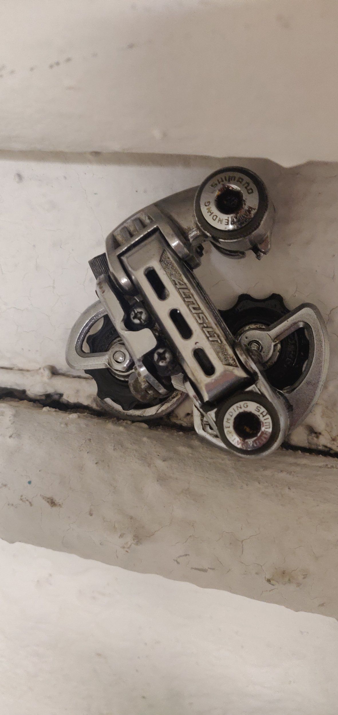

Bra fråga. Jag satte på utan men sen såg jag sen och tänkte shit nu glömde kag något. Det är alltså något man klarar sig utan? Stänkskydd?
Den skyddar mot att få bakväxeln/kedjan i ekrarna om man justerat ändläget fel. Justerar man inte fel är den bara död vikt. Nu var iofs din elegantare än dagens fula plastskivor så kvittar väl, men en gnutta noobvarning på dorky - det tyckte vi iaf på 80-talet... ;-)

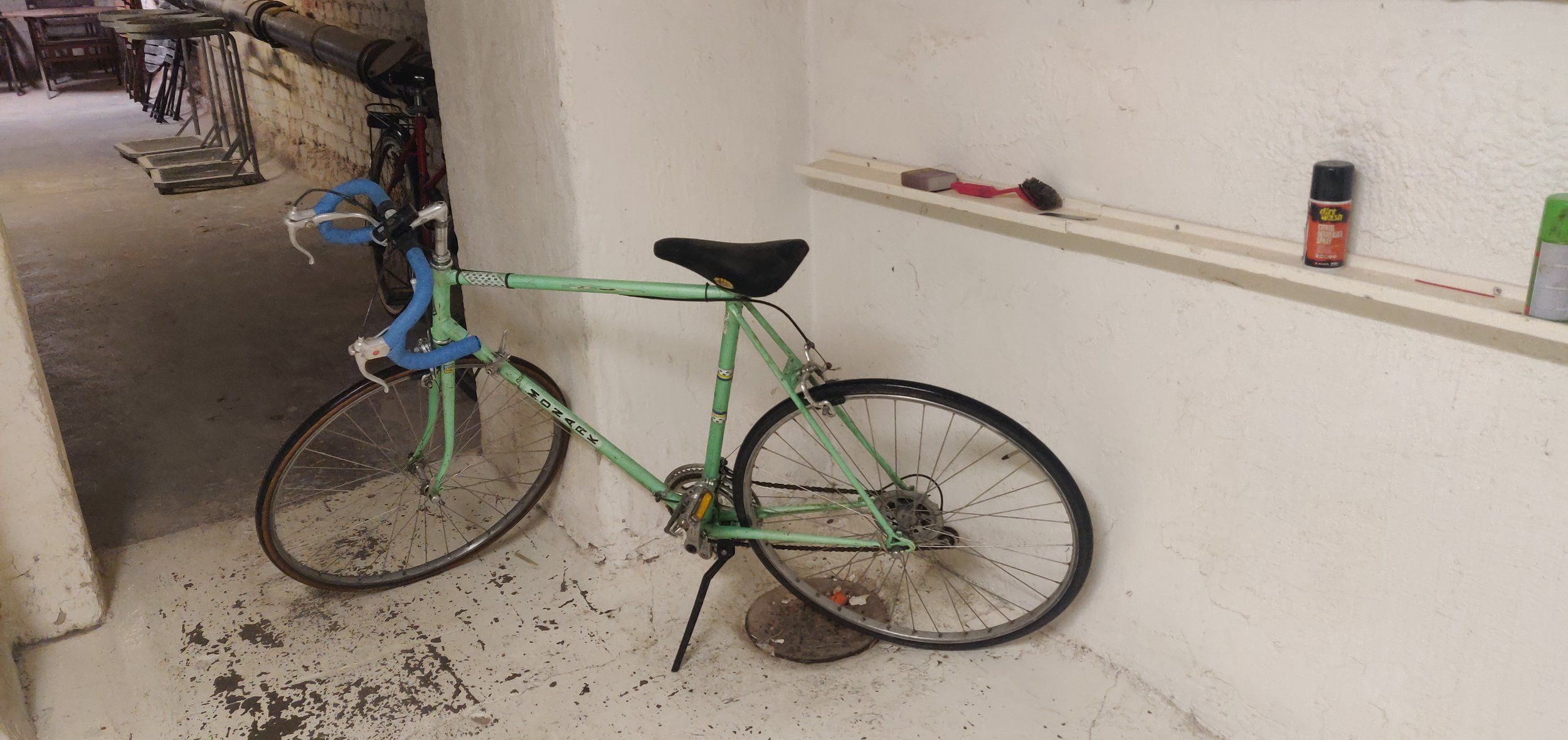

Då var den igång.
Satte på san marco sadel.
Weinmann hjul med nytt continental däck bak då det förra gått sönder.

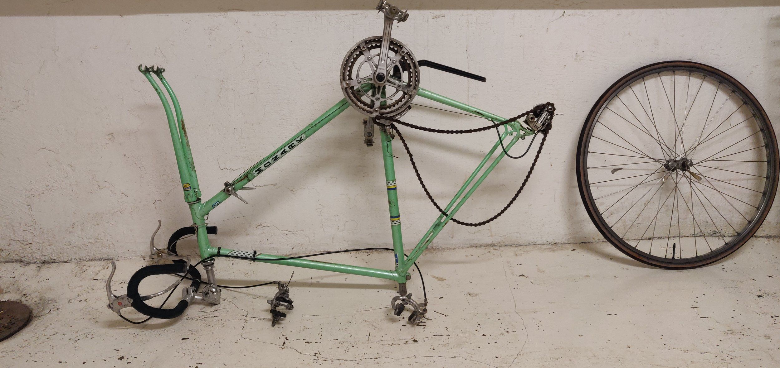

Ska fixa ny styrlinda med och ställa in växlarna. Bild från före renoveringen med

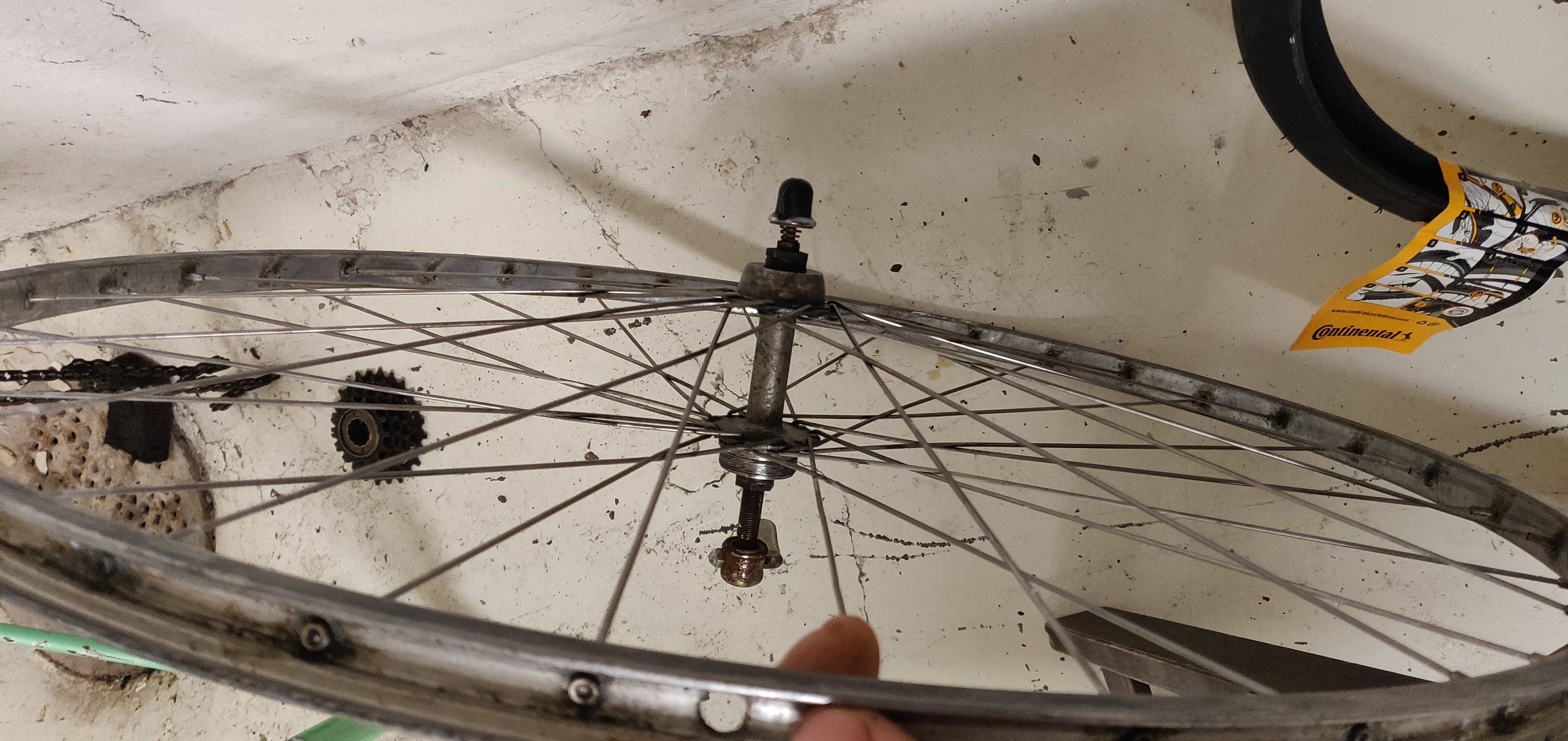

Får inte till bakdäcket. Var ju lämnat söndertrasat. Det som händer är att den hoppar av bakgaffeln. Själva låsmuttern drar åt bakåt men inte framåt så att säga och trampar man till hoppar den av. Campa öra och weinmann nav går in en smalare pinne som låser navet. Någon som har en bra ide? Provat brickor på båda sidor och

Gav upp och åkte till cykelverkstan. De var själva förvånad att muttern inte gick hela vägen ut så det kunde låsa mot ramen. Den enda tanke de hade var att den varit en fixie sen kom en frikrans dit. Nåväl med lite experthjälp så rullar den numer.
