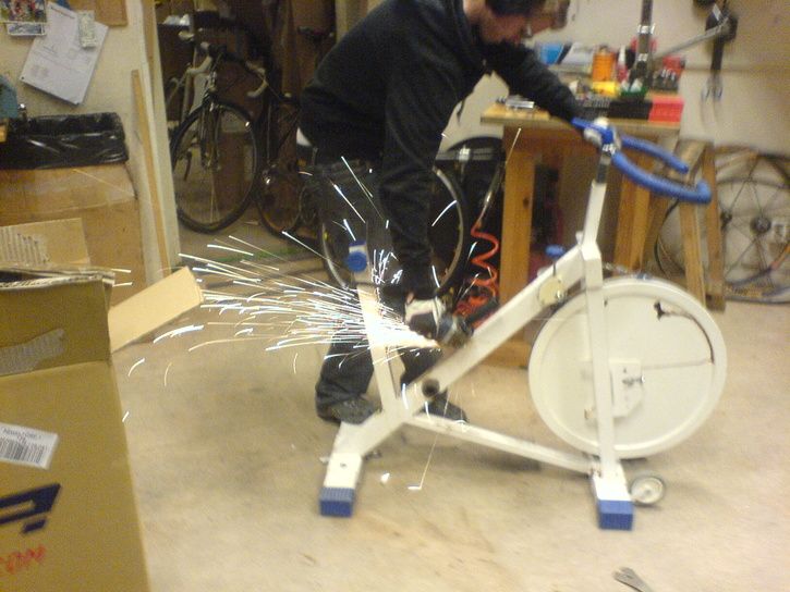

Tack, men nu ska jag ta väldigt lite av äran för det här bygget själv. Den här mannen och hans vinkelkap, borrmaskin och styrlagerpress ska ha den största delen...
DSC01000.JPG ht=544
Monark Testcykel
Så där gnistrar det när jag kör. 3000 watt per ben. ;)
