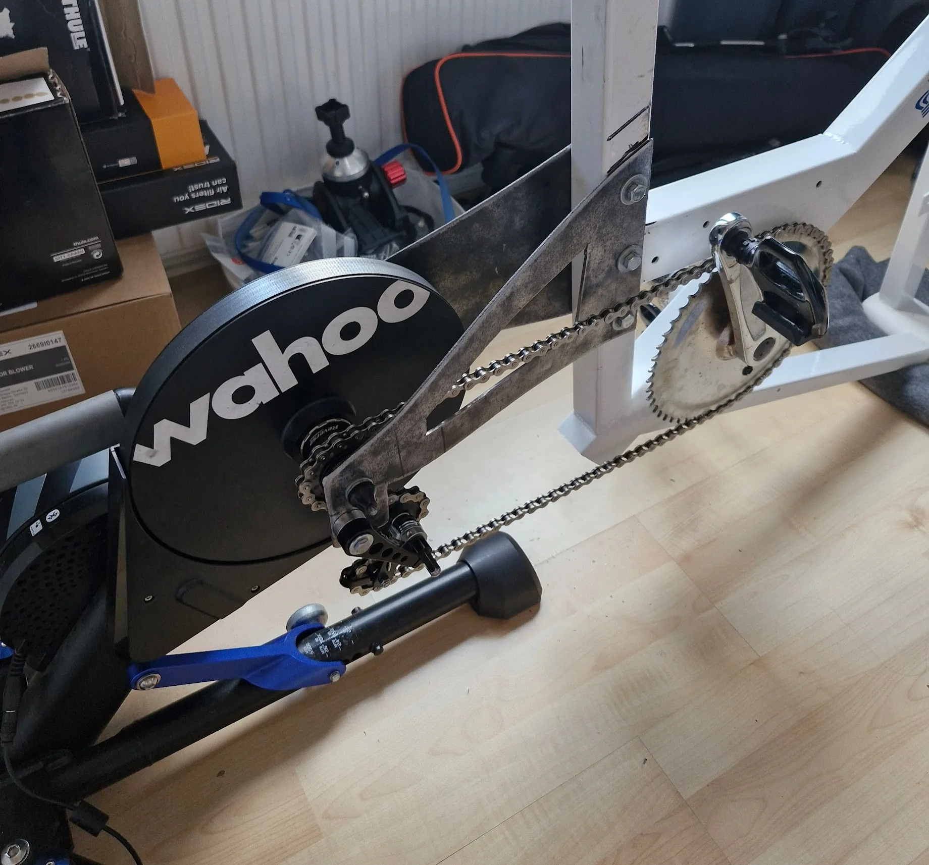

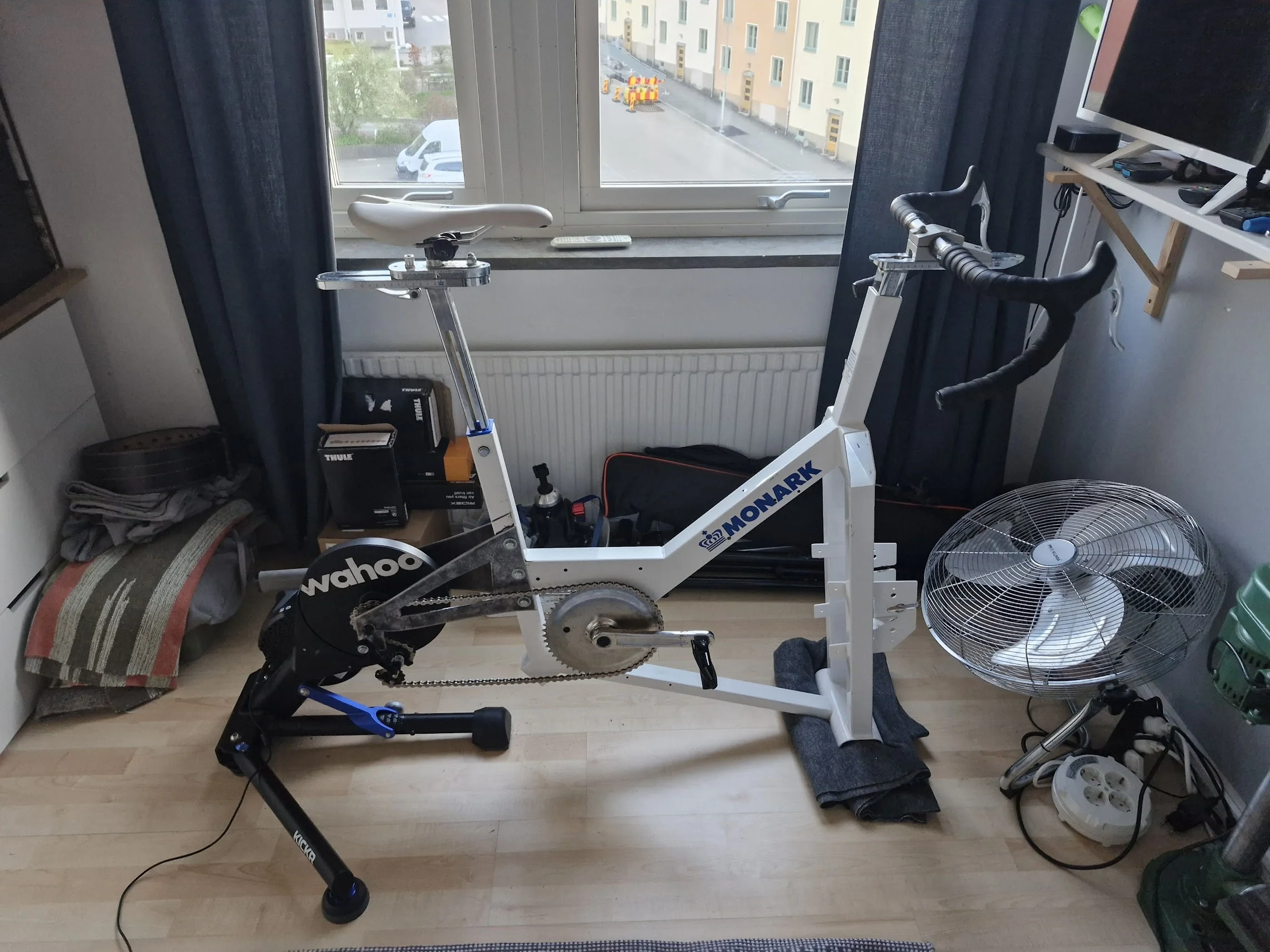

Ville åt smartness från en Whaoo trainer, men inställningsmöjligheterna från en Monark. Då vi är två i hemmet som nyttjar trainern blir det lätt att man drar sig för att byta cykel eller ens bara montera sin egen. Ju kortare tid till att komma igång desto bättre. Hade såklart gått att köpa en Zwift Ride, men är en del pengar och hade två Monarker i källaren. Vinkelslip och ett stycke 3mm cortenplåt fick bli bakstag och sen en kedjespännare och 1x kit till bodyn, total kostnad omkring 300-400kr. (plåten fick jag av en kompis). Wahoo sa att virtuell växling skulle komma till Kickr 5 (som detta är) men har nu dragit tillbaka detta. Så kanske byter till en Core eller Kickr 6 på sikt. Just nu funkar dock Wahoos egna app SYSTM toppen för strukturerade pass eller bara köra ERG.
Kvar att lösa!
- Lacka (får bli någon gång i vinter)
- 3D printa ett stöd till framgaffeln
- Kapa bort svänghjulshållarna på framgaffeln
- Få inspiration till att träna
- Lösa så alla justerskruvar är samma modell så det blir lätt att ställa om

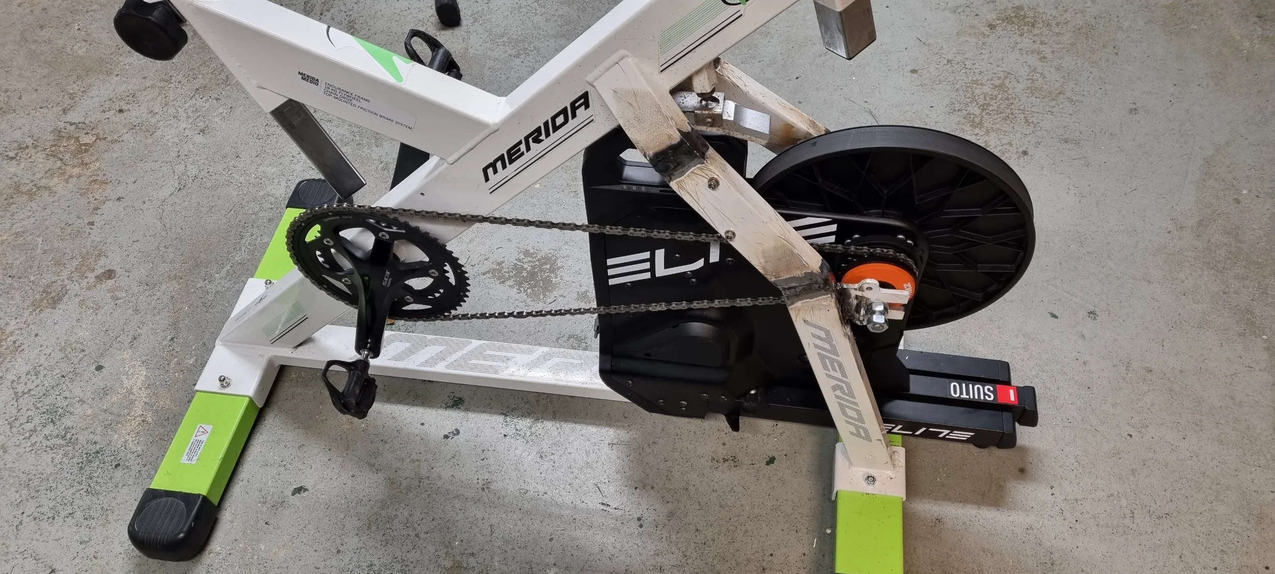

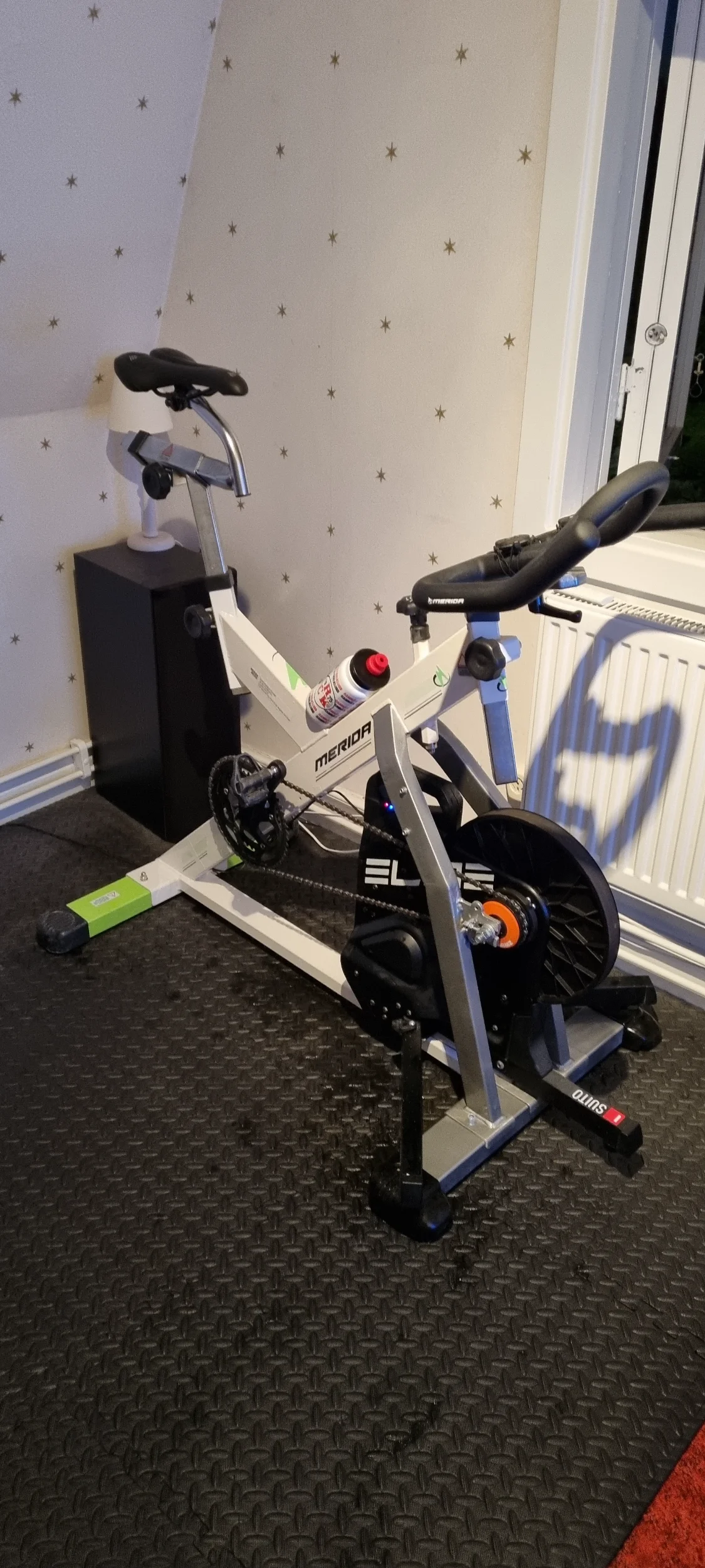

Efter inspiration från "landen" här tidigare snickrade jag ihop en egen lösning i samma anda.

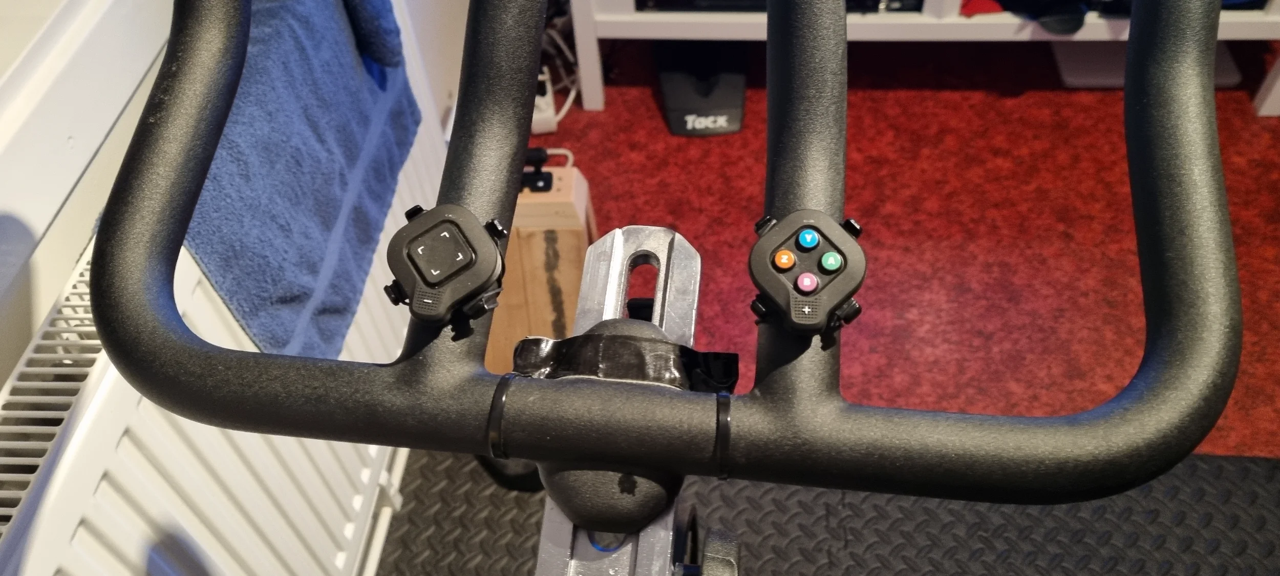

En standard spinnincykel hopparad med min Suito trainer. Styr virtuella växlar via Zwift click, monterade även Zwift cog då den kom med i samma paket.
Stabil och enkel att anpassa mellan olika användare.
Nu återstår bara den jobbiga delen, träningen!

Smart! Jag har också en sån Merida och effektpedaler men det hade vart kul att kunna köra Zwift mer interaktivt. Exakt vad är det du har gjort för att få in en trainer där svänghjulet satt?
Monark + Wahoo Kickr = billig "Zwift Ride"
Det enda jag gjort för att få det att passa var att sära på "framgaffeln" lite samt att flytta fästena till svänghjulet framåt istället för bakåt då min trainer inte rymdes annars.
På bilden syns var jag kapade lite i stålrören för att kunna bredda. Sedan lappade jag ihop det med svetsen igen.
Klart värt besväret, funkar hur fint som helst med zwift click sen!
