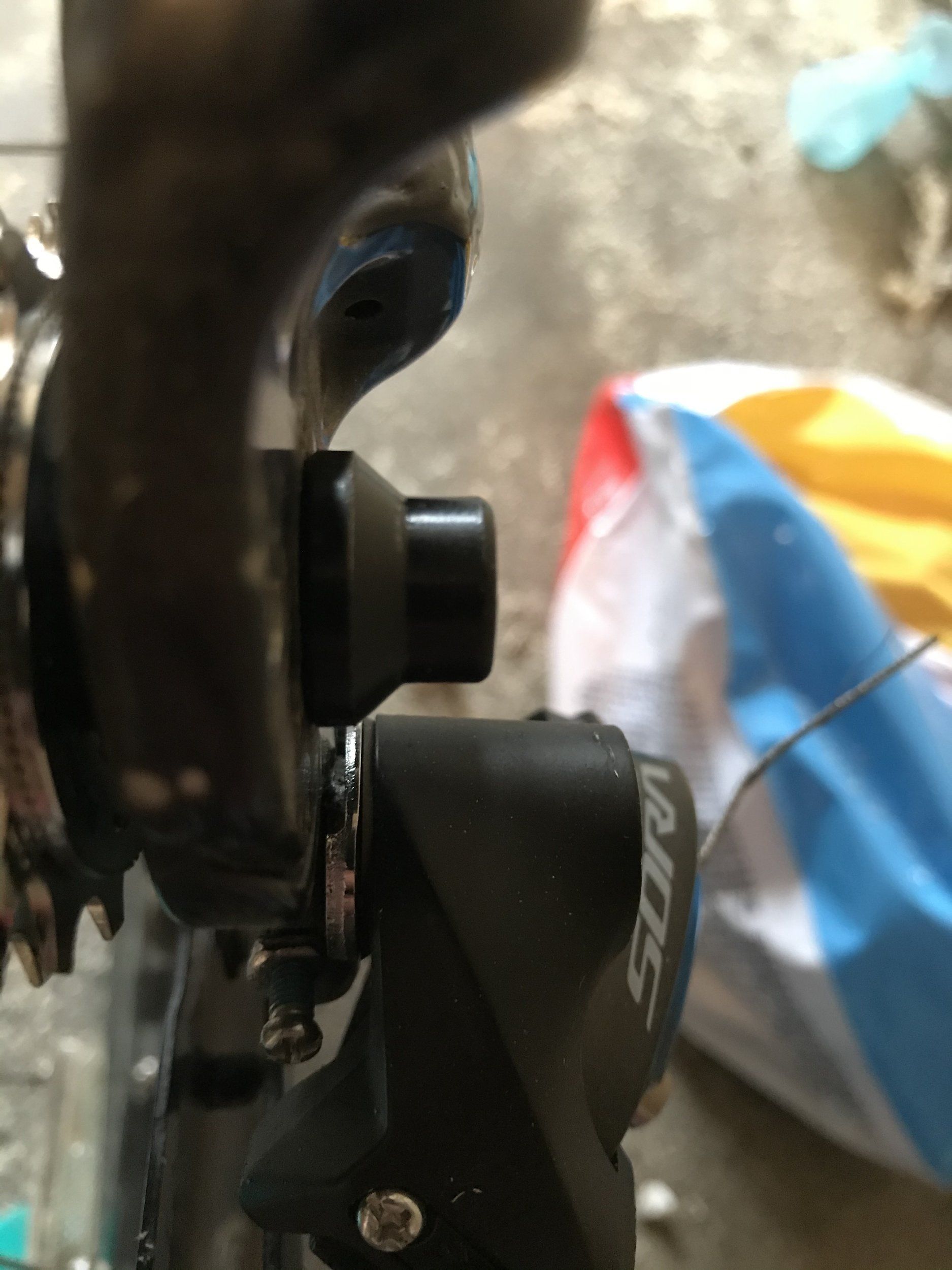

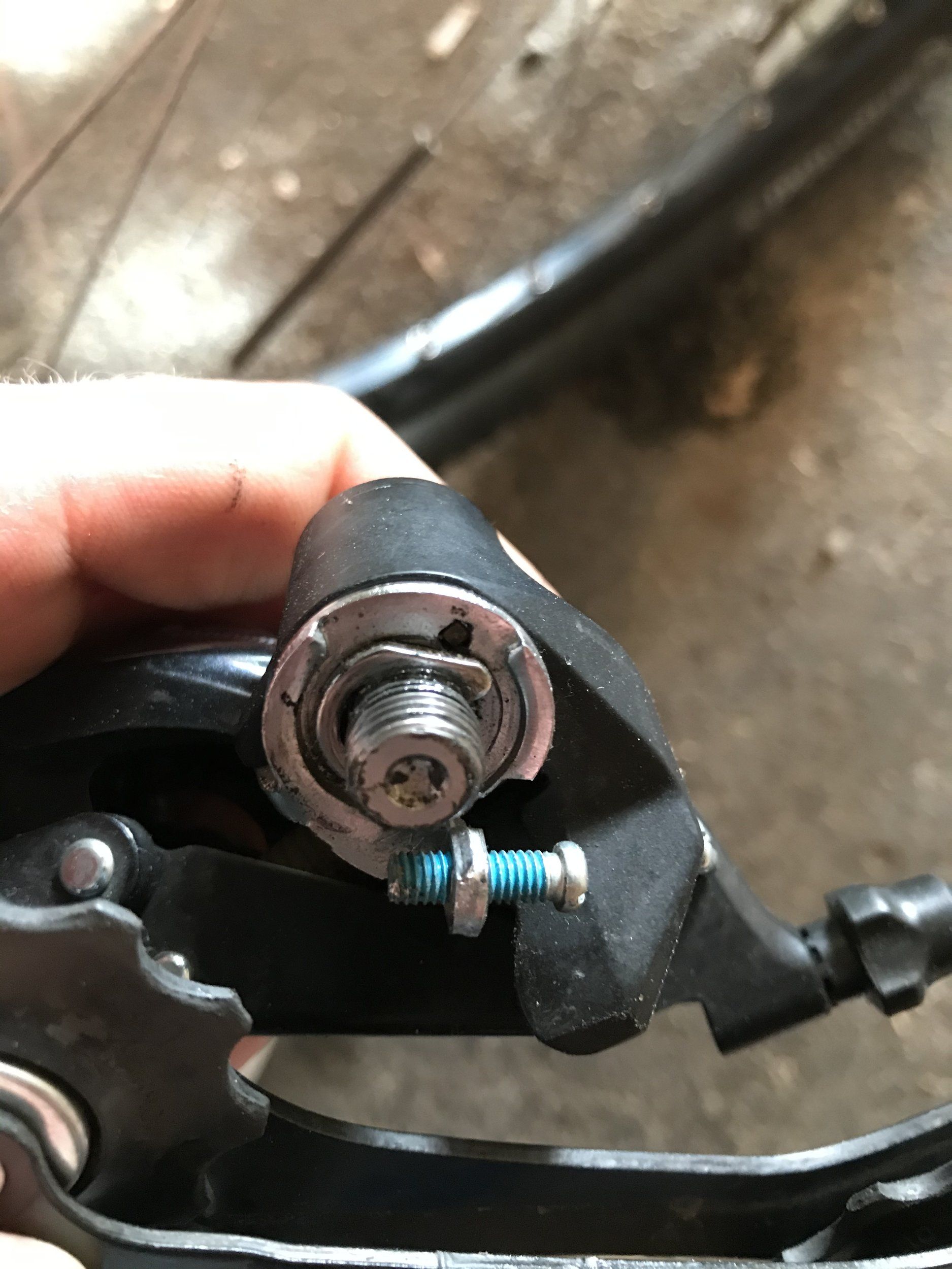

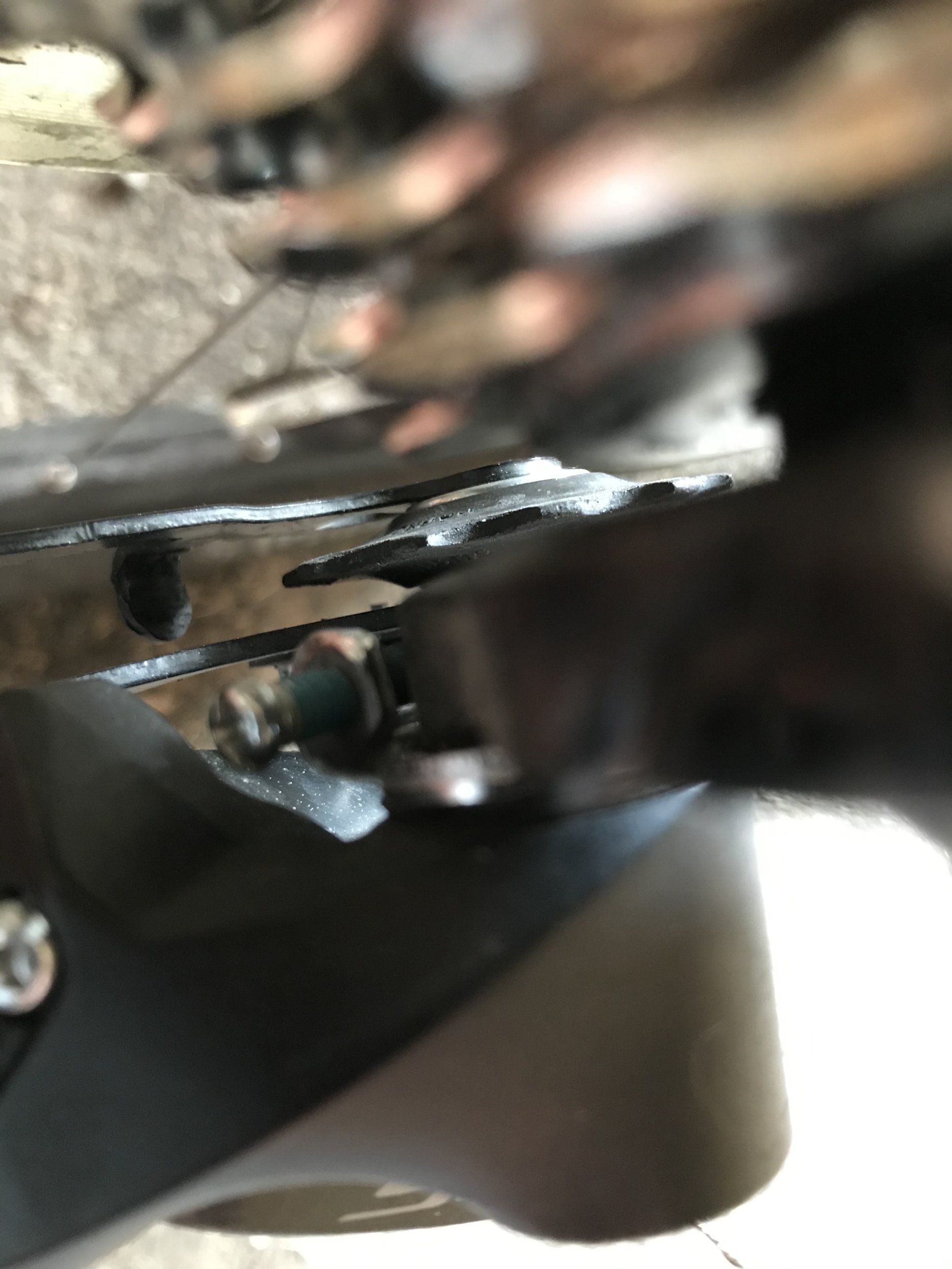

Hej,
Ska sätta dit en ny bakväxel och undrar över hur det ska se ut.
På bakväxeln och den delen som ligger an mot cykeln finns det som ett uttag/klackar som passar mot cykeln. Jag kan inte få den att passa mot cykeln i nuläget.
Justerskruven gör så att jag inte kan skriva dit den som jag tänkt just nu. Ska bakväxeln ligga an perfekt mot cykeln och inså fall hur ska jag göra? Skriva ut justerskruven och sedan skriva på den vid växeljustering eller ska jag vrida bakväxeln på nåt annat sätt när jag skruvar dit den?
Känns som att växeln kommer bli sned om inte spåren går i som de ska?
Montera bakväxel..
Skruva ut justerskruven så långt det går. Vrid växeln bakåt så att klackarna går rätt mot växelörats klackar.
Justerskruven (B-skruven) är just det, används att justera avståndet mellan övre trissan och kassettens kransar och inget annat.
