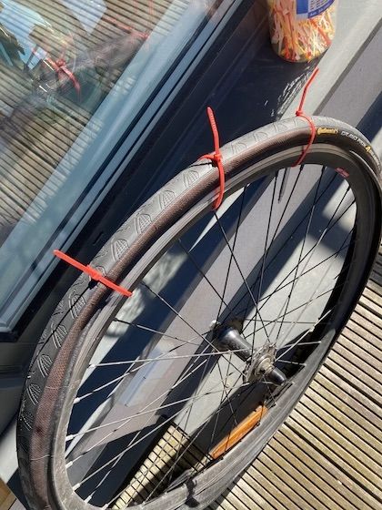

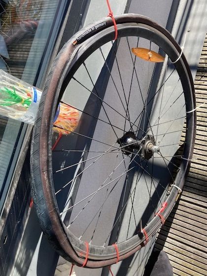

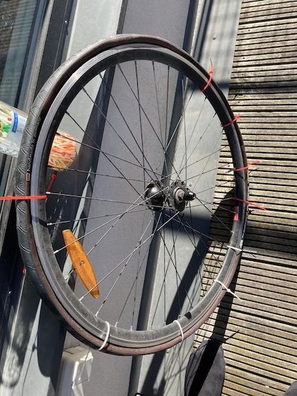

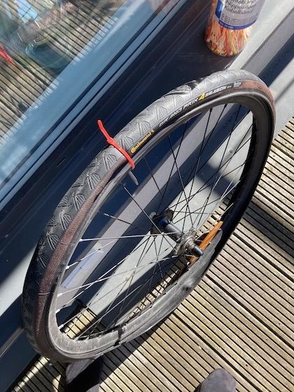

Jag vet inte om någon känner igen detta. Jag är en högst vardaglig cyklist som inte fått in rutinen med de enklaste sakerna än.
Problem: Ett par nya 28-622 däck har legat i två år i kallförrådet. Originaldäcket utslitet. Det nya däcket är förpackat ihoptryckt och har både breda veck och "gapar" 3-4 cm vilket gjorde det närmast omöjligt att trä på ena sidan först för att sedan kränga på den andra. Båda sidor måste vikas in och tryckas "ned i" fälgen på samma gång. Hur lösa detta utan fyra, fem par händer? Provade att offra ett antal buntband på det sätt som ses i bilderna. De håller ned däcket på båda sidor till att börja med. Först tätt och sedan lite glesare. När man gjort två tredjedelar, är det tillräckligt stabilt för att få in den ena sidan och kränga på det på vanligt sätt Det gick ganska fort faktiskt eftersom däcket inte hoppade ur läge hela tiden.
Som sagt, vet inte om detta är något andra gör eller inte, eller om det är bara jag som har problem att få på tillplattade däck på en sådan här smal fälg, men det gick smidigt på detta bångstyriga däck.
Kommentarer? Var jag för otålig att få på det på sedvanligt sätt?
