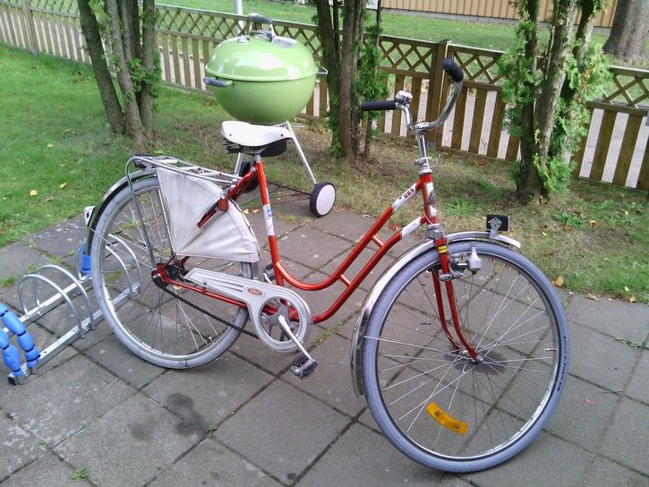

Jag har en gammal pärla som jag ärvt av min farmor. Den tar mig till och från jobbet och fungerar ypperligt. Äldre än mig, med god marginal, är den också. :)
Ibland kör jag dock med cykelkärra och fotbromsen är inte optimal längre så det hade varit skönt att få dit en frambroms också.

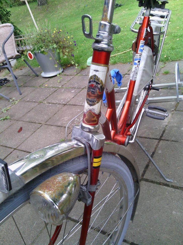

Går det att montera dit en frambroms på en så här gammal cykel? Det finns ingen form av fästen alls på framgaffeln för just frambroms. Fälgen är dock ganska plan och fin.

Tror inte det går att göra nåt åt den där, även om du skulle borra hål i kronan så ser det för långt ut för att stoppa dit bromsar som sitter med en centrumbult. Iaf som får nån vettig bromsverkan.

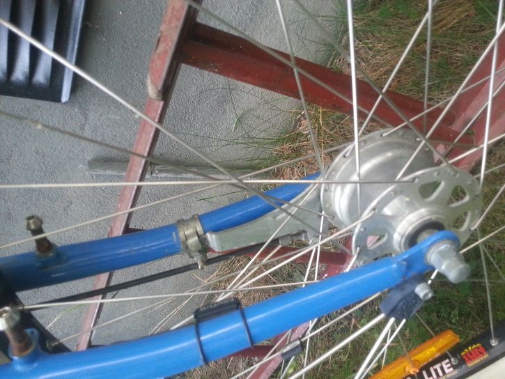

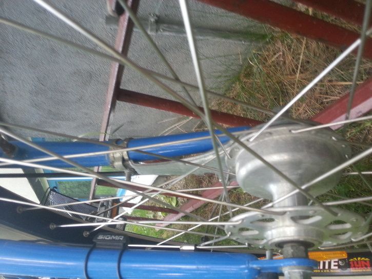

jesperC skrev:
> Kanske någon typ av trumbroms skulle kunna
> funka...
> //j
Jäklars. precis min tanke. Har själv en Biltema Cruiser som jag monterat Old School trumbroms på. Det finns speciella fästband för gaffeln men de kan va luriga att få tag på.
Montera fast frambroms på gammal kärringcykel
Mjodvitner skrev:
> > funka...
> > //j
Såna där kanske jag kan ordna. Tror jag sett såna någonstans i mina samlingar. Av intresse?

Jag monterade fram/fälgbroms på en äldre damhoj rätt så nyligen. Krävdes lite pyssel för att få klossarna att nå ner, men inget episkt.
Bestämmer du dig för att försöka så rekommenderar jag att du demonterar gaffeln så att du kan ta bort kromkåpan över gaffelkronan så att du ser vad du gör innan du börjar borra för bromsbulten. Det kan vara lite förstärkningar och konturer där inne som påverkar var det passar att borra.
De kan även göra det lite utmanande att få ett stabilt säte för bromsen.
Vill man använda trumbroms och saknar bandet för reaktions/momentarmen så går det bra att använda en vanlig slangklämma. Ger inga stilpoäng dock.
