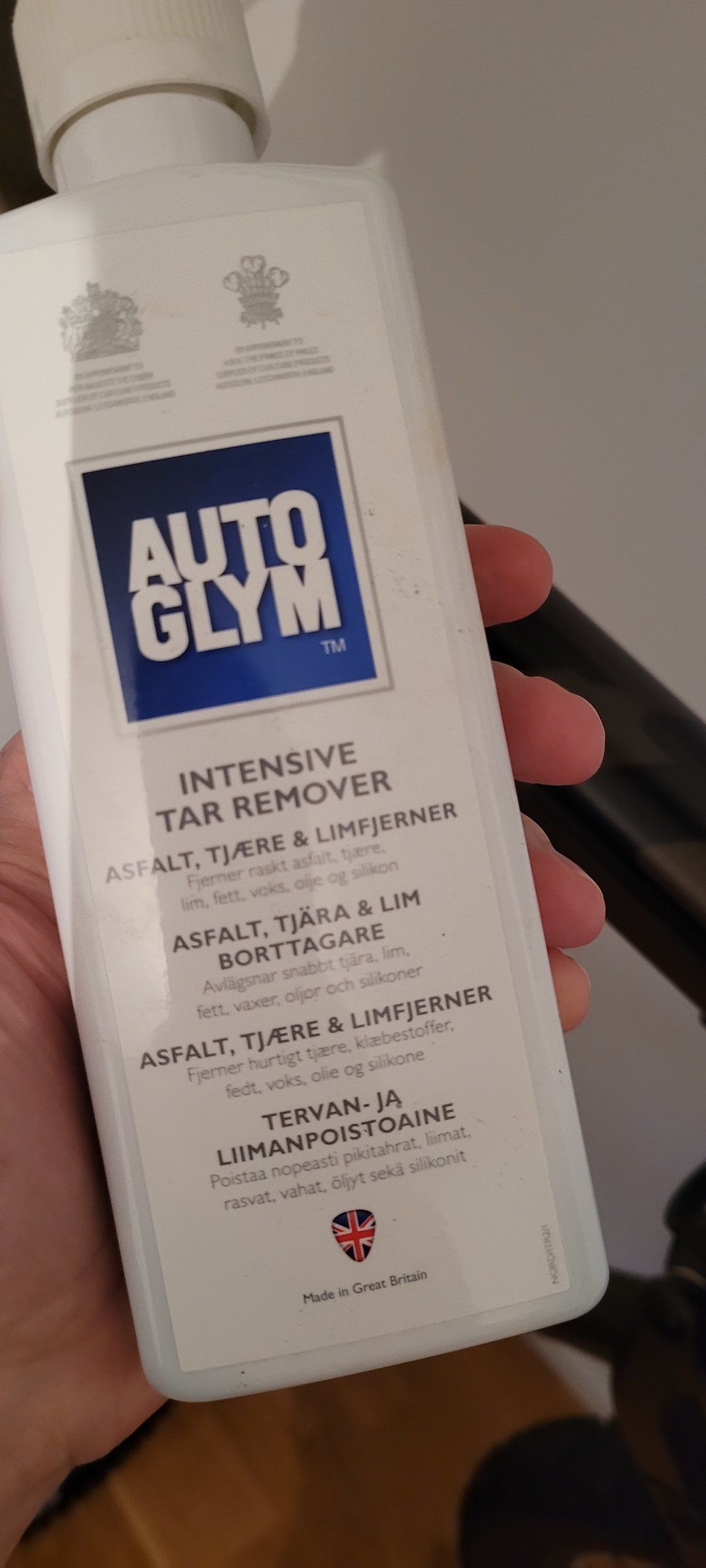

Jag använde Autoglyms tjärborttagning för att dom hade den i instruktionsvideon första gången jag gjorde det.
Det räcker nog med ett gäng droppar såpa på en halvliter vatten. Bara man sprayar på mycket vatten.
