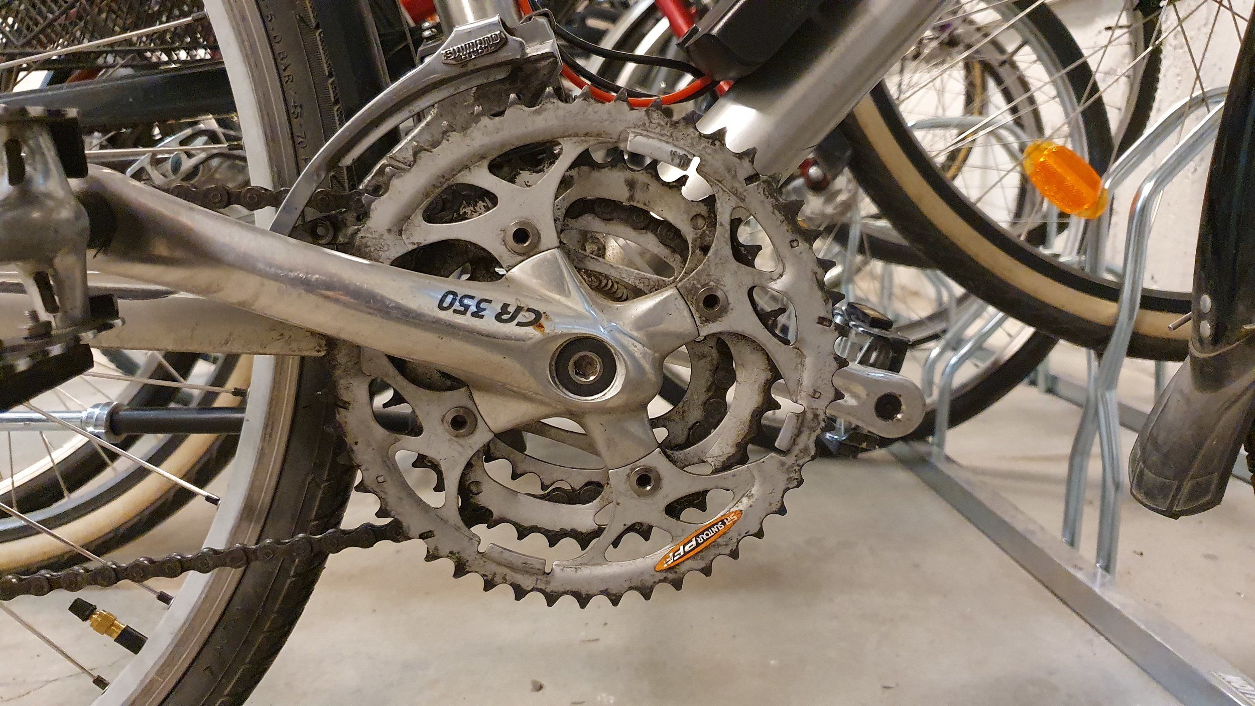

Har hittat ett kedjeskydd, men lite osäker på om det kanske går sönder vid montering. Dimensionerna mot hålen i kransarna stämmer dock.
Det är i plast med fyra hål och skulle monteras mellan skruvarna som den större kransen är monterad på den mindre med. Min tanke är då att kedjeskyddets plast kanske går sönder, då man väl måste montera ihop kransarna ganska hårt. Eller funkar det?
Man får inte heller några skruvar med. Brukar det funka med de befintliga skruvarna?
Det gäller detta skydd: https://www.bikester.se/asista-drevskydd-44-tander-M174085.html?cgid=37222
Mitt framdrevspaket ser ut så här som nedan

Det är länge sedan jag monterade skydd på miyata on/off rodrunner det där skyddet sitter väl utan skruvar är flärpar som tar i drev kanten att tryck dit på plats.
