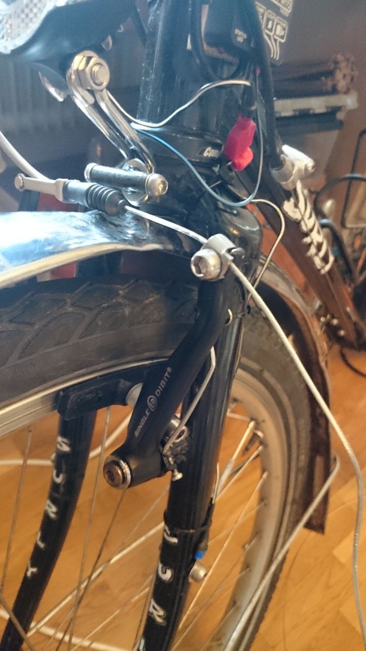

Jag försöker byta mina cantilever bromsar mot v-bromsar. O jag lyckas inte justera de så det blir bra. Antingen ligger belägen emot eller så går det inte att bromsa ordentligt. Kan fäljen vara för bred? Kan jag ha monterat allting knasigt (jag har skruvat fast m den gamla skurven dör cantilever bromsarna satt i hittat den lilla piggen som sitter fast i plattan som spänner fjädern). Nu undrar jag om det kan finnas kompabilitetskrav? Dvs har jag köpt fel bromsar, eller är det bara att försöka justera vidare?

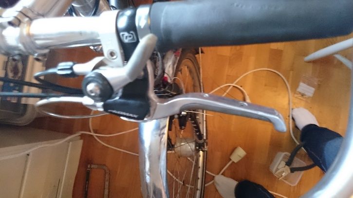

Man kan inte flytta vajerns infästning, finns bara ett ställe att fästa den. Kan det va så att Biltema har fel i vad de skriver om sina handtag? Jag vet ju att handtagen passade till mina gamla cantibromsar iaf.
Vet inte riktigt vad jag ska fota men här är några bilder.

Betyder det att du menar att jag har försökt matcha fel grejer tillsammans? Isf kanske det är bättre att köpa andra handtag som passar direkt istället, men vad ska jag isf ha?

Det var ungefär det jag skrev i inlägget som sedan blev ett punktinlägg. Ville inte röra till det i onödan, innan det kommit bilder och eventuella installationsfel var uteslutna. Jag tror Feltema har felmärkt reglagen.
Montera o justera v-broms
Man ser inte skillnaden sådär, det skiljer ett par mm på avståndet från wirefäste- bromshandtagets vridpunkt. Gör stor skillnad på cykeln...
/Thomas

Vet du att det var exakt de du länkar till som du köpte från Biltema, eller var det ett tag sen? De kanske hade canti-varianten förr, tänker jag.
Det är smått hopplöst att köra med cantihandtag till V-broms, jag har försökt..
