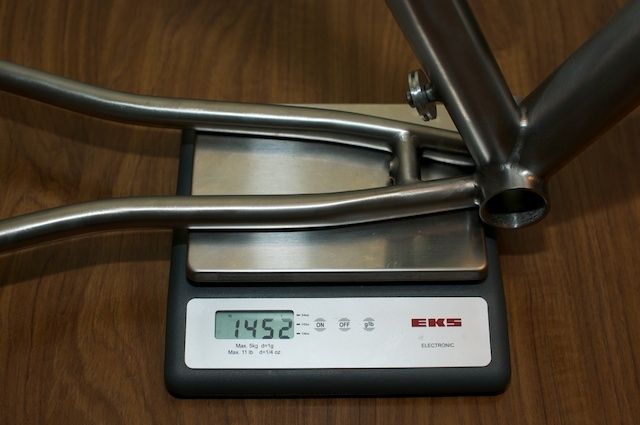

fredrikw
Montera titan och aluminium
båtbensbudet skrev:
> Jag tror inte du har ngn titanram. Bildbevis tack!
lynskey001.jpg ht=425
