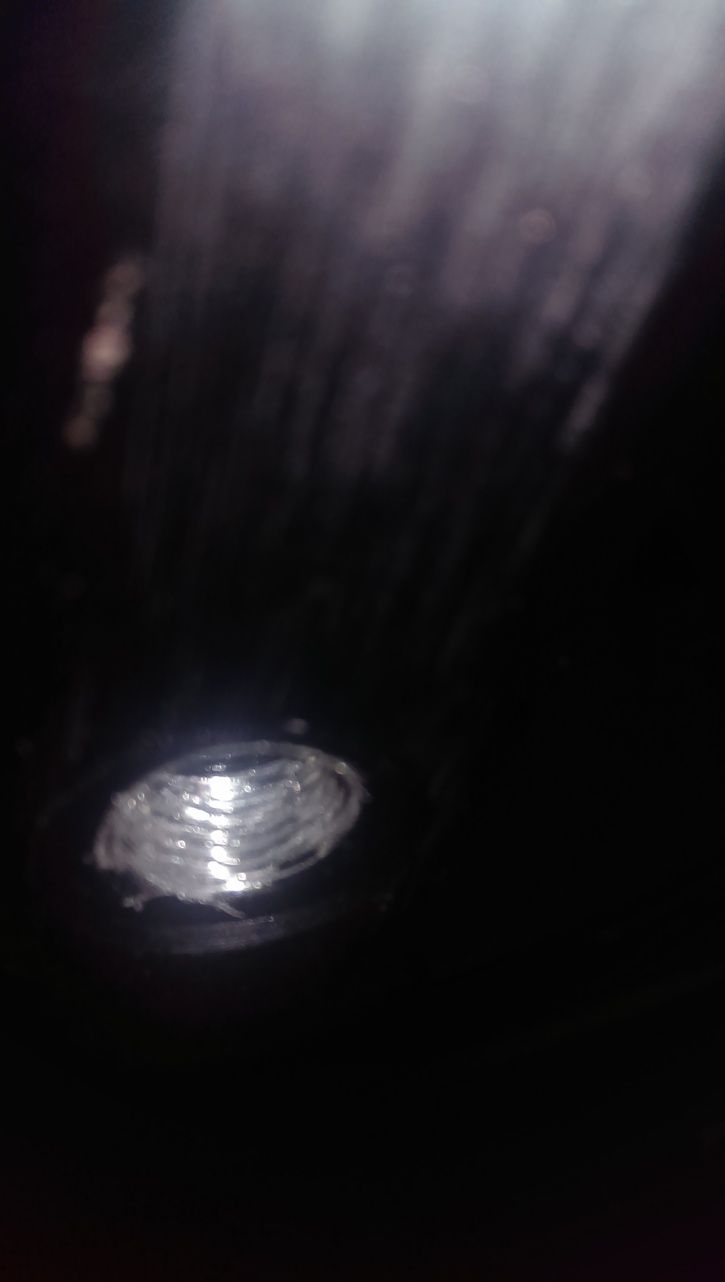

Att du inte kan ta kort utan blixt visar ju bara på dåliga ursäkter så du kan fortsätta denna skojtråd.
ANVÄND blixt eller tänd en lampa. En bild eller det hände inte!

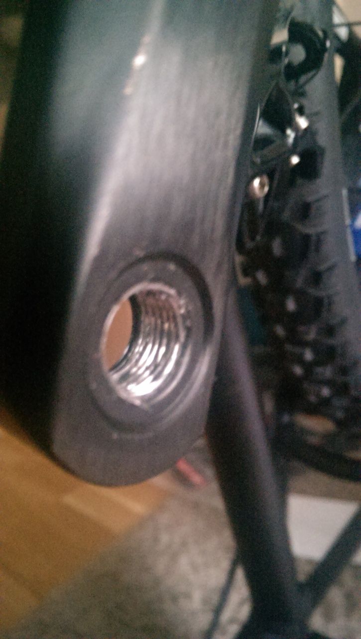

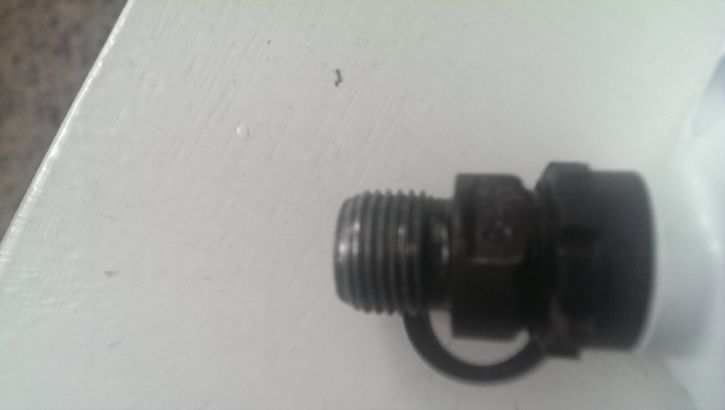

Som sagt väldigt svårt att få en bra bild inne i helgen vevarmen.
    36.7 KB · Besök: 30
    26.6 KB · Besök: 32

Absolut, men med tanke på att den skruvade i sig lätt med en insexnyckel i början och sen fäste jag den med pedalnyckel så var det svårt att "märka" det.

Bilderna ger inte riktig rättvisa, det ser mycket mer kladdigt ut på bilderna. Testade att rensa med en tops och sen fetta lite. Den går in nästan hela vägen för hand utan nyckel. Den gängar in sig vilket jag finner märkligt om det vore helt sönderdraget.
