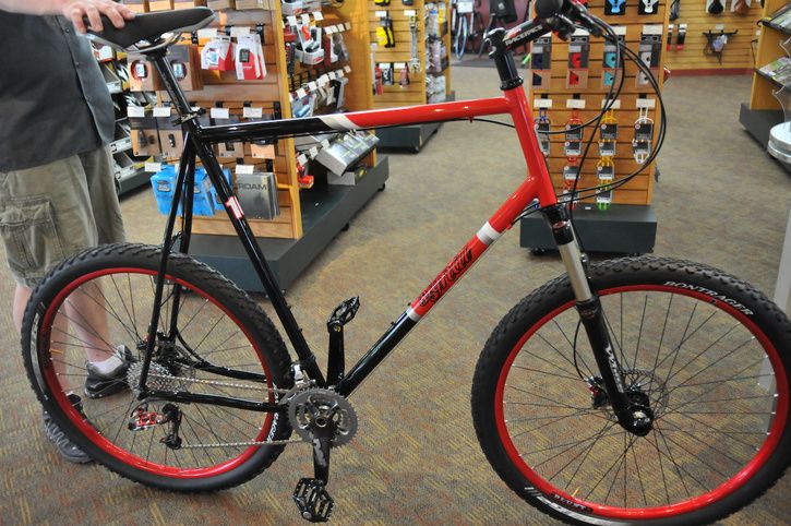

Jag är ju inte över två meter men 191 iallafall. Jag kör 29er och det tycker jag du skall göra du med. Med stora hjul så kan man fuska sig ner en storlek utan att ständigt åka över styret och få svårartade stegringstendenser. Kör du 29er så borde du klara dig på en XL, de brukar ha ett horizontellt topprör på ca 645 mm. Skall du köra 26" så får du nog leta upp en XXL. Typ...
http://www.specialized.com/se/en/bc/SBCProduct.jsp?spid=51627&scid=1000&scname=Mountain
Fin hojj men kanske lite över din budget.
Ring Specialized Concept store och kolla om de kan skaka fram en å testa på. Jag tror den finns i både XL och XXL. Men jag tror att XL borde funka för dig.

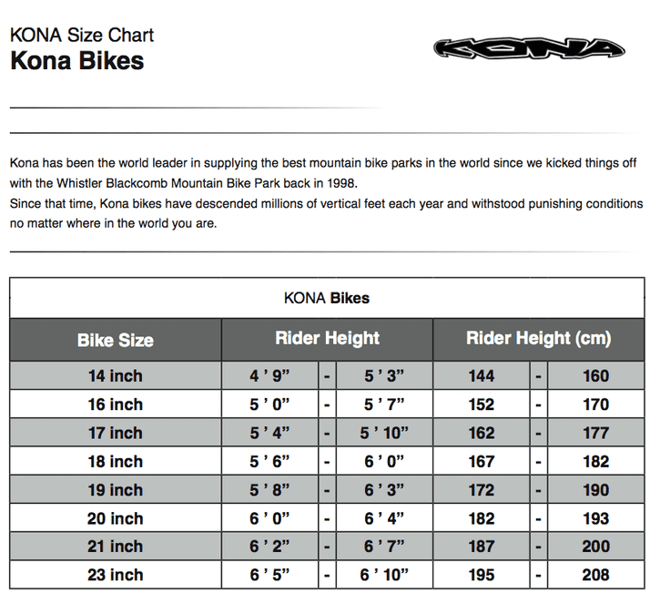

Vikten är inga bekymmer, jag väger själv 95 kg och har haft "vanliga" mtb, vanliga hjul utan bekymmer. Kona har ju haft/har hojar riktade mot lite rejälare människor, "Clydesdale", bl a Hoss, Hoss de luxe (fast de rullade ju på 26" hjul, du skall ju ha 29", solklart) men då tror jag det var betydligt tyngre än 100 kg de var avsedda för.
http://www.konaworld.com/downloads/2008_tech_info.pdf
En Kahuna 22" ex?
http://www.konaworld.com/bike.cfm?content=kahuna
Top tube 64.8 cm, Stand over 88.4 cm

Jag är 195 kör en kona 22" den känns toppen och har varit väldigt stabil och hållbar hittils, är inne på tredje året och den känns som ny.

- Specialized Rockhopper 29er (23inch) (http://www.specialized.com/se/en/bc/SBCProduct.jsp?spid=51627&scid=1000&scname=Mountain)
- Scott Scale 29 team (XL) (http://www.scott-sports.com/us_en/product/10040/55520/217952)
- Kona Kahuna 29er (22inch) (http://www.konaworld.com/bike.cfm?content=kahuna)
Alla kostar runt 12000:- och bör passa mig. De har ungefär samma Top Tube length.

Bättre gaffel på Specialized. Har ingen aning om ram och geo men Specialized verkar göra allt rätt just nu. Toptube 67 cm är lååångt. själv har jag 61, men jag är en knatte på 197. Om du kör där det är lite stökigt utför vill du nå till att hänga en bit bakom sadeln.

Var på Sportson och pratade lite. Kom fram till att det lutar åt en Specialized
Rockhopper 29er 23". Ända problemet är att dom är helt slut i europa. Om jag inte hittar på nån utländsk site så får det bli att vänta på 2012:orna. Segt.
