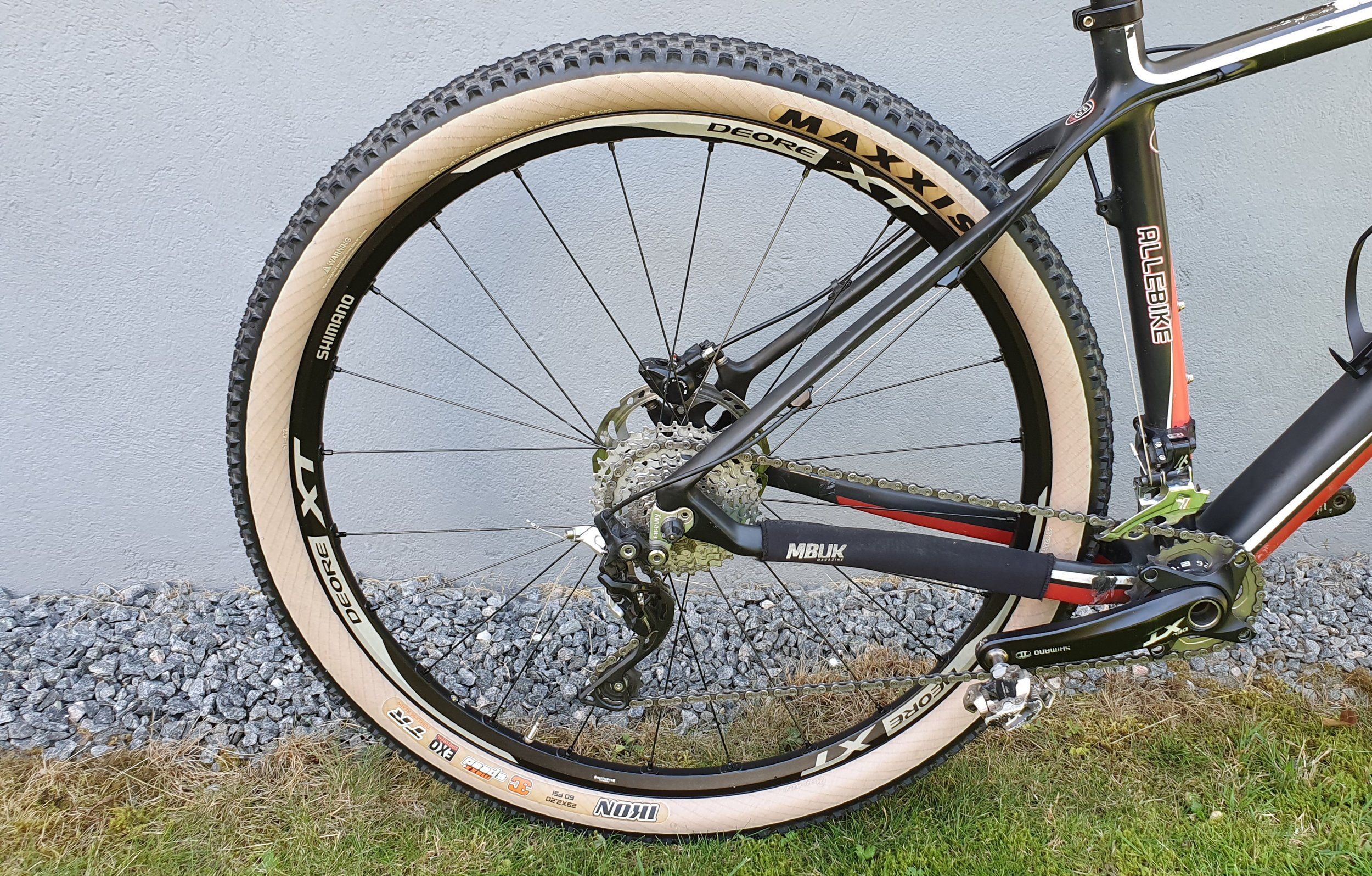

Har rivit bort min 2vxl enhet fram och kommer att gå till singelklinga; 34T AbsoluteBlack 104bcd.
Med det sagt så blir lite dålig range på utväxlingen bak då jag har 11-36T (10-delat). Vill byta ut min Deore XT kassett till Shimano M4100 Deore Kassett (10-delat) 11-42T.
Min bakväxel tar idag max 36T.
Alternativ 1 & 2 som jag ser det:
  1. Byta bakväxel till typ en SLX M7000 som är gjort för 42T (spelar ingen roll om jag tar en 11vxl när min växelförare XTR är 10vxl samt SLX;en tar en HG-X kedja?)
  2. Modifiera min nuvarande Deore XT RD-M781 bakväxel med typ en wolf tooth goatlink LÄNK - Kommer detta att fungera för mig?
Min
MTB 36T byte till 42T bak - enklaste metoden av två
Alternativ 1 tänkter du då men att istället köra en Deore M6000... ja kan funka, 500kr och man vet att det fungerar....
Annars, tankar om alternativ 2 dvs modifiera?
Jag har aldrigt gjort det själv. Alltid kul att testa om man har tid och pengar. Det säljs nya cyklar med m6000 och 46 så det borde vara safe (fast har inte testat det heller)

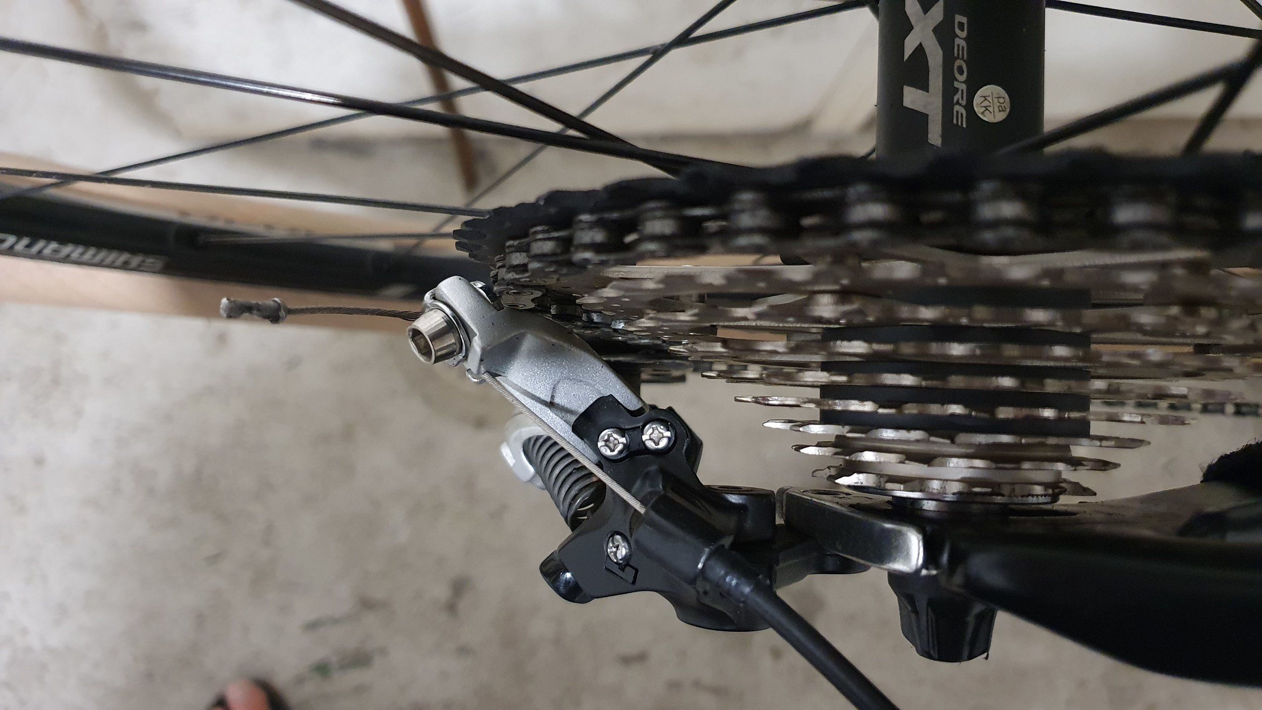

Kan inte riktigt förstå hur ni har tagit er runt detta med XT växeln. Detta kan jag inte justera mig ur. B-skruven förändrar inte vinkeln på vajerspännet. Förutom detta så går det med längre b-skruv att få upp kedjan fint på 42T kuggen utan problem.
Kan inte riktigt förstå hur ni har tagit er runt detta med XT växeln. Detta kan jag inte justera mig ur. B-skruven förändrar inte vinkeln på vajerspännet. Förutom detta så går det med längre b-skruv att få upp kedjan fint på 42T kuggen utan problem.Visa bilaga 438373
Inte helt lätt att se vad du menar är fel? Menar du att växeln går mot kassetten? Hur ser det ut från sidan? På bilden ser det ut som länken som sitter mellan växeln och örat sitter för mycket uppåt. Ditt växelöra ser också snett ut. Men det kan vara perspektivet som ställer till det.
Och som andra påpekat, bara för att någon annan fått det att fungera betyder det inte att det fungerar exakt likadant just på din cykel.
