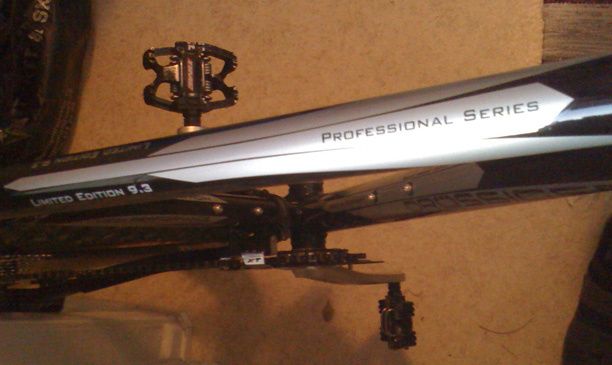

Drössigern är ju inte bara en limited edition, utan en professional series också!
cykeln.jpg ht=365
Där är för övrigt mina gamla pedaler jag skruvat fast, men pedaler är som bekant väldigt subjektivt (just dom där råkade vara på rea när jag köpte dom för några år sedan, funkar tillräckligt bra för att inte orka byta).
