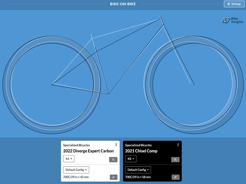

Skulle det vara en bra eller dålig idé att klä ut en MTB-ram i gravel-kläder? Om man jämför en Diverge 54 med en Chisel XS ser det ut så här:
På med lika lång styrstam som på Divergen, bockstyre och en GRX-grupp. Det blir något som lite liknar en Chamois Hagar... Det som skiljer mest är väl gaffelvinkel och trail, samt förstås sadelrörets längd. Kan detta bli njutbart?

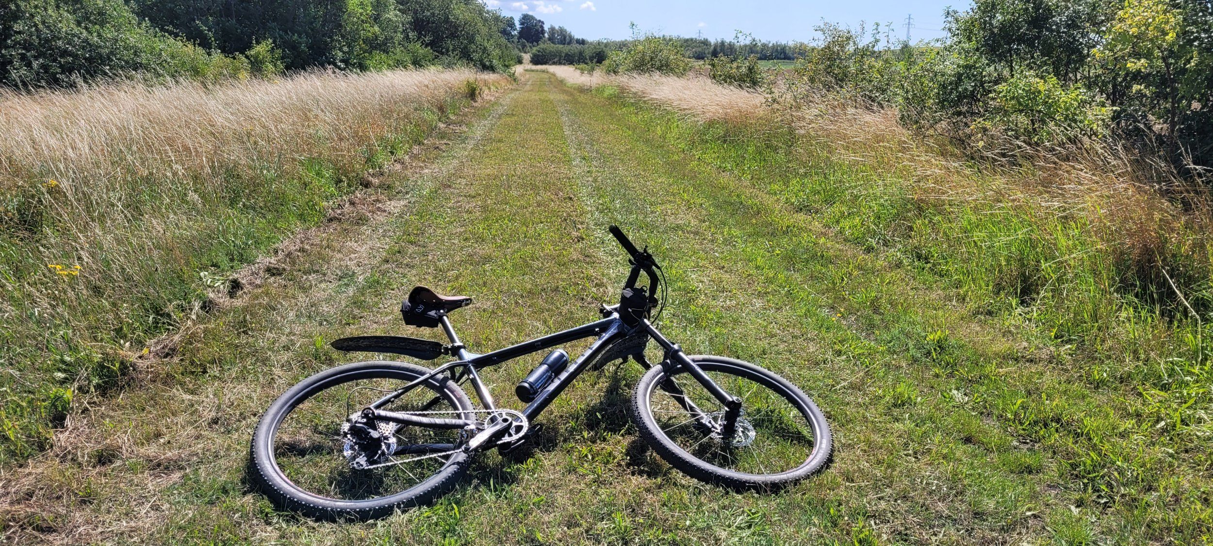

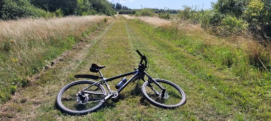

Mitt försök till äventyrscykel: https://happyride.se/forum/threads/...-eller-man-tager-vad-man-haver-cykel.3685799/
Cykeln är såld... Och då var det ändå en dedikerad bockstyre-mtb-ram (typ) med välbygd ram och gaffel. Den var superskoj i skogen innan ombyggnad, men sen blev det dåligt. Saknar fortfarande ramen och cykeln i sin tidigare form som stigätare...

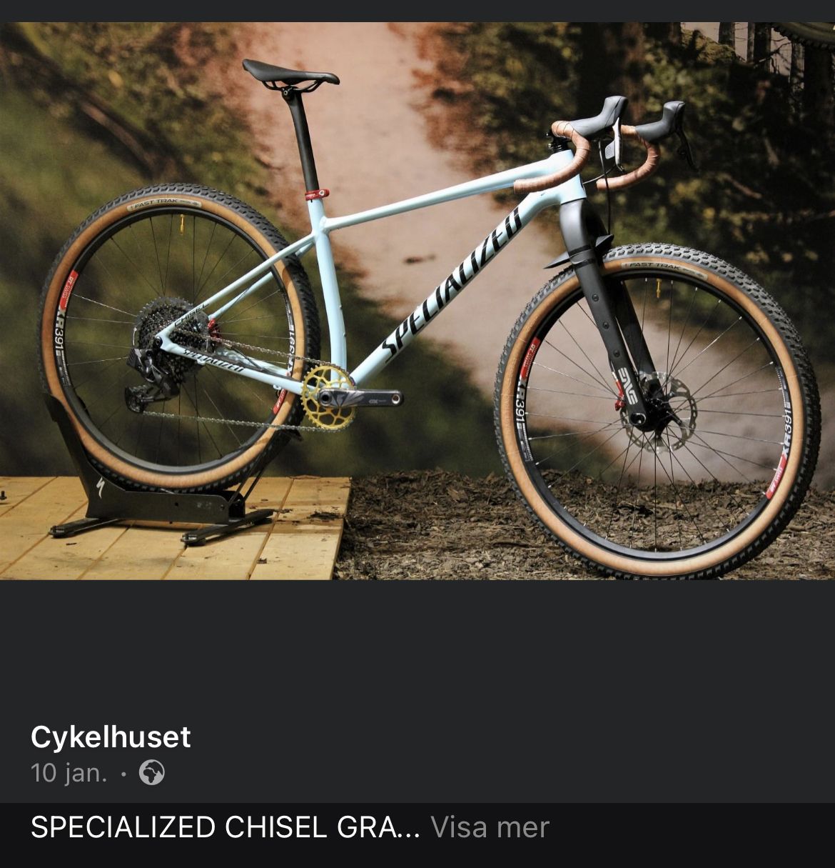

Tror det står en hos Cykelhuset i Väsby om man bor i Stockholm med omnejd och vill klämma på en klassisk monster Cross.
Personligen skulle jag nog föredra gravelramen med sitt läge BB och över 50mm kortare reach.

Visa bilaga 604161
Utseendet är ju inte heller helt oviktigt, och det blir lätt något konstigt över en bockstyrecykel med kort styrstam alternativt extremt kort sadelrör och medföljande slopade överrör. Alla bockstyrecyklar mår bra av så rakt överrör det vara går, utseendemässigt åtminstone.

Tror det var den jag såg på Blocket som fick mig att tänka i de här banorna. Men den ramen är ju väldigt stor, min idé var att matcha reach med en gravel…

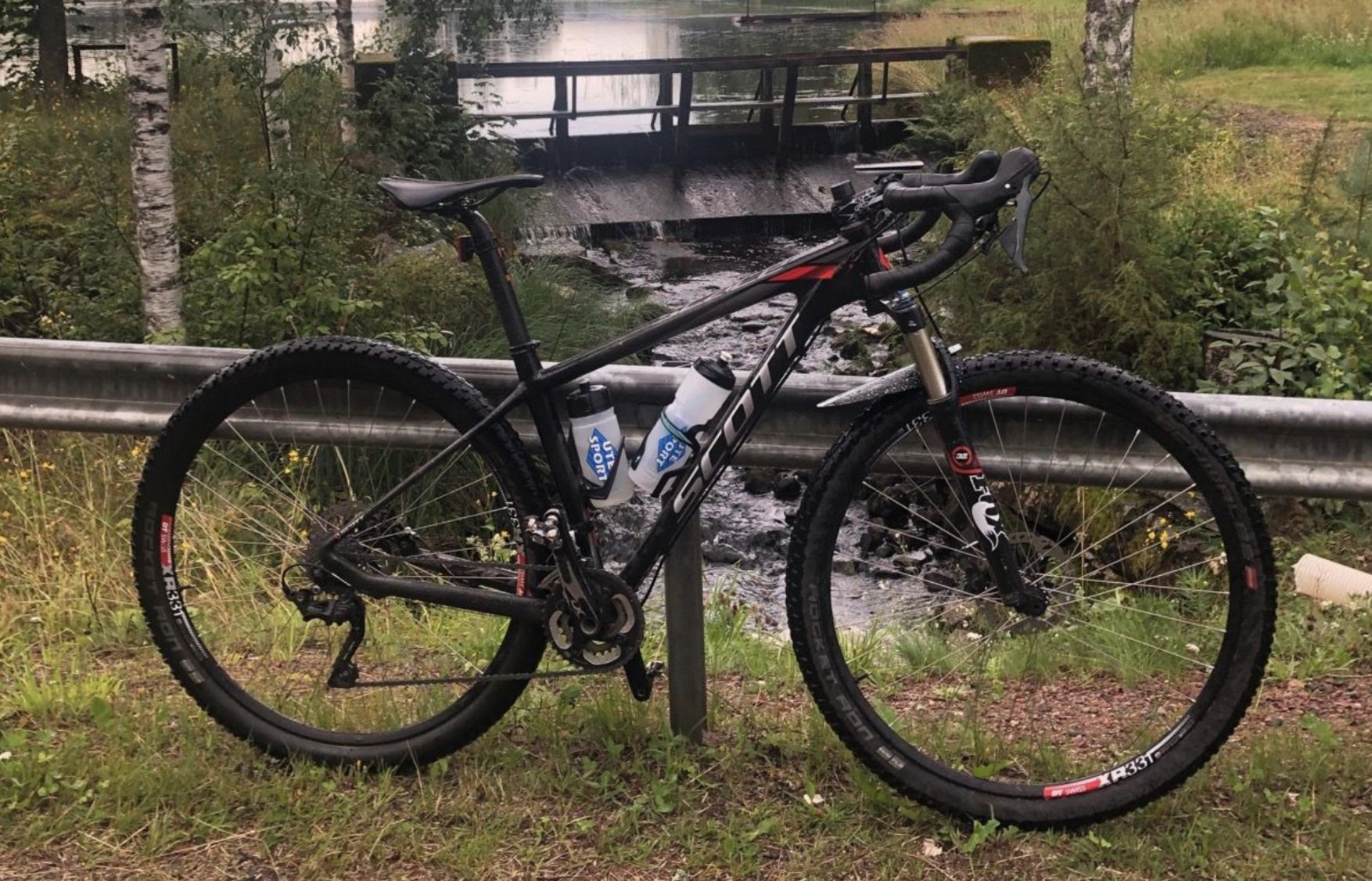

En kompis byggde ett monster av sin gamla Scott Scale och det är nog den cykeln som han trampar runt på mest. Trampade hem från Uppsala (ca 24 mil) i somras med bra snittfart.

Tack vare denna tråden som tändes iden att bygga en Monstercross av just en Scale.. Måste kolla lite mått på den nu.

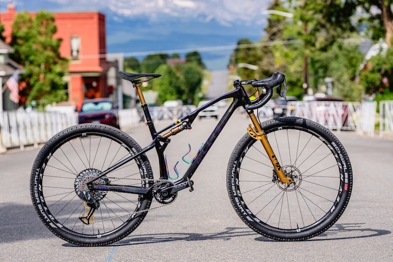

Bockstyre på MTB ökar i popularitet på vissa typer av lopp, verkar det som:
Och någon har försökt räkna på om det är snabbare:
Dylan Johnsons version:

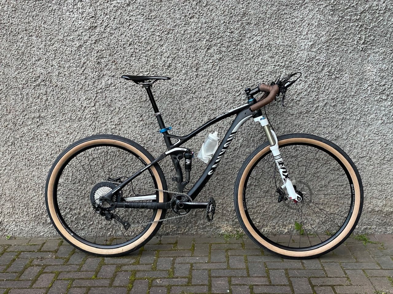

Jag byggde om en gammal trailcykel (Canyon Nerve från 2014) till gravel med hjälp av en Surly Corner Bar. Den är fantastisk på grusvägar. Dämpningen gör att jag kan plöja rätt över gropar och gupp och rötter, och jag är rejält mycket snabbare på den än min gamla Scott Speedster med 35 mm-däck.
Har man möjlighet att köra med riktigt dropstyre är det nog att rekommendera men jag ville behålla så mycket som möjligt av reglage och drivlina.
