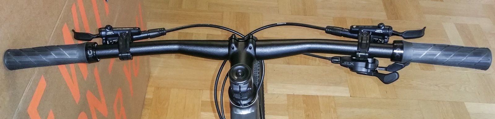

Vill man ha bättre ergonomi går det utmärkt att behålla MT200/400/whatever ok/slangar och byta reglagen till ergonomiskt korrekta 1/2 finger grepp som:
MT501 https://www.bike24.com/1.php?content=8;product=287580
M6000 https://www.bike24.com/1.php?content=8;product=235454
M7100 https://www.bike24.com/1.php?content=8;product=325391
Själv bytte jag reglage från MT200 till M7100 (I-Spec EV) på dotterns Canyon.
