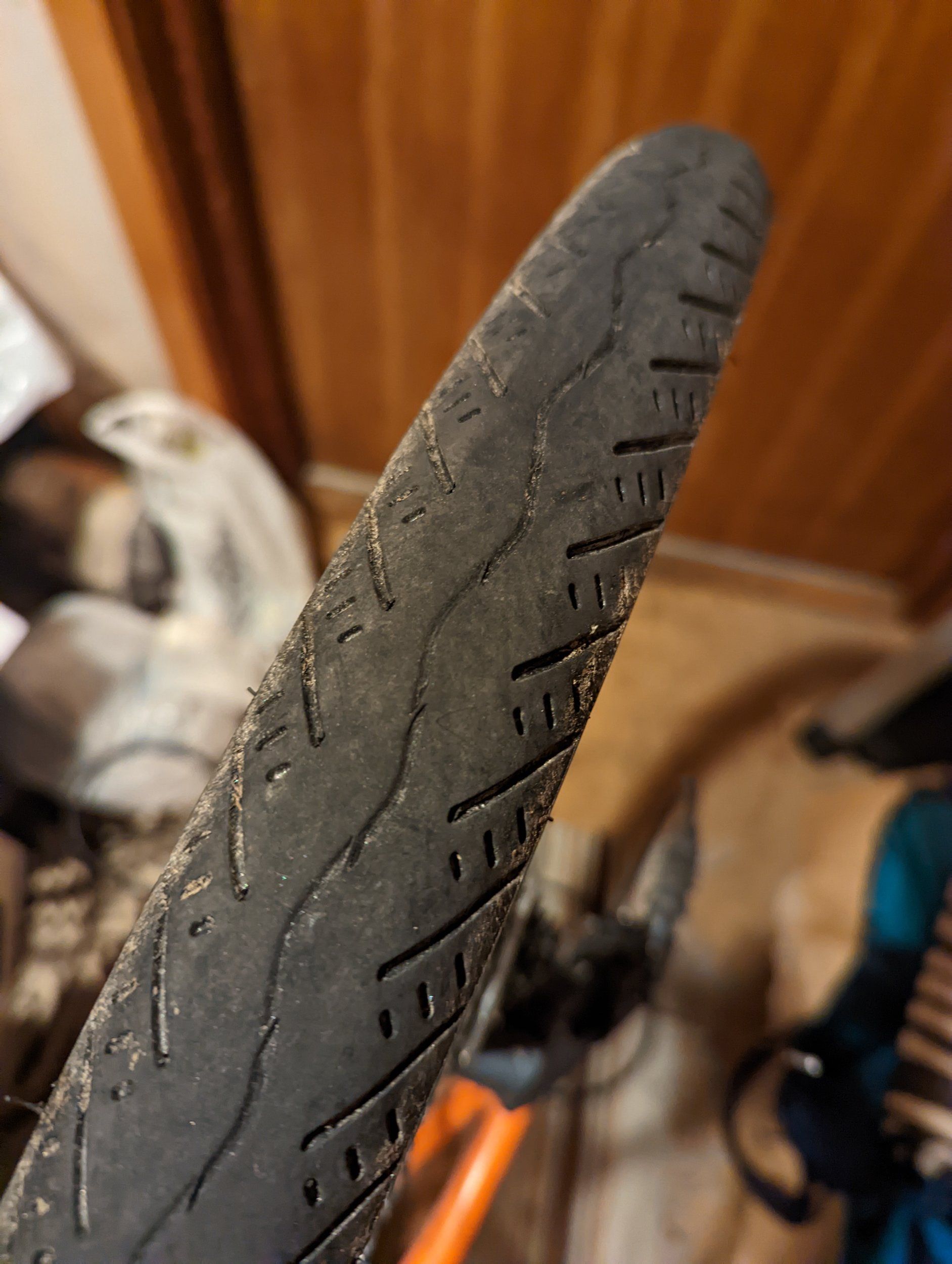

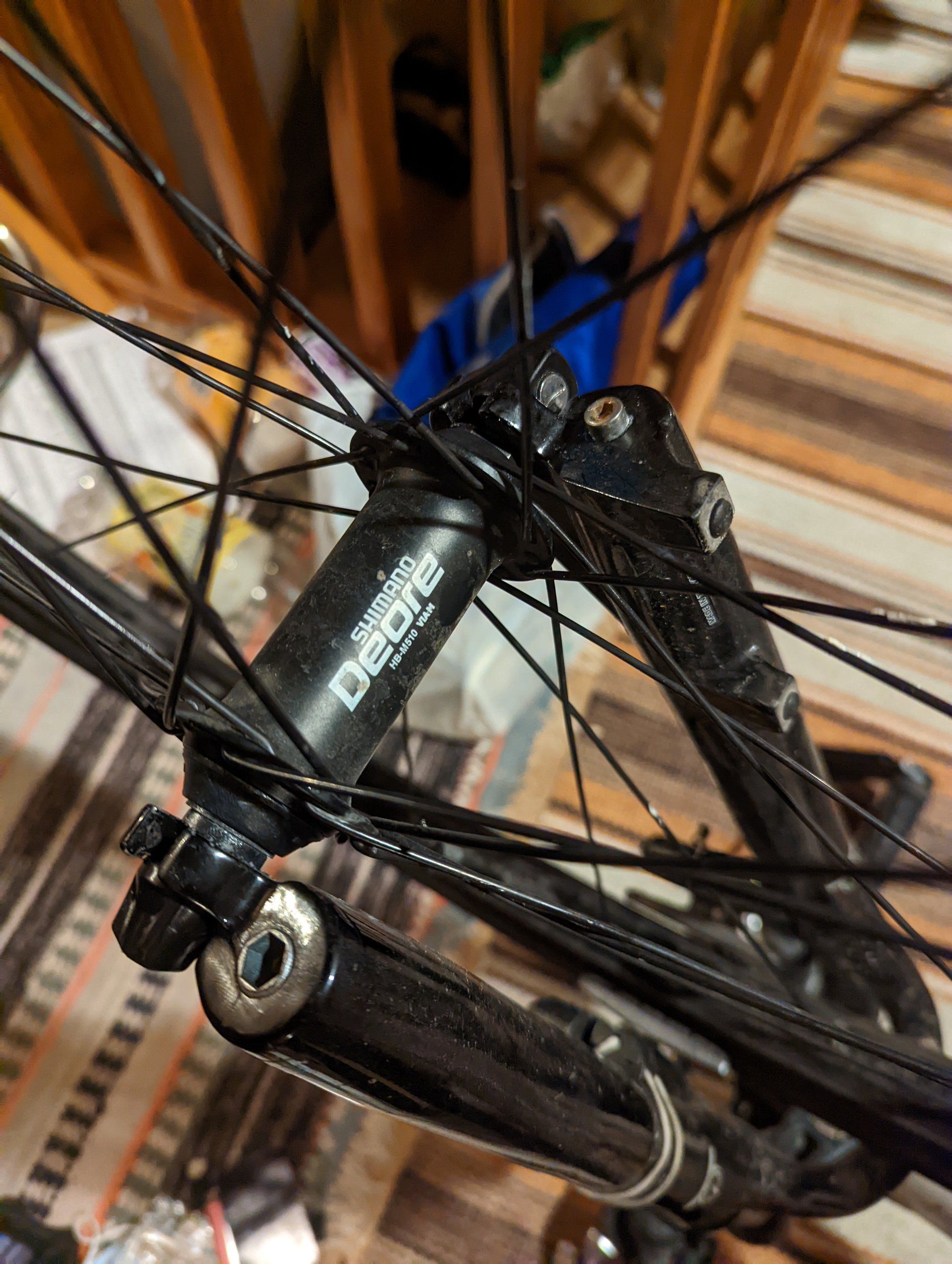

Mtb med mönsterfria däck rullar uselt, vad för däck ska jag köpa?
Linus Harald
Jag har en MTB från 2005 med 47-559 hjul Shimano Deore, mitt problem är att däcken rullar så satans dåligt. Får kämpa för att hålla samma takt som kompisen nerför när han bara rullar. Har tagit isär ett av naven och rengjort och smörjt men vettefan om det blev något bättre av det. (Testade med cykel uppochner så det är inte däcken som påverkar) Använde White Grease som har några år på nacken (10+) för detta men var inte stelnat på något sätt. Kan detta vara ett problem att använda gammalt fett?
Kan jag byta ut hjulen mot några som rullar bättre? Vad för några däck borde man välja då?
Jag har även problem med att bakhjulet vobblar som blivit värre, antar också detta påverkar farten. Detta beror på att däcket har blivit skevt, antar pga att cykeln stått länge. Vad för några däck är vettiga för träning som även funkar på asfalt? Sen nedan vad för mönster jag har idag. Detta med däck är rena djungeln!
Tack!

Du kanske har spänt konorna för hårt? Märks dock sällan när man cyklar utan där är det däcken som är boven.

Absolut gör ditt skeva bakhjul sitt till att det rullar sämre också. Om fälgen inte är skadad så kanske det går att rikta upp. Ta med hjulet till en bra cykelaffär för bedömning.
Du skriver också att det är däcket som vobblar och är det så ja då är det verkligen dags att byta däck. Gamla billiga däck är riktiga glädjedödare med onödig vikt och dåligt gummi som "dödar" känslan i hojen och bara gör den trög och tråkig.

Du verkar att blanda ihop begreppen däck och hjul. Om bakdäcken är skev är det enklast att byta. En skev hjul är en annan sak.

Ser ut som att du har gamla biltemaslicks, inte alls roliga däck. Skulle gissa att ett par schyssta däck skulle göra din cykeltur trevligare. Men som @onegear skrev, har polaren 29” så kommer du troligen få jobba för att hänga på i nedförsbacken.
de där däcket har tjockt och bastant skuldergummi. garanterar trögt rull.
har framgångsrikt slipat ner skuldran på liknande däck, och rullet förbättras avsevärt. 24ans papper på en vinkelslip gör susen.
sent kan förstås stommen vara överstadig som på downhilldäck, men knappast på ett enkelt oem eller biltemadäck.
Försöker att inte göra det men inser det verkar lite förvirrat. Det är framför allt gummit/däcket på bakhjulet som är uppenbart skevt, slingrar sig lite som en orm på fälgen. Sen är nog fälgen också aningen skev, skiljer en millimeter på ett ställe jämfört med övriga.

Att däcket är skevt kan bero på att den inte har glidit upp på fälgens kant. Vid montering av däck bör man använda diskmedel eller liknande "glidmedel" på däckssidorna för att underlätta att de hamnar rätt. Hur som helst så är det du har gamla biltemadäck som bör bytas ut mot nåt vettigt för maximal glädje. Snurrar hjulen bra när du har cykel uppochner så skulle jag ha investerat i nåt i denna stil:https://www.bikester.se/michelin-wi...Bm-YrbqGQ5LiQY5lg92PBglwRov1ONFRoCDcMQAvD_BwE

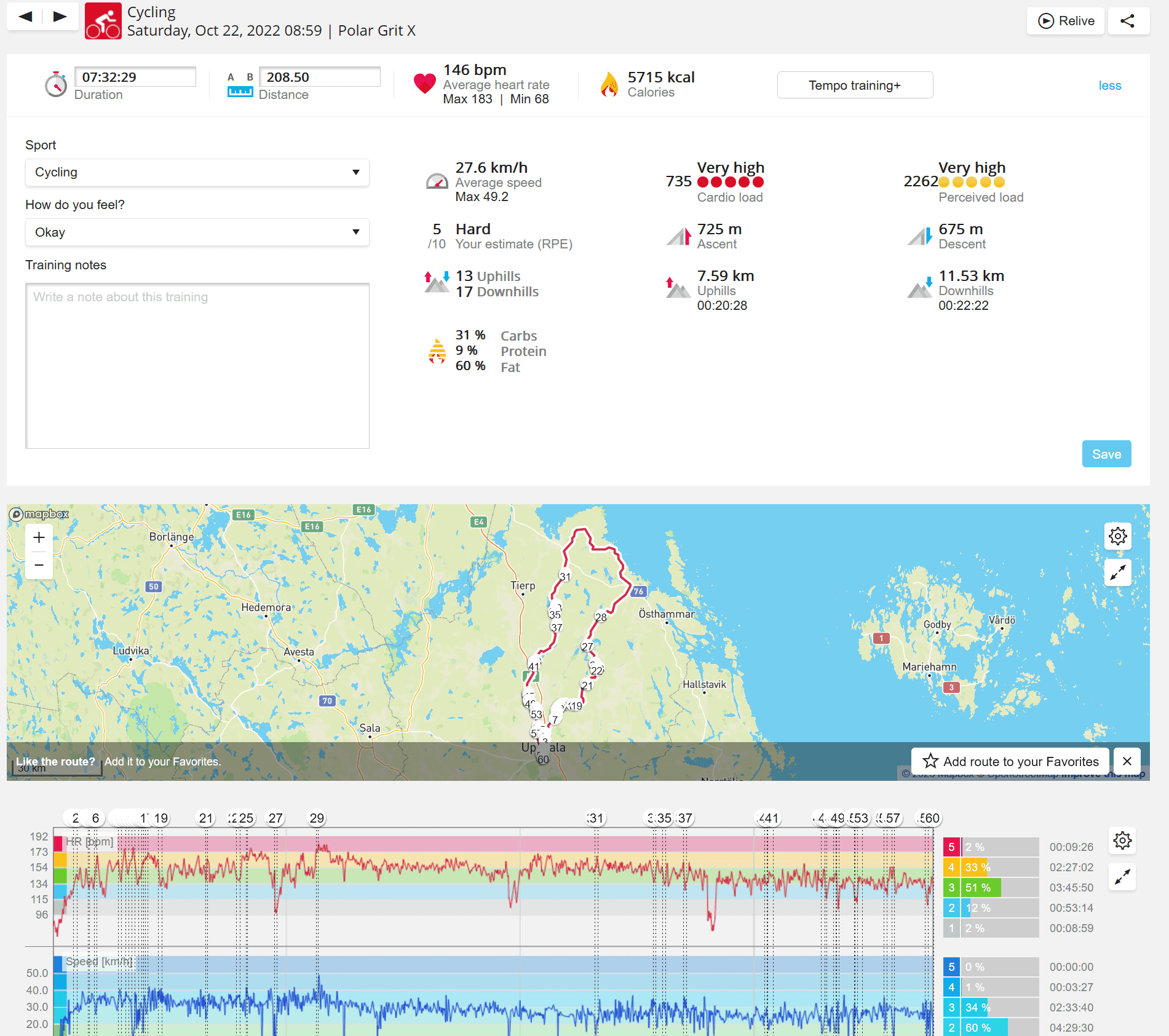

Kan tillägga att jag i höstas körde en 20-milare på ovan nämnda speedkings i 26 tum. Tror jag hade lite högre rullsnitt än året innan då jag körde på 700x32 mm däck. Bekvämt var det också...
På asfalt? Vad låg du i för hastighet då?
Körde med race king och med väl avvägt lufttryck rullar de väldigt bra. Inga bra mtb-däck i blötan och klena däckssidor, men rullar bra gör de!
