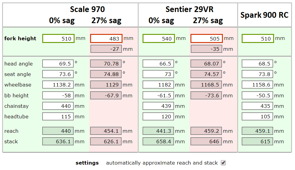

En 2020 Scale 940 med HMF Carbon ram väger 12,3 kg enligt katalogen, i verkligheten ca 12,7 kg.
2019 Scale 970 med aluram och 2x10 drivlina väger enligt katalogen 12,9 kg https://www.lannasport.se/sv/articles/1.4717.2253930/scott-scale-970-2019?ref=prisjakt personligen skulle jag nog snarare gissa på 13,4 kg eller något sådant.
En 2019 Scale 970 är inte speciellt mycket "rappare eller snabbare" än en Sentier 29VR på grusväg, givet att även Sentier utrustas med lika smala xc däck med minimalt mönster (Rekon Race 2.25") som sitter på Scale. Det går att låsa gaffeln även på Sentier så att den gungar lika lite som en Scale med låst gaffel. Marginell skillnad. Skulle tro att Sentier-ramen väger max 200 gram mer än Scale-ramen. Den längre hjulbasen och flackare gaffeln gör inte Sentier långsammare på grusväg.
Skillnaden är om/när man vill cykla i terrängen:
Sentier har bättre ramgeometri även på snälla stigar, ju stökigare desto större fördel.
Sentiers Magic Mary 2.35" Evo Snakeskin TL-E AddixSoft fram och Nobby Nic 2.35" bak är bättre i terrängen, trots ordentligt med grepp rullar MM/NN kombon riktigt bra.
Scale 970 har en tokbudget Ø30mm (stål) RockShox 30 Silver TK 100 mm med vek 5x100 mm QR axel. Sentier 29VR har en fin Ø34mm (alu) Marzocchi Bomber Z2 130 mm boost 15x110 mm TA. Fingaffeln väger mindre och är ljusår bättre än gaffeln som sitter på Scale.
Scale har vek QR bak, Sentier stabil boost 12x148 TA bak.
Scale har 2x10 drivlina med 428% omfång, Sentier 1x12 med 455% omfång, skillnaden är att Scale har en hel drös med överlappande växlar och mer prylar på cykeln att underhålla (1 fler klinga, vxl, wire, reglage etc.).
Scale har vanlig sadelstolpe, Sentier har dropper vilket äger i skogen.
Scale har MT201 2-3 fingerbromsar (blä!) och Ø180/160 skivor, Sentier MT501 1-2 finger och Ø180 skivor.
Scale har smalfälgar (kanske 22-24 mm?), Sentier moderna 30 mm mtb-fälgar.
Jag vet vilken jag hade valt av de två :)

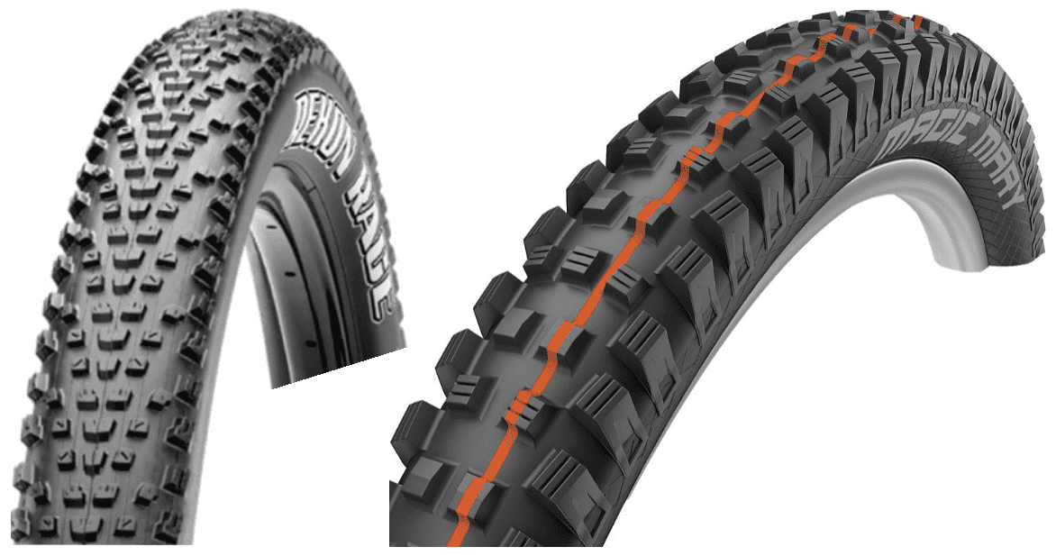

Om du skulle vilja sätta lika smala, greppfria men asfaltsnabba XC-däck på din Sentier, av motsvarande kvalitet som sitter original på Scale 970, så kostar det från 21 € per däck. Originaldäcken på Sentier är betydligt dyrare. Att växla mellan olika däck beroende på terräng är en bra idé. Originaldäcken på Scale 970 är troligtvis ännu billigare/tyngre ej vikbara ståltrådsdäck, ca 150 kr/st.

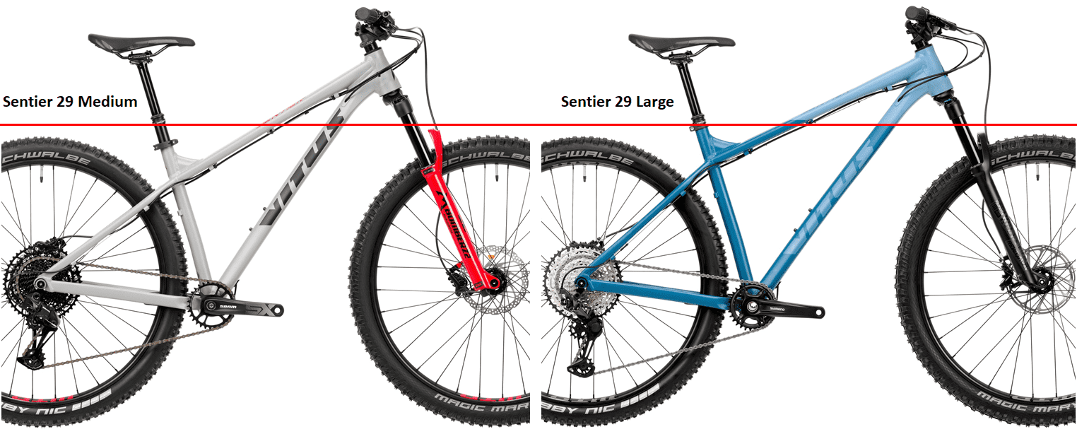

Att välja "rätt" storlek är inte jättesvårt om det som i fallet med Sentier 29 bara finns tre storlekar att välja mellan.
