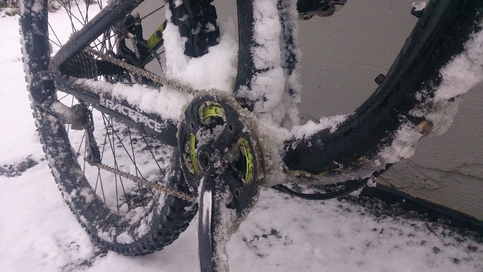

Hur får man den tröga luftgaffeln att gå lätt och smidigt? Vilken olja ska man ha på kedjan? 27,5+ vs 29 dubbdäck? SPD eller platt-pedaler? Kan man hindra snö från att packas in i kassetten?
MTB på vintern. Tips och tricks.
Välservad gaffel fungerar bättre, men tyvärr är det svårt att få den lika bra när det är rejält kallt. Jag kör en fjädergaffel som jag tycker fungerar vettigare på vintern - tyvärr är den då tung istället.
SPD är egentligen dåligt på vintern då det lätt fastnar snö i skorna- det går dock att lära sig att leva med och mot bättre förstånd kör jag med spd även i snö.
Någon weblube man gillar. Muc off C3 wet kör jag med sedan några år och tycker att den går bra. Är det väldigt kallt så har jag kört med någon annan tunn olja minns inte märket för att undvika chainsuck. Skärmar är väl ett försök till lösning för att undvika snö i kassetten - får man mycket snö o kassetten så fryser det, men det brukar inte vara så många dagar per år som det är ett stort problem. 8 eller 9 delat fungerar i allmänt bättre än 10 delat i snö. Ha gärna en bakväxel utan cluch för den kan frysa och dra sönder växeln om man har lite otur. En bakväxel med stark fjäder till cagen och en så kort kedja som möjligt minskar problemet.

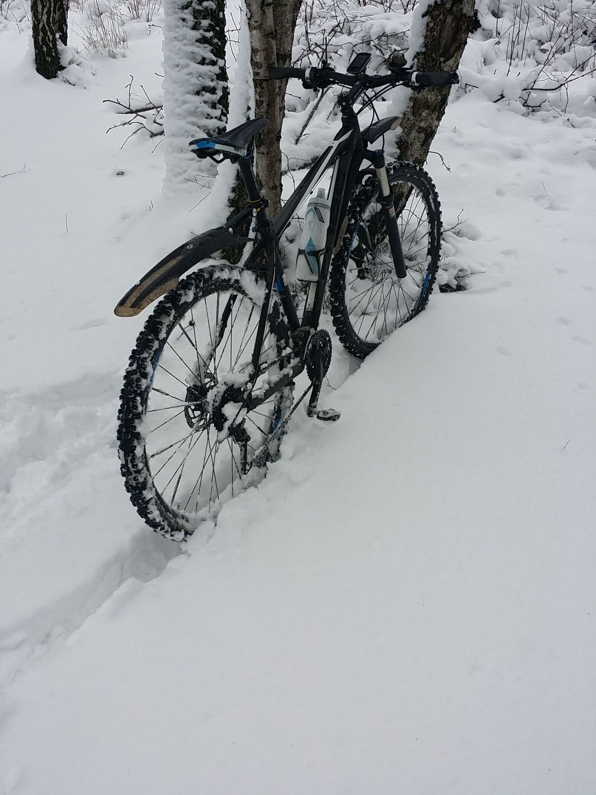

Lite avis - det hade varit kul med en feting ute idag. Men fint var det ändå även om det hade behövts bredare däck där det var obanat.

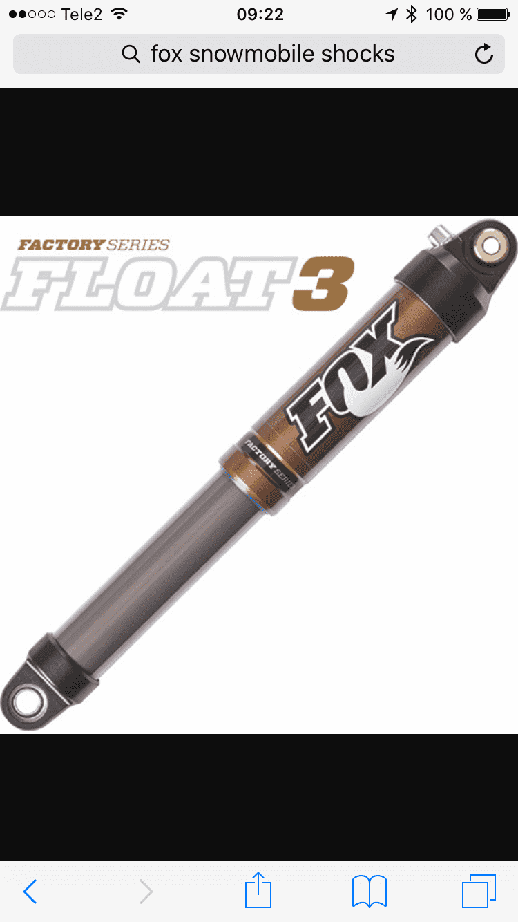

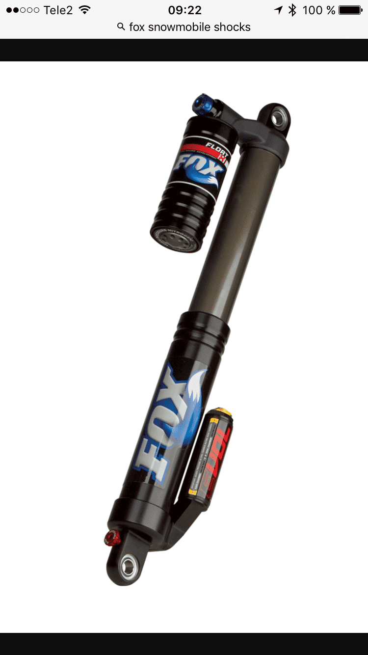

Tror inte man behöver vara orolig över att luftdämpare tar stryk i minusgrader. Dom används på många nyare skotrar nu för tiden.
