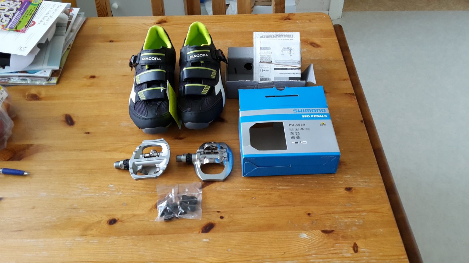

Kör med PD-A530 och tycker dom funkar bra, vanlig pedal åt ena hållet och spd åt andra dock är det mina första spd pedaler så jag kanske inte vet bättre än :D.
