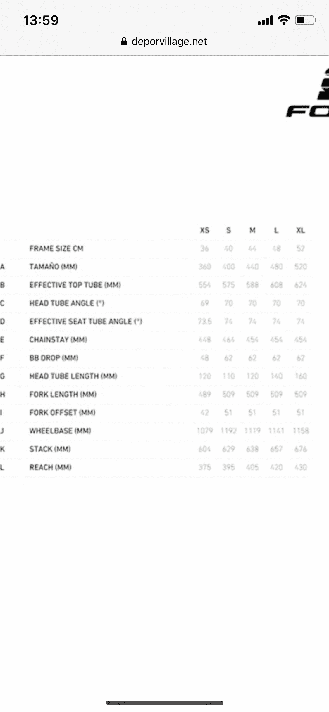

skum geo bara. Jag vet i fan varför små cyklar ska ha upp styret så långt i förhållande till sadeln.
Många men inte alla barncyklar är så. Oklart om det finns någon fördel.
Kan vara ide att skita i standover och gå på reach med 35mm stam. Men då gäller det kanske att kunna cykla.

Det beror väl på att dämpare har sin samma längd oavsett ramstorlek och att du måste ha en minsta längd på headtube för att grejerna ska hålla ihop. Det går inte att trolla.

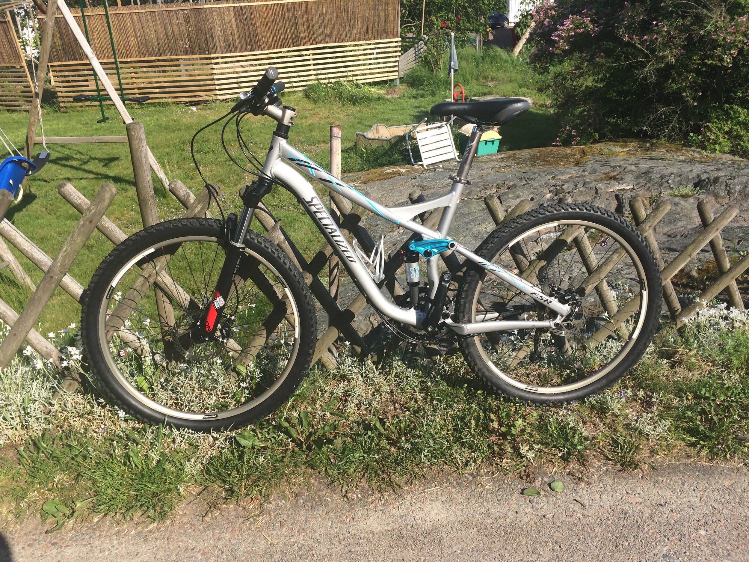

Vad blir för högt för henne? Jag har en cykel som min dotter cyklade på typ 10ggr som nu bara står i garaget. Stand over på den är 692mm.
Cykeln finns i kungälv om man skulle vilja prova.

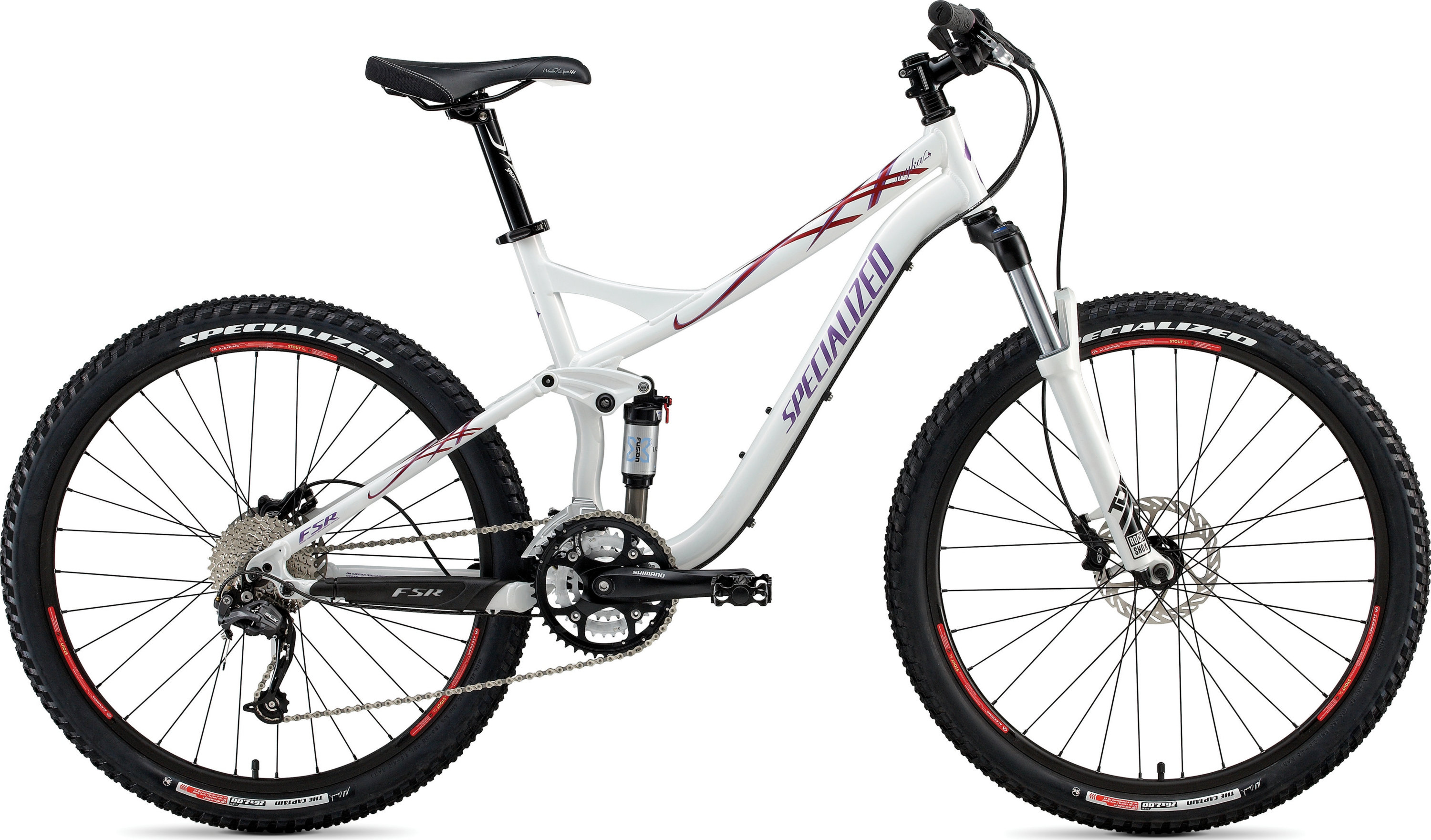

Min fru har en Specialized Pitch i xs(som också är till salu), hon vill uppgradera. Hon är 155cm men hon cyklar med sadeln mycket lägre än man ska. Hon kan nå ner till marken med benen när hon sitter på sadeln. Seattube är bara 31 cm. Det är den enda dam cykeln jag hittat med så kort seattube. Jag vet inte vad standover är på den.
Jag har inte hunnit sätta upp annonsen än men jag tror jag skulle vilja ha runt 3500 för den. Den är i nyskick, använd bara några gånger. Jag gissar på att du vill ha en bättre speccad/dyrare cykel dock. Cykeln är köpt ny på Länna sport i sommras.

Oj. Hoppas hon inte får knäproblem!
