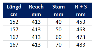

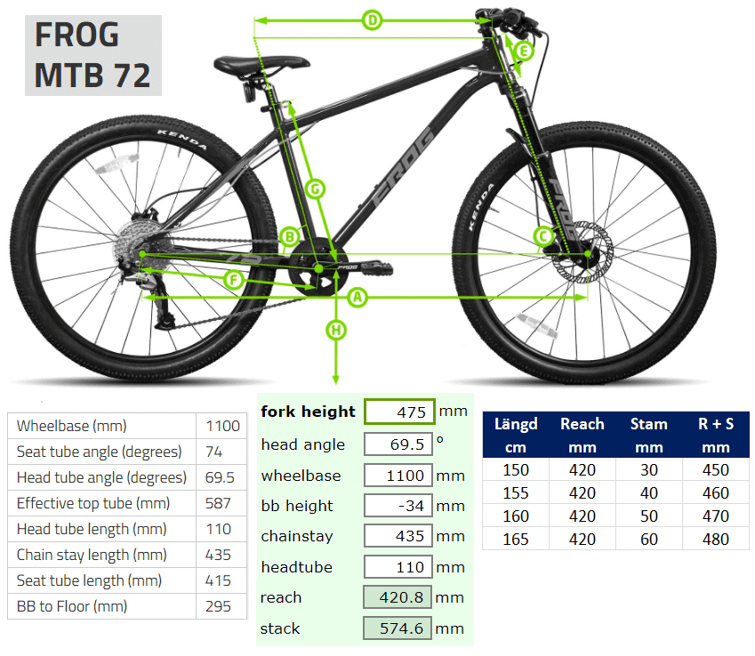

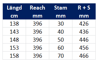

Reflektioner. 415 mm sadelrör och 420 mm reach är långt på en 26" barncykel.
Dessa mått sammantaget för att jag hellre hade tittat på en mindre 26" eller större 27,5" cykel.
Nucleus 26 har 356 mm sadelrör och 396 mm reach och kan väl användas från 138 cm och uppåt http://vitusbikes.com/products/vitus-nucleus-26-kids-hardtail-mountain-bike/
Nucleus 27 har 380 mm sadelrör och 420 mm reach, passar samma längd på cyklist som Frog72 men Nucleus har 35 mm kortare sadelrör modern hjulstorlek. Vilket känns bättre http://vitusbikes.com/products/vitus-nucleus-27-vrx-hardtail-mountain-bike/
Sentier 27 har 380 mm sadelrör och 413 mm reach http://vitusbikes.com/products/vitus-sentier-27-vr-hardtail-mountain-bike/
