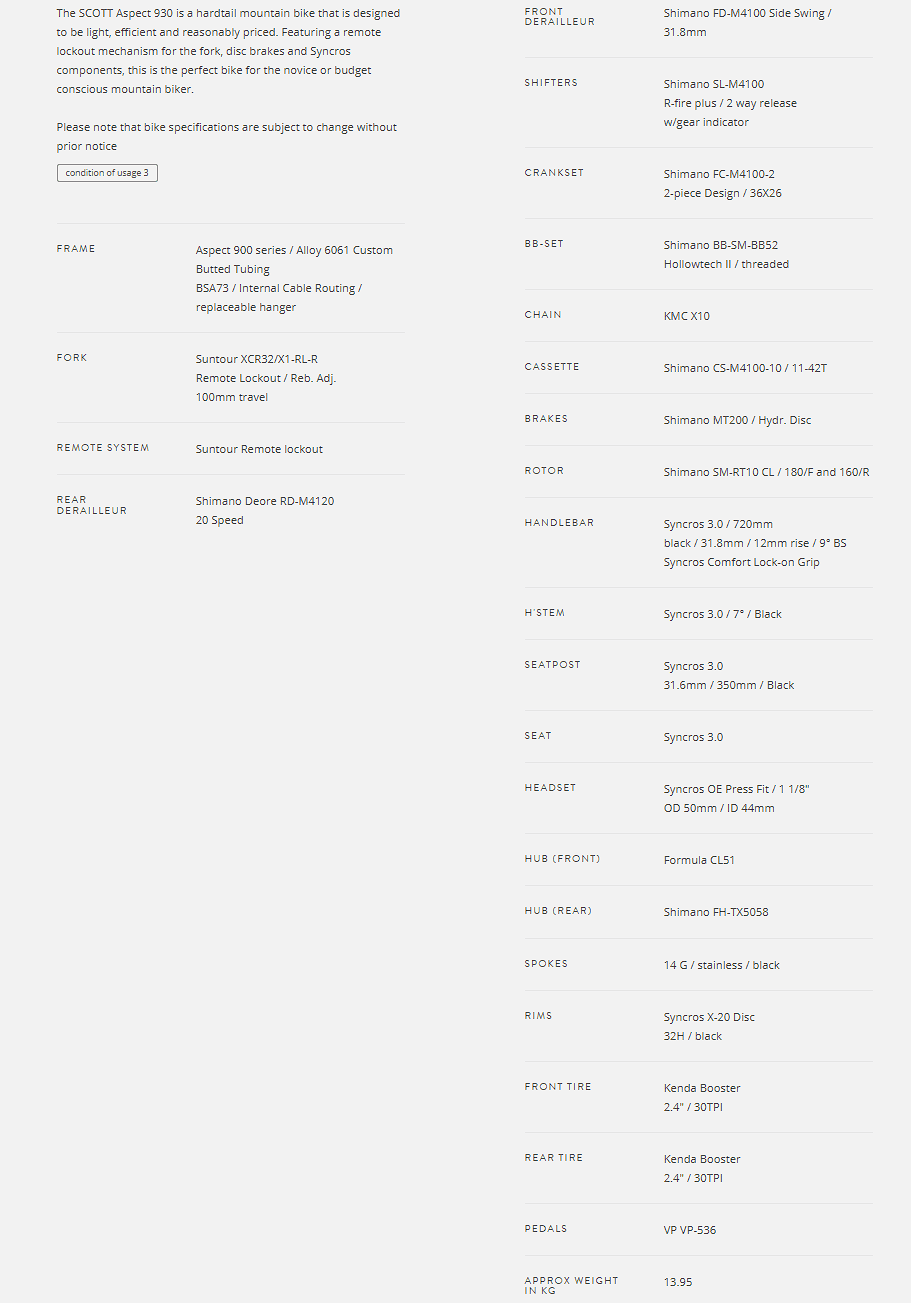

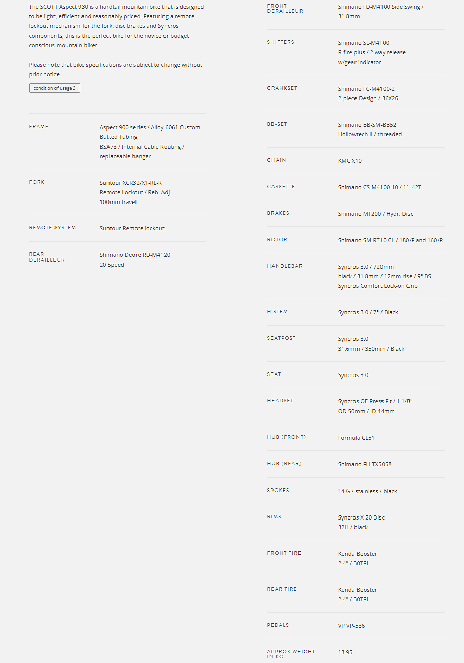

Cirka 115-120 kg tung åkare, Scott Aspect 930 framdämpad MTB (specifikation nedan *).
* = undantag finns, kommer i texten.
Problemet jag har är att jag kör sönder bakhjul.
Cyklar ca 80 % landsväg, men jag tycker verkligen om att köra små skogsstigar, grusvägar, skidspår och liknande som omväxling.
Detta är tydligen inte nåt som hjulen på vare sig min nuvarande Aspect 930 (2022 eller 2023 - oklart) eller min gamla Aspect 910 (2014) tycker om.
Kan jag få några solida tips på kraftigt byggda hjul som helst inte kostar massor av tusenlappar och som går att klicka hem från svenska handlare utan att börja specialbeställa eller bygga ihop själv?
Som sidonotering:

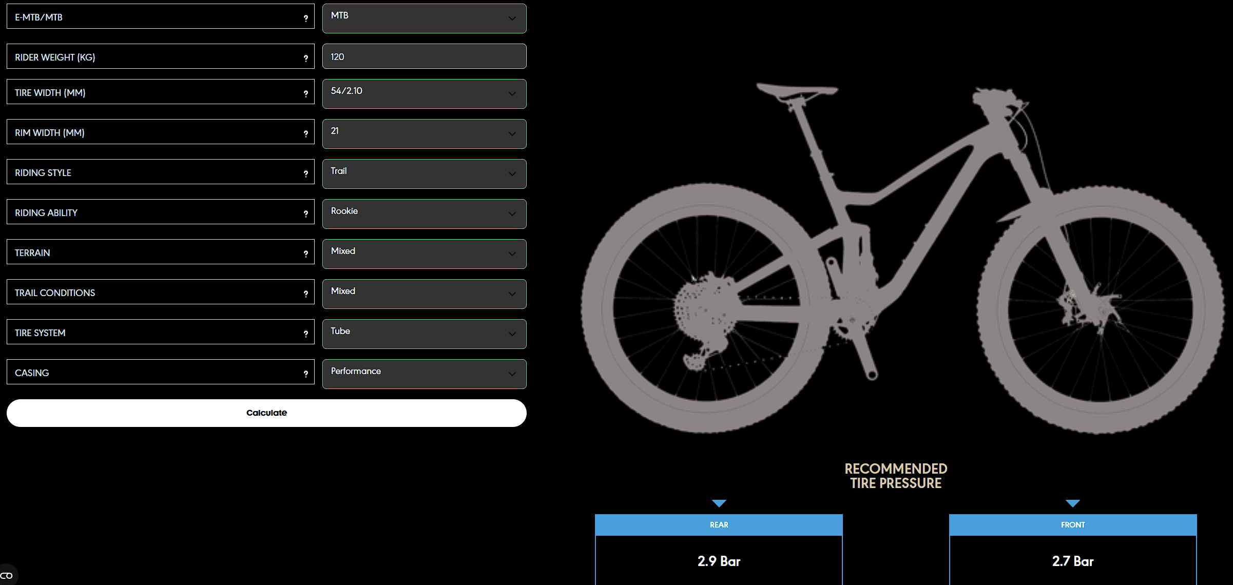

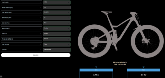

Jag tycker mig ha läst mig till att bredare däck kan hjälpa delvis, men med det cykellås som är monterat på cykeln tror jag spontant inte att det ryms mer än cirka 2.3 breda däck, åtminstone inte om cykeln ska tåla nån form av obalans i hjulet.
Det står Kenda Booster 2.4 i specen, men det som faktiskt satt där var Maxxis Rekon Race 2.25

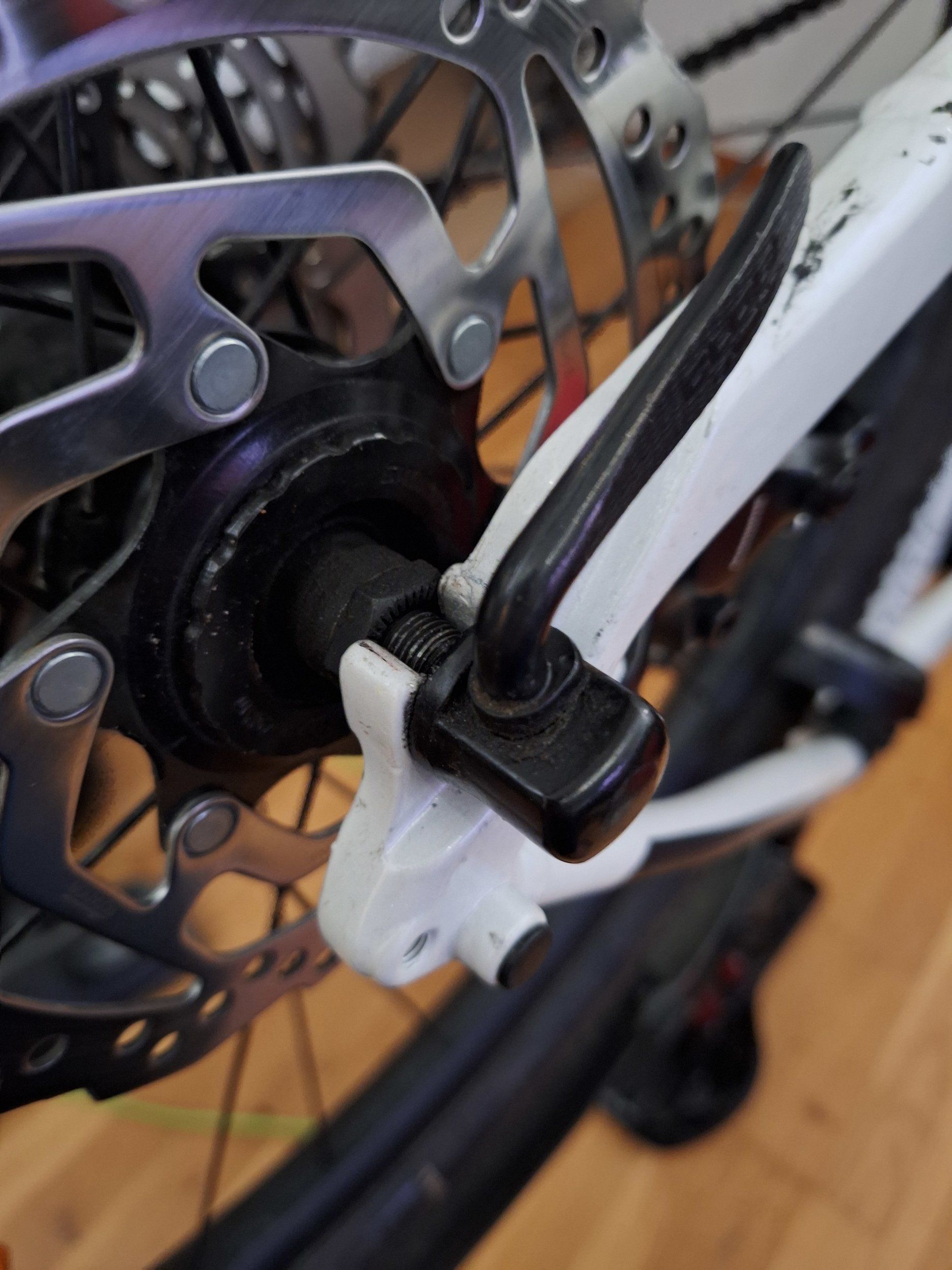

Det beskriver iofs även TA med QR. Skillnaden är att på TA är ram/gafell gängad och på QR sitter det en mutter på en QR skewer

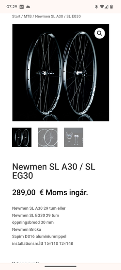

Billigt, enkelt och snabb väg till hjul som bör hålla bättre en vad du beskrivit i tråden är DT1900 hjul från valfri nätbutik, se till att de har en fälg med 25-30mm innerdiameter och para ihop med 2,3-2,4 däck, så stort som din cykel tillåter, jag tror du behöver så stor volym i däcket som möjligt på en HT och lite högre kroppsvikt.
Billigt, bättre men med längre leverans:

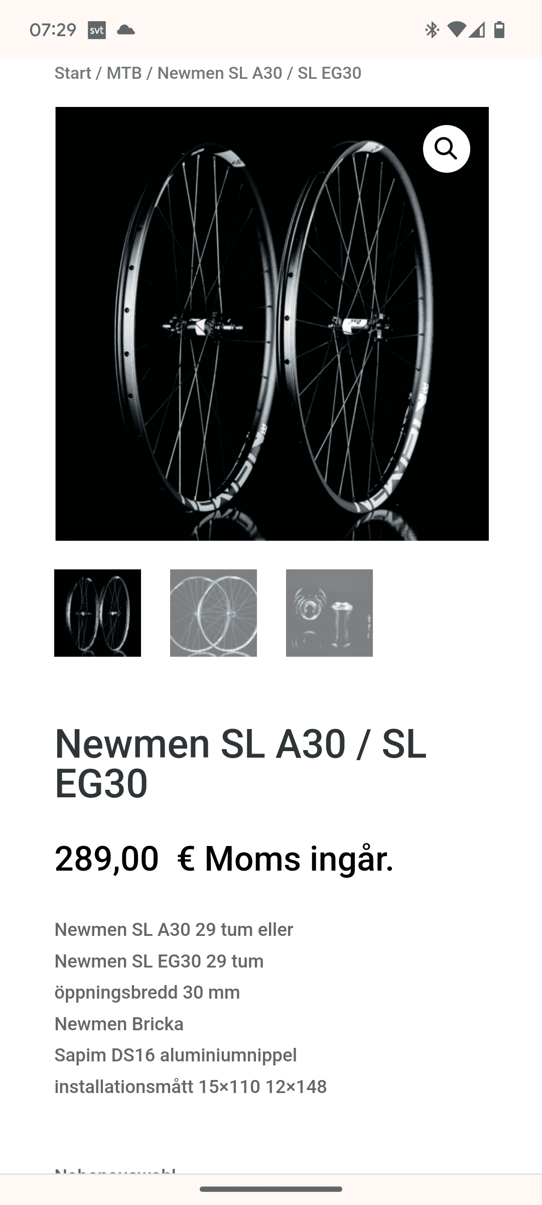

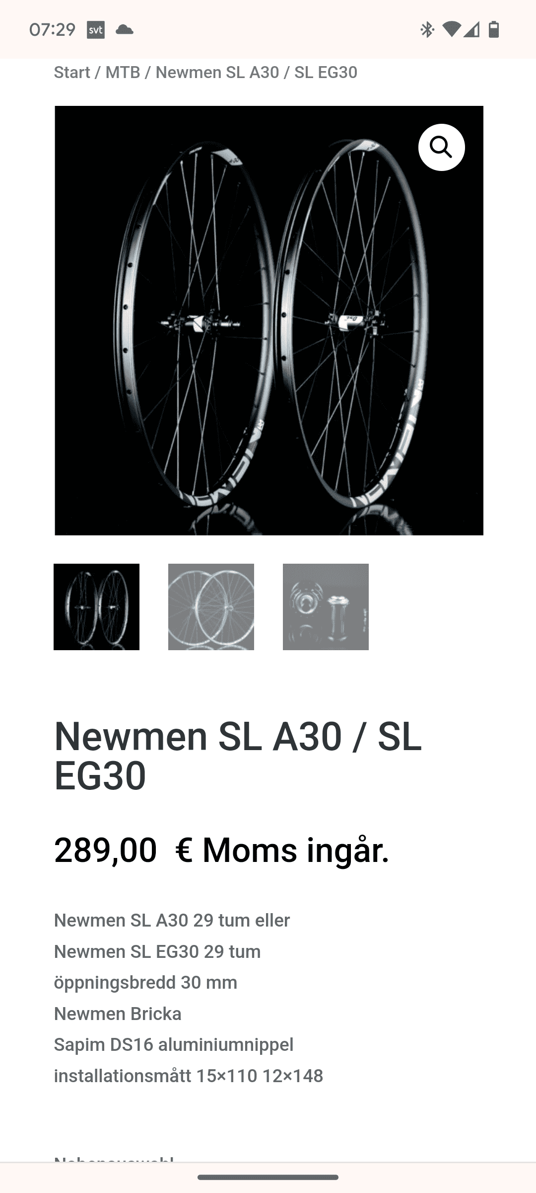

Specialbyggda hjul behöver inte vara jättedyra.
Slowbuild i Tyskland kan vara ett alternativ, men räkna inte med att du hinner få leverans denna sommar, snarare i höst eller kanske vinter.
Ett par Newmen EG 30 fälgar med DT350 nav är ganska robusta och med hjul speciellt byggda för dig och din vikt har du alla förutsättningar för hjul som håller bra för ca 350€
Säg till att du behöver adaptrar för QR vid beställning
Hjul behöver dock underhållas oavsett prislapp, att känna på ekrarna varje gång man tvättar kan vara en strategi, vill du inte meka själv så lämna bort det, men hoppa inte över att känna på ekrarna, det är då du riskerar att skrota bra hjul pga slarv.

Dessa är med Boost-nav och går inte att konvertera till QR med end caps för TS cykel.

1. Vad kör du för tryck i dina tunna 2.2-däck? Räkna ut lämpligt tryck här: https://www.schwalbe.com/pressureprof/
2. Om det nu står 2.4 i spec, så varför gissa att de inte passar? Gå till din cykelhandlare och be att de lägger på rekommenderade/specade 2.4-däck. Passar de inte så får den serviceinställde cykelhandlaren vara vänlig och upplysa om det. Alla säger ju att man skall stödja sin lokale cykelhandlare och då måste det betyda att DET ÄR SERVICE DENNE KAN ERBJUDA SOM ENDA KONKURRENSFÖRDEL. Eller hur, alla läsare och diskmaskinskrängare?
3. Angående alternativa fälgar som föreslagits: på DT-SWISS sida för E-1900 står det tydligt att max systemvikt är 130 kg.
Om personen väger 120 kg (alltså inte 100), och cykeln 15 kg... så är det 135 kg och inget iaf fälgtillverkaren kan stå bakom.
4. På Scott's sida för SCOTT Aspect 930, (precis under den bild som bifogats i tråden faktiskt), står det att Max System Weight är 130 kg, då kanske det även innebär att ramen inte tål mer än detta under "hög" belastning (jag gissar förstås).

1:
Förutsatt att mätaren på min cykelpump stämmer så kör jag oftast omkring 3-3,2 bar. Drar upp till cirka 3,5 om jag vet att jag ska cykla längre sträcka endast på landsväg. Däcken specade till max 4,5 (65 PSI) om det är relevant för frågan.
Är Rekon Race tunna däck som konstruktion eller syftar du på 2.2-måttet?
2:
För att det är monterat ett fast lås på cykeln på sätesstaget (??? - seat stay på engelska) som låser genom ekrarna, och det låset gör att det är tightare än "original". Min cykelhandlare var vänlig att notera till mig just det faktum att det inte var särskilt god marginal. Vet inte om det rent generellt är ovanligt på MTB med den typen av lås eller om det sortiment dom lagerför bara inte är lämpat för MTB.
3:
Det är ju det där med garantier... jag är fullt medveten om att jag ligger på gränsen viktmässigt. Garantier kanske inte är nåt jag kommer kunna förlita mig på utan min fråga är formulerad med avsikt att hitta en hjulmodell som helt enkelt har potential att tåla mer i grunden.
Jag vill helt enkelt minska sannolikheten att hjulen tappar formen. Detta kombinerat med en förhoppning att jag blir duktigare på att inspektera hjulet periodiskt borde leda till längre serviceintervall och mindre frustration.
4:
Jo absolut, och detta med vad Scott säger har jag noterat redan innan köp. Men detta är ju inte nåt som är satt utifrån att nån som är 5 kg över rekommenderad vikt cyklar i makligt tempo utan det borde vara satt utifrån betydligt hårdare behandling än vad den får ifrån en relativt otränad och smått harhjärtad fritidscyklist :D

Vad fick du för rekommenderat tryck på kalkylatorn jag länkade till?
Ja, Rekon Race är ett ganska skrangligt däck för din (och min) vikt och då menar jag den dämpning det ger. Knappast någon på Maxxis som hårdcyklat det med 120 Kg skulle jag gissa (och det gör jag ofta). Samma problem här som när man frågar om råd om dämparinställning tex. De är helt enkelt inte gjorda för det. De flesta cyklister här (och i världen) har referenser till en egen vikt på en bra bit under 100 och det är ju totalt irrelevant för oss. Det är väl mest amerikanarna man får höra efter i deras forum där det finns en del tungviktare som är aktiva och svarar. Samtliga av dessa kör dock på betydligt mer kraftfulla cyklar i skogen och downhill än den du nämner, och de kostar ju därefter förstås. Men nog av mitt svammel: Lycka till med att hitta hjul och jag följer tråden med intresse!
Väldigt svårt att sätta "betyg" i den kalkylatorn på riding style, terrain och trail conditions eftersom det är min enda cykel och därmed används till allt jag företar mig. Bifogade en bild.
Men jag har ju även testat köra typ 2,5 bar, mest för att jag inte pumpat på länge, och det ger ju en betydligt bekvämare, om än mer tungtrampad cykelupplevelse. Men: ger ett lägre däcktryck (säg ca 2,5 istället för ca 3,0 bar) bara en bekvämare åktur eller är det även sannolikt en sak som ökar hållbarheten på hjulen eller är det rentav en nackdel. Har spontant svårt att se att 2.10-2,25 tum däck på ca 2,5 bar skulle "bottna ut" vid rimlig terrängkörning...
Jänkarna har en del att lära oss helt klart :D
