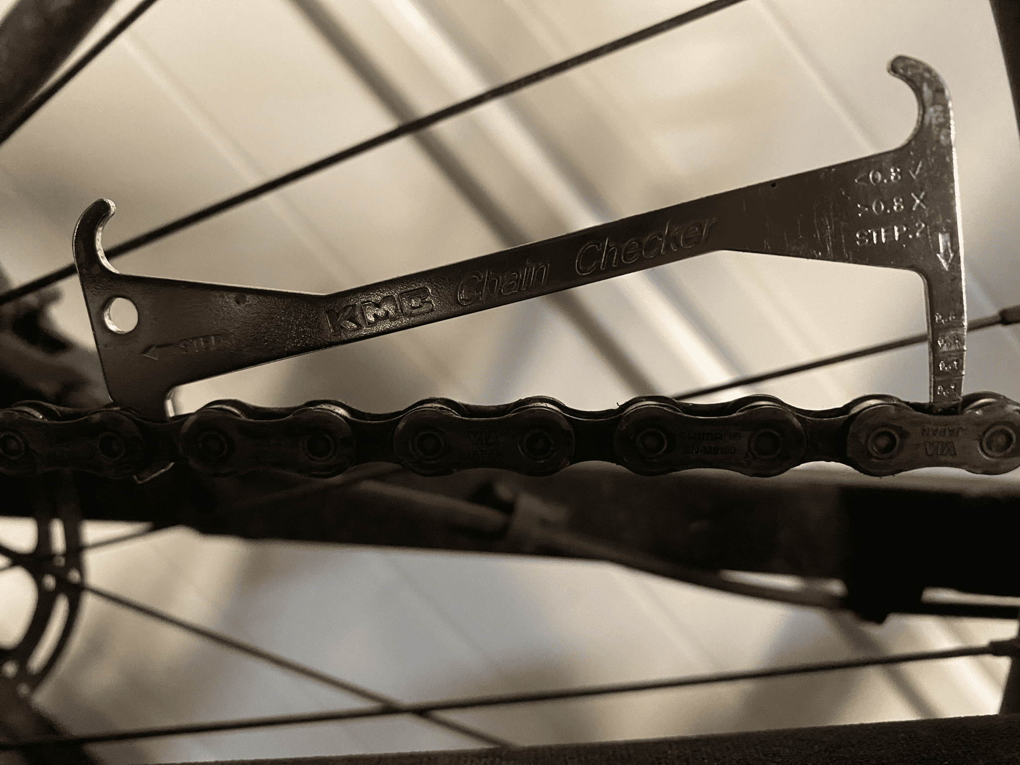

Inte 0,5 efter 20-30 mil hoppas jag. Det låter som din kedjemätare är kass. Inte ens med superdålig olja skulle jag tro att du kan döda en kedja så snabbt, oavsett hur och var du cyklar.
Jag slog nytt rekord i att slita ut en kedja på 100 mil på min 12-delade mtb. Helt galet uselt! Nytt försök med annan kedja, men jag är en aning rädd för att 12-delat är skräp sett till kedjeslitage (och annat också för den delen). Tur att nästan all min cykling sker med framväxel och mer rimliga kedjelinjer osv.
Möjligt att den är kass men den visar typ 0 när kedjan är ny! ;)

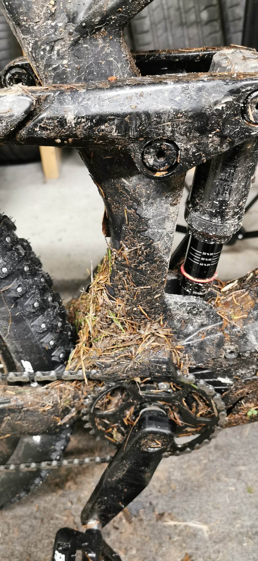

Jag kör ju kedjorna ner till 1.0 men varvar 3-4 kedjor och kör dem i andra omgången ner till 0.7 och tredje till 1.0 minst. Sen kan jag snika ut en omgång till utan att kedjorna hoppar eller går av innan det är byte av kassett och drev. Så i slutändan så får jag ut runt 300mil på kassetten/framdrevet minst och kanske t.om lite till om jag har tur och kör på 4 kedjor. Och kanske man ska tillägga så är det på min EMTB som slitaget är som värst och där går ju kedjan mer eller mindre dränkt i lera och vatten 10 mån om året så under de torra månaderna så kanske jag får ut lite mer beroende på slitaget på kassetten! Men även på min analoga så kommer jag inte mycket mer än 50-60 på en kedja innan byte men det har nog med den typen av lite vattensjuka terräng jag kör i? ;)
    282 KB · Besök: 172
Vidhåller nog att det låter tokigt lite! Men det är andra saker som är lite tokiga också tror jag, såsom dubbdäck i "den vattensjuka terrängen". Tack för din insats..
Det är de flesta kedjemätare.
