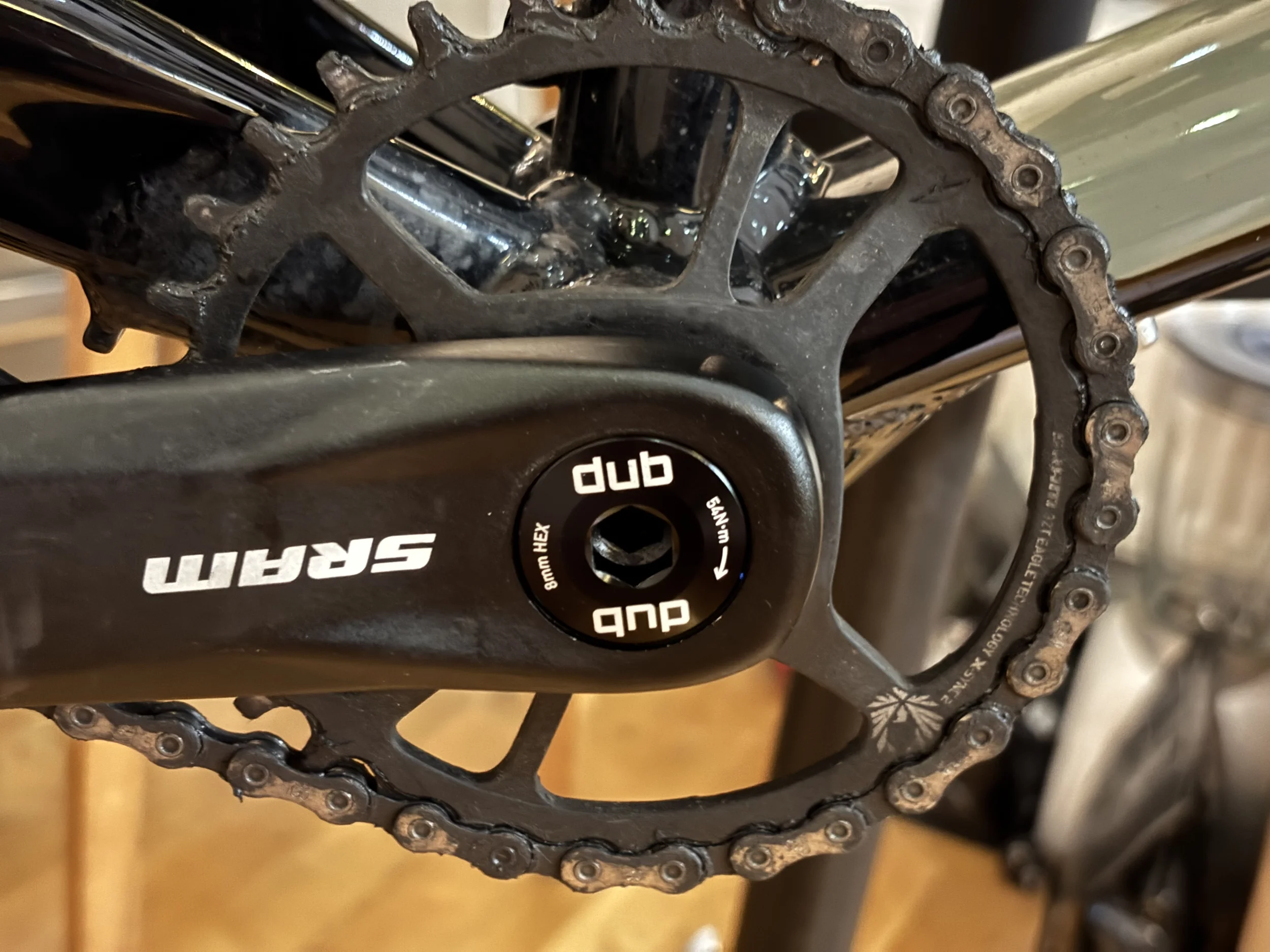

  • Undersökte tramp(vev?)-armarna och hittade en lös nästan utskruvad täckbricka (bild), gjorde rent och satte tillbaks med insex-nyckel, har ingen momentnyckel i lägenheten. Det var blå loctite på den men den hade ändå skruvat upp sig och satt helt lös i gängorna. Tog inte på ny loctite om jag måste demontera igen.

  • Känt på främre kransen som verkar sitta fastVisa bilaga 793749

Det är ett vevparti jag inte har någon alls kunskap om, trodde det var av ett annat slag. Ser ut att stå 54 Nm (?), det är ganska stort moment att dra åt med, kan nog vara värt att kolla upp mera noga om den var lös.
Mystiskt ljud i trampnavet
Ja den lilla aluminiumbrickan med söta små fingängor kan nog inte tåla det. Drog åt den med ”två fingrar”

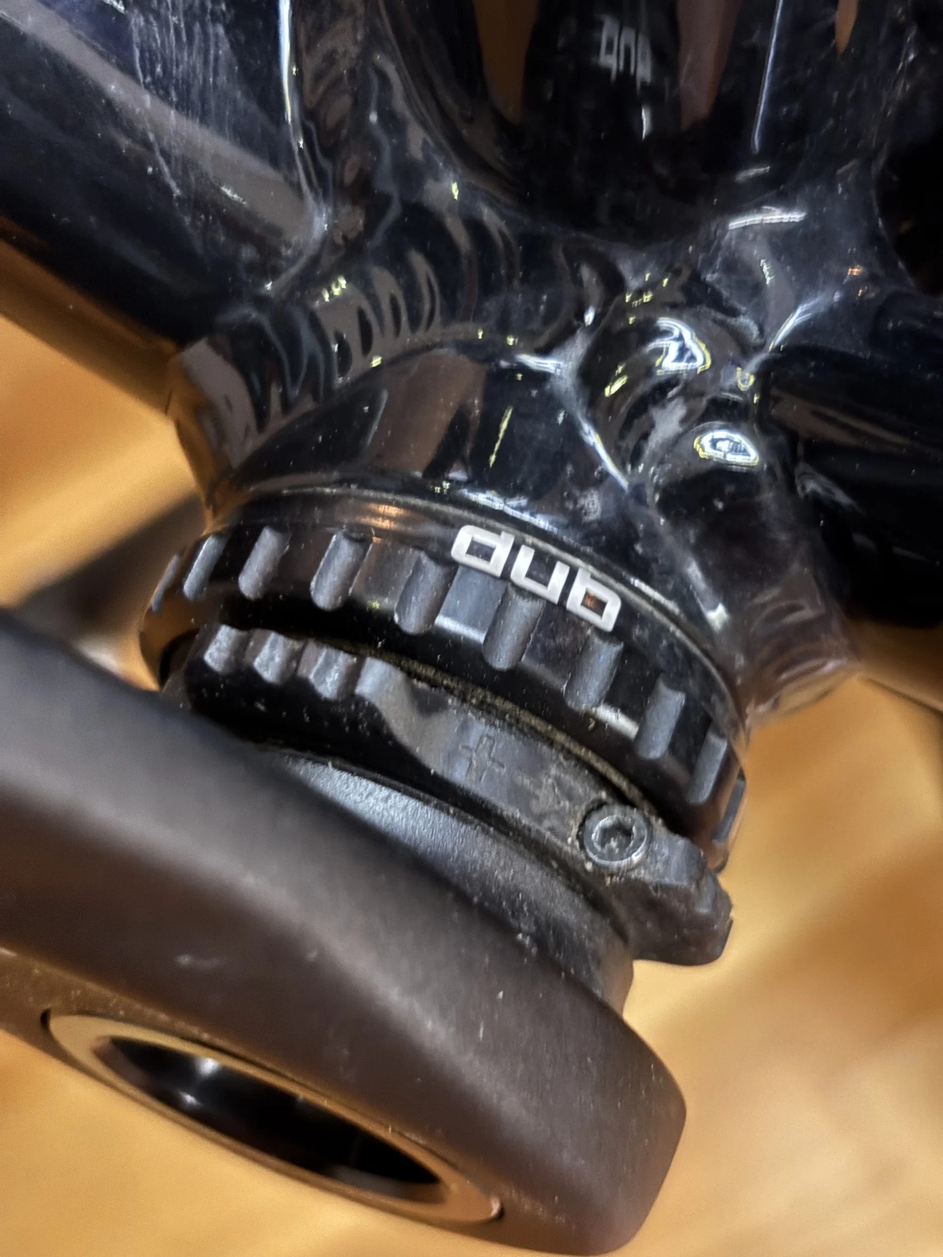

Har inget spel som jag kan känna med cykeln på stället men jag undersökte förspänningen också. Den lilla insexskruven satt inte hårt, var nära nog lös. Sen när jag vrider förspänningen i plus-pilens riktning så spänns det åt. Vrider jag bara lite till så är det som att en gänga klickar ur och förspänningen är lös. Verkar vara av plast. Nåväl, vred åt den tills innan det klickar ur och satte fast det igen med låsskruven. Vi får se snart…

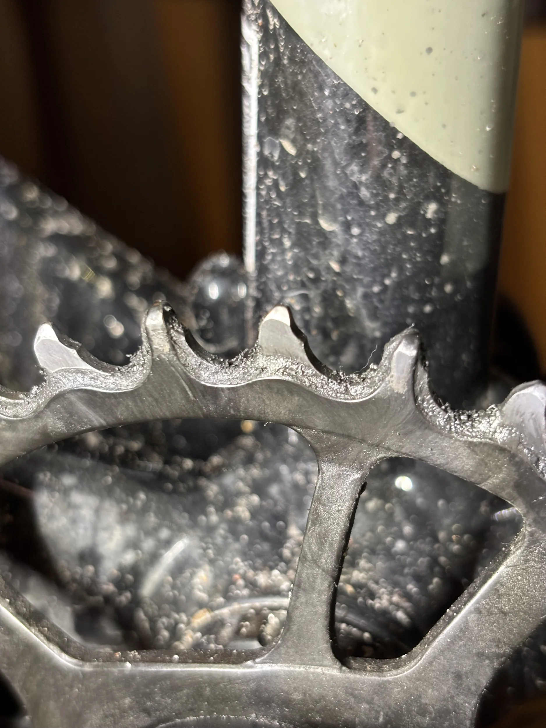

Man skall inte skrika hej för tidigt. Direkt i första uppför efter jobbet kom det tillbaks som förut. Efter att ha cyklat 20 min i regnet så försvann det. Wierd.

Har inget spel som jag kan känna med cykeln på stället men jag undersökte förspänningen också. Den lilla insexskruven satt inte hårt, var nära nog lös. Sen när jag vrider förspänningen i plus-pilens riktning så spänns det åt. Vrider jag bara lite till så är det som att en gänga klickar ur och förspänningen är lös. Verkar vara av plast. Nåväl, vred åt den tills innan det klickar ur och satte fast det igen med låsskruven. Vi får se snart…Visa bilaga 793784
Kan inte systemet, men som du beskriver det verkar den ju gänga över. Kanhända är det en spricka däri, eller så behöver även saker längre in dras åt, eftersom den inte lyckas "gripa".

Det är något som går torrt om det försvinner när det regnar. Har du fettat in hjulaxlarna ordentligt?
Iofs kan du ju vara något på spåret. Varje gång jag trycker ifrån så drar ju kedjan och bildar tryck på bakaxeln. Jag börjar med bakhjulet, gör rent, känner på kransen, gör rent kedjan, lägger på ny olja och fettar in axeln igen.
