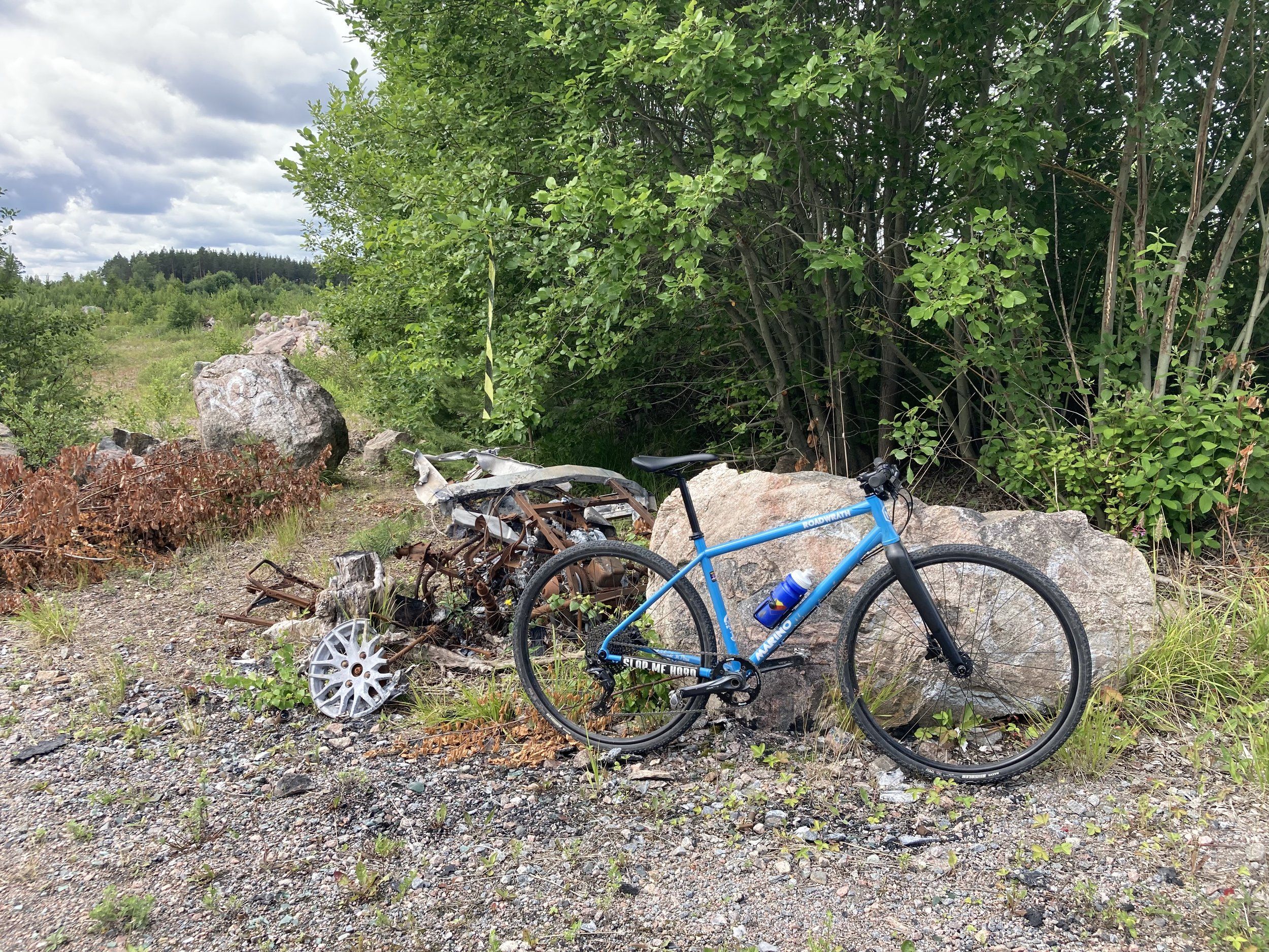

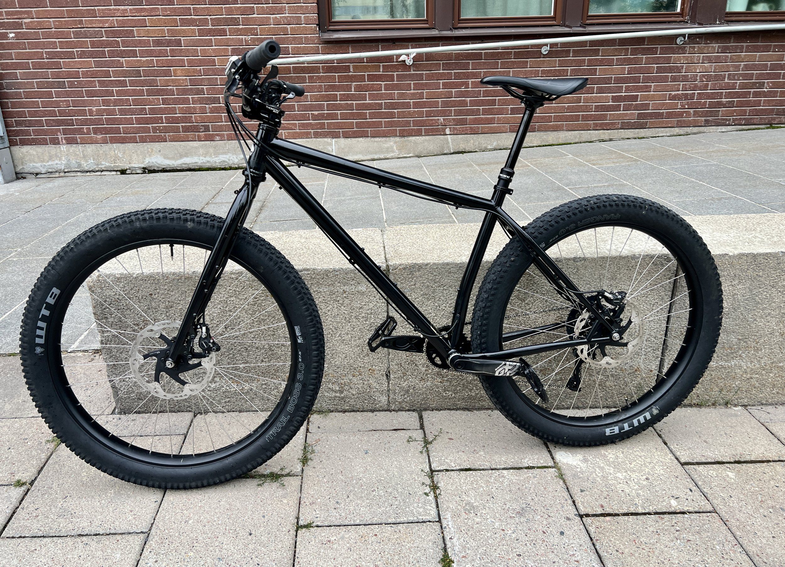

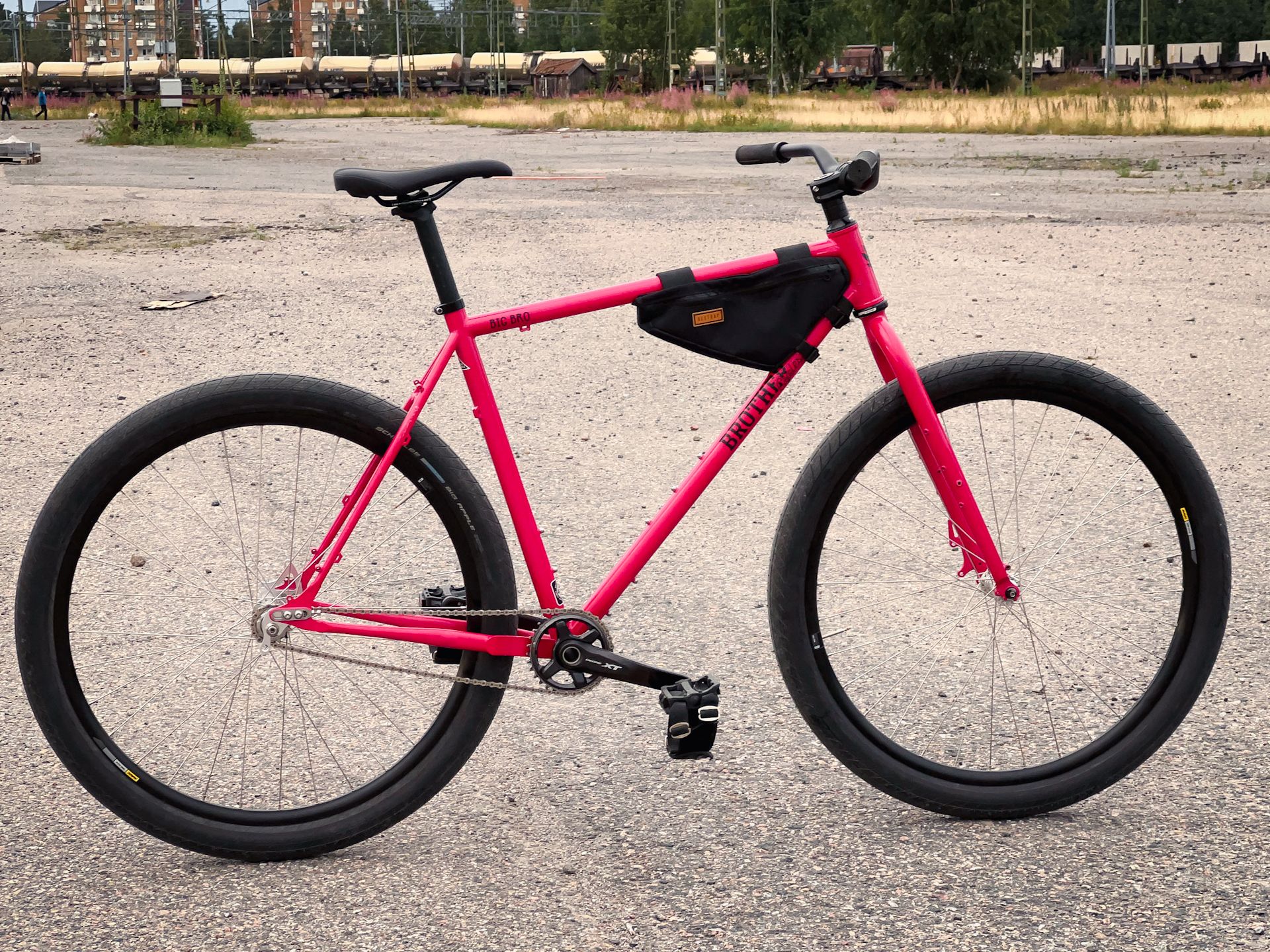

I dagsläget kör jag på en Brother mehteh med 50mm däck, 100mm stam och rakt styre. Säg vad man vill om gravel, men det är rätt likt en 90 tals MTB.
Den byggdes ihop för att vara en "gör allt" cykel, glänser inte riktigt någonstans, men tar sig fram och funkar ändå fint samtidigt som den är rolig att cykla på.
Nu har jag däremot börjat snöa in på att det hade varit roligare ifall man tog en mtb och gjorde den lite mer grus och bikepacking -kapabel. Tänk er en modern 29" hardtail med stel gaffel, ordentlig dropper och ett par lagom lätta hjul med lättrullade däck. Tänk er sinnesbilden av det som brukar annonseras som "cykelvasanraket" på köp & sälj, men flackare HA, kortare kedjestag och allmänt roligare. Något man kan droppa sadeln och köra ett par varv pumptrack eller cykla 1,5mil asfalt/grus till Hellas och sen köra lite stigar.

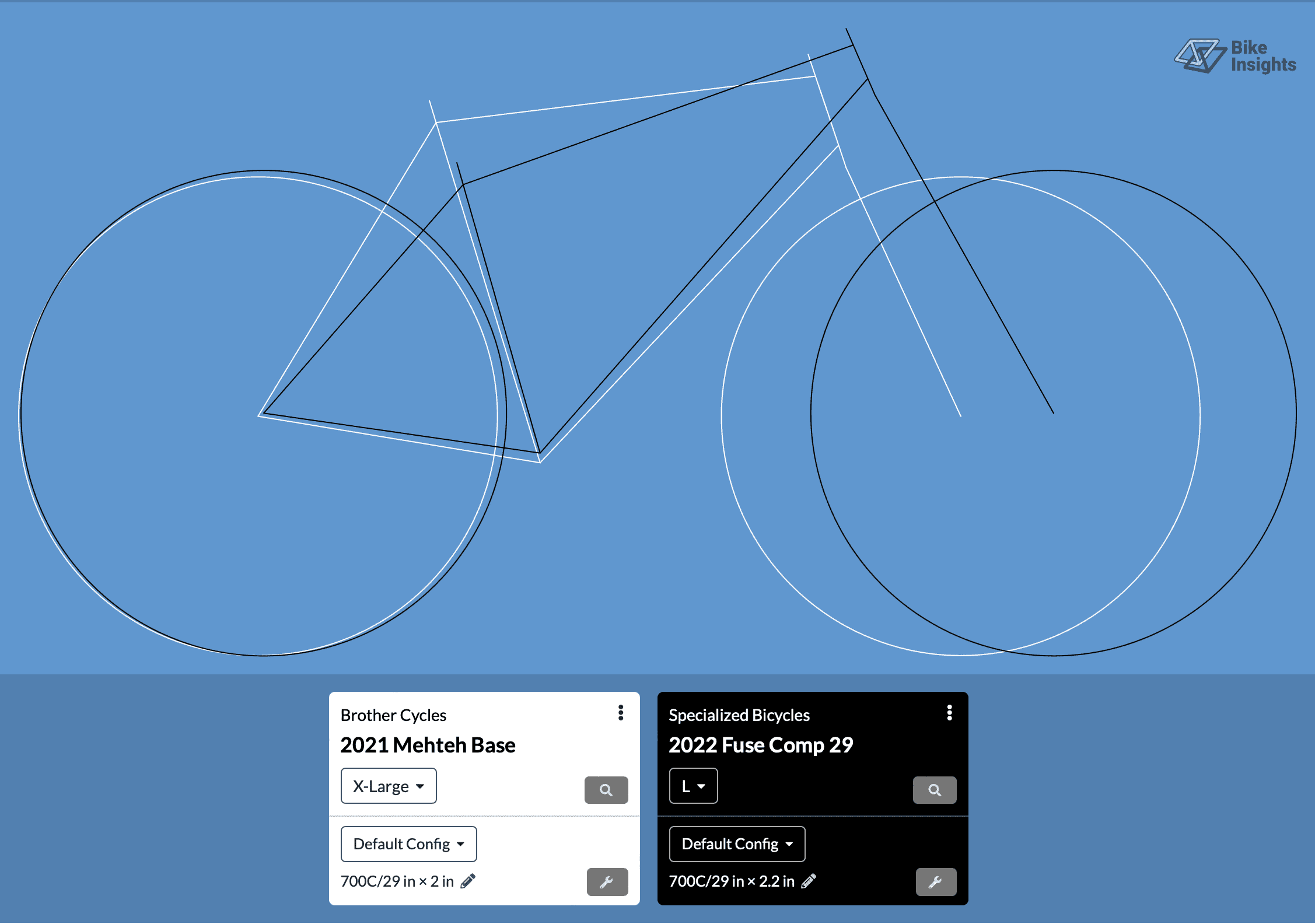

En ram jag tittat på är en Specialized Fuse. Blev lite såld på horisontella dropouts med 420-435mm kedjestag, lagom flack gaffelvinkel och modern geometri.

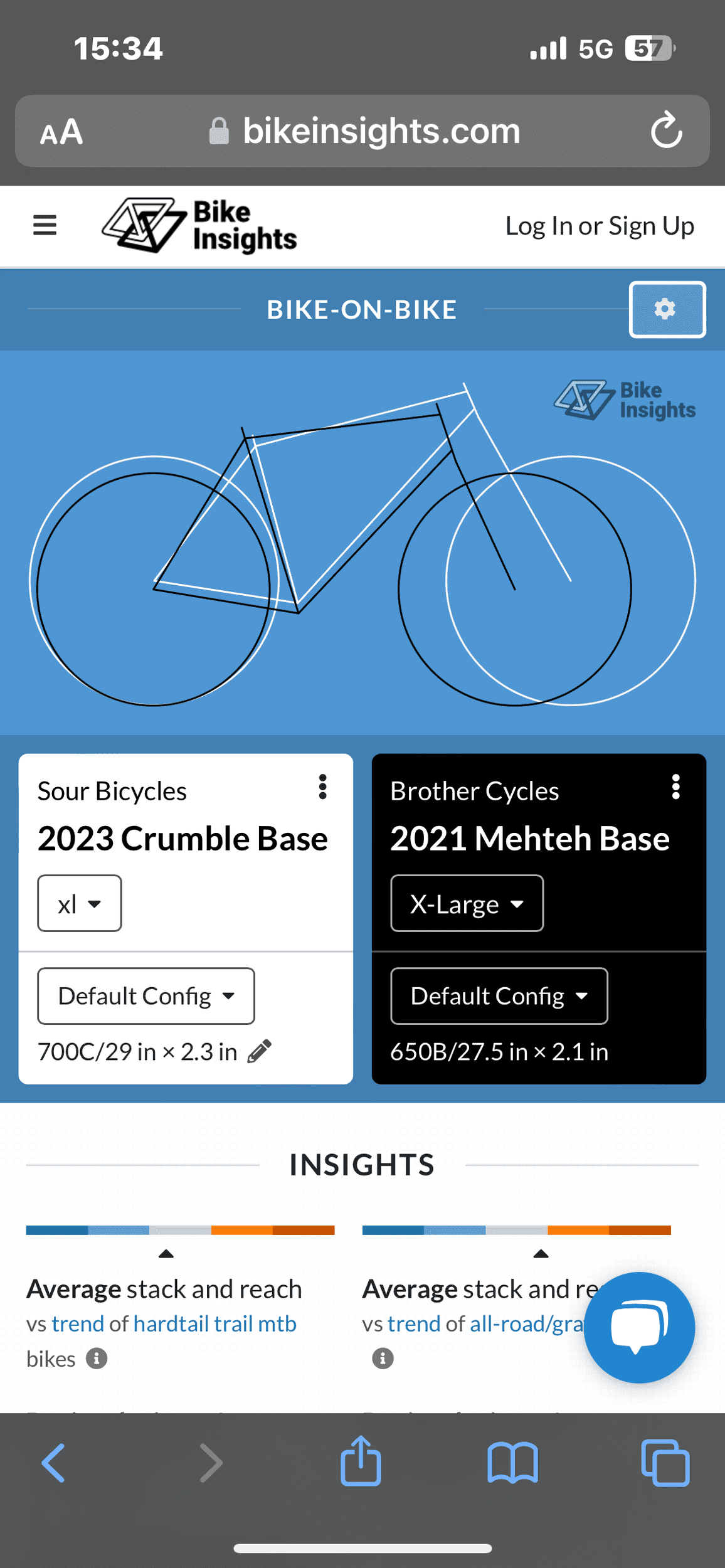

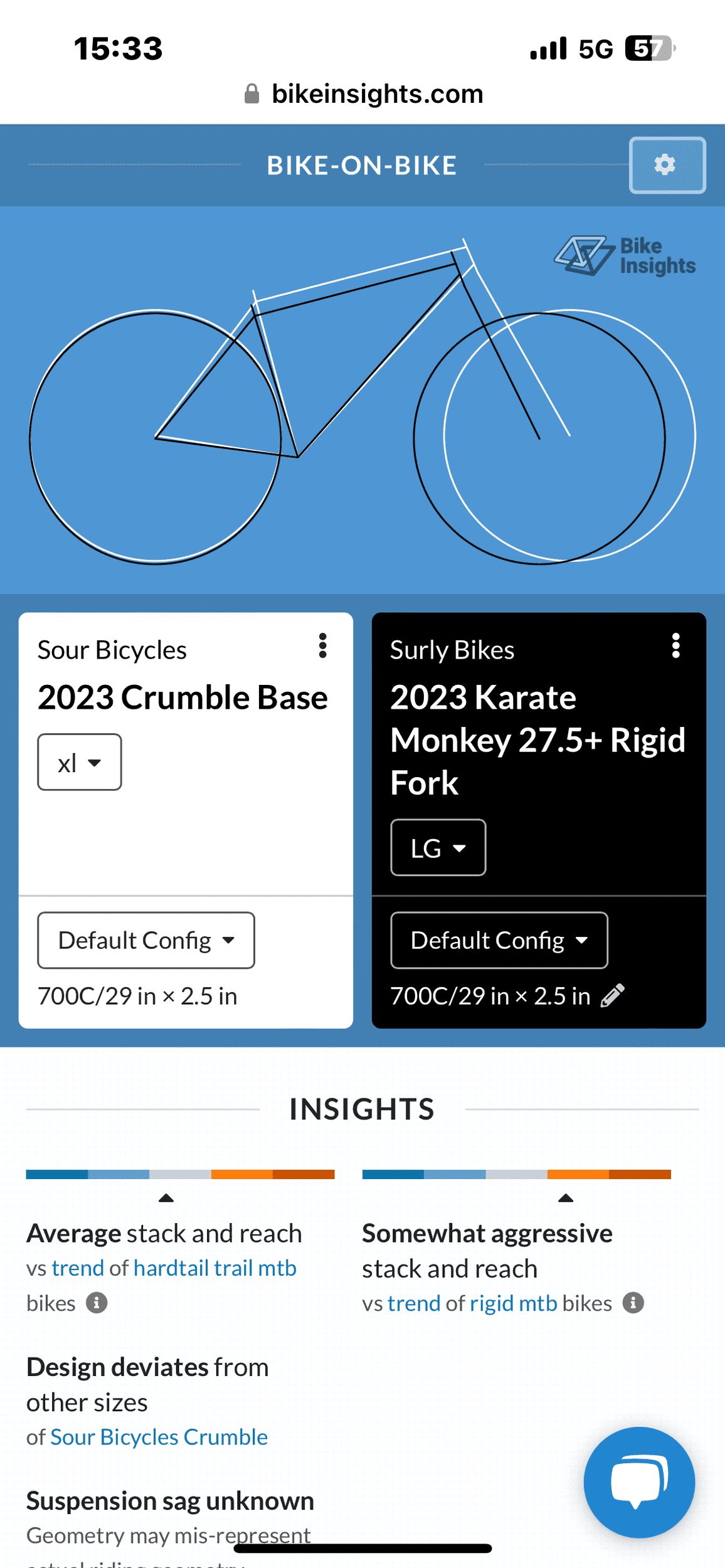

Jämför man geometrimässigt med ex. Specializeds "flat bar gravel" Diverge EVO så får man lite mer stack, betydligt högre vevlager och lite längre hjulbas.
Samma sak om jag jämför med den mehtehn jag kör idag. Med en 40mm stam på en Fuse hade jag hamnat ganska lika reachmässigt, och ifall jag kör en dropper med setback borde jag hamna ganska likt som jag sitter på nuvarande cykel med zero setback.
Skärmavbild 2023-07-03 kl. 15.22.49.pngSkärmavbild 2023-07-03 kl. 15.37.46.png
Missar jag något i mitt resonemang?
Förslag på andra ramar?
Gaffel? Jag har sneglat lite på Trek 1120-gaffeln (https://www.trekbikes.com/se/sv_SE/cyklar/camping-och-touringcyklar/1120/1120/p/22005/)
liknande byggen?

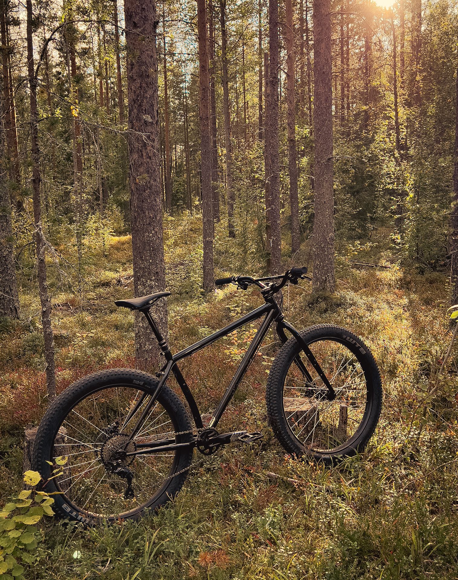

Det kan vara så att jag har en karate monkey i ett förråd med massa flyttkartonger, vilken blir mer traditionell med 69° HA och 1120 i hjulbas. Det är en fin cykel, men väger lite för mkt för det här bygget med sina 4.5kg för ram o gaffel ?

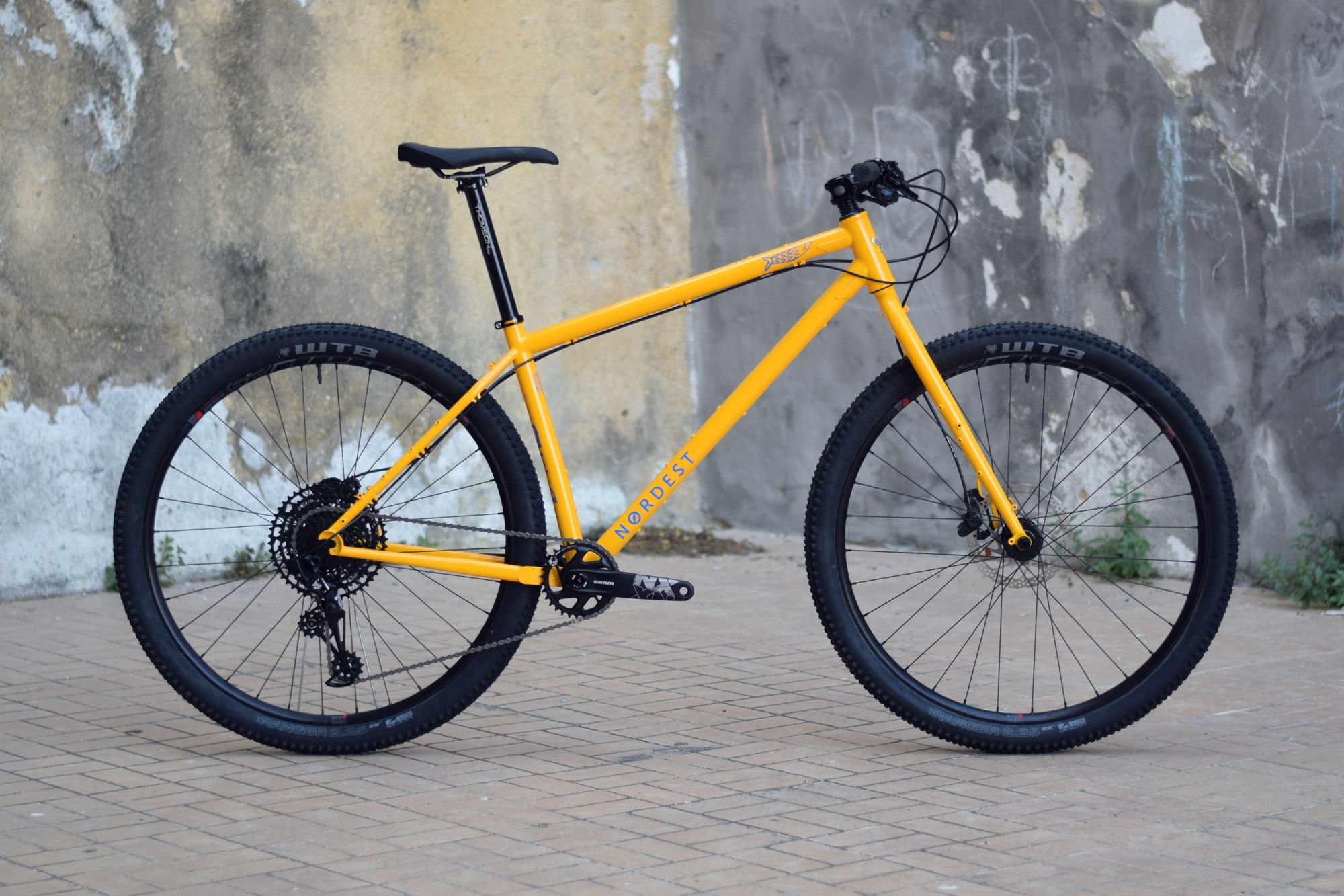

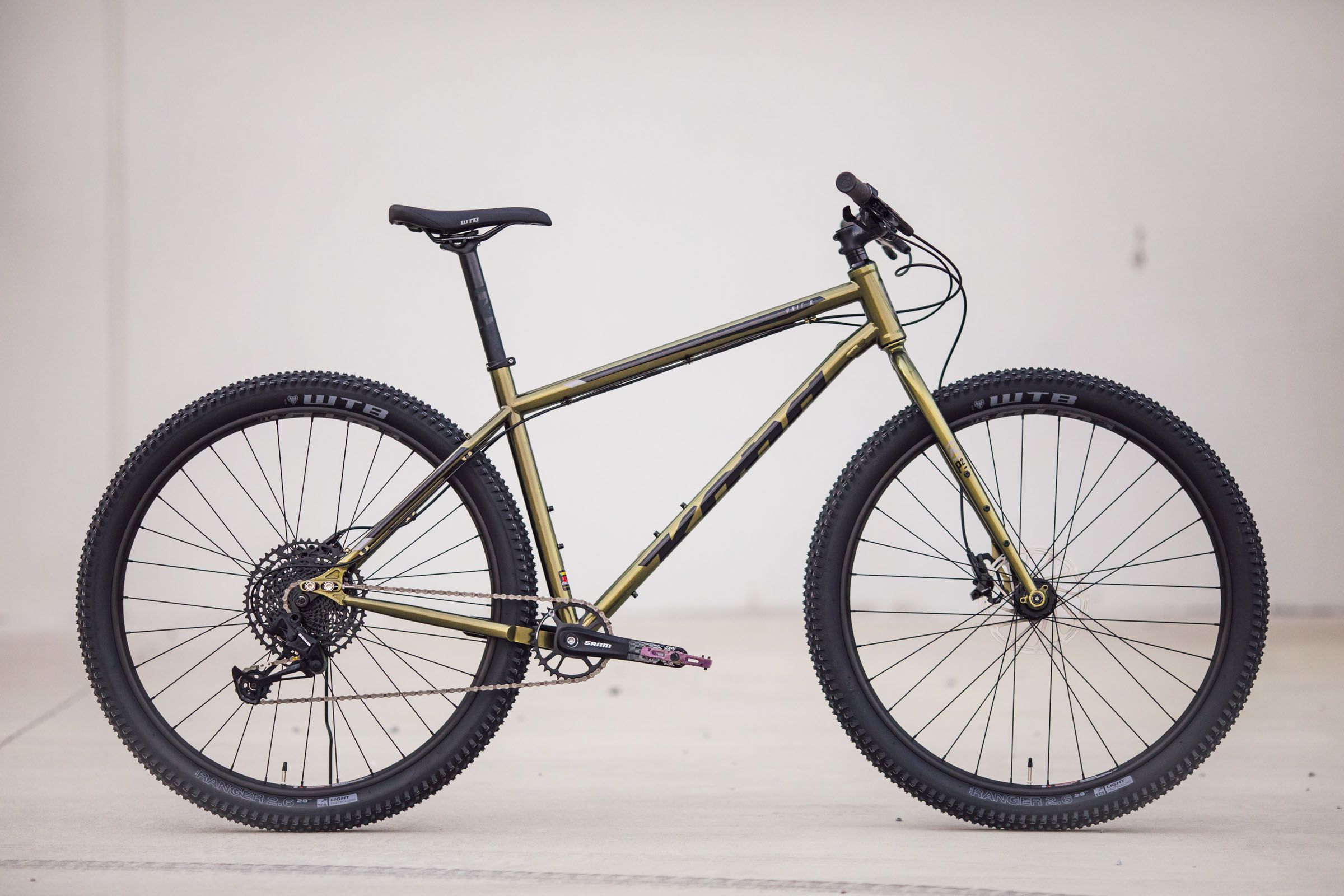

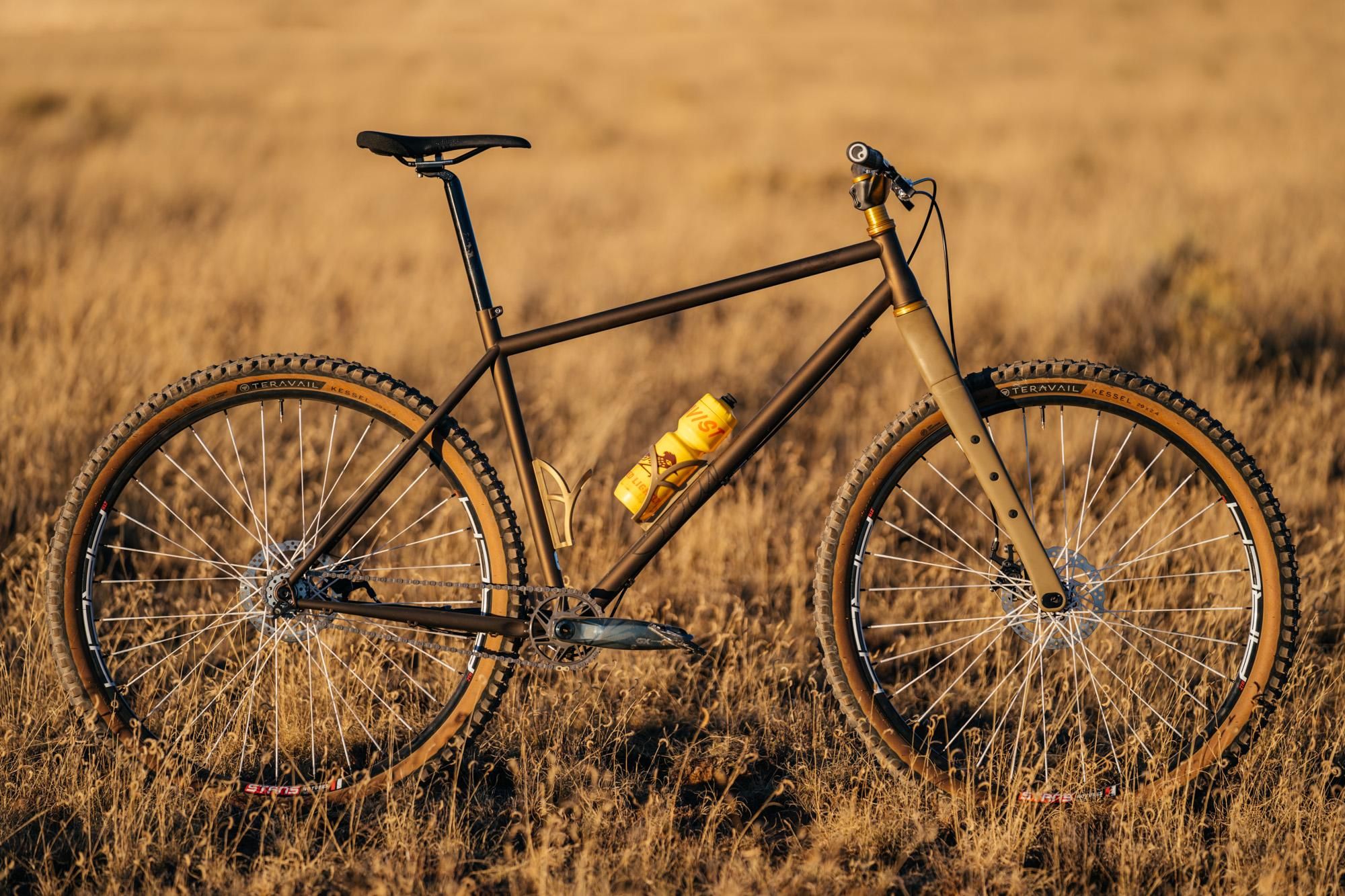

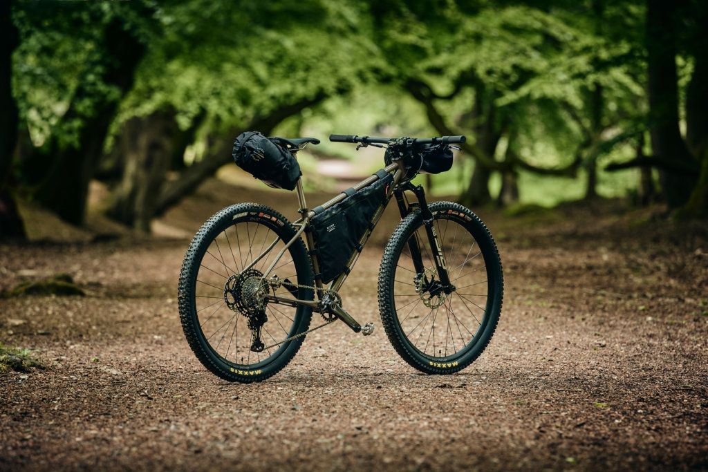

Kona Unit:

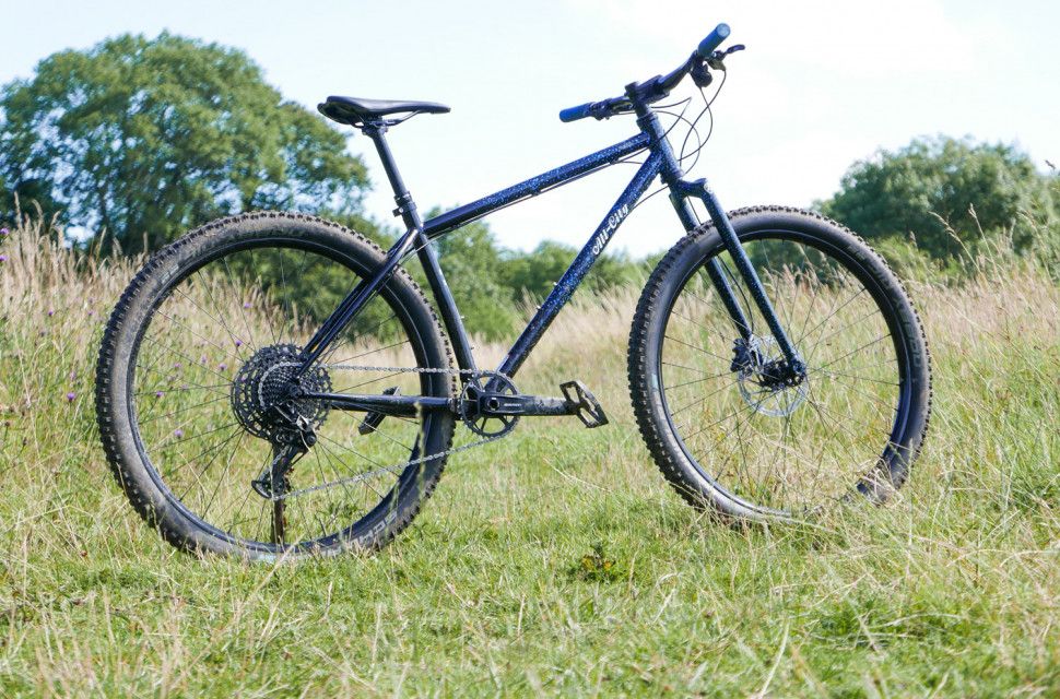

Nordest Sardinha:

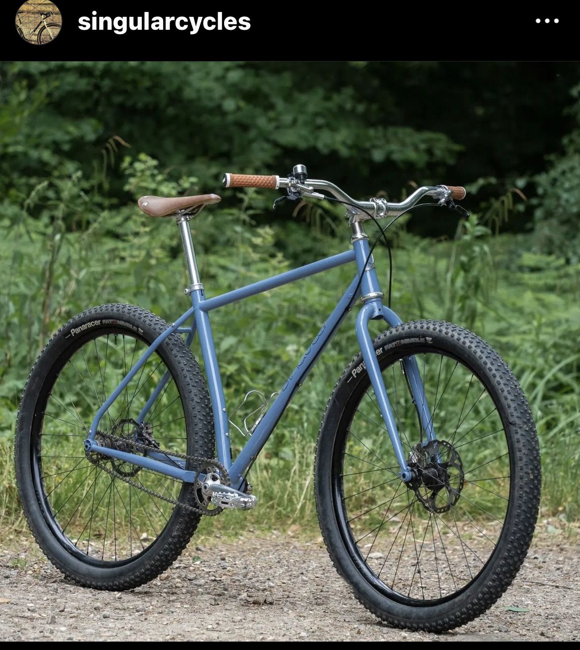

Singular gryphonen är nog lite som min Swift. En jättetrevlig cykel att trampa runt på, men skulle absolut inte kalla den för lekfull. Det är lite mer elegant känsla över alla singular-ramar. Även den nya Swiften har 450mm chainstays som lär få den att kännas som en båt utan tillräckligt med fart.

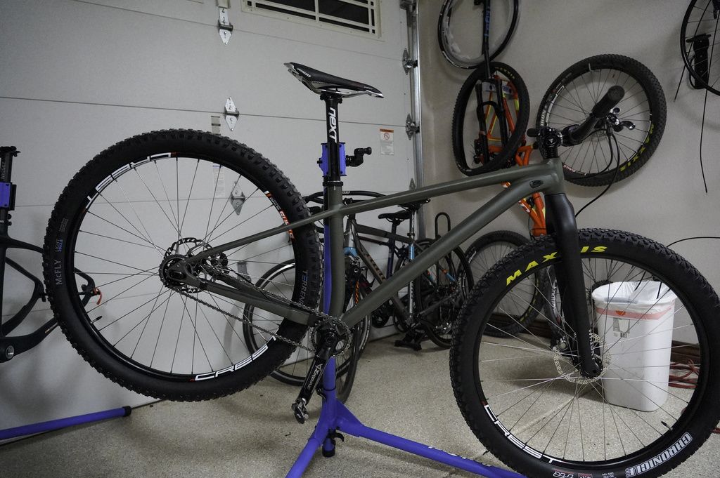

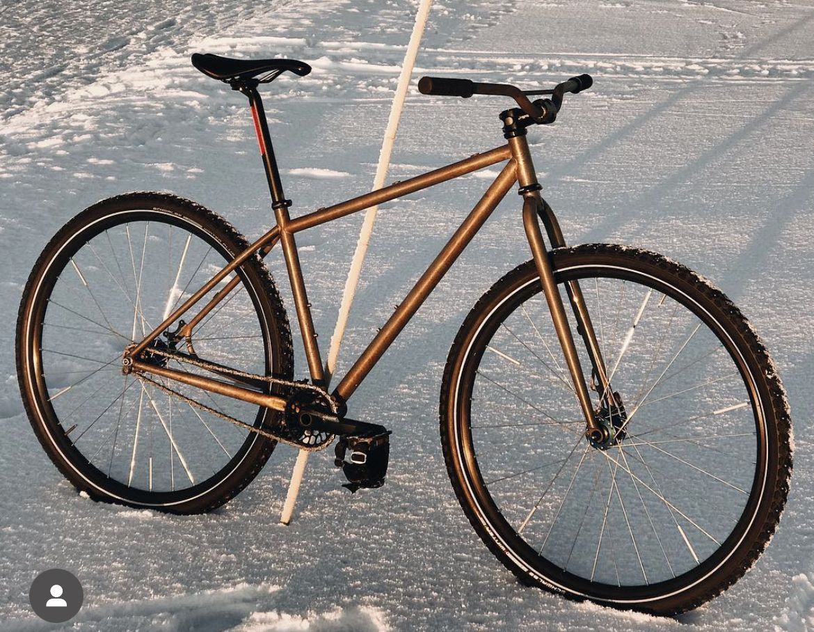

Har gjort något som kanske kan inspirera med en nukeproof scout 290, med stel gaffel (med massa fästen) och 2.6 däck.
Behövde förlänga gaffelns axle to crown rejält, men har nu en sjuk rolig cykel. Väljer ofta bort min heldämpade nu.
Körde på den här gaffeln:
Höjde axle to crown med en spacer från reverse och ett reach adjust headset från works, som också bygger på höjden.
Skulle nog välja en ram som är gjord för kortare gafflar om jag gjorde det igen. Men det är väldigt kul med helstel :)
Kul bygge!
Helt klart åt håller jag funderar på, men du måste landa på typ 515-520 i AC längd?
Titta inte för nära på headtuben bara :/

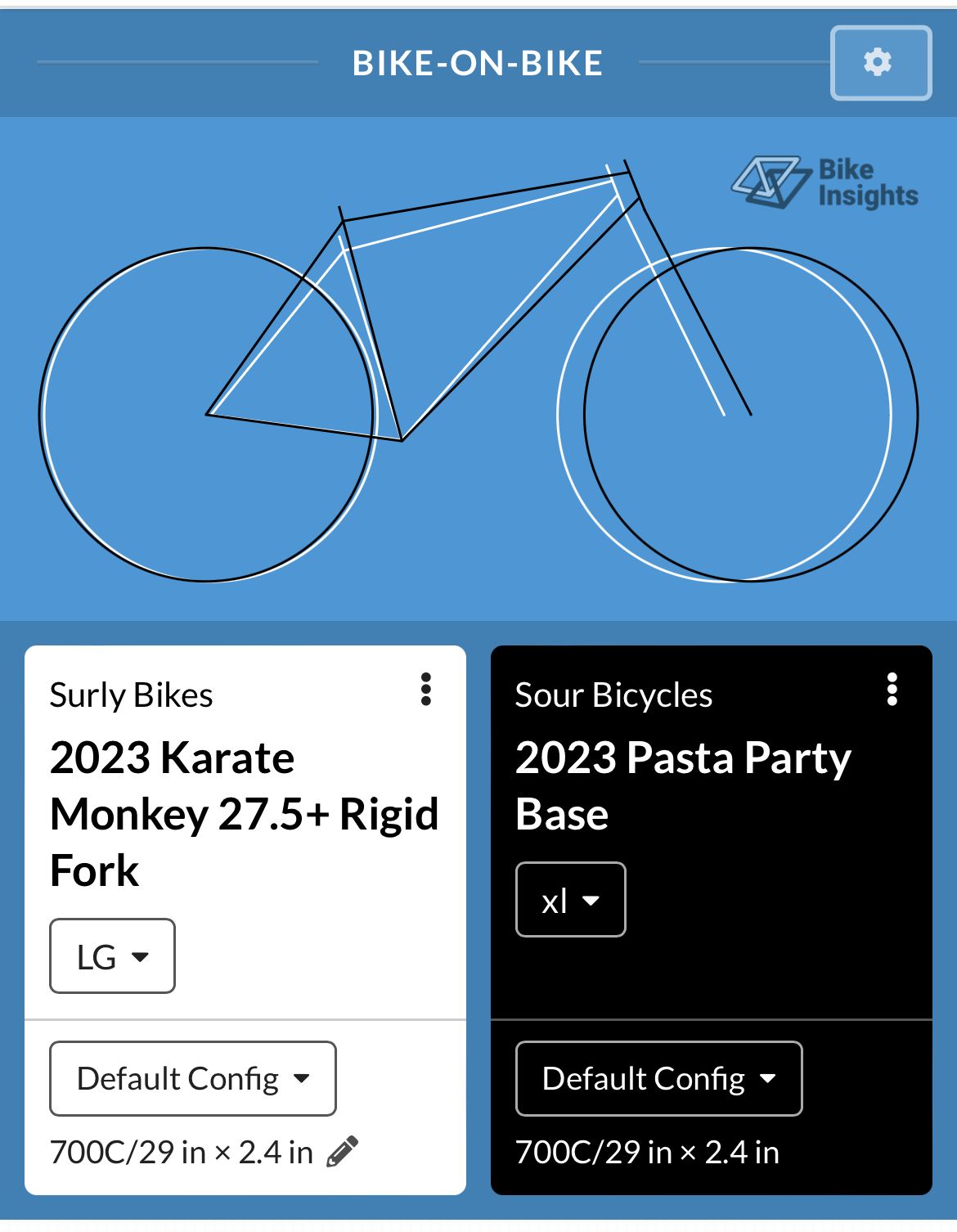

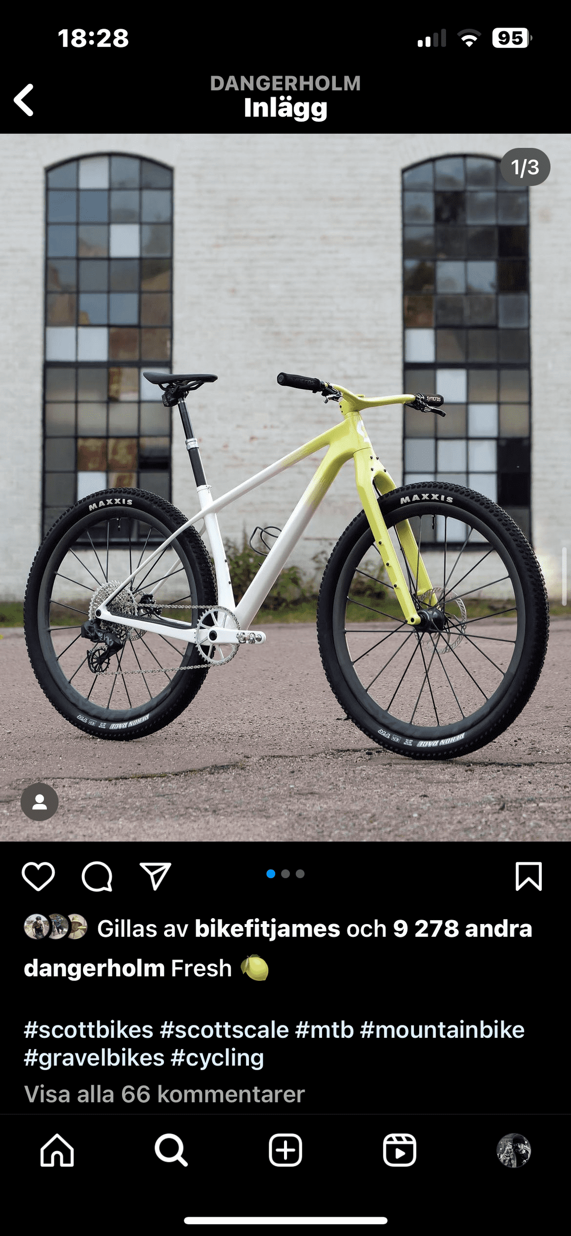

Sneglar mkt på sour pasta partyn just nu.
Men finns en liten tanke i bakhuvudet om att den kanske blir för xc, och inte så lekfull..
1400€ är lite för mkt för att bara chansa, men har en lång vinter att vela!

Kan du inte gå ner till Large på souren då? Dom är riktigt fina iaf.
Jag har ju en karate monkey i L, men skulle vilja ha något lite längre. därav en XL
