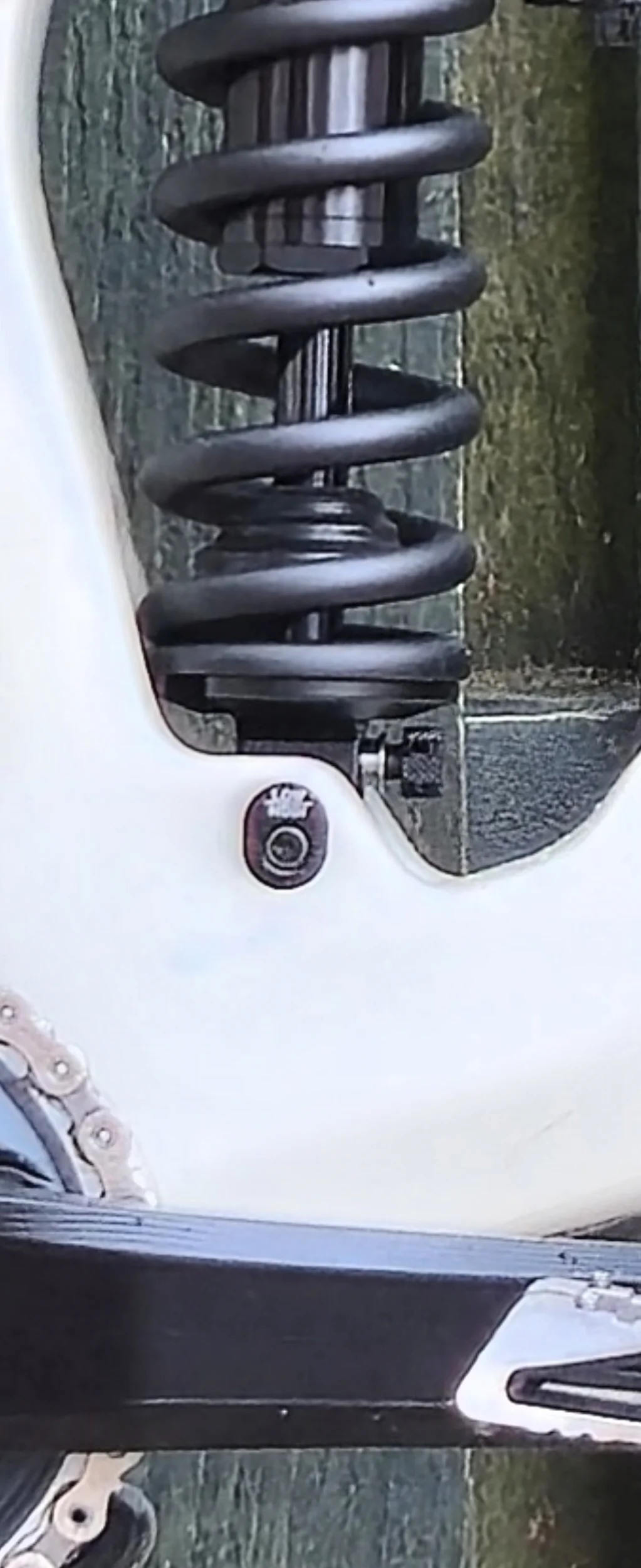

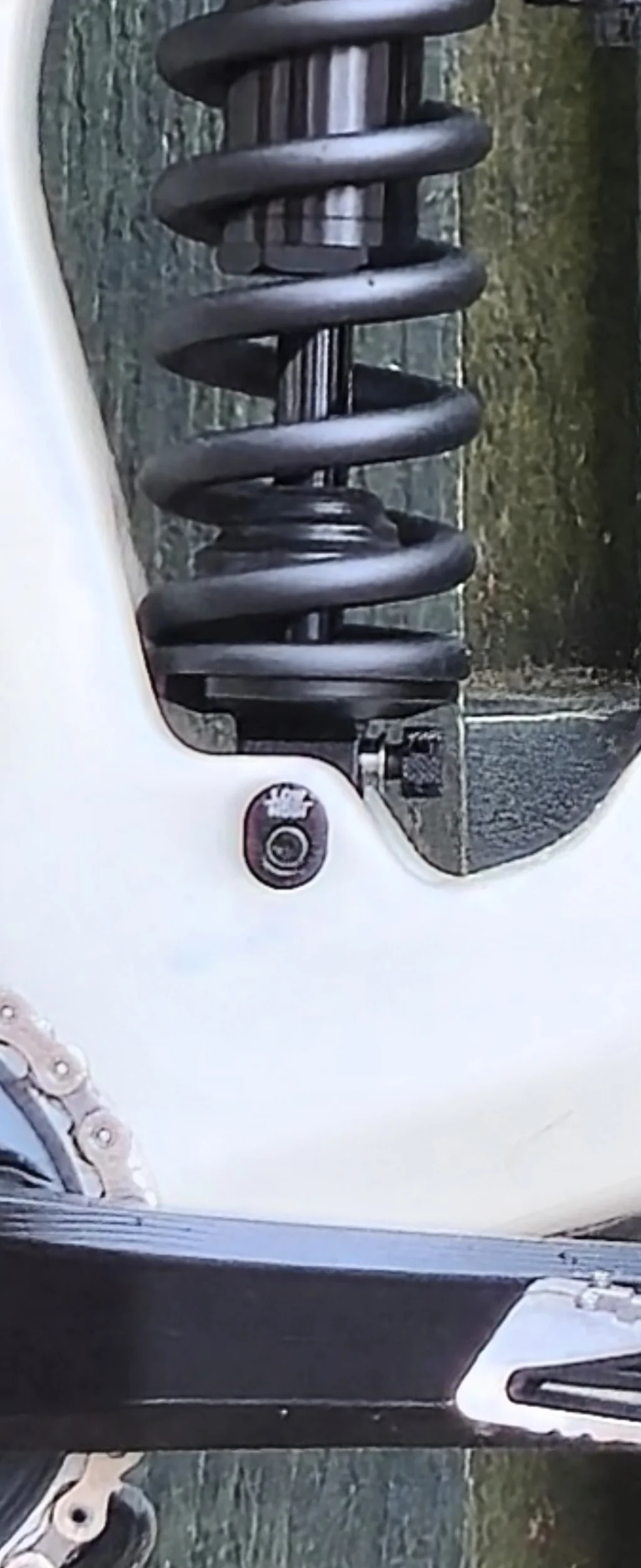

Får rejält med pedal strikes när jag kör på snälla trails. Samma leder som jag kört på i plus 20-år. Har aldrig haft detta problem på någon av mina tidigare FS-hojar - så nånting är ju fel.
Cykeln är en Vitus Escarpe AMP 290 som är uppbyggd från ram till färdig cykel. Modern geo så lång och slack, Men ändå... Så här ska det nog inte vara.
With the addition of a flip-chip on the lower shock mount you can steepen the head angle by 0.5º and raise the BB height by 6mm. Both bikes are designed around the lower/slacker setting, so that’s how they will ship. If you feel like you need more pedal clearance, flipping to the high setting requires nothing more than a multi-tool.
Har googlat mig galen på detta med flip chip och den rätta orienteringen på chippet för att höja BB. Hittar ingen vägledning på Vitus hemsida eller på användarforum.
Den enda infon jag hittar är om funktionaliteten, ingenting om vilken setting som är vad:
"With the addition of a flip-chip on the lower shock mount you can steepen the head angle by 0.5º and raise the BB height by 6mm. Both bikes are designed around the lower/slacker setting, so that’s how they will ship. If you feel like you need more pedal clearance, flipping to the high setting requires nothing more than a multi-tool."
Dämparen har korrekta OEM-dimensioner. Sag är rätt inställt. Rebound någonstans i mitten. Framgaffel 10mm längre än OEM så borde snarare ge färre strikes än fler.
Har jag satt bulten i fel position? Dvs ska den sättas i det nedre läget för att ge högre BB? Låter isf kontraproduktivt i mina öron.

+1 på AI slop. Självsäker till tusen, men likväl har den fel. Du har flip-chipet åt rätt håll på bilden om du vill ha vevlagret i höga läget.

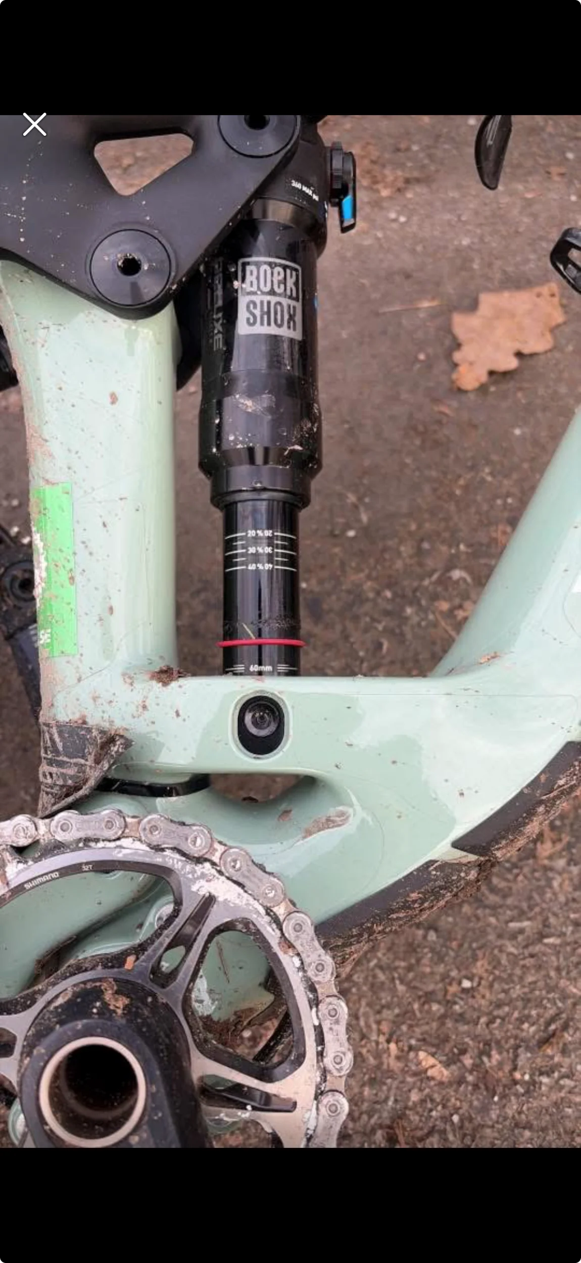

AI svammel. Har ingen vitus, men flipchip är iallafall väl märkt på Transition hojar
Ber om ursäkt för bildkvalle, fick zooma en del
Visa bilaga 819254

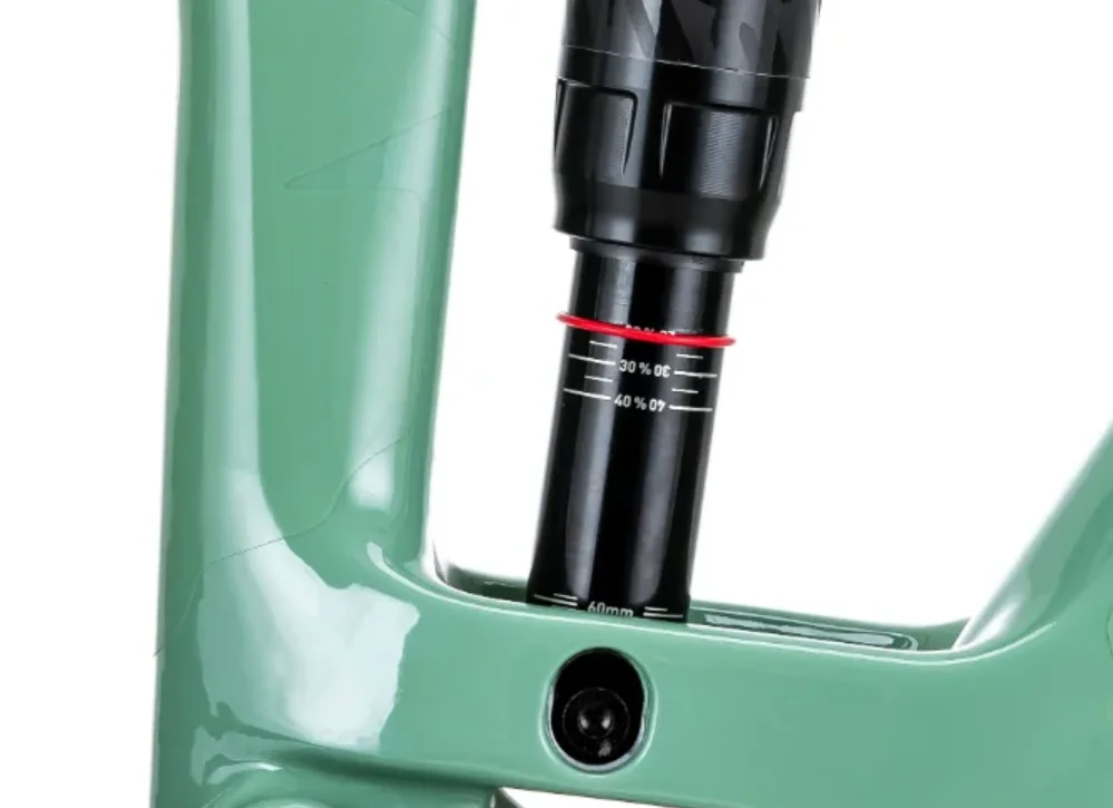

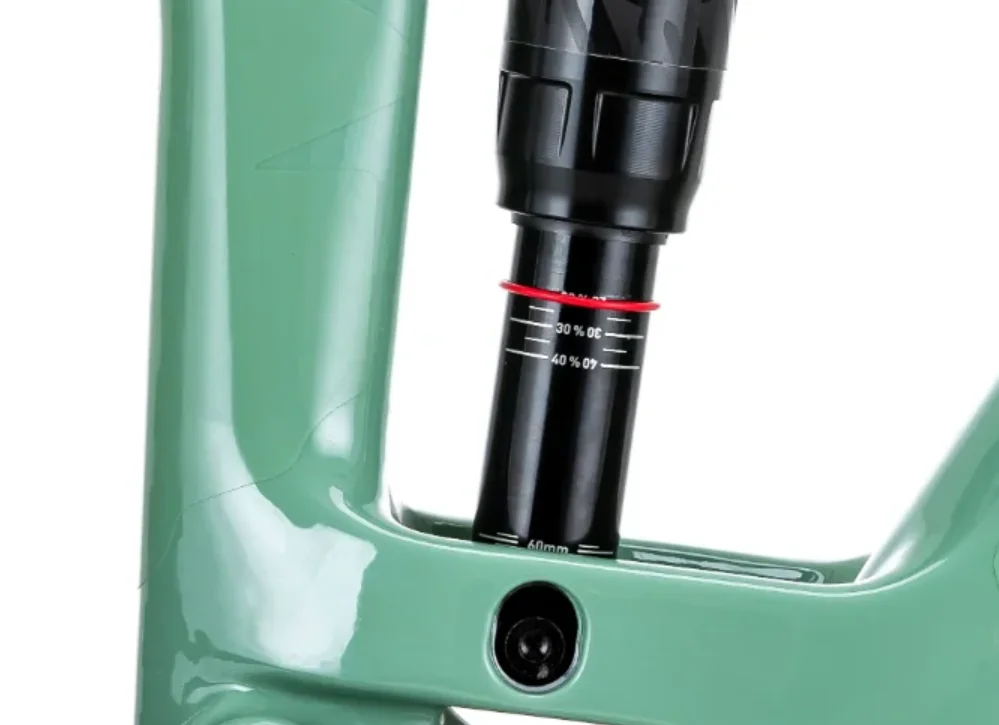

Thanx ja det bör ju vara lika samma som på Vitus. I Vitus egna marknadsföringstext står det (inser jag nu) att cyklarna levereras med chippet i "Low"-läge vilket innebär bulten nederst. Vilket i så fall skulle bekräftas av bilderna på hemsidan:

#1: Vad hade du för cykel tidigare?
#2: Vad hade den tidigare cykeln för längd på vevarmarna?
#3: Hur mycket "sag" har du på bakdämparen?
#4: AI är skit och kommer fördumma mänskligheten till apstadiet genom att ingen tänker själv längre och nöjer sig med felaktiga svammel-svar.
Edit: #5: Vad har du för storlek på däcken och vilket tryck kör du, samt vad väger du?
