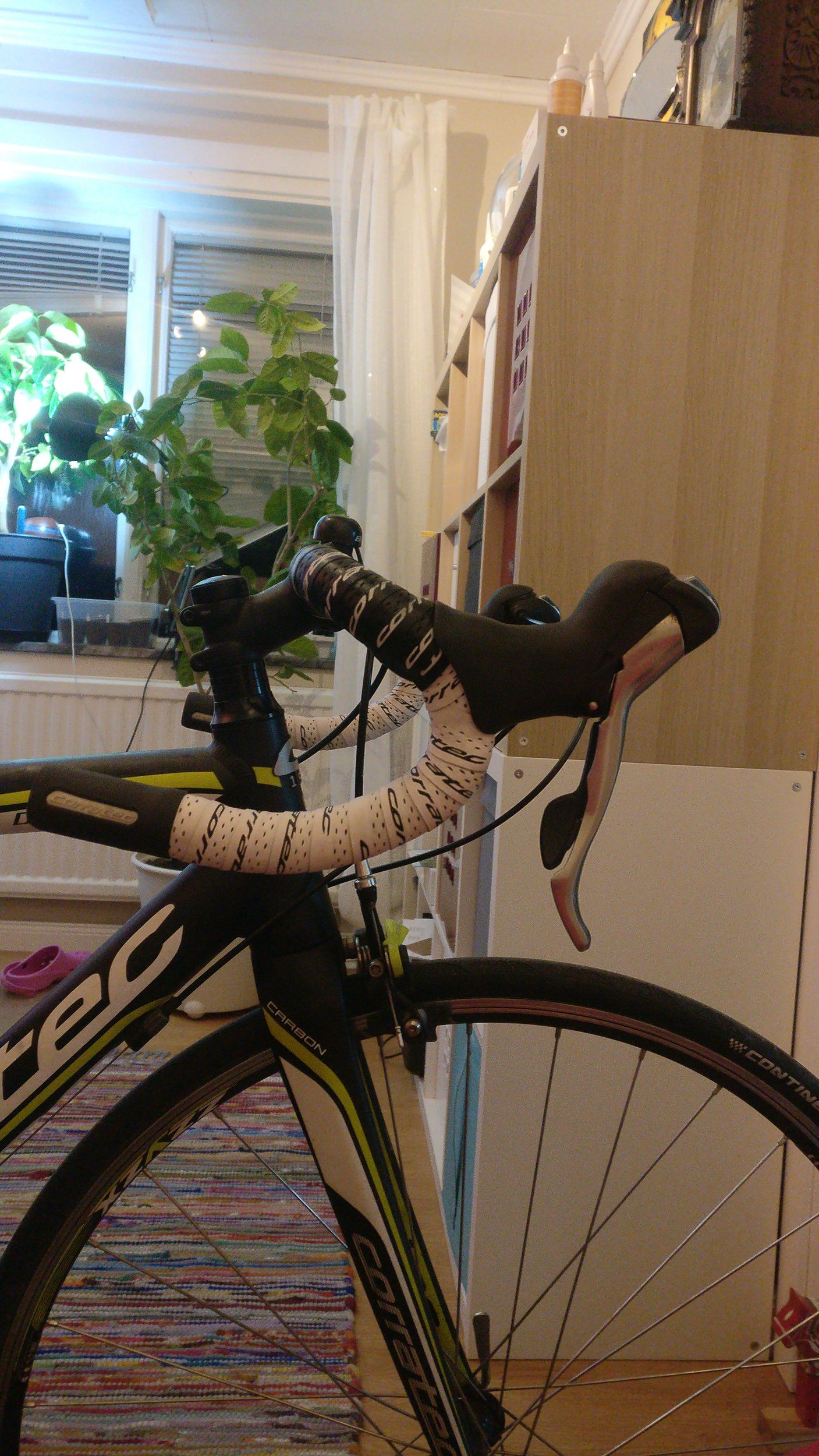

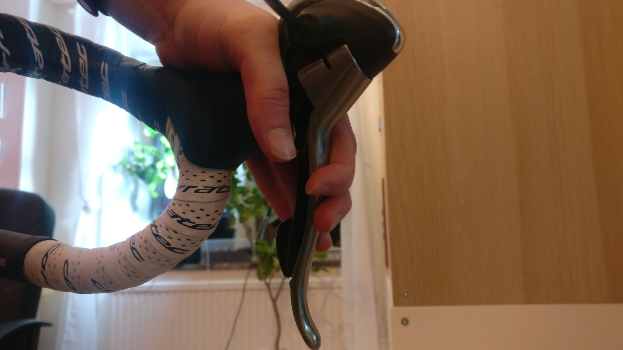

Hej alla!
Jag är helt ny i landsvägscykelvärlden och har pysslat och ställt om allt möjligt på cykeln. Men jag har en fundering och ett problem.
Jag är ganska liten av mig och har svaga och små händer. Denna cykel är i rätt längd för mig. Jag undrar om det går att justera vinkeln på själva bromshandtaget? Jag liksom når inte riktigt ordentlig till bromsarna och har så dålig vinkel på det att jag har inte kraft att nypa ihop bromsarna. Mina fingrar hamnar så högt upp på bromshandtaget att det krävs mycket större kraft att klämma ihop bromsen än om jag tog längre ner. På fotot jag har skickat så har jag testat att vinkla själva styret för att se om vinkeln kan hjälpa men nu när jag ser fotot så ser jag att vinkeln på hela styret är helt off.
Jag får ont i nacken när jag cyklar vilket är ett tecken på att jag har fel inställning på styret, så jag tänkte både höja styret och korta ned avståndet mellan styre och sadel en aning. Men jag vet inte om det kommer påverka vinkeln i hur jag hållet i handtaget. Skulle jag hålla nere i bocken så är det givetvis mycket enklare, men inte så bekvämt att sitta och hålla där nere.
Några tips? Vet inte om jag lyckades förklara mitt problem...

Vinkla upp styret lite och kolla om du kan justera reach på dina reglage. Brukar gå på de flesta hyggligt moderna reglage.
Du har redan kortare stam än rekomenderat och fler spacers kan du inte mht stryrörets längd så att få styret högre och närmare är inte lämpligt eller enkelt. Vinklar du upp styret till en normalare vinkel blir kontaktpunkten någon cm högre. Räcker inte det behöver du en annan cykel eller mer övning/träning.

Tror att du behöver montera om reglagen lite också för att de inte skall få knasig vinkel när du rätar upp styret så du kommer att behöva linda om styret är jag rädd.

Sedan precis som Bengt-re säger, vinkla upp styret så den nedre delen av bocken är ungefär vågrät och sedan flytta ned reglagen några cm.

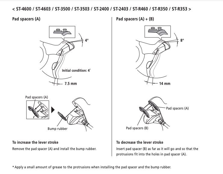

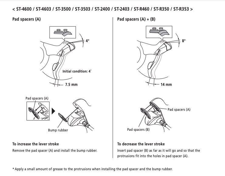

Jag hade liknande konstruktion på mina Tiagra 4600-reglage och det blev skapligt bra med pad spacers a+b monterade. Har (mekaniska) Ultegra R8000 på racern och där känns ergonomin mycket bättre och det verkar ju stämma med din upplevelse av 105-reglagen.

Vad gäller det andra problemet, så skulle jag nog också ha problem att bromsa med handen placerad så som du har den i bilden. Längst ut på fingertopparna är nog inte någon särskilt stark och i andra änden ser det ut som att du spjärnar emot mer med basen av tummen snarare än hela handflatan.
Greppa tag ordentligt runt reglaget, ring- och lillfinger bakom själva spaken, pekfingret högre upp i den skålade delen av spaken och långfingret precis under. Om du inte är väldigt svag i nyporna så räcker detta gott under normala förhållanden om man har lite framförhållning och planerar sin körning.
Kanske är det du egentligen är rädd för att inte ha tillräcklig bromsverkan i en hypotetisk paniksituation där du behöver stanna på en meter? I realiteten tror jag att det är lite av ett icke-problem, då du troligtvis ändå inte kommer ha reaktionsförmågan för att kunna klara upp en sådan situation…

Tycker det ser ut som att reglagen är monterade lite för högt upp på bocken. Jag skulle testa att kana ned den kanske runt 10 mm. Och naturligtvis rätta till vinkeln på styret som sagt.

Jo, man kan "förlänga fingrarna" lite genom exakt hur man håller. Svårt att förklara, men typ rotera ut handen lite så att tummuskeln är kontakten med hoodesen så får man ut fingrarna 8 mm till.
