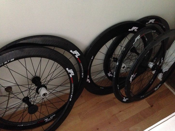

Man har alltid högprofil, självklart har man olika profilhöjder så det passar till alla vindförhållanden :-)
    74.2 KB · Besök: 114
