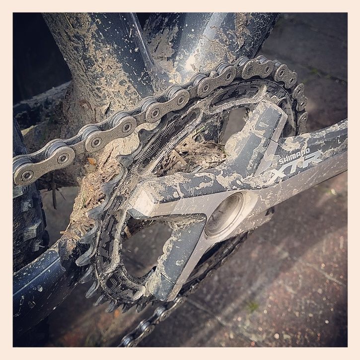

Så här fungerar perfekt utan kedjetapp. 2-delat:
Narrow wide konvertering
> 2-delat:
Vad smutsigt det blir med tvådelat. ?

Alltså, det är vevar FÖR 2-delat...
Klingan hmanr på mitten med utmärkt kedjelinje.
Smutsen försvann efter bilden togs. På hedersord. ;)

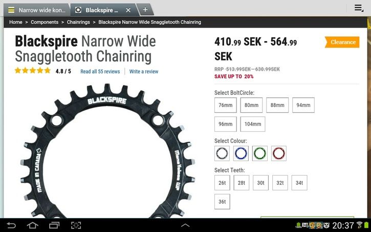

Jag köpte den här, och är riktigt nöjd.
http://www.chainreactioncycles.com/se/en/blackspire-narrow-wide-snaggletooth-chainring/rp-prod112084

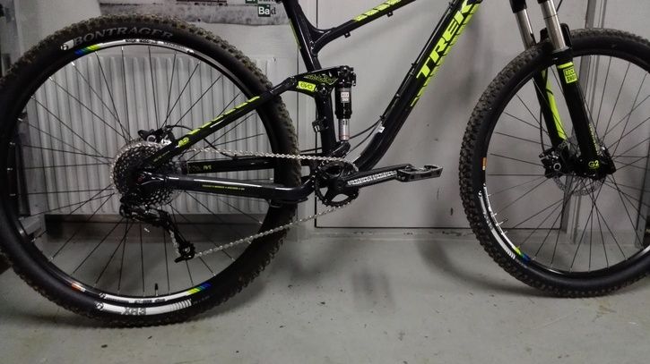

Då var det klart. Vad säger experterna om kedjelängden ?
Växlarna funkar kanon, kedjan sträcks ju upp något vid fjädring. Ta bort nån länk eller köra som det är ?
Inte hunnit testa ordentligt än så vet inte om den håller sig kvar på klingan eller inte.
    89.5 KB · Besök: 39
Tja. Går ju korta lite. Håller kedja aningen bättre om den är lite kortare, men så länge du har kvar long cage bakväxeln så är det ganska okritikt med kedjelängd. Köra zee bakväxel när du krashar befintlig bakväxel?
