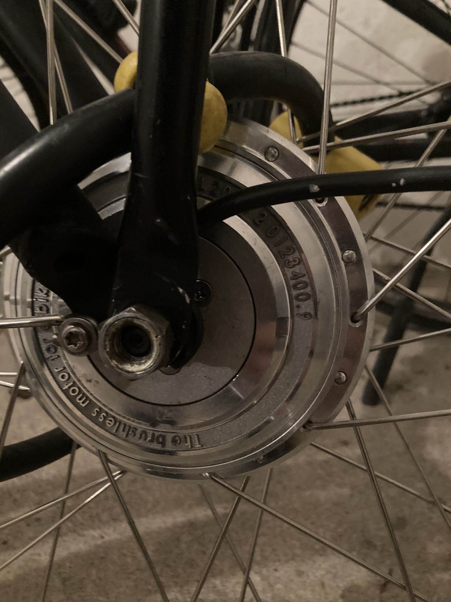

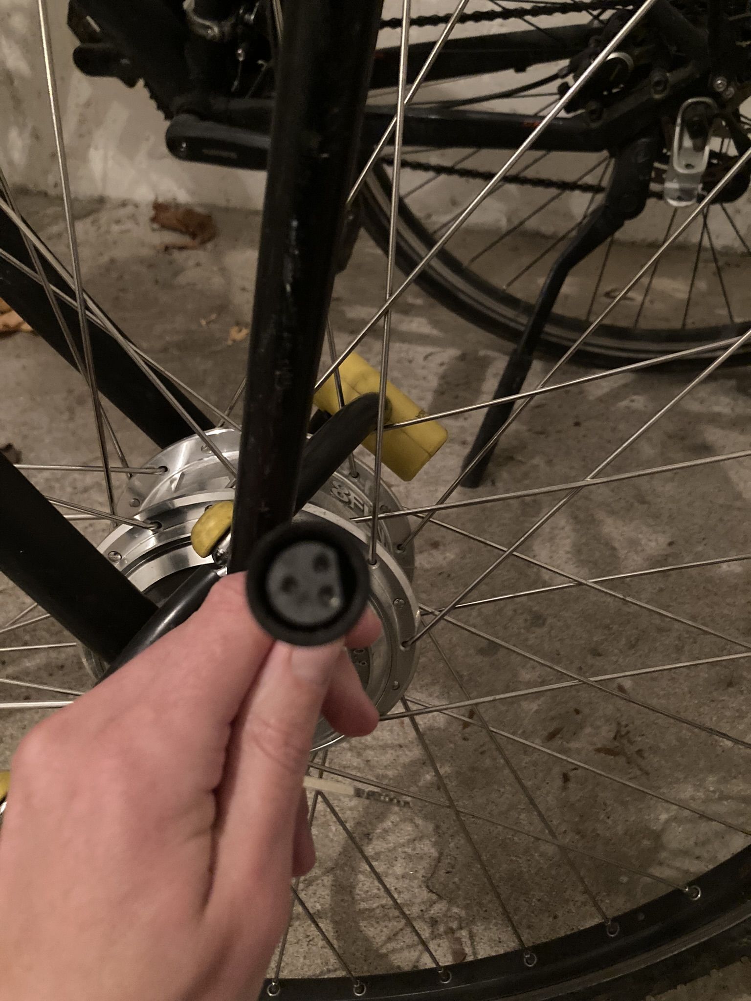

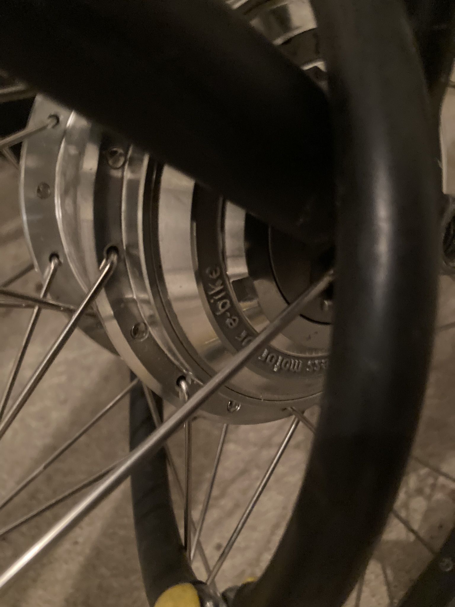

Hej!
Min far gick bort och bland alla hans prylar hittade jag ett framhjul med navmotor. Självklart hittade jag inget annat till. Detta väckta dock min lust till att bygga el-cykel. Är det något att bygga på, eller bättre att köpa ett helt färdigt kit? Kan någon identifiera vad det är för märke och vad jag behöver köpa till?

På den tredje bilden kan man skymta "8FUN" vilket är det samma som Bafang, det är världens största elcykelmotor-tillverkare så chansen var stor att det var en Bafang hur som helst. Exakt vad du behöver för bygget vet jag inte..

Det där är en motor utan hallsensorer (syns på att det är en 3kontakt) så du behöver en styrbox som kan driva sensorfria motorer. Det där är till 99% ett hjul från en gammal crescent, de hade kingmeterdisplay, 36v batteri, magnetdisk med sensor så inte kadenssensor som någon nämnde.
