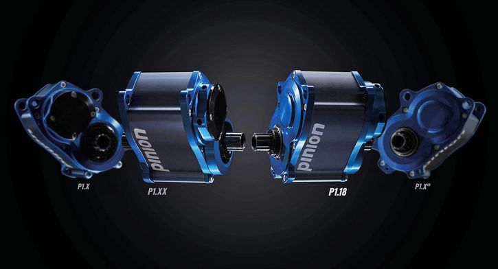

Den tyska gearbox-tillverkaren Pinion har något nytt på gång. Men exakt vad de hittat på avslöjas först på Eurobike om knappt en månad.
Smygtitten de skickad tyder på tre nya växellådor som bygger på teknik från den nuvarande P1.18. De nya modellerna är avsedda för antingen MTB, elcyklar eller citycyklar. Vågar vi hoppas på en lättare MTB-låda med färre steg än dagens 18?
Pinion P1.18 har 18 växlar och ett omfång på 634%. Växellådan sitter centralt placerad vid vevpartiet och kräver därmed en speciell ram.
För den som inte besöker Eurobike så finns mer information om de nya växellådorna hos Pinion från den 27 augusti.
[Notis] Nytt från Pinion
P1.18 = 18 växlar
P1.XX = 1x växlar eller 2x växlar (mest troligt 1x växlar, typ 13)
P1.X = entaligt antal växlar. 7-8 kanske, men med stor spridning? (Förhoppningsvis med riktigt låg vikt på denna)
P1.X xr = antagligen också entaligt men kanske med andra utväxlingar, tex snävare omfång för mer grusvägsanpassad körning?
Jag tror små lätta växellådor är framtiden för MTBs, mycket tåligare och vikten placeras centralt på den fjädrade delen av cykeln.
Edit: Det stod vist XR och inte CX...

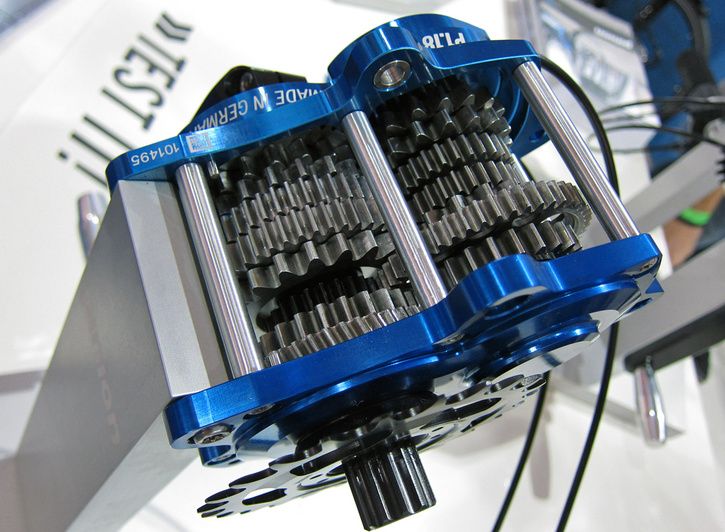

P1.18 väger 2700g + växelreglage 95g
Det ska jämföras med vikt för följande komponenter på en vanlig mtb:
- vevlager (ca 100g?)
- framväxel (ca 150g)
- bakväxel (ca 250g)
- kassett (ca 350g)
- några extra länkar på kedjan (det krävs längre kedja med utanpåliggande växlar) (50g)
- Växelreglage (ca 250g)
Totalt: ca 1150g
Pinion-systemet är alltså drygt 1,5 kg tyngre, men om de bygger en växellåda med typ halva antalet växlar borde vikten sjunka avsevärt, det är ju i alla kugghjul som en stor del av vikten ligger. Att offra 500-800g kan det ju vara värt för att få ett helt kapslat och underhållsfritt växelsystem.

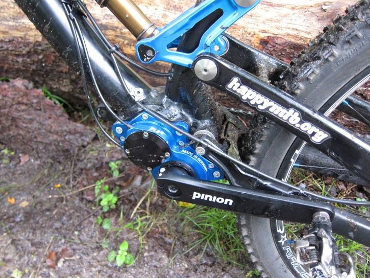

Jag kanske är dum i huvudet på riktigt men jag fattar inte hur det funkar.... Sitter den där klumpen där vevlagret sitter på en "vanlig" cykel? Vart sitter pedalerna i så fall? Hur sker själva växlandet?

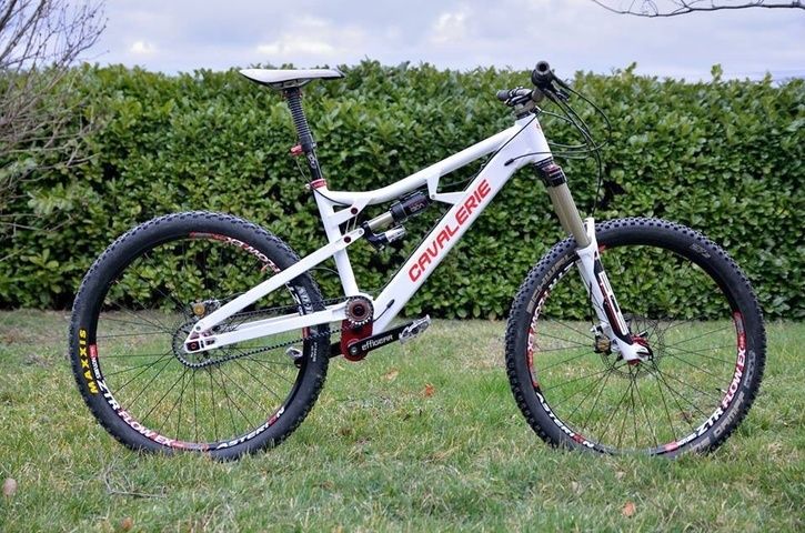

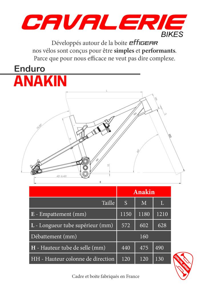

Ang vikten så går det att få ner den, eftersom Pinion inte ville prata så sökte jag vidare och fann Effigear vars koncept med just 9-växlar och nästan samma omfång som P1.18 lär väga strax över vikten av en utanpåliggande-drivlina:
Cavalliere-bikes ska i sommaren släppa sin trenduro-moppe Anakin med denna låda som jag skrivit om tidigare, bla här:
http://happymtb.org/forum/read.php/1/2442911/2443675#msg-2443675
Tycker dock att spec/geo är så fantastisk att jag lägger upp den igen:
Ända minuset är att den inte är officielt lanserad ännu, samt priset då som hamnar på ca 50Tkr för en komplett hoj :/
Så det så! // Larsa

Fast personligen så tycker jag Effigear/Cavalerie's kedjedragning ser bättre ut...
// Larsa
> ut...
Ja, den kedjespännaren som Pinion använder är verkligen gräslig, och måste man köra med en sån så tappar man ju nästan vitsen med att bli av med bakväxeln.

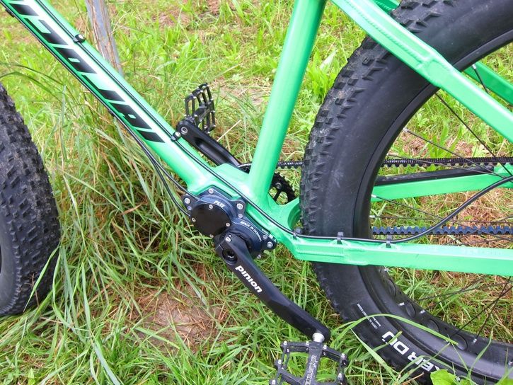

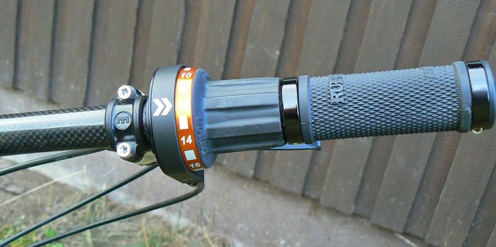

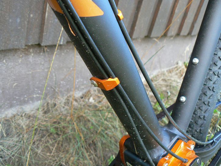

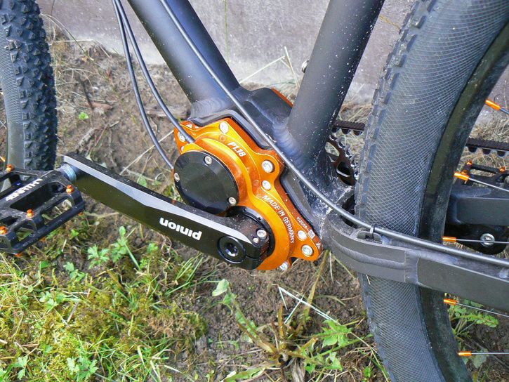

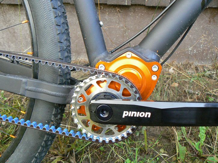

Härlig tråd, som jag hoppas att vi kan hålla levande under en lång tid. Pinion tillverkar intressanta prylar som förtjänar att uppmärksammas. Och nu när de presenterar varianter med färre växlar, och versioner för fatbikes, kommer många cyklar byggas med växellådor. Gärna i kombination med remdrift.
Jag bifogar några detaljbilder på min Nicolai. Själv tycker jag det är riktigt porrigt med orange anodiserad aluminium på en svart cykel. Till och med skalan vid vridreglaget är färganpassad!
Har tyvärr inte cyklat speciellt mycket med den ännu, så känslan i växellådan är lite rå och mekanisk. Fast det är inget som jag stör mig på. Snarare är det fascinerande att man kan ana hur kugghjulen flyttas runt, när man vrider på reglaget. Och vad jag har förstått, så kommer den råa känslan att mjukna så småningom.
Något riktigt “testutlåtande” tänker jag inte skriva. Det går nog att finna på nätet. Men jag är i alla fall imponerad över växellådans funktion, och hur tyst och trevligt det är att cykla med remdrift.
Fast 18 växlar känns egentligen lite överflödigt, eftersom steget mellan de olika växlarna är ganska litet.
