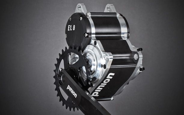

Pinion har nu uppdaterat sin hemsida med mer info om alla sina modeller, och möjlighet att njuta av 2015-års-katalog.
Men jag vill också passa på att fråga: Det har nu gått tre år sedan man kunde se lite bilder på en elegant enhet med elmotor. Är det någon som vet varför inte E1.8 inte finns att köpa?
Är det svårt att få tekniken att fungera? Eller blir prislappen för hög?
Länk till en PDF med lite mer info om E1.8
http://www.pinion.eu/PDF/pinion-ebike-postkarte-2011_web.pdf

[Notis] Nytt från Pinion
> 2015-års-katalog.
> 11_web.pdf
För att det är som tangentbordet med bildskärmar i varje knapp. Rätt coolt, men för dyrt och för dåligt för att slå.
